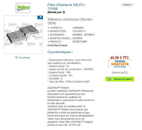

Re: [Fiche: 97] Remplacement filtres de l'habitacle
Salut !
Kit 2 Filtres Habitacles - Réf. 60 25 370 624
dispos à 25,26€TTC ou 17,10€ chez Valeo sur Oscaro...
ou
Kit 2 Filtres à Charbon actif - Réf. 60 25 372 486 (75,58€TTC chez Renault en avril dernier)
dispos à 35,33€TTC chez Valeo sur oscaro... ou chez Corteco à 41,72€TTC toujours sur Oscaro

Quel conseil me donnez vous entre filtres habitacles simples et filtres à charbon actif :roll:
Avantime V6 Privilège Steppe 106 000Km Achat 2003 1ère main- Module remontée Vitres- Caisson Basse Boss Bass600- Prise AUX active.
koukiz
Messages : 481
Localisation : Bordeaux
Message par koukiz »
Pour moi filtres habitacles simples VALEO Filtre d'habitacle - 698290 (FA290)
Changer en janvier, car mise à part le prix, je ne vois pas la nécessité du filtre à charbon.
frz199
Messages : 150
Message par frz199 »
Le filtre a charbon est intéressant si tu vis dans une zone polluée. le charbon capte un certain nombre de polluants que ne filtrent pas les simples filtres. A recommander en ville donc.
thamomo007
Messages : 146
Localisation : Metz
Message par thamomo007 »
le filtre à charbon actif enlève aussi une bonne partie des odeurs de gaz d'échappement qui viennent de dehors, c'est sensiblement plus agréable...
Donc voici mes choix .....
Un normal et avec charbon actif
Et à ta place, j'aurais choisi les Delphi, car pour 15€ tu as la paire avec charbons actifs !!!
Alors voici un retour d'expérience sur ce sujet donc filtre corteco n°21652687 taille 180 x 192 ok :mrgreen:
Filtre delphi n° Filtre d'habitacle DELPHI : TSP0325036C taille 180 x 180, charbon actif, bien ça va pas :evil: trop petit !
J'ai du coller un joint pour rattraper le jeux !
Donc prenez les filtres de taille 180x192 :P ou les valeo 181 x 193 .
