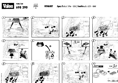

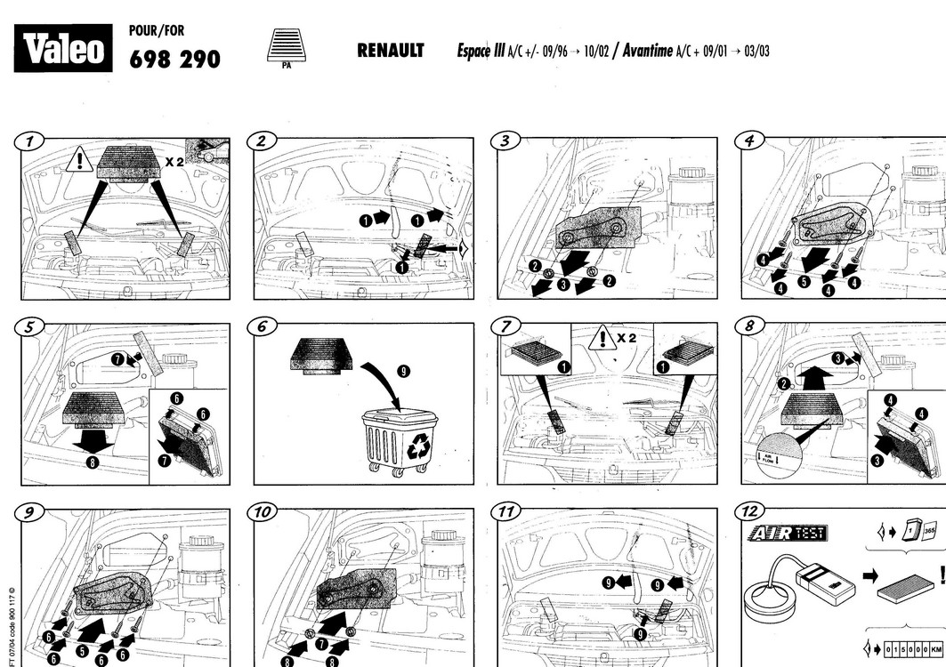

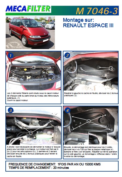

Salut, J'ai retrouvé la notice de remplacement des filtres ref valeo 698290.
salutations

Re: [Fiche: 97] Remplacement filtres de l'habitacle
Merci M.Tecmo !!!!!!
Pareil merci beaucoup.

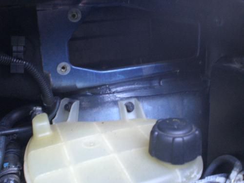

Voilà c'est fait :D
Pour détailler un peu la manœuvre :
De chaque côté, il faut tout d'abord enlever un habillage tenu par deux "écrous" plastique (ça n'a pas la forme d'écrou mais ça se visse sur une tige filetée).
Ensuite, on a accès aux trappes tenues par 4 ou 5 vis torx.
Comme dit au dessus, la trappe de droite est plus difficile à démonter, moi j'ai surtout été gêné par la boite à fusible dont j'ai du défaire un peu le cache pour passer le tournevis avec l'embout torx.
Faisant face au moteur, le filtre de gauche se situe vers la droite et le filtre de droite vers la gauche. Aucun visibilité sur ceux-ci il faut y aller à tâtons surtout pour remettre les neufs.

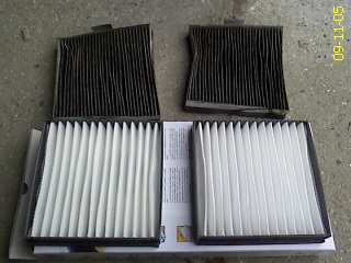

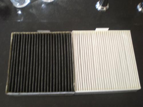

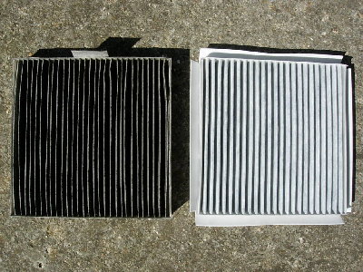

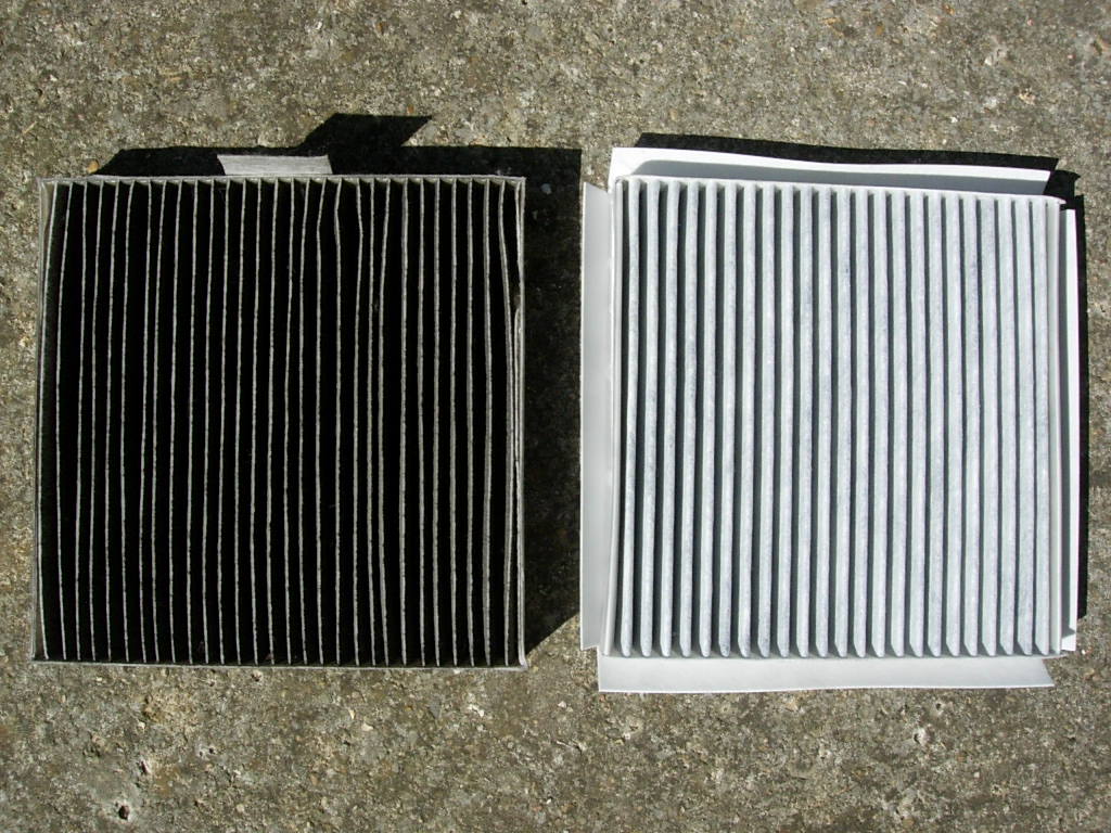

Remplacement des filtres effectué cet après midi ...
Pas de difficultés particulières si ce n'est l'accès coté Conducteur , mais bien outillé , c'est nickel ...
L'état des filtres avant / après !

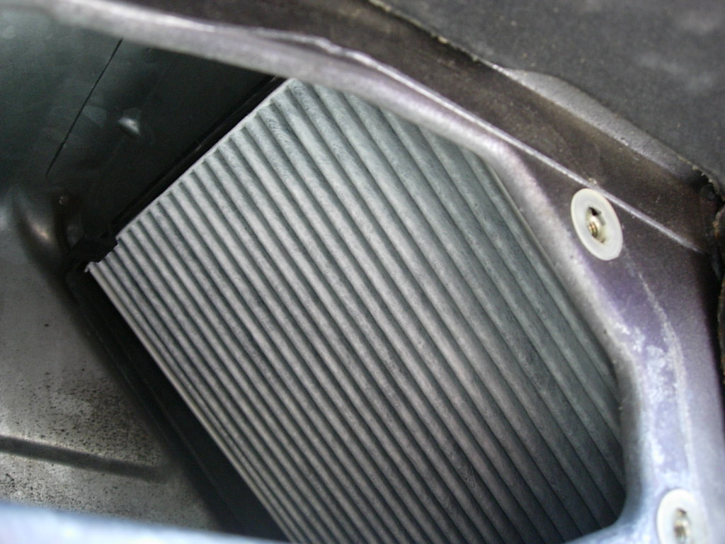

Le nouveau dans son logement

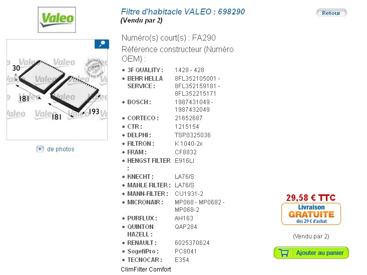

Kit 2 Filtres Habitacles - Réf. 60 25 370 624
dispos à 25,26€TTC ou 17,10€ chez Valeo sur Oscaro...

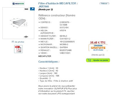

Kit 2 Filtres à Charbon actif - Réf. 60 25 372 486 (75,58€TTC chez Renault en avril dernier)
dispos à 35,33€TTC chez Valeo sur oscaro... ou chez Corteco à 41,72€TTC toujours sur Oscaro

Pour moi filtres habitacles simples VALEO Filtre d'habitacle - 698290 (FA290)
Changer en janvier, car mise à part le prix, je ne vois pas la nécessité du filtre à charbon.

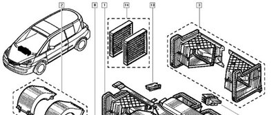

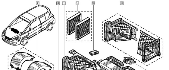

Un exemple ....
Localisation
Filtre

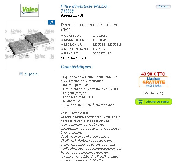

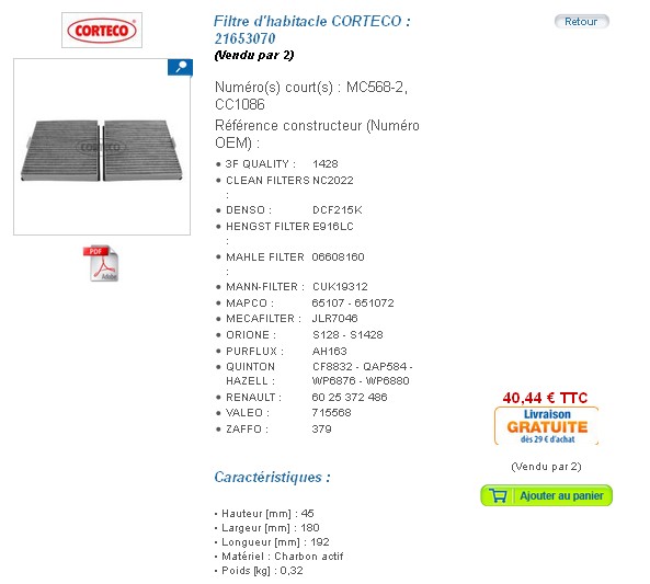

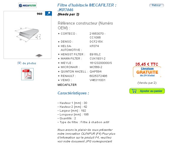

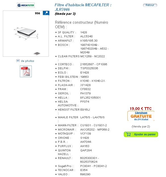

Je pense avoir choisi mes filtres ....
& m7046-3.pdf
(330.84 Kio) Téléchargé 287 fois
Donc voici mes choix .....
Un normal et avec charbon actif

Pour info il n'est pas nécessaire de déposer le système d'essui-glace il faut juste avoir le coup de main :wink:

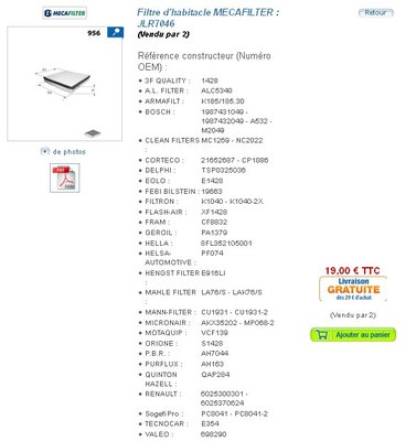

Et à ta place, j'aurais choisi les Delphi, car pour 15€ tu as la paire avec charbons actifs !!!
Alors voici un retour d'expérience sur ce sujet donc filtre corteco n°21652687 taille 180 x 192 ok :mrgreen:
Filtre delphi n° Filtre d'habitacle DELPHI : TSP0325036C taille 180 x 180, charbon actif, bien ça va pas :evil: trop petit !
J'ai du coller un joint pour rattraper le jeux !
Donc prenez les filtres de taille 180x192 :P ou les valeo 181 x 193 .
Spaza a écrit :Alors voici un retour d'expérience sur ce sujet donc filtre corteco n°21652687 taille 180 x 192 ok :mrgreen:
Bizarre, je n'achète que des DELPHI et tout va très bien.... :roll:
