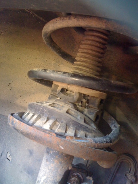

Ça sent un problème d'amortisseurs ! ;-)

Chez moi ça arrive même en roue ''libre'', à vitesses différentes, et ce vaisseau est équipé avec 2 roues de mon autre vaisseau qui n'ont pas été stockées mais directement swappée entre les deux vaisseaux (donc hors de cause)
Je change normalement les amortos rapidement, je vous tiens au courant ;)
Re: @ Vibration aléatoire à l'avant (Disque de frein)
Les amortos ont été changés et cela ne change rien ;)
ils étaient bon à changer donc cela n'est pas perdu et lors de mon passage au garage pour géométrie, constat des biellettes de direction H.S.
Elles seront changées demain matin , je vous tiens au courant !
