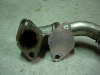

Voila une photo de la version "prototype" de la fameuse pastille pour boucher l'arrivée des gaz d’échappement sur la vanne EGR .
Se fixe entre le tube inox et le mélangeur où se trouve la vanne .
A l'origine , je voulais la fixer coté culasse , mais le tube a un petit renflement conique pour s'emboiter et donc m'obligerais a faire un gros trou centrale , ce qui est contraire au but recherché ...
Pour info , je change ma vanne par une neuve et je vais tester ce montage .
Je verrai bien ce que ça donne coté encrassement ...

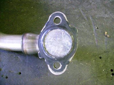

En complément du post d'alfacool,
Il est effectivement possible de boucher l'arrivée des gaz d'échappement soit coté culasse soit coté vanne EGR.
Je vous joins les éléments photo constituant le support de vanne EGR lors du démontage de mon moteur et une vue de l'arrivée du tuyau inox sur ce support après remontage.
Comme le préconise alfacool, démonter les deux vis de fixation et insérer la plaque idem à celle décrite dans le post....ou faire la même chose coté culasse ça marche aussi...
J'ai fait une pièce similaire mais en inox pour évité les pb de corrosion ou de couple électrochimique sur l'alu de la culasse.
Ps: Alacool pourquoi tu remplaces ta vanne EGR si tu la neutralises, elle ne servira plus à rien de toute façon...!?
Coté encrassement tu n'auras plus aucun problème....Car aucun gaz d’échappement n'arrivera vers la vanne donc pb résolue sans débranché l'EGR. A ta place, je démonterais la vanne pour la nettoyer et ainsi elle fonctionnera suivant les ordres de la gestion électronique du dci donc elle s'ouvrira et se fermera mais sans avaler ces mauvais gaz d'échappement pour nos moteurs...!
Cool la modif...et gage de puissance sup avec durée de vie amélioré pour le DCI..!

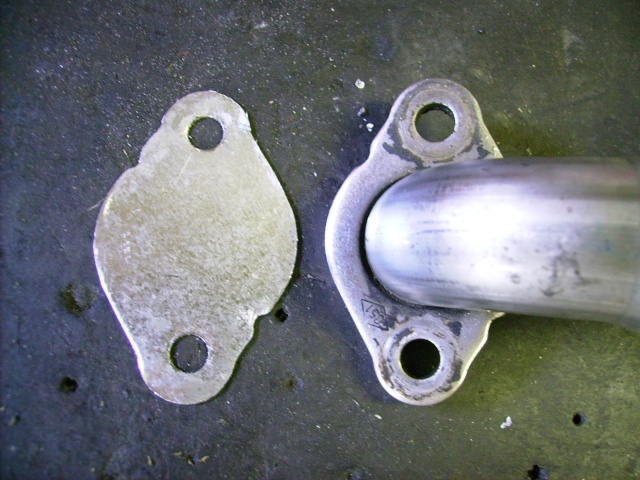

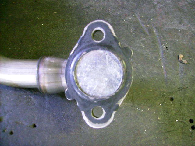

Voilà j'apporte ma petite pierre à l’édifice.
Réalisation aujourd'hui d'une entretoise pour boucher l'arrivée des gaz d'échappement dans la vanne.
Et la voilà en place prête a être remontée sur la voiture.
C'est quasiment invisible si on ne le sait pas !

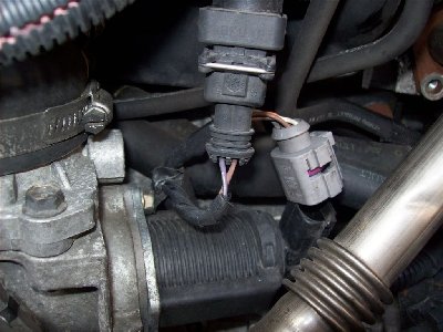

R15/R17, tu me prends de vitesse au moment où j'allais poster mon tuto suite à la pose de la plaquette confectionnée par alfacool (merci alfacool, envoi rapide et soigné !)...
Voici donc mon tuto quand même... J'ai fait comme toi... Ci-dessous la photo de la connexion qu'avait débranchée mon garage Renault en Charentes... Je l'ai rebranchée... Par contre, à l'essai, dans mon allée, à l'arrêt, ça continuait à fumer à l'accélération : il faut décrasser tout ça ?

En complément du tuto de duc.l, il est aussi possible de démonter le support de vanne EGR comprenant l'étouffoir du DCI ( vanne papillon) pour éliminer un max de calamine coincé dans cette partie de l'admission. voir les photos des piéces démontés lors du remplacement de mon moteur. J'ai réalisé ce nettoyage avant repose des accessoires pour justement éliminer toutes ces traces de calamine. Ce n'est pas difficile juste de la patience avec grattage des partie calaminées et un solvant pour enlever toutes traces résiduelles...
Re: Neutralisation EGR
Au vu des photos du tuto , elle a l'air vachement encrassée ta vanne ...
Pas de joint sur la mienne , mais je vois que le montage avec joint + plaquette est nickel .
Si d'autres personne sont intéressées par une plaquette obturatrice , MP ...

Attention au 3 eme boulon derrière, maitre un chiffon en dessous car il va tomber, y a un trou en dessous ....

Je viens d'obturer le tube qui va à la vanne EGR avec la petite plaque miracle. Un jeu d'enfant. Tube plein de calamine, comme je pensais.
Si ça peut sauver mon dci!
Merci Manu.
Merci Manu.

- patnad
- Messages : 309
Manu pour l'envoi de l'obturateur, j'ai monté la pièce ce matin, aucun problème tout est OK. Envoi rapide de la part de notre camarade Manu, encore merci.
