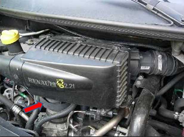

Artek,
J'ai eu également le même problème que toi avec mon DCI.
Un garagiste m'a préconisé de remplacer la vanne EGR ... mais le problème a persisté ...
Un autre m'a conseillé de remplacer les bougies de préchauffage .... c'était l'été ... enfin bon je les ai changées .... toujours pareil.
Puis je me suis souvenu d'une remarque (parmi d'autres !!!), que m'avait fait un garagiste en Espagne, sur le fait qu'il entendait comme un sifflement dans le moteur lorsqu'il accélérait à l'arrêt.
J'ai creusé cette piste avec le garagiste, en France, qui m'a changé les bougies de préchauffage et eureka ... on avait fini par trouver.
Je vais essayer de te l'expliquer avec mes mots (la mécanique c'est pas mon fort ....).
Il y avait en fait une entrée d'air qui se faisait entre la partie haute du moteur (en plastique) et la partie basse du moteur. Cette entrée d'air était sous le boitier du filtre à air (voir photo). Le garagiste m'avait alors expliqué que lorsque j'accélérais trop fort, un surplus d'air arrivait dans le moteur et ainsi, l'ordinateur de bord détectant ce déséquilibre se mettait en sécurité avec le fameux témoin "service + sinusoïde" qui apparaissait engendrant une perte de puissance à l'accélération.
Il m'a changé la partie haute du moteur, avec les injecteurs par la même occasion car 2 d'entre eux étaient grippés ... tant qu'à faire.
Il a été cool en me faisant une remise pour mauvais diagnostic au départ (bougies).
Voilà ma petite mésaventure, peut-être est-ce le même problème pour toi ???
Vérifie si à l'arrêt, en accélérant avec le capot ouvert, tu entends un sifflement ...
Sinon bon courage.
