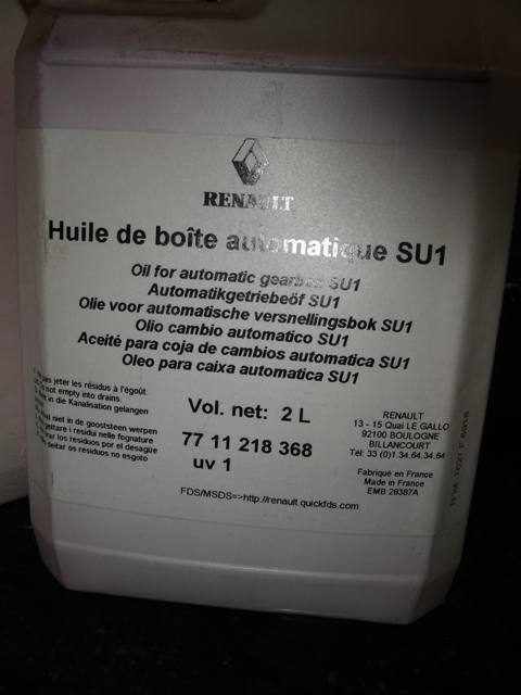

Pour ce faire,
il faut se munir d'une huile spécifique pour la SU1 !!
et oui c est le premier ik' ...
Renault indique qu on ne vidange pas (juste le niveau de temps en temps)
et il fournit des bidons de 2L de huile spécial SU1
Attention il FAUT cette huile et pas une huile boite auto ...

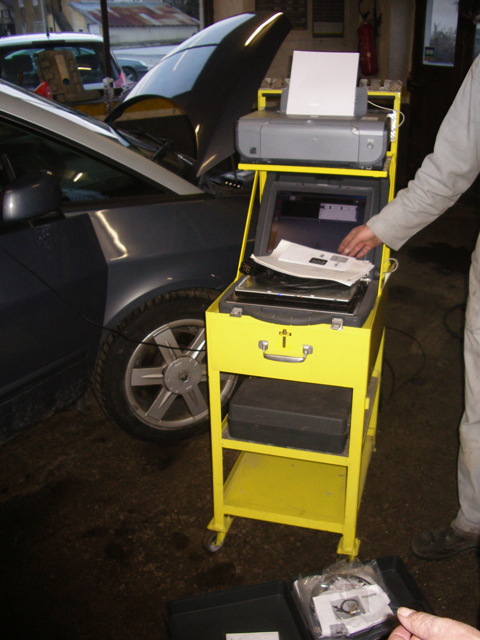

Ensuite, il faut la valise CLIP (diag)

il faut brancher la ''CLIP'' (diag') et dans le menu 'transmission automatique' observer le parametre de temperature de l huile de boite.
pour pouvoir realiser le niveau de controle de la boite avec la jauge,
il faut que la temperature de celle-ci soit à 75°C à +/- 1° ...
en observant la jauge (jaune) vous verez qu'une graduation y es indiqué en °C ...
d'où l'interet de disposer du diag pour savoir quand la boite est à 75°C . . .
