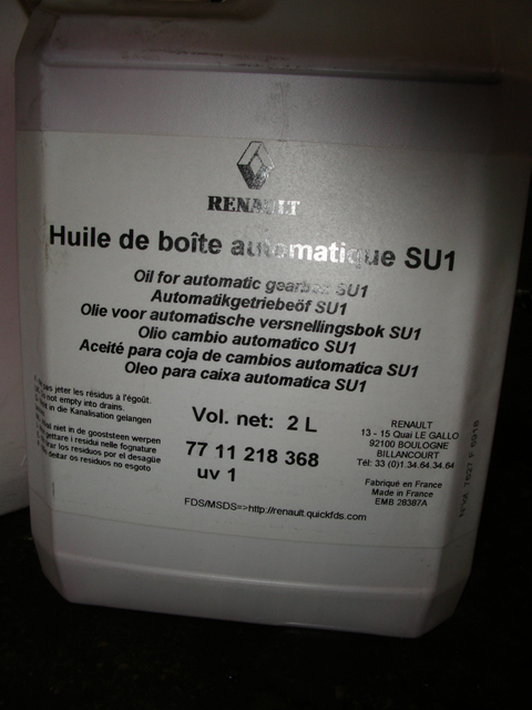

il faut se munir d'une huile spécifique pour la SU1 !!
et oui c est le premier ik' ...
Renault indique qu on ne vidange pas (juste le niveau de temps en temps)
et il fournit des bidons de 2L de huile spécial SU1
Attention il FAUT cette huile et pas une huile boite auto ...

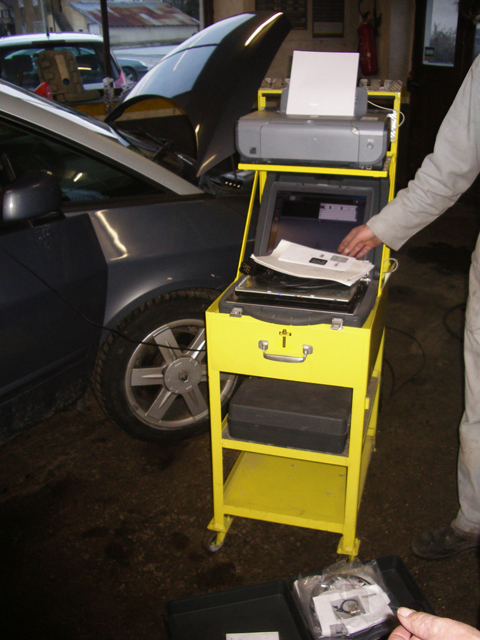

Ensuite, il faut la valise CLIP (diag)

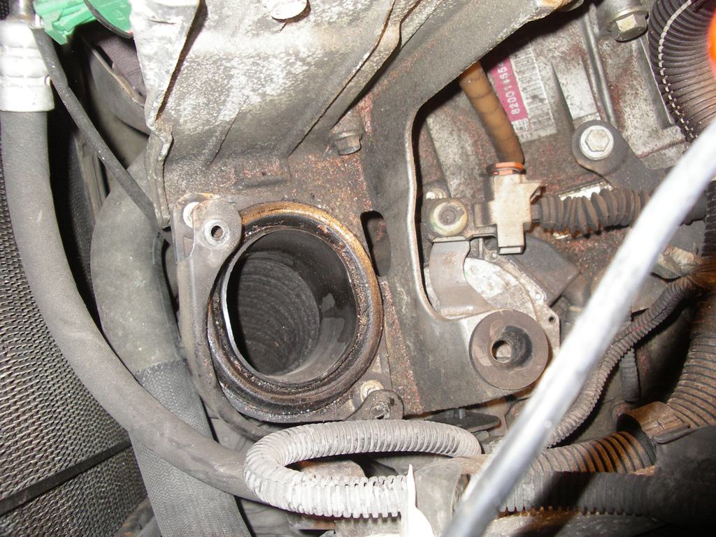

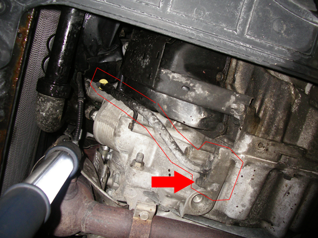

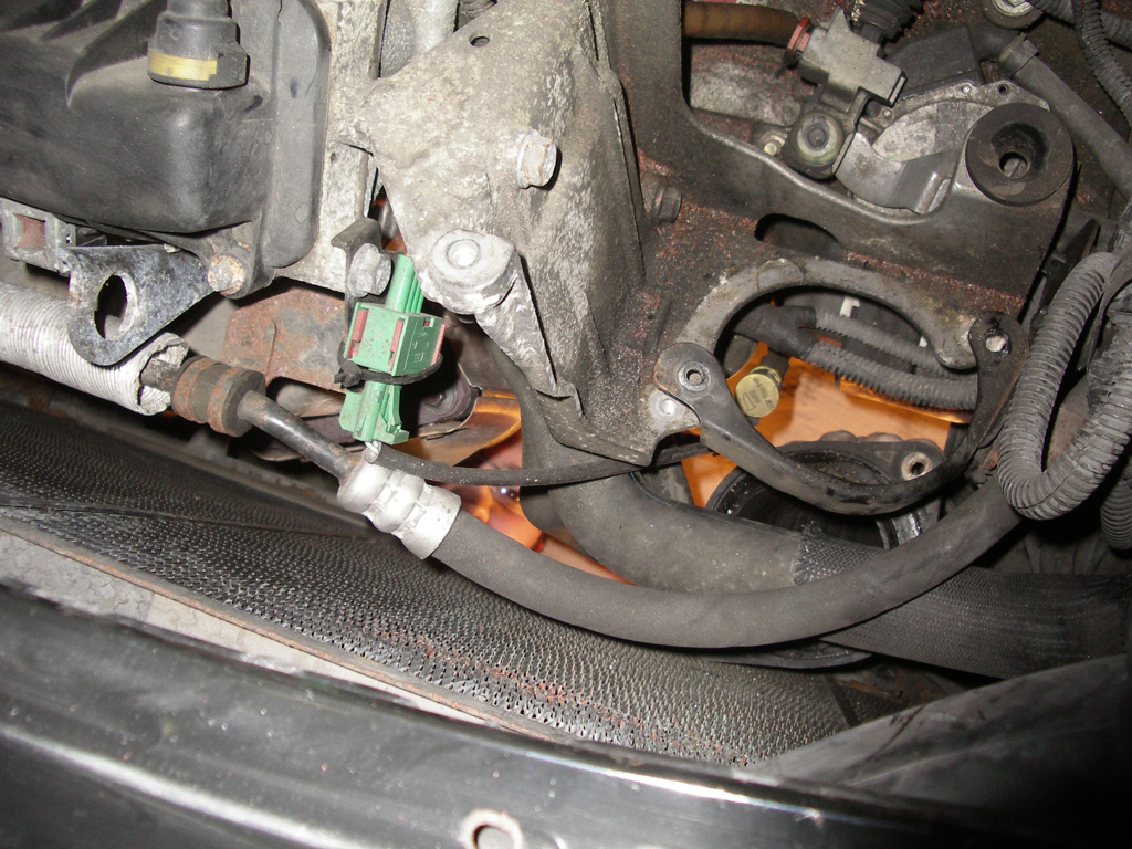

d abord, il faut localiser la boite de vitesse mais surtout la jauge de niveau de celle-ci :

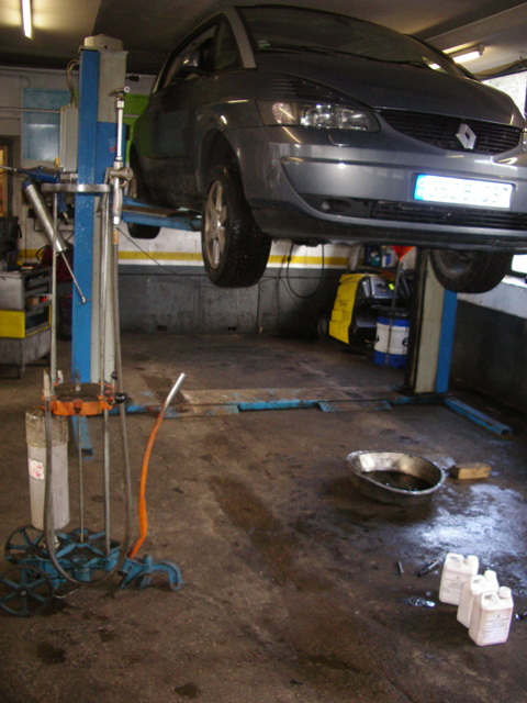

Ensuite il faut demonter cette jauge pour pourvoir vidanger en laissant couler
et pas le faire par aspiration comme préconisé par notre constructeur . . .

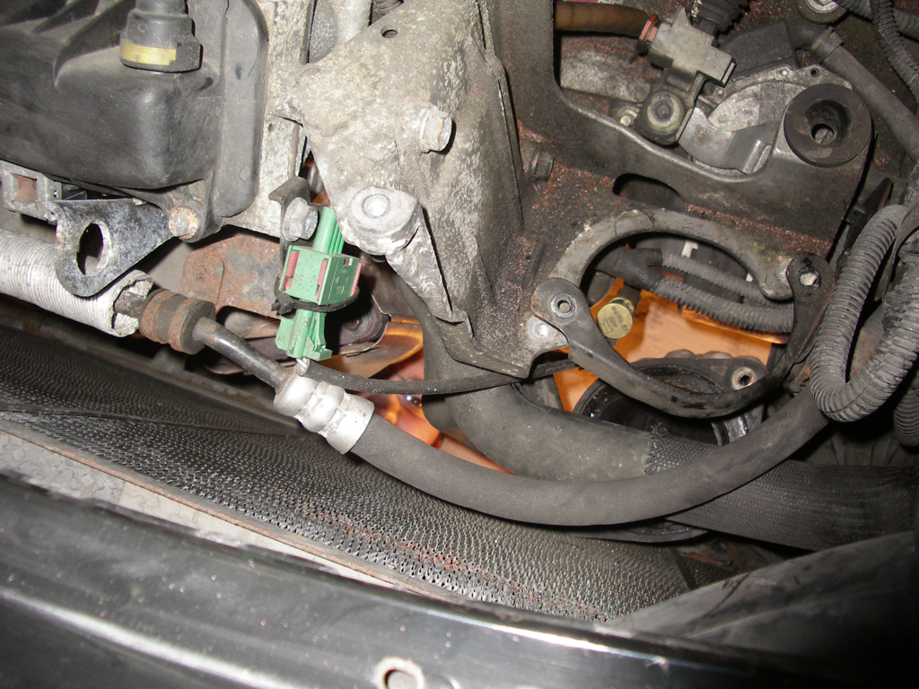

petite précision concernant la photo précédente,
l ouverture du dessous est celle de la jauge alors que celle du dessus en est une autre . . .
on s est dit qu en ouvrant les deux ca aiderai a faire sortir le maximum d huile . . .
Ensuite, il faut laisser couler un certain temps . . .
Une fois bien vidée, (perso on a eu la chance de pouvoir laisser une nuit)
il faut d'abord remonter la jauge de niveau de la boite.

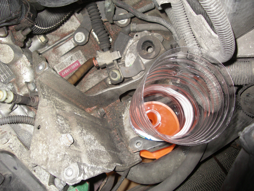

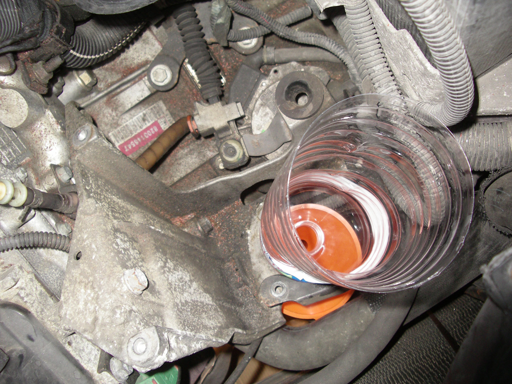

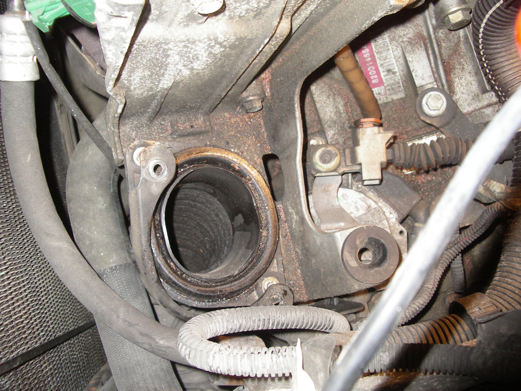

Il faut demonter le filtre à air ainsi que son boitier pour degager de la place et voir apparaitre par le dessus la jauge de niveau de la BVA .
ensuite, ce munir d 'un grand entonnoir (cf la photo) capable d arriver jusqu a l entrée de la jauge.
Il faut positionner un filtre dans l entonnoir pour eviter les impuretés dans la boite.
Ensuite, nous y avons versé 6L d huile de boite (opération assez longue)
La doc indique 7L6 de contenance mais 6L parait déjà pas mal.

Possesseur d'une BVA je n'ai pour l'instant pas de Pb, par contre as-tu du refaire la réinitialisation/apprentissage de la boite, solution proposée par nos NT favorites ? As-tu revérifier le niveaux après quelques kilomètres ?
En tout cas merci pour ton reportage, moi j'aime bien regarder sous les jupes...
(Un petit jeu: Dans qu'elle photo apercoit-on une des 4 sondes à oxygènes ?)

réponse :
sur deux photo !
celle qui s appel jauge
et celle qui s appel c est ouvert . . .

En revanche, comment faites-vous pour vérifier le niveau sur la jauge? L'espace pour retirer la jauge est tellement petit qu'il m'est impossible de retirer cette jauge sans toucher ou faire frotter la partie graduée, donc mauvaise lecture du niveau.
Y-a-t-il une technique particulière?
Malheureusement non ;)
