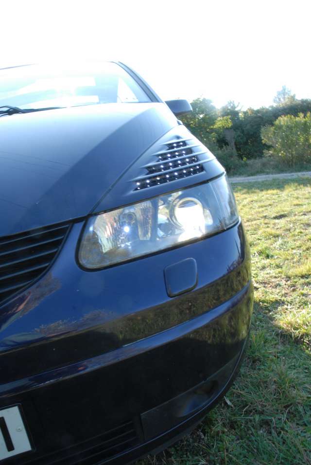

Bon ben voila vous m'avez
Le resultat est vraiment sympa, pas pris de photo de nuit encore, mais je vous donne ce que j'ai!!!!!!
led   dans  les aerations

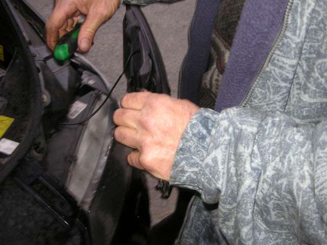

Pour les monter j'ai acheté un kit de led .
Ces dernières se decoupent.
À savoir pour moi le montage des trois ailettes supérieurs 1 tiges par aile suffisent je les ai mise en serpentin et pour la premieres ailette la plus grande une seule tige de led pour les deux ailes .
pour le montage rien de très compliqué mais assez minutieux donc patience !!!!
Vous découpez à l'aide d'une lame à metaux le plastique noir en nid d'abeille au milieu, vous disposez les Leds de façon et ce qu'elles soient bien visibles puis vous sertissez le tout avec des petits serflex noirs .
demontage aile
demontage aile
