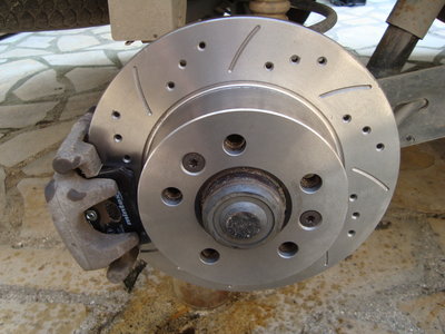

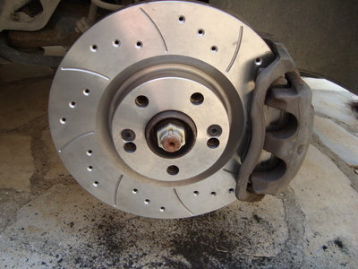

Mod : Le montage est à l'envers dixit orignal, Ne pas prendre cette photo disque AR pour référence
- Freins AR
- Freins AV

par AVANTIMER
FRED 13 a écrit :Super, Brio m'a déconseillé ce type de monte mais j'en rêve depuis longtemps.
Tu les a pris où les tiens?
Je les ai acheté sur EBAY (Kit Disques AV/AR avec les plaquettes) et fait + 7000 KM depuis et RAS , que du bon.......
Dans tout les cas une mauvaise experience n'est pas synonyme de systhématique .........

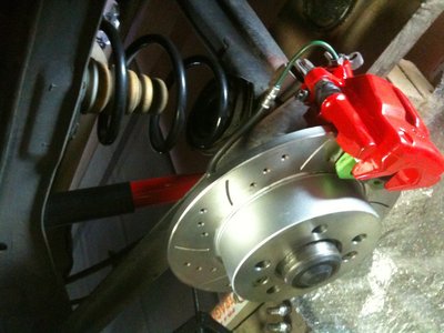

Avantimer tes disques sont montés à l'envers il y a un sens de rotation sur ce type de disque les rainures doivent éjecter les poussières et l'eau vers l'extérieur du disque tu as donc inversé gauche et droit
A l'avant c'est bon mais pas à l'arrière
- Mon montage

Griotte avait de gros problème quand je freinais: le volant vibrait très fortement. Verdict: disques voilés.
Donc, ça y est, j'ai franchi le pas: grâce à orignal, Griotte est équipé de 4 disques rainurés/percés et plaquettes verte.
Orignal a galéré pour enlever les disques arrières. Sur le gauche, un boulon était déjà cassé, les autres avec un peu de force et surtout d'intelligence, ils sont venus. Sur le droit, les 5 boulons étaient bloqués, collés et ce qui devait arriver, arriva, un boulon a cassé.
Une semaine après avoir bourré de dégrippant, orignal s'est remis au travail, un autre boulon s'est cassé et les 3 autres sont venus non sans mal, c'était impressionnant.
Entre temps, avantime91, toujours là pour servir, nous a passé un moyeux avant remise en état du mien.
Pas beaucoup de changement niveau freinage entre Granny et Griotte mais un coté esthétique indéniable.
