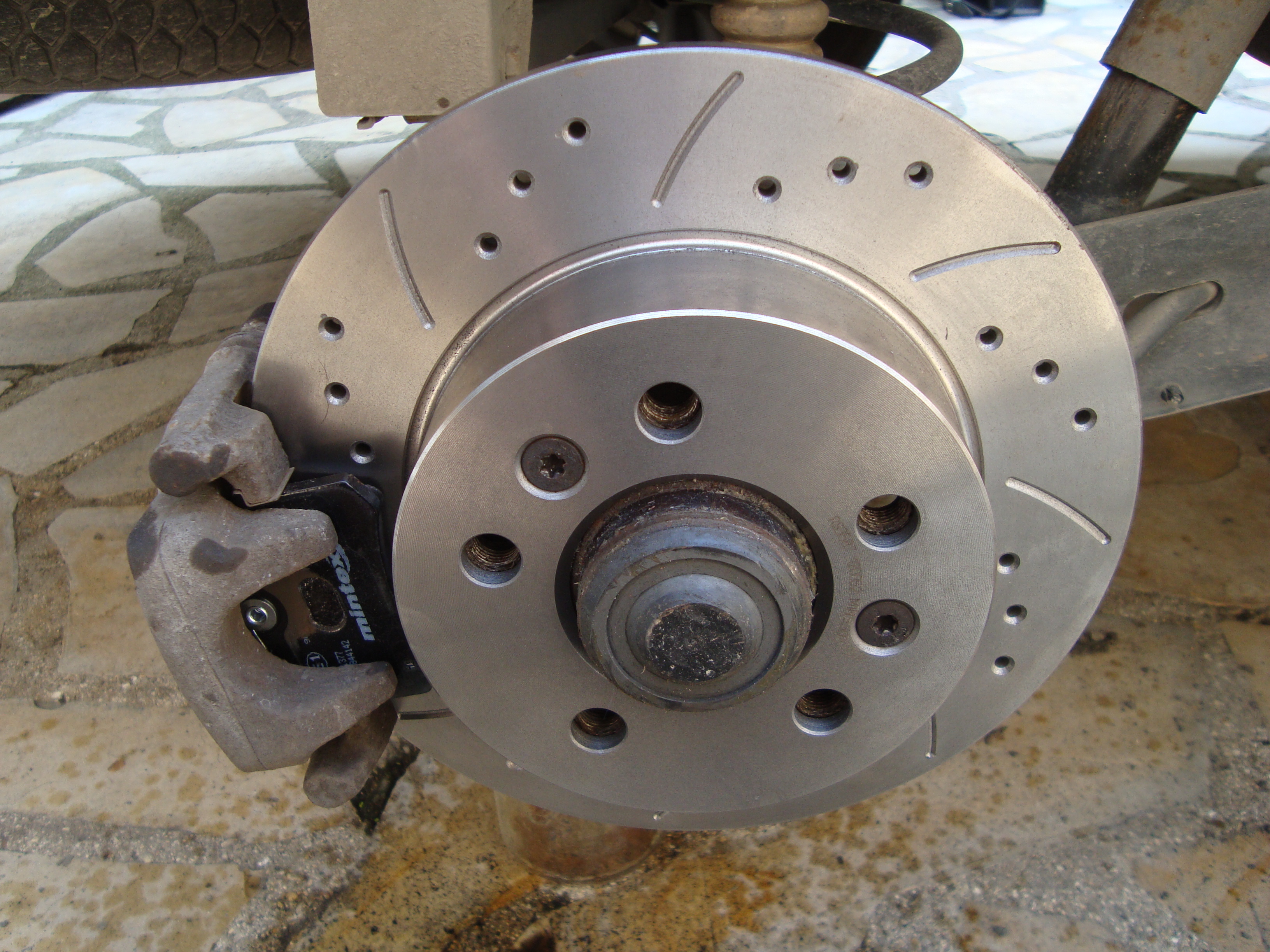

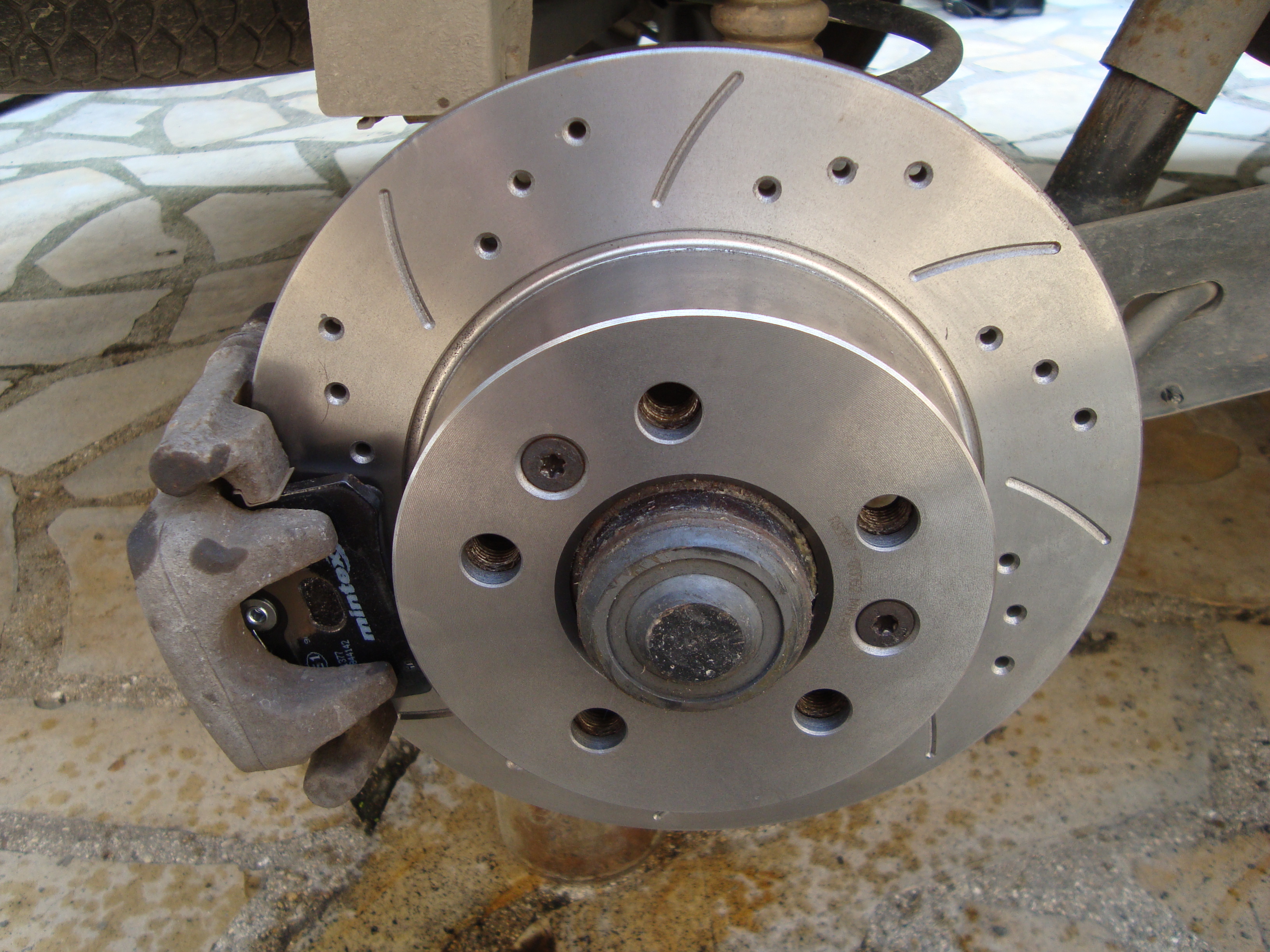

Re,
Pour moi c'est fait depuis quelques temps et RAS.....
Cdtl
Mod : Le montage est à l'envers dixit orignal, Ne pas prendre cette photo disque AR pour référence
Cdtl

Re: Disques rainurés perçés
Je les ai acheté sur EBAY (Kit Disques AV/AR avec les plaquettes) et fait + 7000 KM depuis et RAS , que du bon.......FRED 13 a écrit :Super, Brio m'a déconseillé ce type de monte mais j'en rêve depuis longtemps.
Tu les a pris où les tiens?
Dans tout les cas une mauvaise experience n'est pas synonyme de systhématique .........

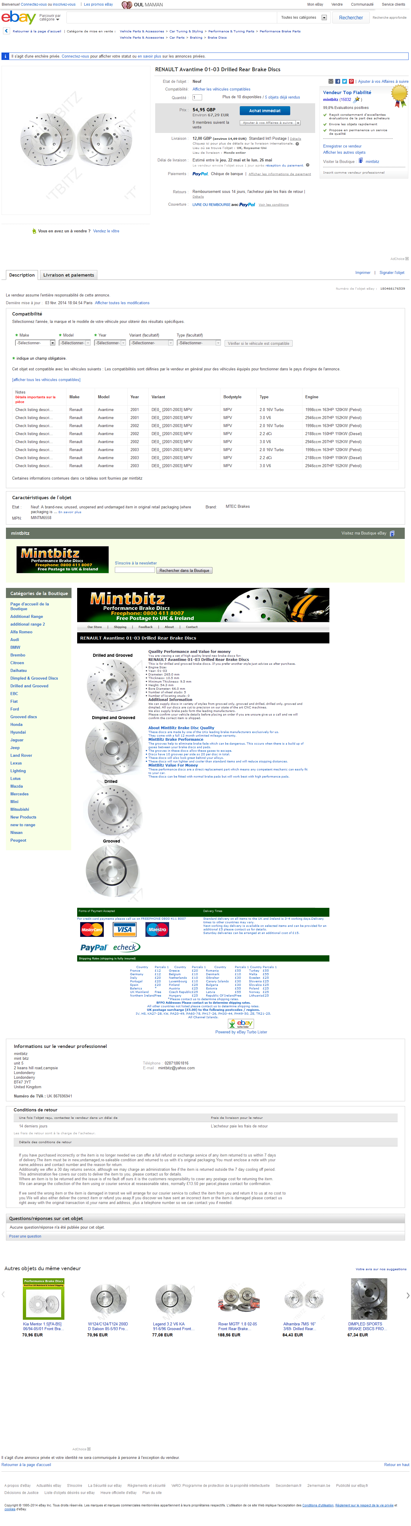

Re: Disques freins AV & AR "Percés,rainurés"
Bonjour,avantime91 a écrit :ce type de produit est il homologué en cas d'accident
http://www.ebay.fr/itm/Avantime-2-0-16v ... 19c9e03361
A lire......

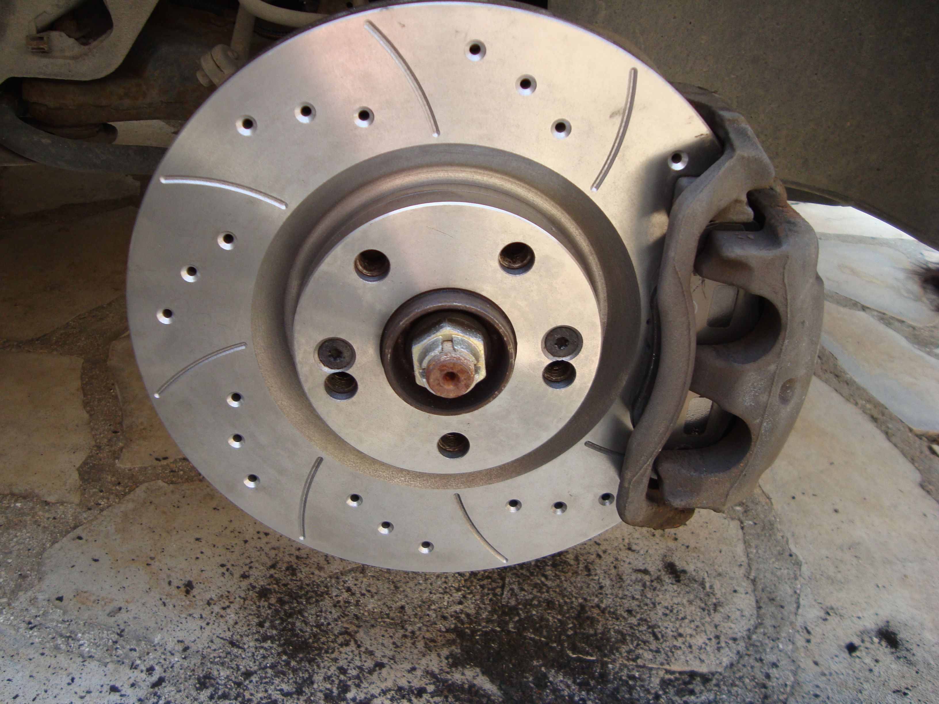

Avantimer tes disques sont montés à l'envers il y a un sens de rotation sur ce type de disque les rainures doivent éjecter les poussières et l'eau vers l'extérieur du disque tu as donc inversé gauche et droit
A l'avant c'est bon mais pas à l'arrière

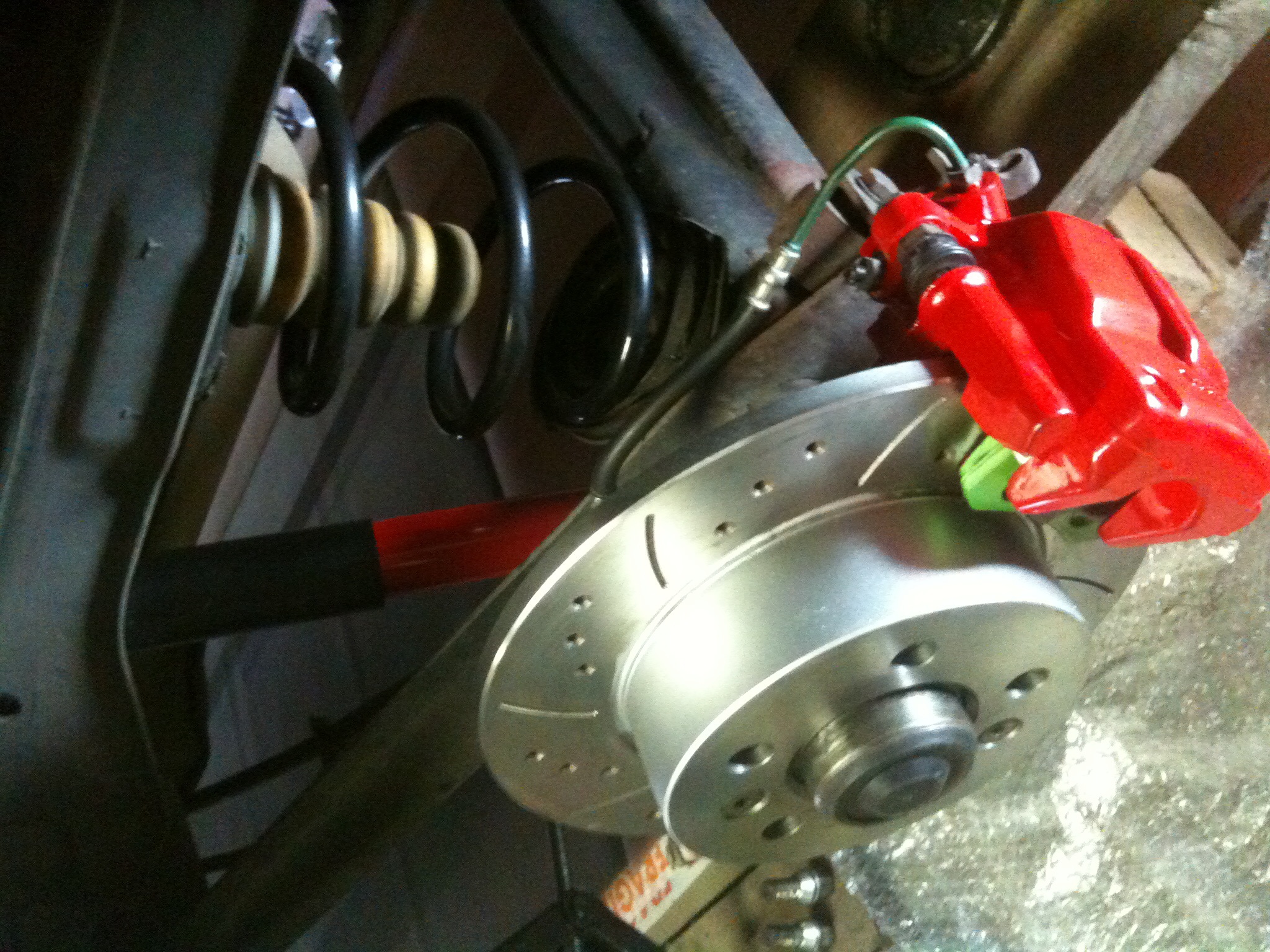

Griotte avait de gros problème quand je freinais: le volant vibrait très fortement. Verdict: disques voilés.
Donc, ça y est, j'ai franchi le pas: grâce à orignal, Griotte est équipé de 4 disques rainurés/percés et plaquettes verte.
Orignal a galéré pour enlever les disques arrières. Sur le gauche, un boulon était déjà cassé, les autres avec un peu de force et surtout d'intelligence, ils sont venus. Sur le droit, les 5 boulons étaient bloqués, collés et ce qui devait arriver, arriva, un boulon a cassé.
Une semaine après avoir bourré de dégrippant, orignal s'est remis au travail, un autre boulon s'est cassé et les 3 autres sont venus non sans mal, c'était impressionnant.
Entre temps, avantime91, toujours là pour servir, nous a passé un moyeux avant remise en état du mien.
Pas beaucoup de changement niveau freinage entre Granny et Griotte mais un coté esthétique indéniable.
Les photos suivront .... quand je pourrai.
Merci pour l'entraide de orignal et avantime91 et des conseils de brio par téléphone.

Vous avez dit bizarre le montage des disques
. Un mécano voisin de chez moi , préparateur de Porsche et autres véhicules actuellement en compétition, m'indiquait que rainures éjectant les éléments vers l'extérieur, procurait simplement un freinage moins agressif que dans le sens inverse et que le choix était fait par le pilote
Y a t il une vérité, car je n'ai jamais essayé
Moi je comprends que la diffusion de la chaleur doit se faire de l'intérieur vers l'extérieur et donc que le placement G/D dépend du sens du roulage.
Je crois que c'est mentionné dans le mode de montage du fabricant.
Le but de ces disques est de réduire le fading (en diffusant les calories plus rapidement).

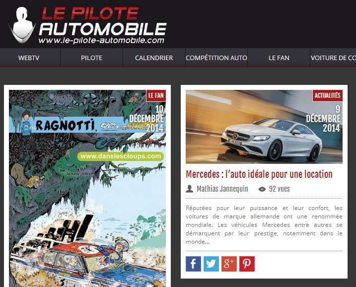

Pour les mordus de la plaquette et du disque avec trous/sans trous et/ou rainurage, à monter dans un sens ou dans l'autre, un site excellent explique bien tout cela: "Le pilote automobile", c'est très bien fait, bonne lecture et plus de secrets
. Moi je trouve que tout étant en très bon état, l'engin freine très bien d'origine
, sauf sous la pluie, ou il faut se méfier du temps de latence, pour le séchage du disque ! .http://www.le-pilote-automobile.com/, avec le lien c'est plus facile, quand on y arrive
http://www.le-pilote-automobile.com/201 ... laquettes/
