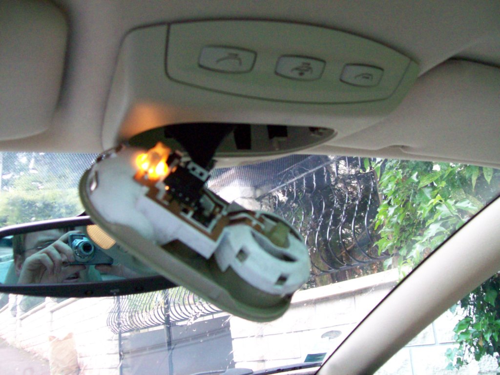

Plafonnier :
On démonte la partie éclairage avec un petit tournevis plat :
On débranche :

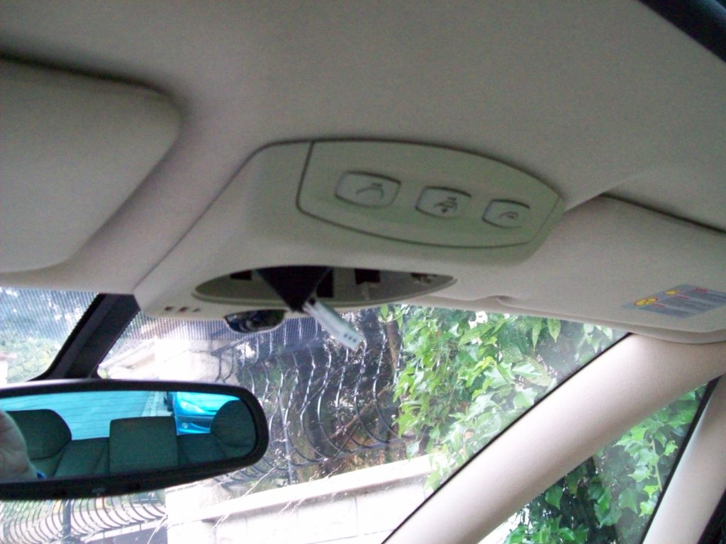

On accède à deux vis torx (déjà enlevées sur la photo) :
En tirant doucement ça vient :

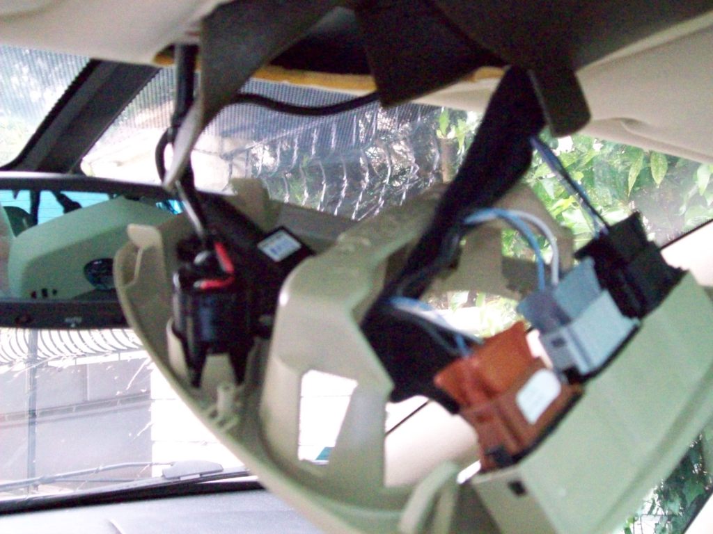

On débranche les boutons, la prise arrivant sur la cellule de télécommande et le petit ventilateur se declipse

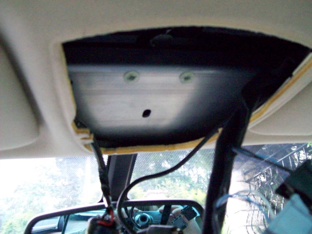

Voilà donc la vue une fois le plafonnier démonté, je pense que l'eau vient du trou que l'on voit au milieu, tout le bord du plafonnier m'avait l'air sec au moment du démontage.
En fait l'eau ne vient pas de ce petit trou mais de quelque part sur la gauche du plafonnier, ça se démonte facilement le reste ? Pas le temps en ce moment en plus :?

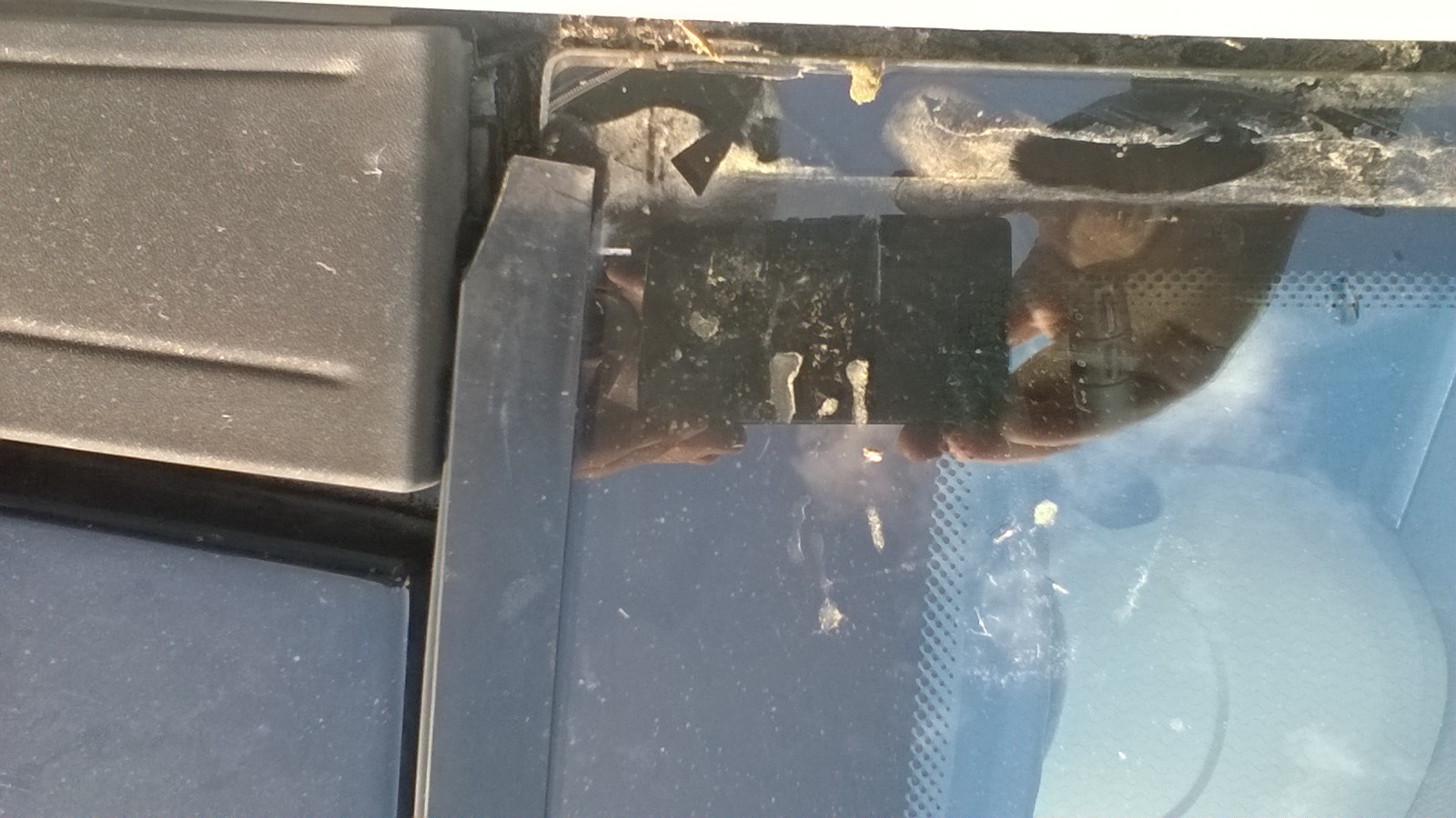

Mon arrosoir M à permis de trouver le coupable. Haut/côté du pare brise côté conducteur ...
Petassage au joint silicone ?
Brancard gris en haut de la photo
Messages : 1864
Re: Fuite en partie haute
Le mieux serait de la colle à pare-brise :wink: , mais à défaut le joint silicone pour aquarium :!: .
