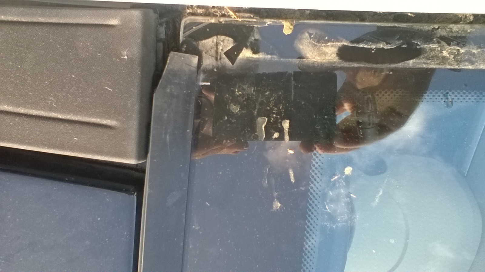

Je vais me lancer dans le démontage du plafonnier pour voir ce que je peux faire.

Pas de problème mais rien de visible pour le momentMaitreTI a écrit :oubli pas nous tenir au courant avec les photos
Sans vouloir être rabat joie : pas besoin de tout démonter, il suffit d'appuyer sur le bouton !!!duc.l a écrit :Referme le toit ouvrant...
En fait l'eau ne vient pas de ce petit trou mais de quelque part sur la gauche du plafonnier, ça se démonte facilement le reste ? Pas le temps en ce moment en pluszechrisd a écrit : Voilà donc la vue une fois le plafonnier démonté, je pense que l'eau vient du trou que l'on voit au milieu, tout le bord du plafonnier m'avait l'air sec au moment du démontage.
merciarnaud.180 a écrit :j avais la meme chose : pare brise decollé , direction france pare brise , depose du vieux sans le casser car degivrant athermique privilege , et montage d un neuf identique tant qu il y en a en stock et plus de soucis ; la colle s etait barree de la partie alu superieure
