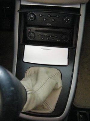

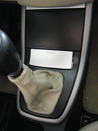

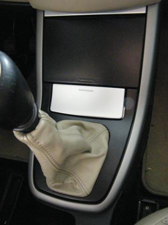

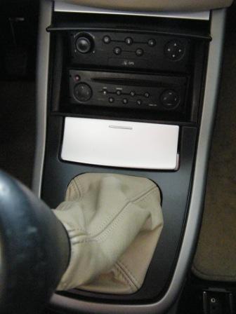

Bon ... assez de cette peinture beige sur la console centrale qui ne tient plus ... :evil: j'ai donc tout démonté et emmené les pièces au boulot ... 8) trouvé un collègue qui avait un peu de temps libre :lol: du noir mat et du gris alu mat :lol: ... et voila le résultat ... j'aime bien ça tranche un peu ( moins de beige ) ... :mrgreen: :mrgreen: :mrgreen:

Non c'est juste une peinture auto classique avec vernis mat ... le plus dur est de demonter et remonter proprement tous les elements sans rien casser ou perdre ... :lol: pour la peinture, le mieux est de faire un decapage complet de l'ancienne car c'est vraiment une belle m.... :twisted: mais nous avons opté pour une peinture d'après avec un vernis cuit 30mn :P ... puis ponçage des elements et ensuite peinture classique ... :P voilà c'est tout :lol: :mrgreen:
