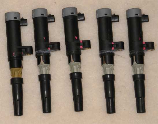

Une petite photo pour se faire mal ...

Pour ma aprt je suis outré d'un fait. les bobines sagem sont pourries à cause de cette couche de vernis bien trop mince (économie)s Renault accepte ce cahier des charges. Je ne dis pas A accepté mais bien accepte, car sagem a modifié ses bobines pour en faire soit disant de meilleures qualités, mais Renault continue à vendre les anciennes toute aussi pourries.
Je ne vais vous donner qu'un conseil, il existe les mêmes bobines chez Renault de marque Denso, qui sont elles, plus fiables ! La bobine prend environ 1 minute 30 à changer, si vous avez un tat de main doeuvre ce n'est pas normal (sauf si c'est pris en charge à 100%) !!!!

Pour préciser, l'histoire de ces fa(u)meuses bobines:
Ne pas les changer au fur à mesure qu'elle grillent,
Les dernières Siemens sont référencés avec une étoile argent et un carré bleu,
Vérifier souvent les bougies.
Tout cela semble logique, en fait, il y aurait une faible marge d'adaptation entre le couple bobine/bougie;
malheureusement celles préconisée par Renault n'était pas de qualité...
Avantiment Votre.
P.S. Lors d'une panne de bobines, repérer le cylindre mort, et débrancher la bougie. Et hop , on obtient un V5.
