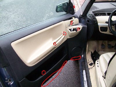

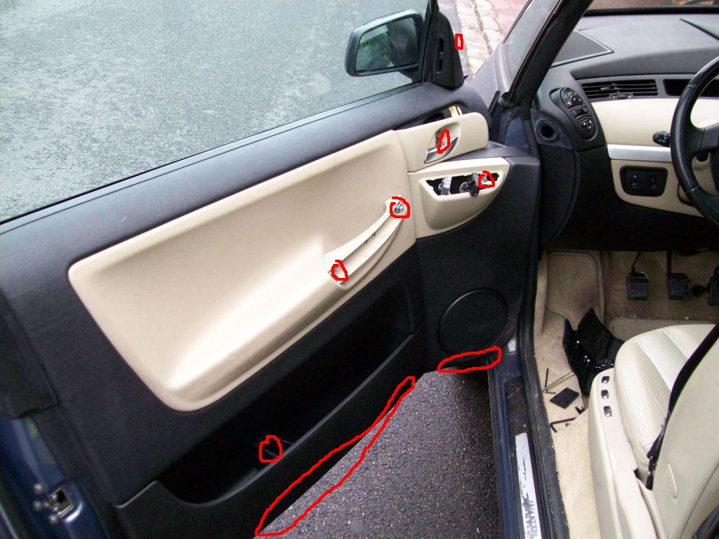

Petit démontage de la garniture pour voir d'où vient mon problème :
en rouge les endroits où il y a des vis :

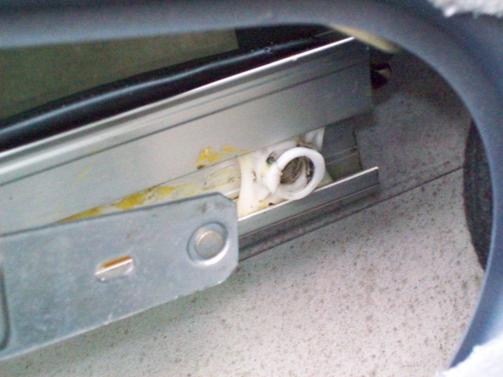

La pièce defectueuse :
Comme on peut voir c'est une pièce en plastique qui coulisse dans un rail au bas de la vitre (sur l'avant de la vitre dans mon cas) et qui accueille en même temps une rotule fixée sur le bras qui fait lever ou descendre la vitre.
La rotule est inséré dans la pièce en plastique (réparée sur la photo) et tient après par une goupille.
N'ayant pas prévu la pièce de rechange (il fallait le savoir) j'ai tenté une réparation de la pièce avec de la colle néoprène mais je vais tout de même la remplacer, mieux vaut prévenir que guérir encore une fois.
Donc pour le moment ça tient et fonctionne nickel. En attendant d'avoir la pièce de rechange, je roule en mode course (panneau de porte dans le coffre) :lol:

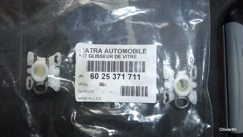

Renault vend le kit glisseur vitre (ref : 6025371711) au prix de 27,04€ TTC.
Le kit comprend 4 pièces, de quoi toutes les changer (portières conducteur et passager).
Le collage n'avait pas tenu, j'avai retenté en laissant sécher la colle plus longtemps mais là ça n'avait pas tenu 30s.
Donc normalement jeudi ça sera réparé comme il faut :D

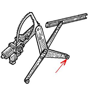

Je n'avais pas pris de photo lors de mon réglage, désolé.
il me semble qu'il faut agir sur la vis qui est en bas a gauche (voir la vue éclatée de bond 174) ne t'inquiète pas, ce réglage est facile à trouver :wink:

Je me suis renseigné et oui Renault vend encore cette référence au prix de 45,13 € HT

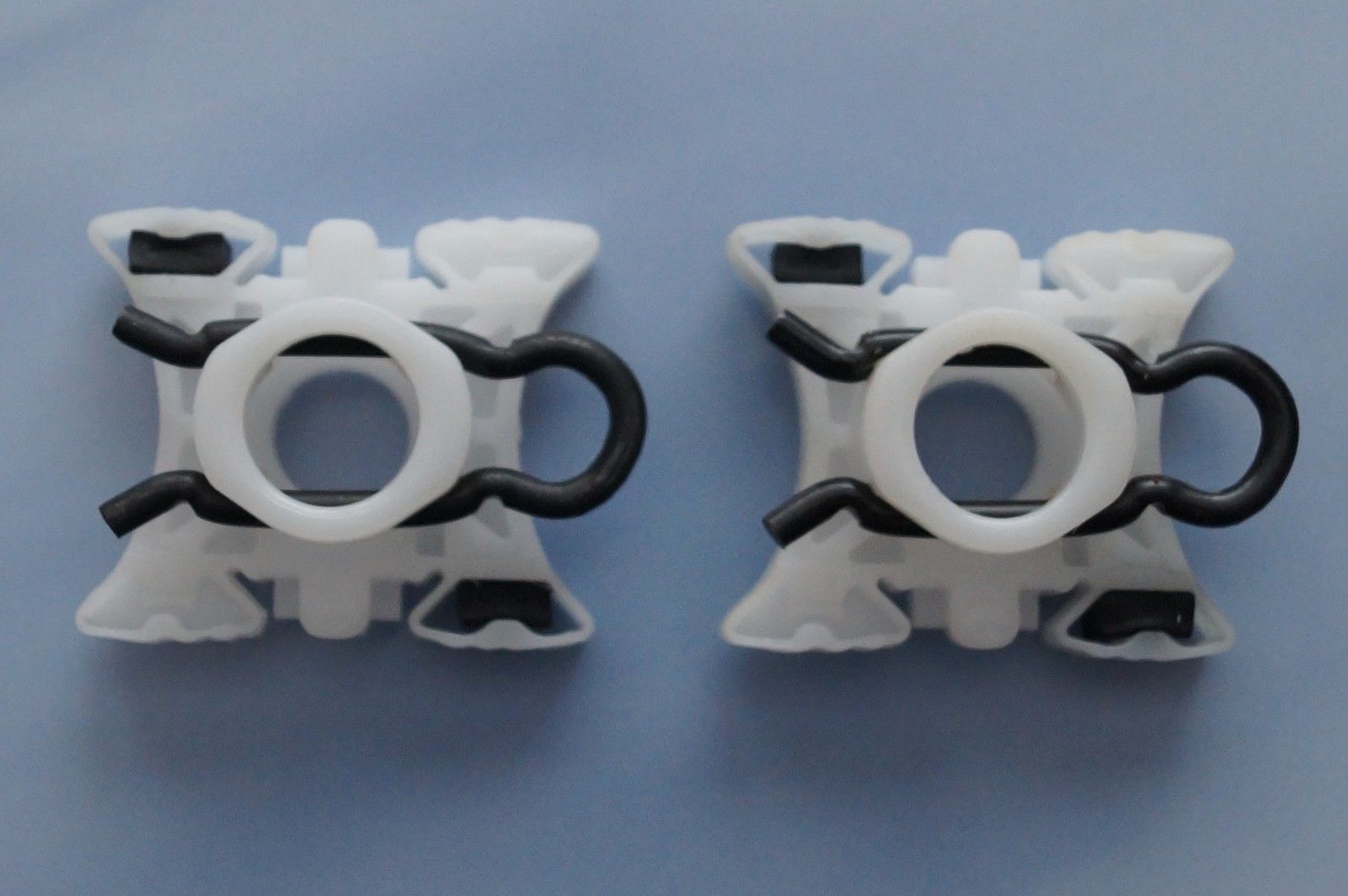

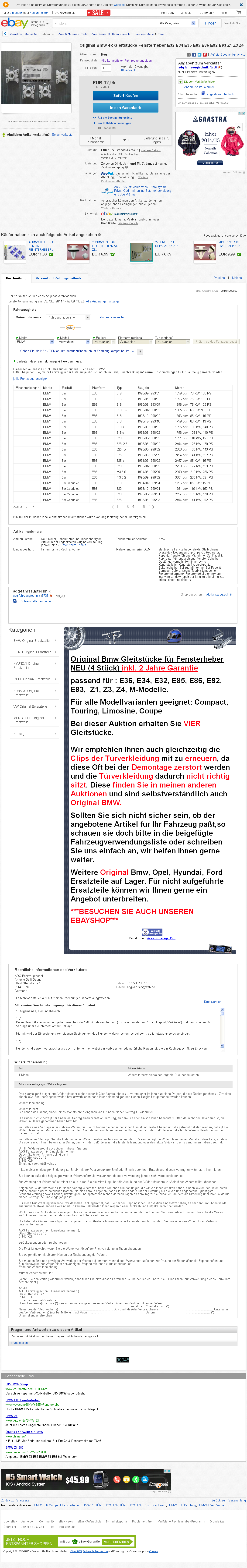

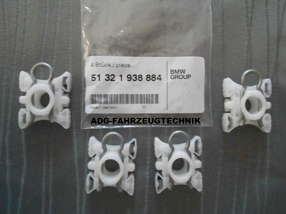

Pour info, j'ai trouvé sur le net cette bague au prix de 12.95 € les 4 !!!!!
http://www.ebay.de/itm/Original-Bmw-4x- ... 43cc90f562
Renault s'engraisse fortement sur les pièces de rechanges....
& FireShot Screen Capture #118 - 'Original Bmw 4x Gleitstücke Fensterheber E32 E34 E36 E85 E86 E92 E93 Z1 Z3 Z4 I eBay' - www_ebay_de_itm_Original-Bmw-4x-Gleitstucke-Fensterheber-E32-E34-.png

C'est sur que c'est la bonne ..... :?
As tu acheté ?
Olivier86
Messages : 265
Re: Glace avant de travers ( bague cassée )
Message par Olivier86 »
Non, je n'ai pas acheté celles ci mais celles à prix d'or de Reno...Elles sont rigoureusement identiques .
Spaza, tu veux une photo ? :wink:

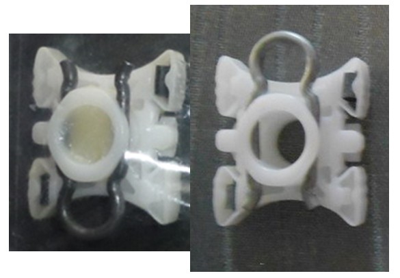

Mais quand tu regardes la compatibilité sur leur site, ils disent "pas bon pour avantime"
C'est fort ressemblant :shock:

oui, la ressemblance m'a également interpellé. Maintenant, il manque la taille pour être sûr ?
Et puis les fournisseurs sous traitants des constructeurs pour les systèmes de vitres électriques ne doivent pas être nombreux en Europe et doivent standardiser les pièces :?:

J'ai commandé celles ci, je verrai bien.

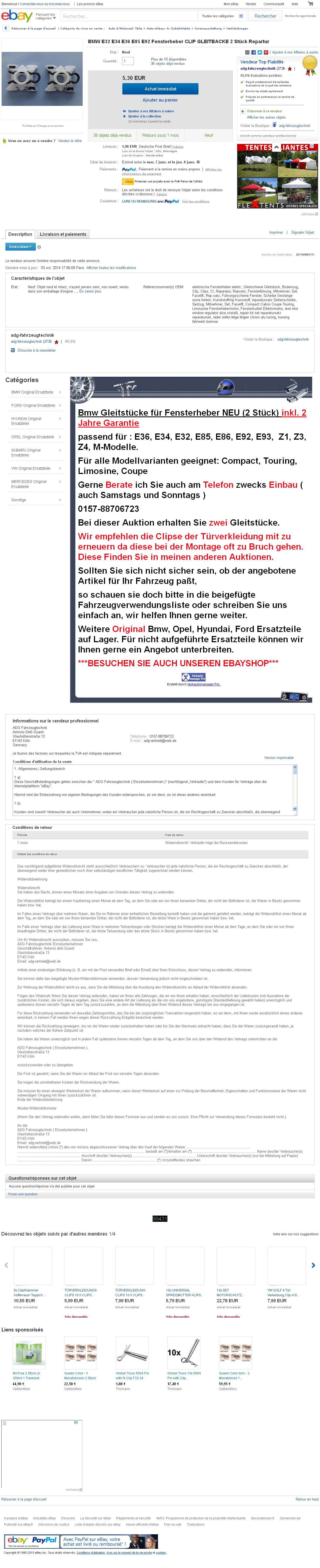

J'ai commandé sur le site allemand :
http://www.ebay.fr/itm/291194863111?ssP ... 1497.l2649
& FireShot Screen Capture #123 - 'BMW E32 E34 E36 E85 E92 Fensterheber Clip Gleitbacke 2 STÜCK Repartur I eBay' - www_ebay_fr_itm_291194863111_ssPageName=STRK_MEWNX_IT&_trksid=p3984_m1497.png
Compatible Avantime ???
