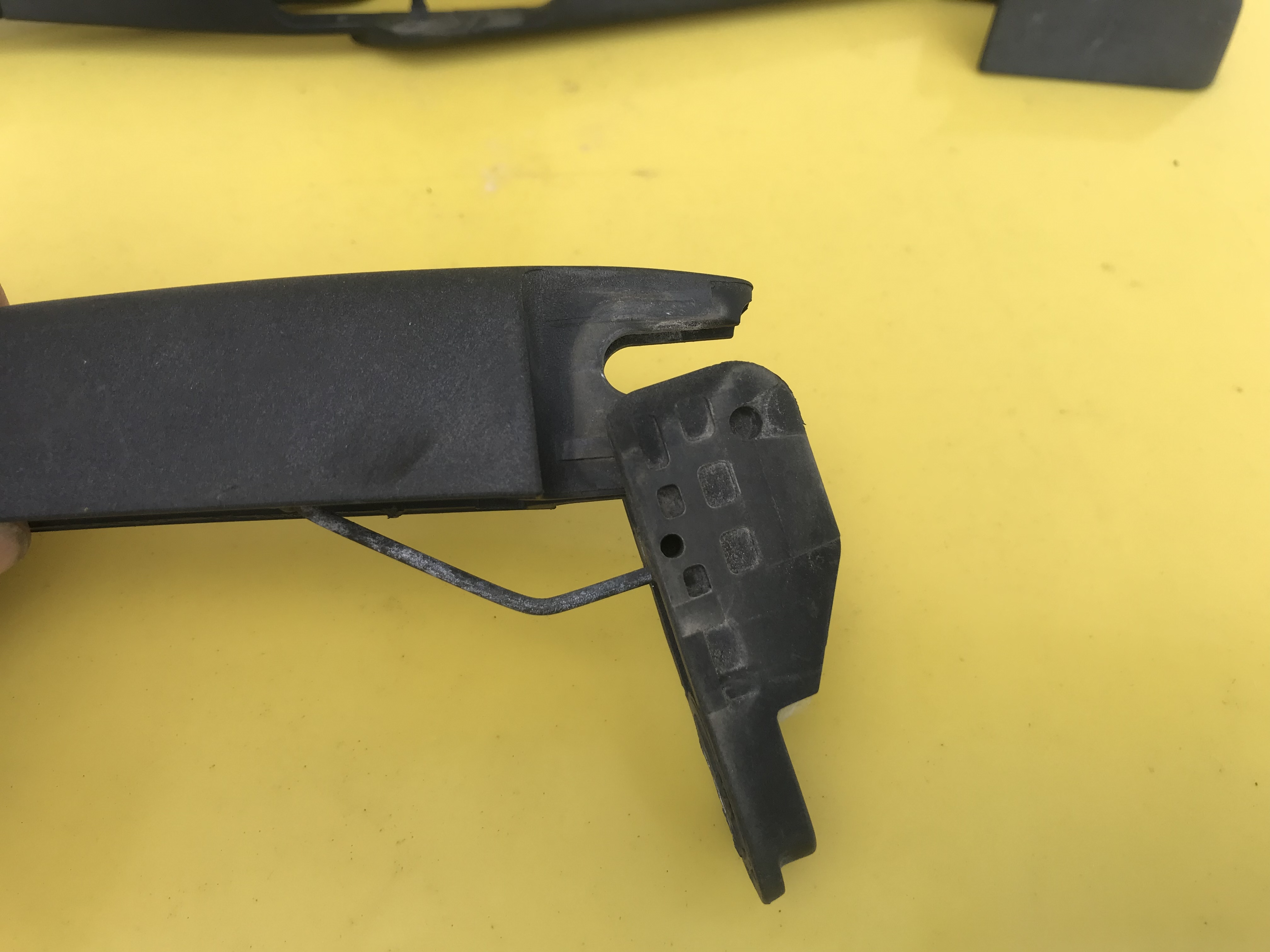

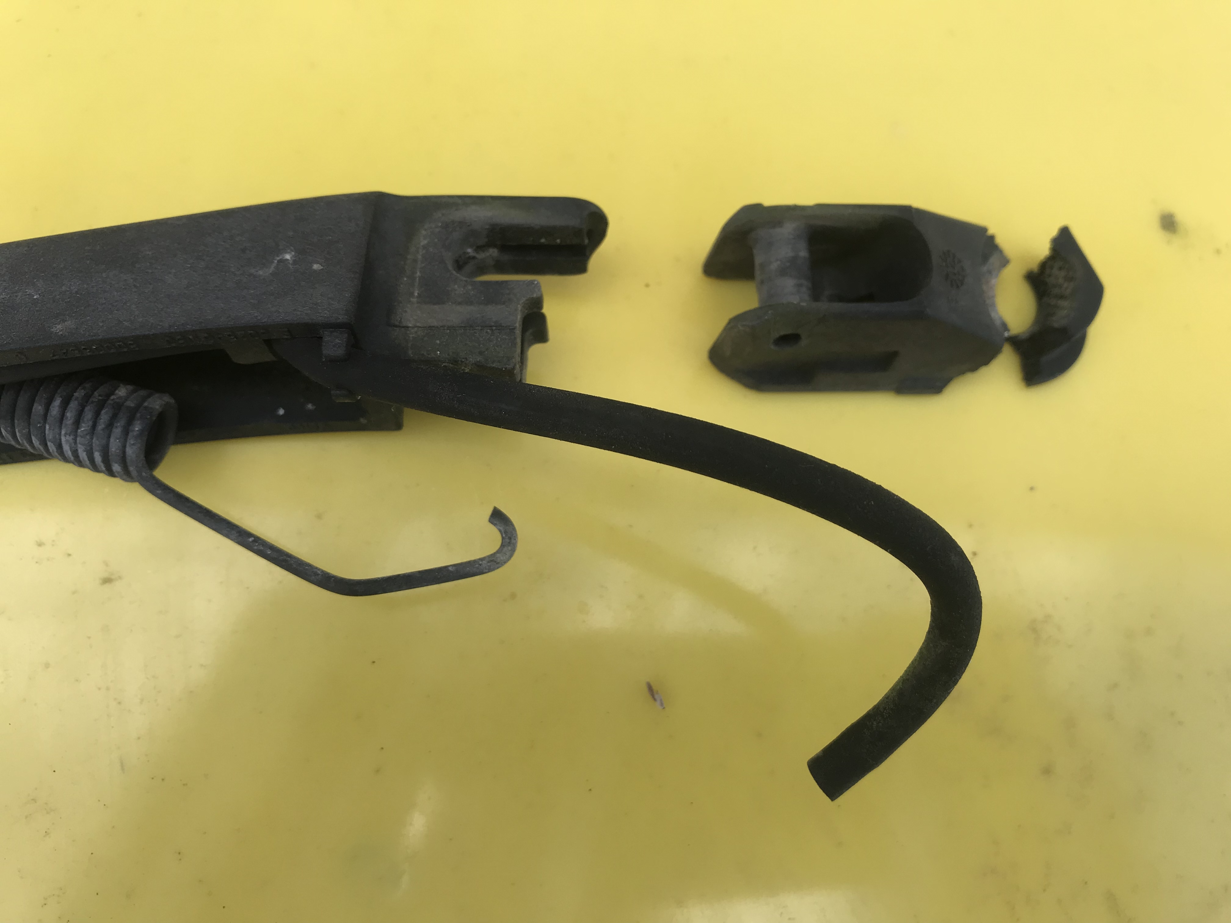

A l’extérieur le bras d’essuie-glace et balai car la fixation sur l’axe est cassée

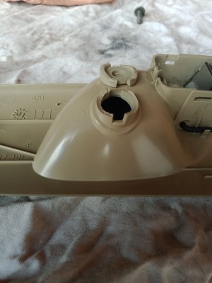

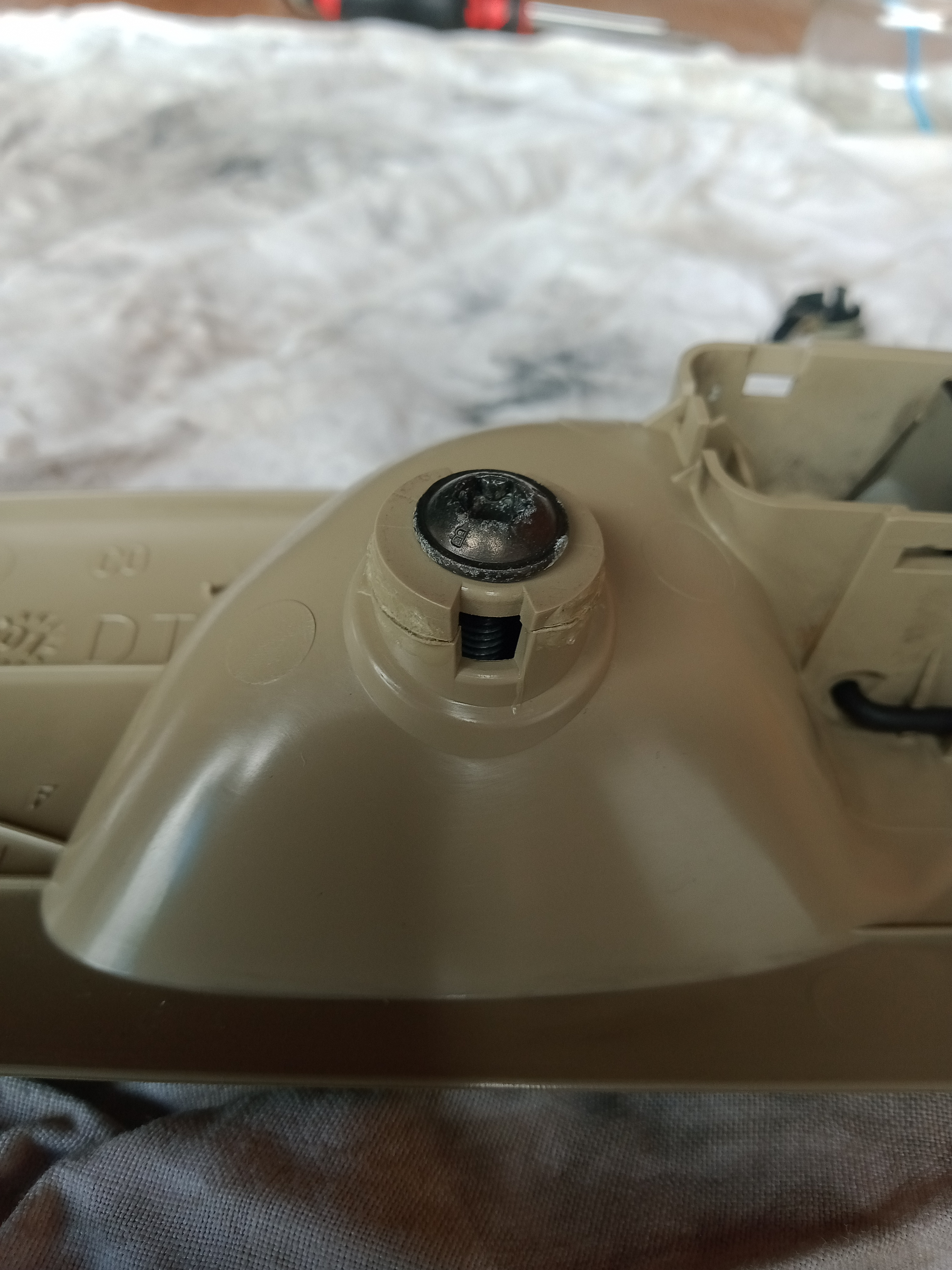

Pour les garnitures de portes intérieures, si tu as tout les morceaux tu peux les recoller ou achat chez FIEVEZ

Bonjour cap'tain, en partenariat avec avt47700, je conseille aussi le recollage (si présence de tous les morceaux, mais avec un autre produit. Après la disposition correcte de chaque petit bout, il "suffit" d'appliquer quelques goutes de Méthylétylcétone ou MEK ou Butanone, qui est un puissant solvant de ce plastique et étant très fluide il migre par capillarité dans les interstices et fait fondre le matériau en le "soudant" après évaporation. Pas facile à trouver, si tu en veux, je peux te fournir de quoi faire ta réparation, dans un petit flacon échantillon de parfum
Pour cela indiques moi, par MP, tes coordonnées postales et tu recevras un petit flacon, suffisant pour les fonds/rondelles cassés
Quand la réparation est faite, il ne faut pas, lors de la remise en place de la vis, serrer très fort car cela fait fluer ce plastique, qui éclate en forme d'étoile.
Pour info, si tu as de l'acétone (pas un substitut), ce produit fonctionne aussi ...
Et dernière option, trouvable en GMS : Bon collage

Je suis tout à fait d'accord avec mon associé ag17
Comme je n'ai pas trouvé en MGS la colle ad'hoc, je me suis rabattu sur celle là qui contient aussi du butanone et qui semble faire le job. A voir dans le temps quand même

Merci à tous pour vos conseils de collage!
Oui j’ai les morceaux qui sont restés bloqués par leur vis de fixation.

Salut,

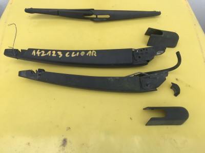

Pour le bras d'essuie-glace arrière, s'il est cassé au niveau de l'insert de l'axe de rotation, tu peux remplacer le morceau par celui récupéré sur un essuie-glace arrière de Clio 2. Le bras complet ne va pas car il est trop long, mais la partie qui s'enquille sur l'axe de rotation est identique.
Pour le balai, c'est le même que sur la Clio 2 également.

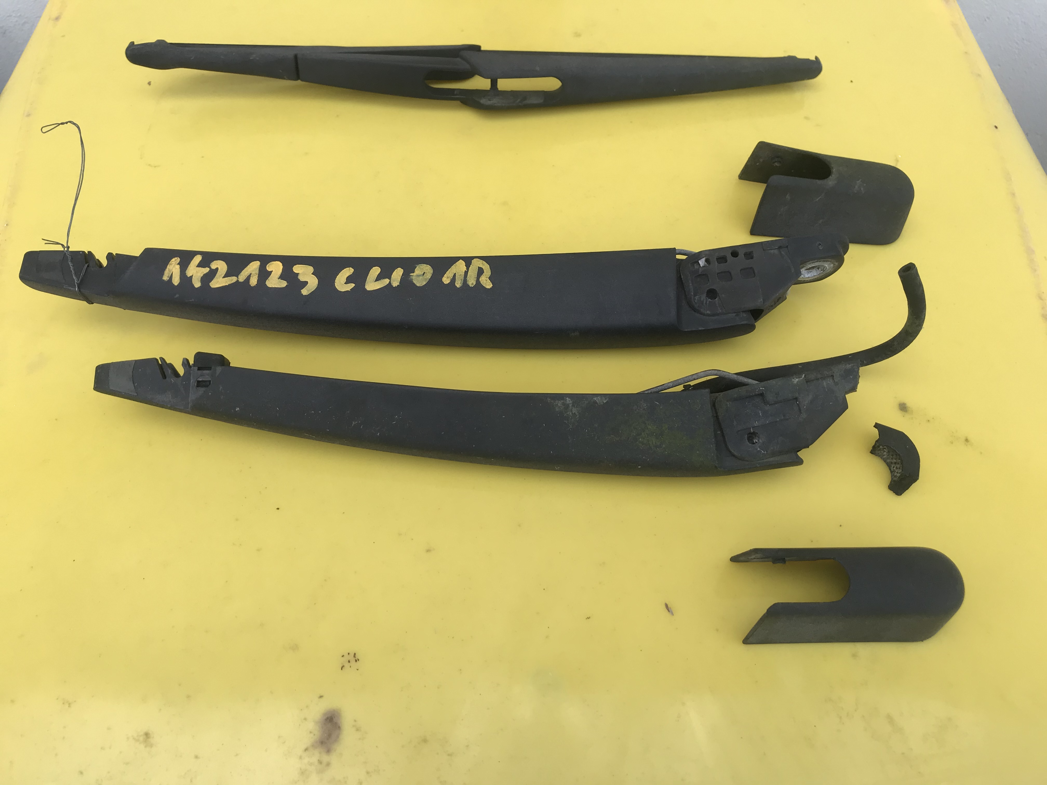

Je lai trouvée par hasard, en comparant les deux bras côte à côte.

Bonjour

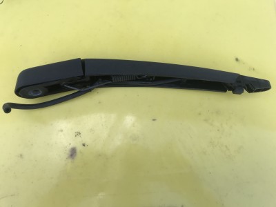

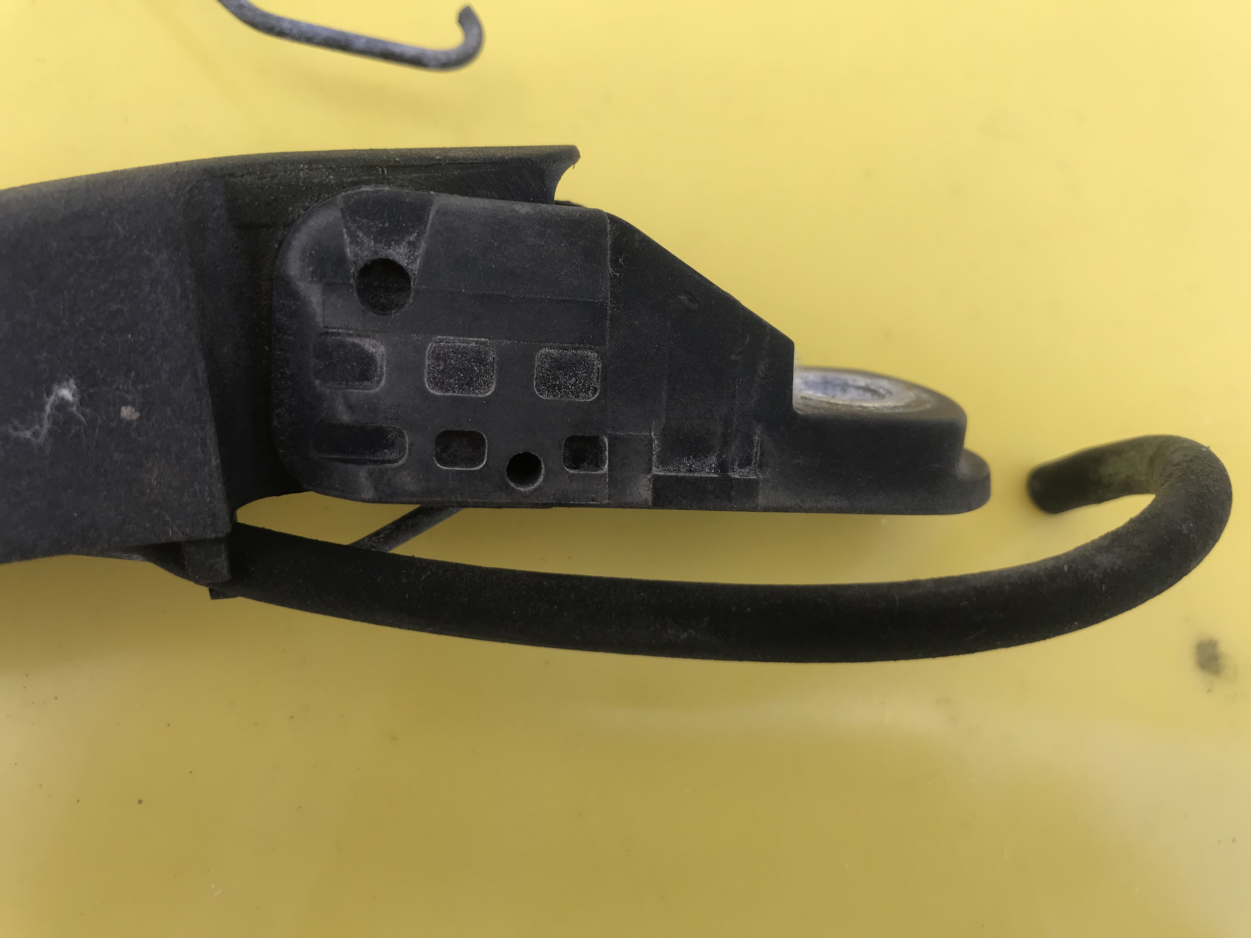

J’ai pu trouver un bras d’essuie-glace arriere de Clio 2, manipulation sans outil pour récupérer la partie fixation sur l’axe moteur et remontage en moins de 5 minutes
Sur le bras de la clio pas de tuyau de lave glace et il est plus long donc seule la partie fixation est commune
Le balai est aussi le même
Encore merci pour le tuyau !

Y a pas de quoi, merci pour ton retour en photo !jeanpol02 a écrit : Encore merci pour le tuyau !

Si ce n'est pas trop tard, sur mon vaisseau, dans le hayon arrière, c'est le tuyau en plastique qui se désolidarisé du tuyau en alu. Il a fallut rallonger le tuyau plastique qui est trop court et qui tire sur le tuyau en alu puis réemboiter le tuyau en platique sur le tuyau en alu. Il faut le fixer très fortement (colle ou collier, ou fil à freiner sinon il se redéfera). Il arrive qu'en se désolidarisant du tuyau en alu, le tuyau en plastique se rétracte vers l'arrière. pour le récupérer ce n'est pas aisé (pince fine et longue par exemple. Attention à ce qu'il ne parte pas trop loin). Si le tuyau en plastique est déssolidarisé du tuyau en alu, à chaque action sur le contacteur du lave vitre arrière, l'eau du lave-vitre se déverse dans le capitonnage arrière gauche et le tache...
