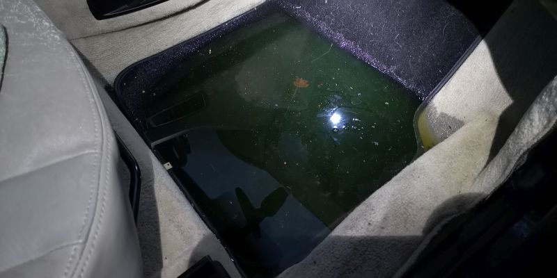

Sinon ce soir j'ai sorti encore près de 4 litres d'eau et il en reste et je crois bien que maintenant il y en à aussi coté conducteur.
De l'eau, pas du LDR, je suis persuadé que c'est l'eau de condensation sur la face intérieure du pare-brise, mais normalement par où doit elle s’écouler à la base du pare-brise ?

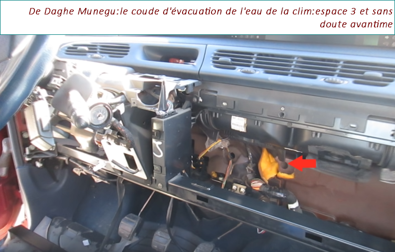

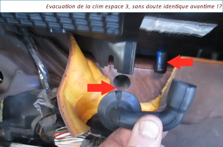

Bonjour Pilou 29, après lecture de tes soucis "humide", une idée provenant d'un forum que tu connais:
Vu la quantité d'eau mentionnée, cela semble plus plausible que la condensation sur le parebrise, bien que la "baignoire" ne facilite pas le séchage normale et aggrave cette fuite possible :?:

Retrouvant ce sujet, as-tu solutionné ce problème de fuite d'eau et sa provenance, pour éviter la baignoire :?: :arrow:

En se tordant bien la main j ai pu remboîter le mien qui était mal mis en enlevant le côté du tunnel de boite et le bas côté droit du tableau de bord et depuis ambiance sèche ! Cette photo m à permis de reconnaître la Durit à l aveugle
