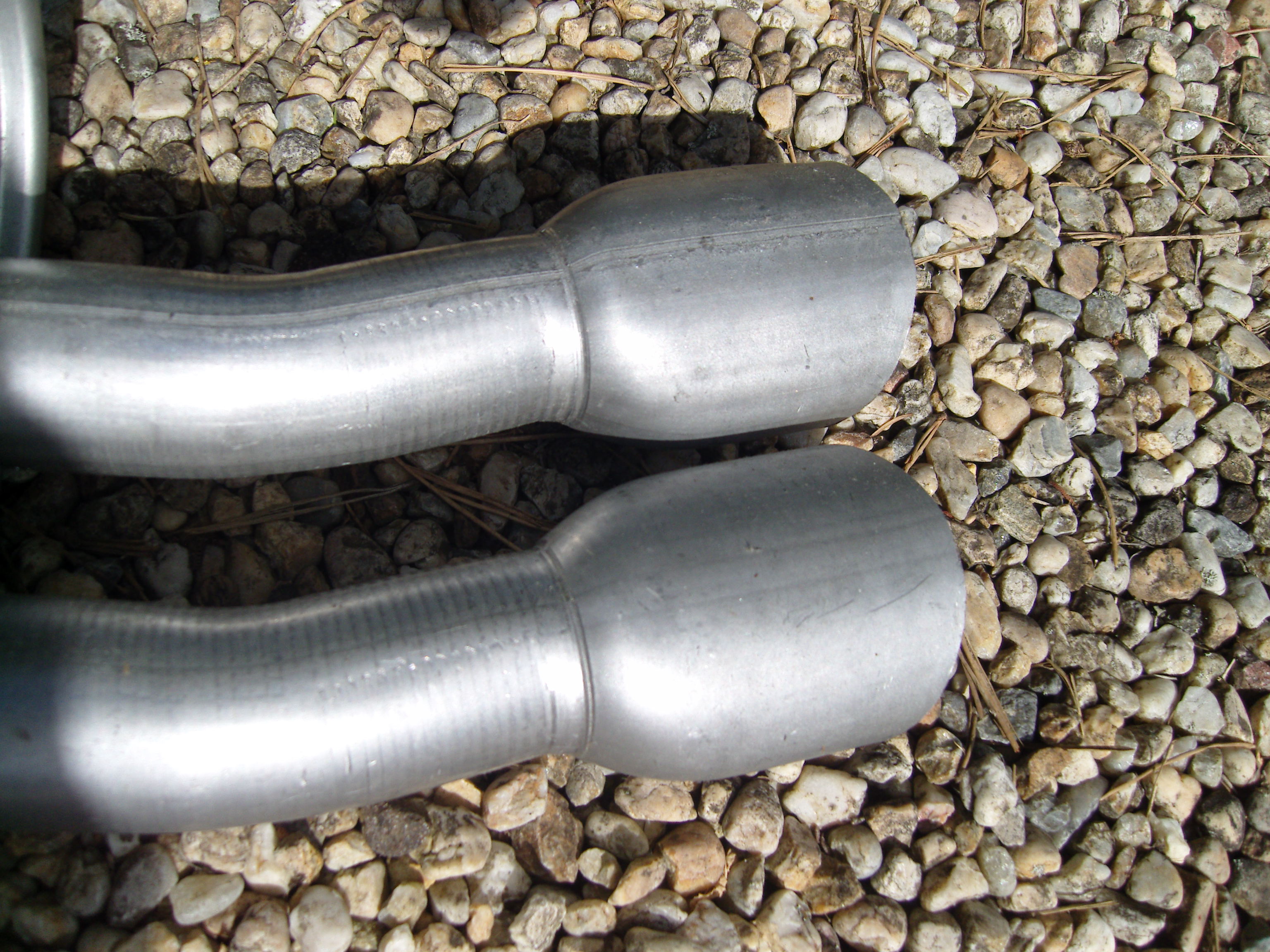

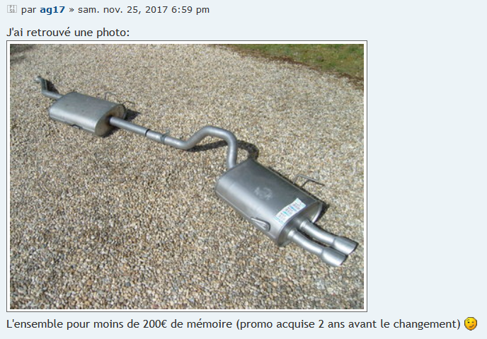

Bonjour Jacques, si tu n'est pas trop difficile, ce modèle pourrai te convenir,soit en Vegaz soit Imasaf, mais maintenant c'est environ 175€ le seul silencieux arrière :!:
Par contre les embouts d'origine ne se montent pas sur les tubes de sorties trop grands et ovalisés, sauf à faire une modif :wink:
J'avais acheté l'ensemble en 2015 :|

La modif ne semble pas très complexe: une scie à métaux pour couper la partie ovalisée et faire un emboitement des tubes chromés :!: possible.
Le diamètre des deux tubes coupés est de 46,5mm :?:
