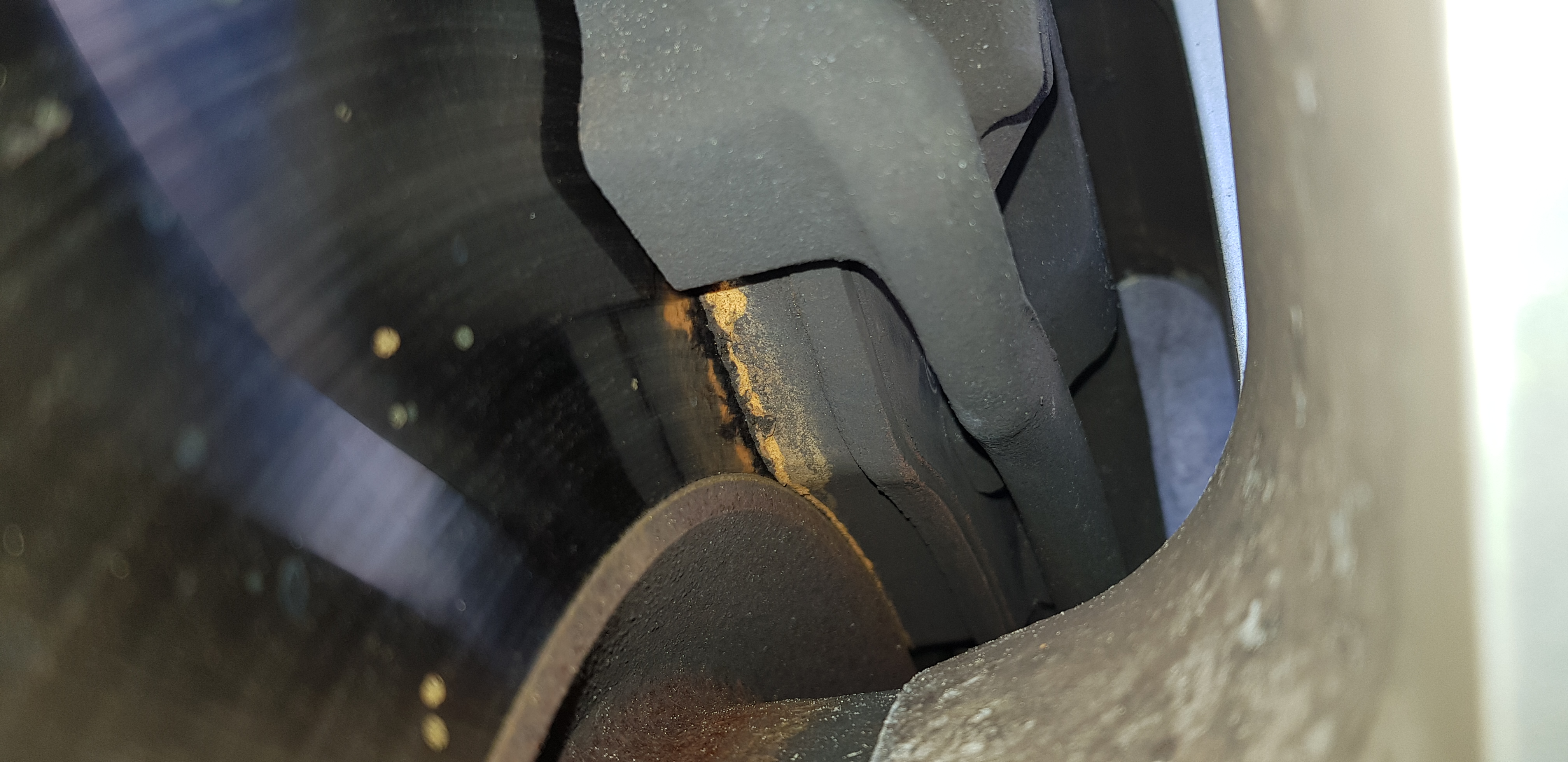

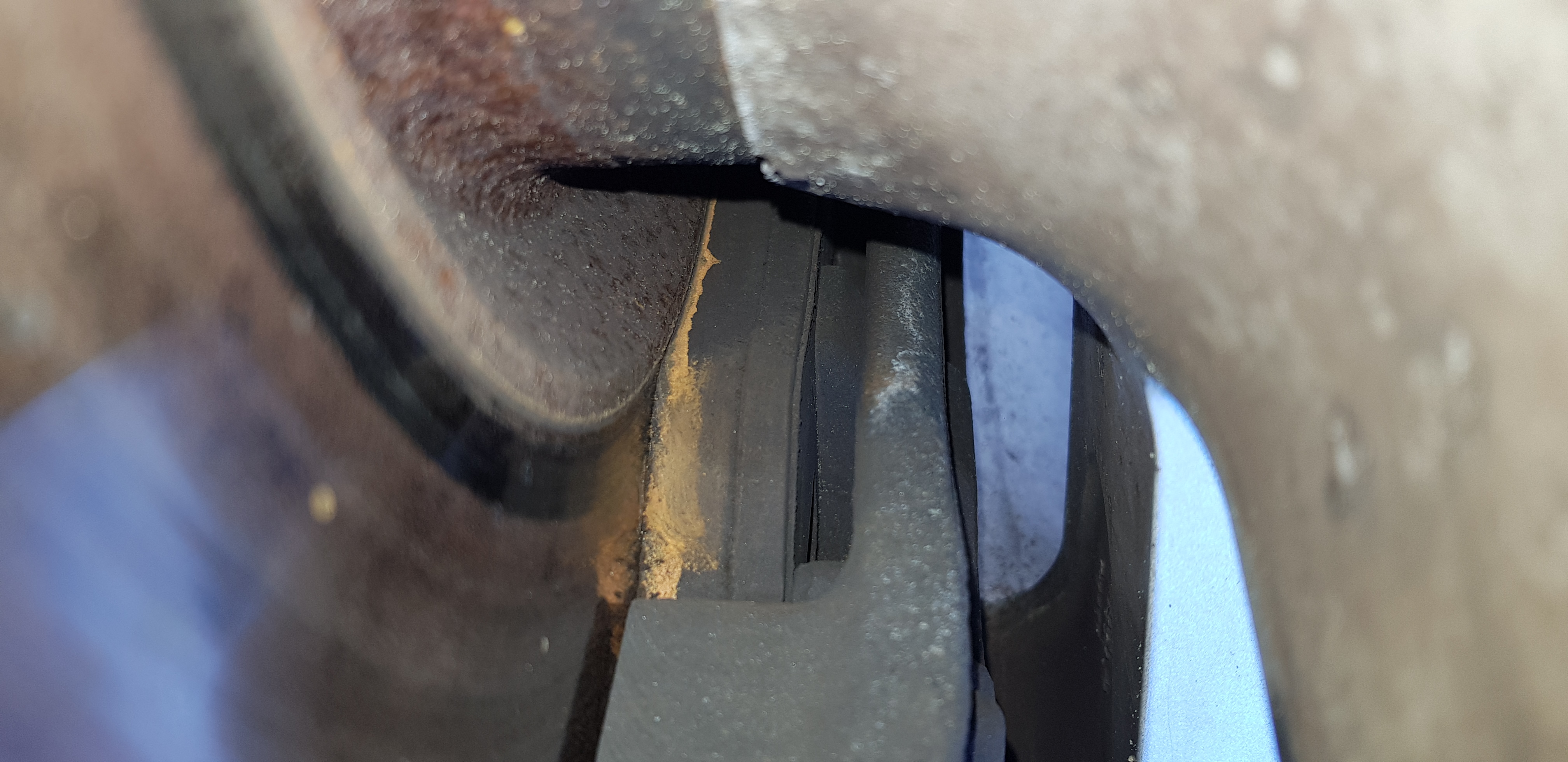

@alain: c'est une thèse intéressante.
Mais dans ce cas là l'étrier chaufferait aussi ou seulement les disques? Car les disques me semblent assez chauds même après des courtes distances. Bon, vu le poids sur le train AV de ce paquebot ca me semblait pas étrange :mrgreen:
Voici une photo du frein
1.ARG et
2. AVG
En tout cas merci pour tous vos messages!
Messages : 1867
Re: Volant incliné vers la gauche
J'ose espérer que tu as au moins vérifier que chaque roue tourne facilement, quand elle est hors sol :?: Car si un étrier est défectueux cela se trouve facilement. Mais dans ce cas cela doit sentir le chaud sérieusement :?:
Sur la deuxième photo, on dirait que la garniture de frein n'est pas revenue en arrière :?: ,est-ce une illusion d'optique ou véridique, cette roue serait à regarder si elle tourne librement :arrow:

marco90ch a écrit : 01 mai 2020, 20:27 @alain: c'est une thèse intéressante.
1.ARG et
2. AVG
tu t en aperçois en touchant la jante après roulage elle doit être froide sans freinage si elle es chaude c est que les freins reste serré donc cela fait tirer
