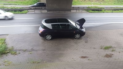

Bonjour a tous, je souhaiterai votre avis sur ma panne.
Alors voici le contexte et les symptômes:
Préalablement, 15min de villes/nationales. Autoroute depuis 15min, voie de gauche tranquille, camion double au loin, je décide de rétrograder 6 en 5, je débraye, mais une fois au point mort (entre 5 et 6), impossible de passer la 5. Je re-tente plusieurs fois sans succès, puis la 4, la 3 et même de nouveau 6. Niet. La pédale remonte mais est molle, sans résistance. Bande d’arrêt d'urgence en roue libre.
J'ouvre le capot, petit fumée/vapeur qui sort coté boite a fusible, pas le gros nuage non plus mais y'a clairement un truc qui a chauffé, cote conducteur. Je ré-essaye, ça cale a chaque fois. Pas de fuite de liquide hydraulique (même 2 semaines après), toujours au max. Pas de fuite en dessous. Plus de fumée/vapeur au bout de 10min.
Appel dépanneuse (arrivera au bout de 2h).
Au bout de ~30min, je re-essaye, ça marche. Pédale toujours très molle (sans résistance), mais je peux passer mes vitesses sans le moindre problème. Elle remonte. J'ai pu rentrer (inverse, donc 15 min autoroute + 15min nationale/ville).
Les photos sur le moment:
forcement il pleuvait

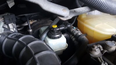

Pas de fuite, niveau OK

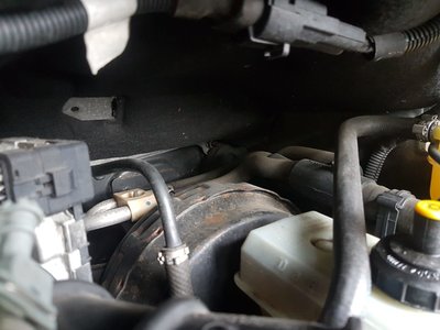

derrière RAS non plus

_ Le mec de la dépanneuse m'a parle de bulle dans le circuit, qui avec l’échauffement se seraient dilatées. J'y crois pas vraiment, c'est mon daily. Le liquide de frein était neuf (3 mois), même si j'ai effectivement jamais purgé cette partie (embrayage).
_ Le garage Renault m'a refusé la purge, il veulent changer cylindre émetteur donc receveur donc tomber la boite donc tomber le moteur donc gros sous. Forcement.
_ Après 2 semaines, pas de baisse du niveau de liquide.
_ Perso je pense pour les coupelles du cylindre émetteur, et vous?
_ Pourquoi la petite fumée/vapeur/chauffe ?
