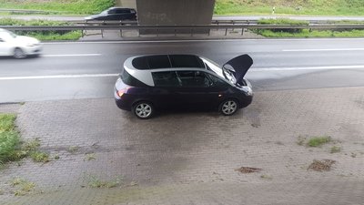

Préalablement, 15min de villes/nationales. Autoroute depuis 15min, voie de gauche tranquille, camion double au loin, je décide de rétrograder 6 en 5, je débraye, mais une fois au point mort (entre 5 et 6), impossible de passer la 5. Je re-tente plusieurs fois sans succès, puis la 4, la 3 et même de nouveau 6. Niet. La pédale remonte mais est molle, sans résistance. Bande d’arrêt d'urgence en roue libre.
J'ouvre le capot, petit fumée/vapeur qui sort coté boite a fusible, pas le gros nuage non plus mais y'a clairement un truc qui a chauffé, cote conducteur. Je ré-essaye, ça cale a chaque fois. Pas de fuite de liquide hydraulique (même 2 semaines après), toujours au max. Pas de fuite en dessous. Plus de fumée/vapeur au bout de 10min.
Appel dépanneuse (arrivera au bout de 2h).

Les photos sur le moment:
forcement il pleuvait

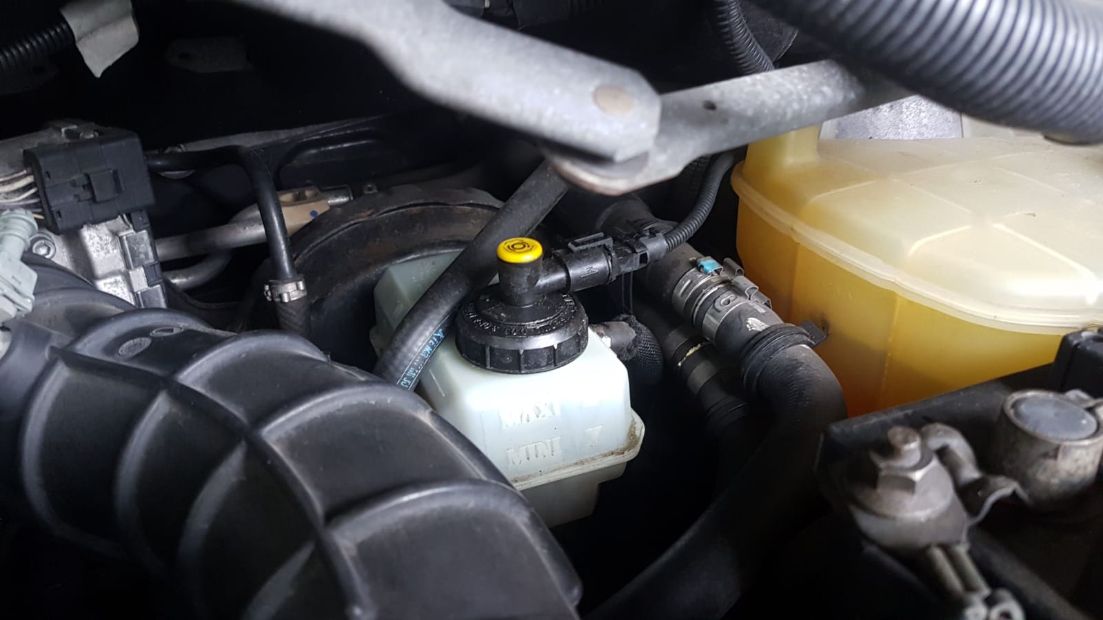

Pas de fuite, niveau OK

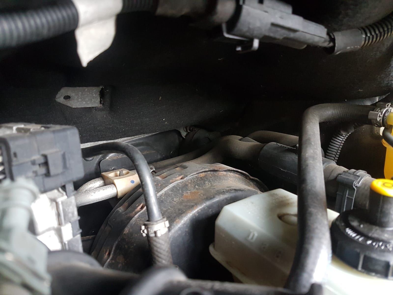

derrière RAS non plus

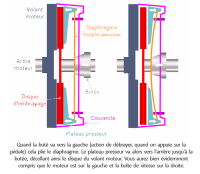

Deux hypothèses, en plus de celle évoquée : mécanisme d'embrayage en train de lâcher, et patinage sur le disque avec la fumée, l'échauffement ayant créé un bullage du liquide dans la butée. Mais c'est vraiment vue de très loin... :arrow:

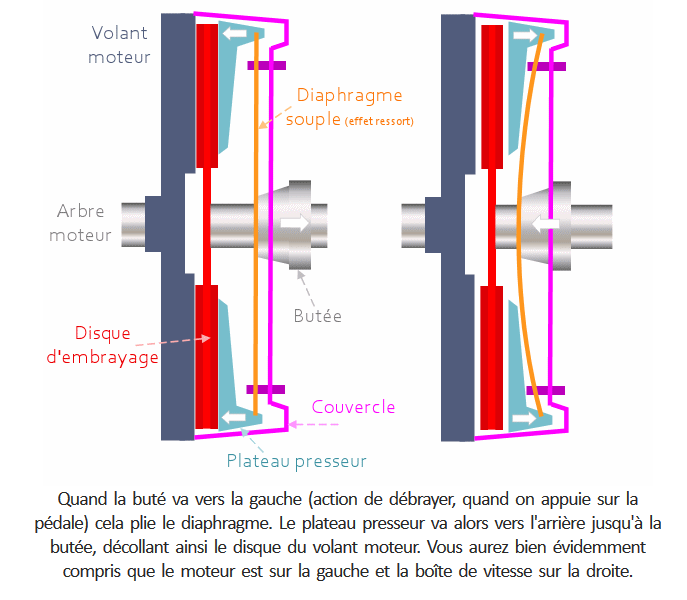

quand je disais mécanisme , je pensais au diaphragme dont la fonction est de faire comme des ressorts, pour comprimer le disque (garni de matière de friction) entre le volant moteur et l'entrée de la boite:
Si ce diaphragme commence à être "fatigué" ou avec des lamelles en moins, ou la zone d'appui de la butée (partie centrale sur le cliché) qui commence à manquer, cela pourrait provoquer ton souci.
Ces pannes ne provoquent pas de perte de liquide hydraulique. Tant qu'il reste suffisamment de pression, on peut passer les vitesses soit moteur à l'arrêt, et avancer avec l'auto si cela ne patine pas trop...soit les passer "au régime" et encore pas toujours..
mais ce ne sont que des hypothèses :oops: pour une pédale qui devient molle , sans baisse de liquide de freins dans le réservoir :!:, comme quand l'émetteur commence à fuir, mais cela devrait se voir avec du liquide sur les doigts derrière cet engin :shock:
