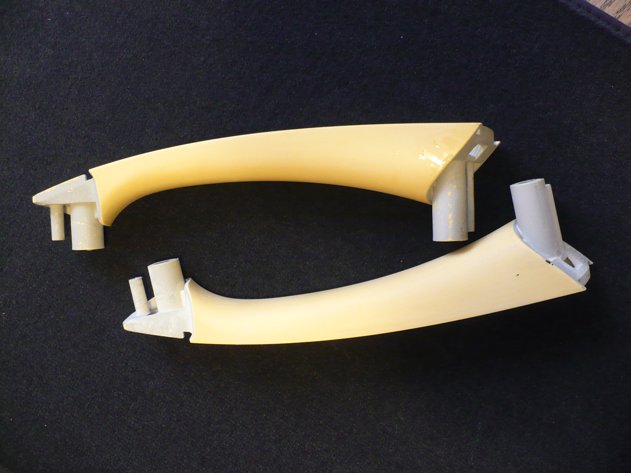

Après avoir essayé diverses méthodes peu concluantes pour me débarrasser du PlastiDip collant que Matra a généreusement répandu sur les platines de lève-vitres, poignées et autres endroits stratégiques, j'ai fini par trouver la plus simple.
Matériel nécessaire:
- Les platines, poignées et autres
- Un paquet de lessive de soude St Marc.
- Une éponge grattante
- Une bombe de peinture noire pour plastiques (en centre auto) ou bien de la peinture normale mais avec une sous couche pour plastique sinon la peinture finira par cloquer.
La technique:
- dissoudre un verre de lessive dans 2l d'eau chaude
- Immerger les éléments
- Laisser tremper 1h
- Frotter avec l'éponge grattante, le plastidip part aisément. Bien nettoyer les endroits les moins accessibles avec un bâtonnet en bois.

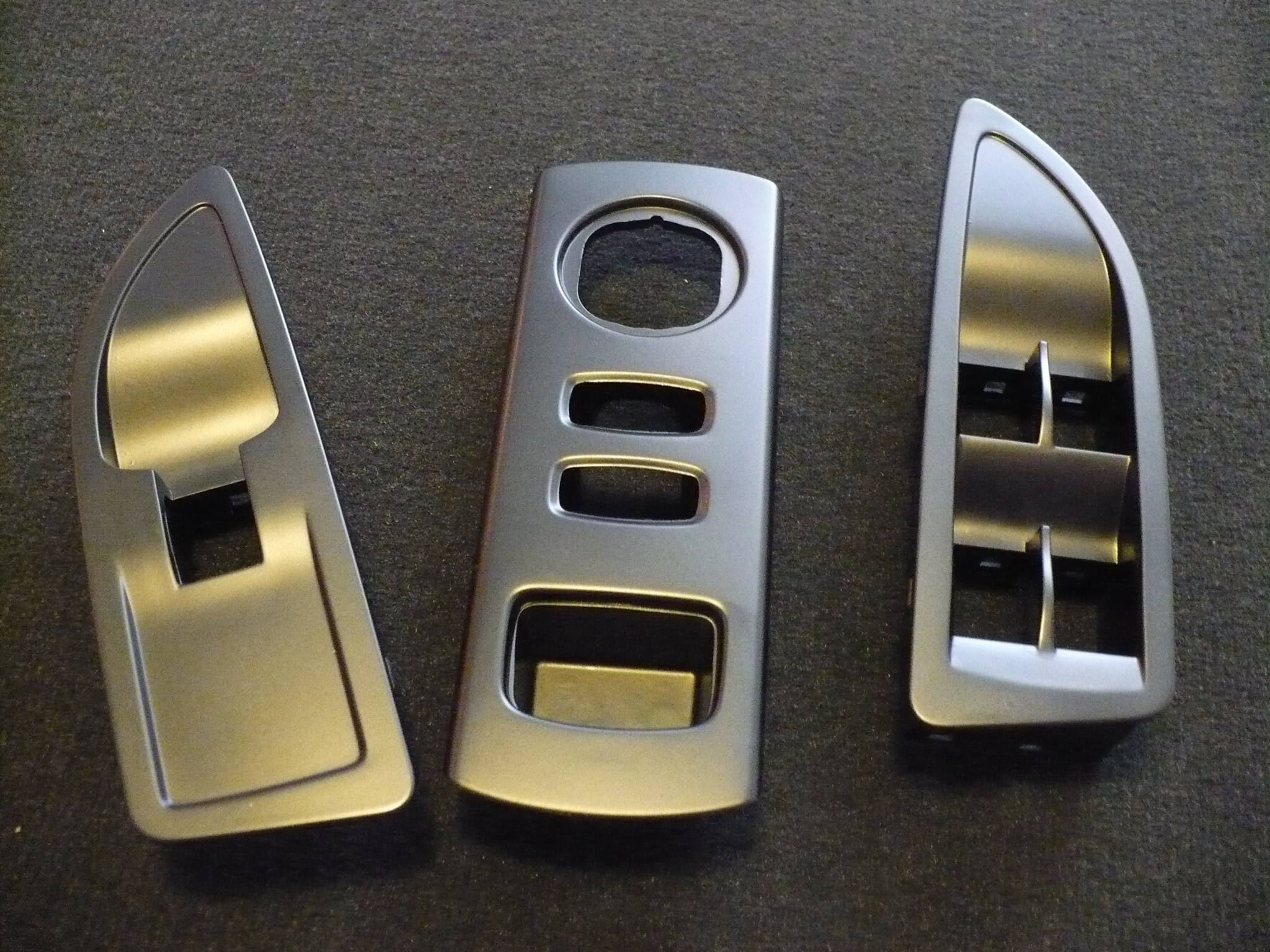

Voici le résultat après décapage des poignées et 2 couches de peinture sur les platines.
Fini de jouer les mouches collées! :lol:

merci pour la méthode, le rendu c'est propre.
les platines effet alu rendent bien

jodkram a écrit : 05 avr. 2019, 20:27 les platines effet alu rendent bien
pour tes boutons tu fais quoi ?
Salut Jodkram,
L'effet alu est un effet du cliché, c'est en réalité un noir satiné très doux.

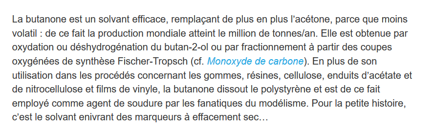

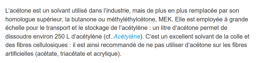

Par contre pour le collage, j'utilise de la Butanone ou MEK et je trouve , après essais il y a 30 ans, sur les mêmes plastiques, que cela va mieux :wink:
Messages : 890
Re: Rénovation platines lève-vitres
Le MEK semble en effet être l'idéal mais ça ne se trouve pas aussi facilement que l'acétone. Je n'en ai jamais vu. :?:
Messages : 1867
Le ou la butanone ou MEK, pas facile à trouver, c'est vrai :!: , ayant connu ce solvant à l'époque de la construction de planche à voile (en 75 de mémoire), j' ai essayé ce coller/réparer des pièces puisque l'on pouvait réaliser un "collodion" en dissolvant des copeaux d'ABS dans ce solvant. Et donc réparer ma planche que j'avais abimée sur des rochers, puis des tas d'objets dans cette matière, avec une rapidité surprenante, juste en déposant une touche du produit soit sur la fissure, soit sur les deux bouts de la pièce cassée. Ayant la possibilité de côtoyer des chimistes, ceux-ci m'apprirent beaucoup en peu de temps sur les solvants dont l'acétone. Bien loin tout cela, dont je ne me souviens pas très bien, sauf que la MEK était mieux et que j'avais la chance d'en avoir quand je le souhaitais. Après l'épuisement de ma réserve, pendant la retraite, et n'ayant plus accès à mon fournisseur/donneur, j'ai cherché et trouvé sur le net, un litre pour une quinzaine d'€. A ce jour, il m'en reste encore et je pense que vous devriez en trouver facilement :wink: .
