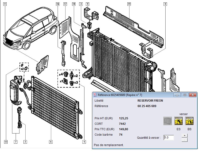

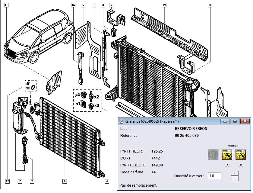

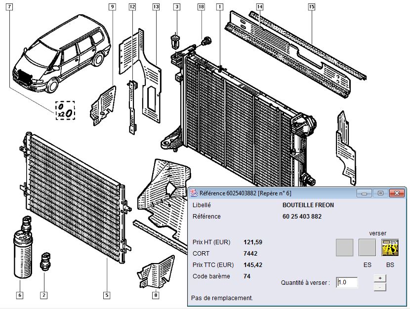

Ensuite j'ai trouvé ceci dans Dialogys :
V6
V6
2L Turbo
2L Turbo

Cela semble bien être identique sur Espace 3 :http://renault.epcdata.ru/espace3/8036/ ... e_freon-6/

Par contre, cette référence a l'air de correspondre à la bouteille avec le pressostat. Peut-être qu'on peut trouver la bouteille sans pressostat sous une autre référence, mais il faudrait l'avoir en main pour pouvoir comparer...

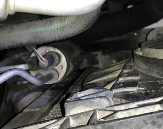

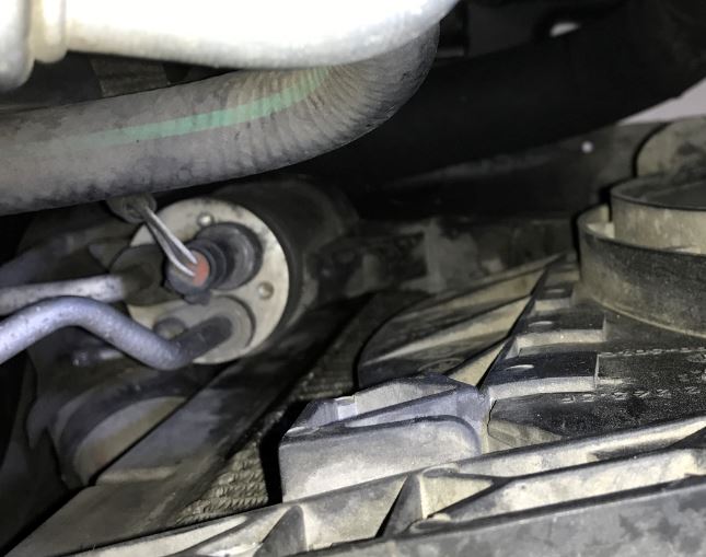

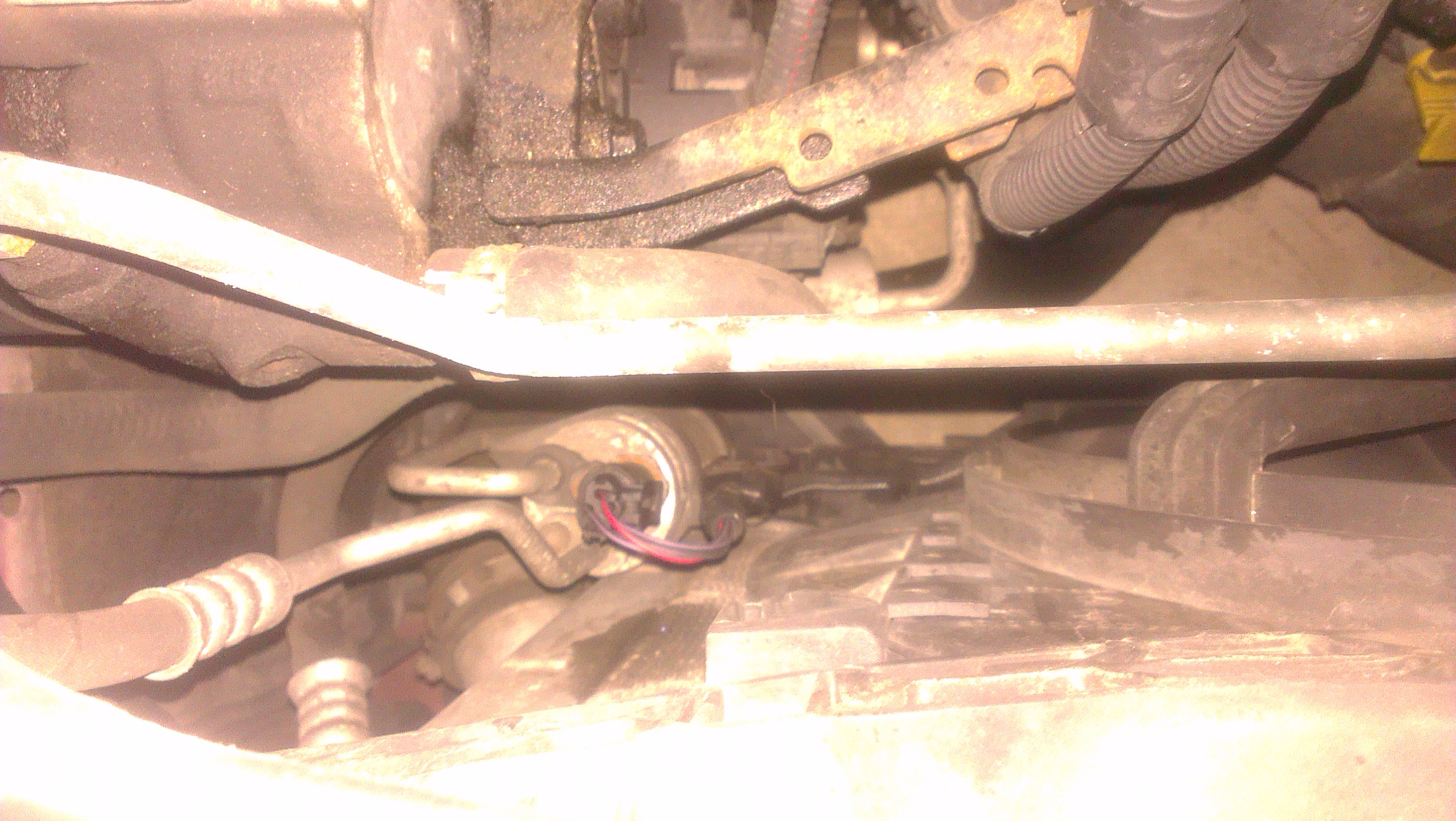

Une vue du dessus: on voit bien qu'elle est différente.
https://amicale-avantime.com

Après retour du vaisseau, et un œil attentif de jeté sur la bête, en effet elle est bien différente de celle que l'on peut trouver chez les vendeurs, et plutôt identique à celle que tu as mise en photo(Olive78). Les raccordements sont en verticales sur le chapeau supérieur, et pas en latérales...bitrange autant qu'ézarre :!: . Le premier qui découvre le bon modèle, gagne son poids ...comme le suggérait Brio77 :arrow:

Après retour du vaisseau, et un œil attentif de jeté sur la bête, en effet elle est bien différente de celle que l'on peut trouver chez les vendeurs, et plutôt identique à celle que tu as mise en photo(Olive78). Les raccordements sont en verticales sur le chapeau supérieur, et pas en latérales...bitrange autant qu'ézarre :!: , mais sur les images de dialo déposées par cap'tain James, on aperçoit bien sous la réf: ... 403 882, l'amorce des filetages de raccordement des tuyauteries et connecteurs . Ce serait (sauf erreur) donc la même pièce que sur l'Espace 3 . Le premier qui découvre le bon modèle, gagne son poids ...comme le suggérait Brio77 :arrow:

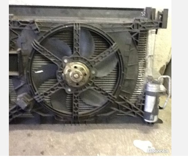

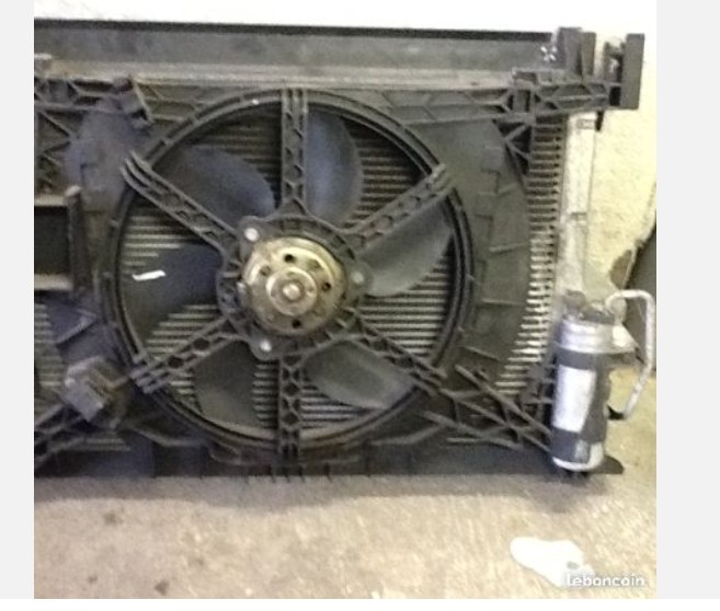

Sur cette photo, un vendeur de LBC mentionne pour V6 ou Dci, et cela ressemble à la réf recherchée :?: :
Messages : 877
Re: Bouteille deshydratante pour 2L Turbo
ag17 a écrit :Sur cette photo, un vendeur de LBC mentionne pour V6 ou Dci, et cela ressemble à la réf recherchée :?: :
Le vendeur se trompe ;-) Sur le V6, il y a deux ventilateurs.

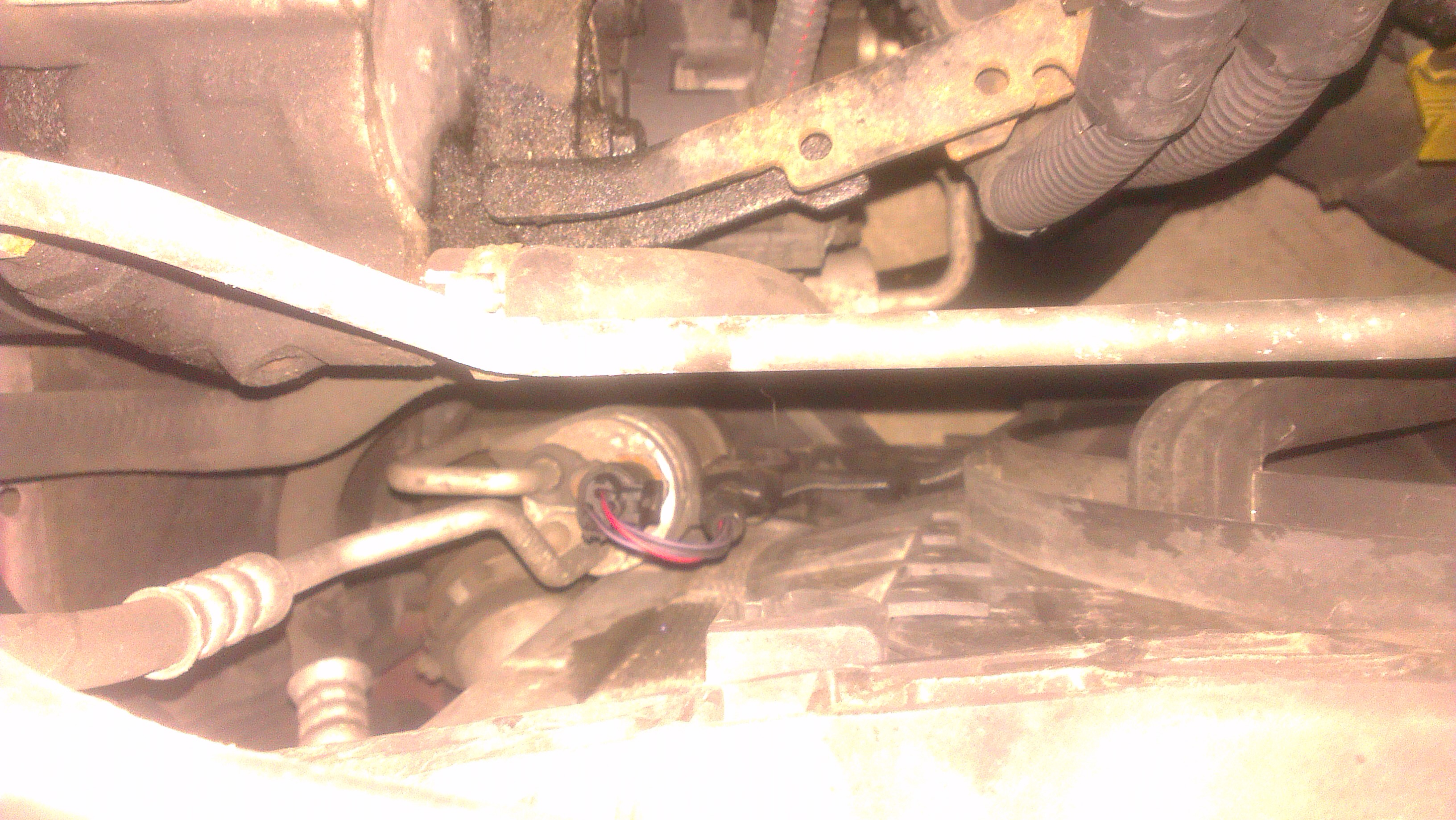

Voici la bouteille d'un DCI, ça ressemble furieusement, par contre les références du pressostat sont différentes pour DCI et 2LT, ce qui pourrait expliquer les références différentes pour la bouteille+pressostat.
2LT
2LT
DCI
DCI

On dirait alligator et crocodile...ce qui semble être caïman la même chose, si les connecteurs sont les mêmes, qui pourrait essayer :?: .
