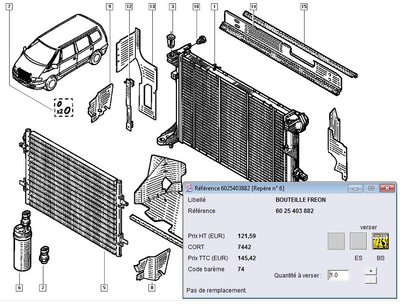

La référence est 6025403882, mais je n'ai pas réussi à en trouver sur le net, quand on pense trouver, il s'agit de celle du V6.

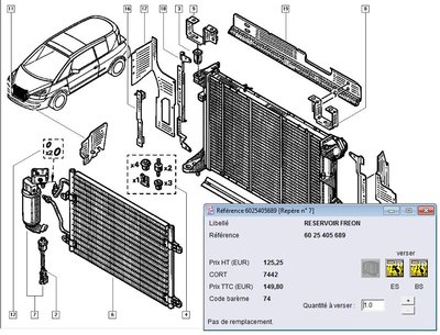

Ensuite j'ai trouvé ceci dans Dialogys :

C'est une évolution, mais la base est la même, le F4R. Mais l'espace 4 étant de conception complètement nouvelle (Renault), la bouteille déshydrante n'est pas la même....bond174 a écrit :Et bien non je ne plaisantais pas ...il s'agit donc d'une méconnaissance de ma part et je vous prie, cher Ô Grand Gourou de l'Avantime, de bien vouloir m'en excuserbrio77 a écrit :Mon cher James, il doit s'agir d'une blague.... Tu dois savoir que l'Espace 3 n'a jamais eu de turbo en essence.... C'est l'Espace 4 qui a eu cette motorisation.bond174 a écrit :Et sur l'espace 3 2L Turbo ... elle était différente![]()
Et sur l'Espace 4 alors le 2L Turbo : le 2L est il le même que celui de l'Espace 3 ou est ce une évolution
Olivier a la bonne réf, mais introuvable.... Il se peut que d'autres constructeur utilise la même bouteille, mais sous une autre référence, évidemment. A mo,n avis, c'est la seule piste à suivre....

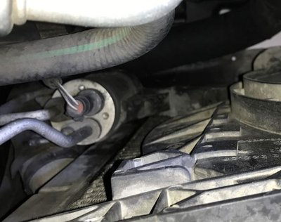

Une vue du dessus: on voit bien qu'elle est différente.

Après retour du vaisseau, et un œil attentif de jeté sur la bête, en effet elle est bien différente de celle que l'on peut trouver chez les vendeurs, et plutôt identique à celle que tu as mise en photo(Olive78). Les raccordements sont en verticales sur le chapeau supérieur, et pas en latérales...bitrange autant qu'ézarre
. Le premier qui découvre le bon modèle, gagne son poids ...comme le suggérait Brio77

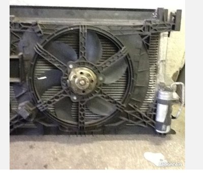

Sur cette photo, un vendeur de LBC mentionne pour V6 ou Dci, et cela ressemble à la réf recherchée

Le vendeur se trompeag17 a écrit :Sur cette photo, un vendeur de LBC mentionne pour V6 ou Dci, et cela ressemble à la réf recherchée:
Par contre, j'éviterais d'acheter cette pièce en occasion car elle est exposée à l'humidité depuis longtemps, elle a donc dû perdre de son efficacité.

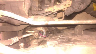

Au passage, si quelqu'un sait faire la même photo sur un DCI, ça pourrait nous conforter...

Voici la bouteille d'un DCI, ça ressemble furieusement, par contre les références du pressostat sont différentes pour DCI et 2LT, ce qui pourrait expliquer les références différentes pour la bouteille+pressostat.

On dirait alligator et crocodile...ce qui semble être caïman la même chose, si les connecteurs sont les mêmes, qui pourrait essayer
