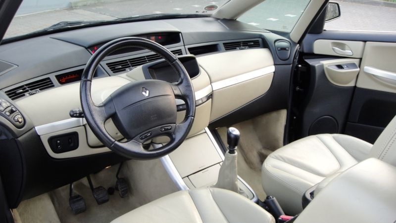

Bientôt propriétaire d'un Avantime V6 BVM Privilège Noir Nocturne de 165000 Km de 2002 intérieur cuir Sahara.
C'est un import d'Allemagne, plutôt propre et bien entretenue.
Je vais lui faire une grosse révision distribution, freins bougies ect...
