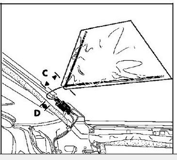

Au sujet du branchement, j'ai vu sur une notice qu'elle se situe au dessus de la tête du conducteur :
Mais savez vous quel type de branchement ?

Bon le raccordement de l'antenne est situé au dessus de l'appui tête arrière conducteur, là où converge la pointe du V de l'antenne :
Je retire le joint et voilà le boitier :
Le branchement est une simple fiche :
Et de l'autre le branchement sur la vitre :
