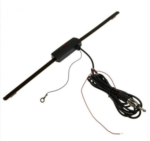

Au début je restais sur une antenne intérieur du type :
Mais ça va faire dégueu à l'intérieur :?

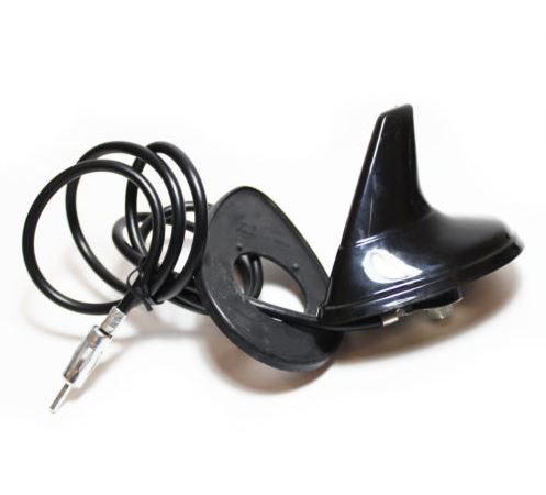

Donc il reste l'extérieur pour ces modèles :
Je penche pour ce modèle plus discret et qui passera mieux ma porte de garage (et antivol en plus !)

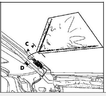

Au sujet du branchement, j'ai vu sur une notice qu'elle se situe au dessus de la tête du conducteur :
Mais savez vous quel type de branchement ?

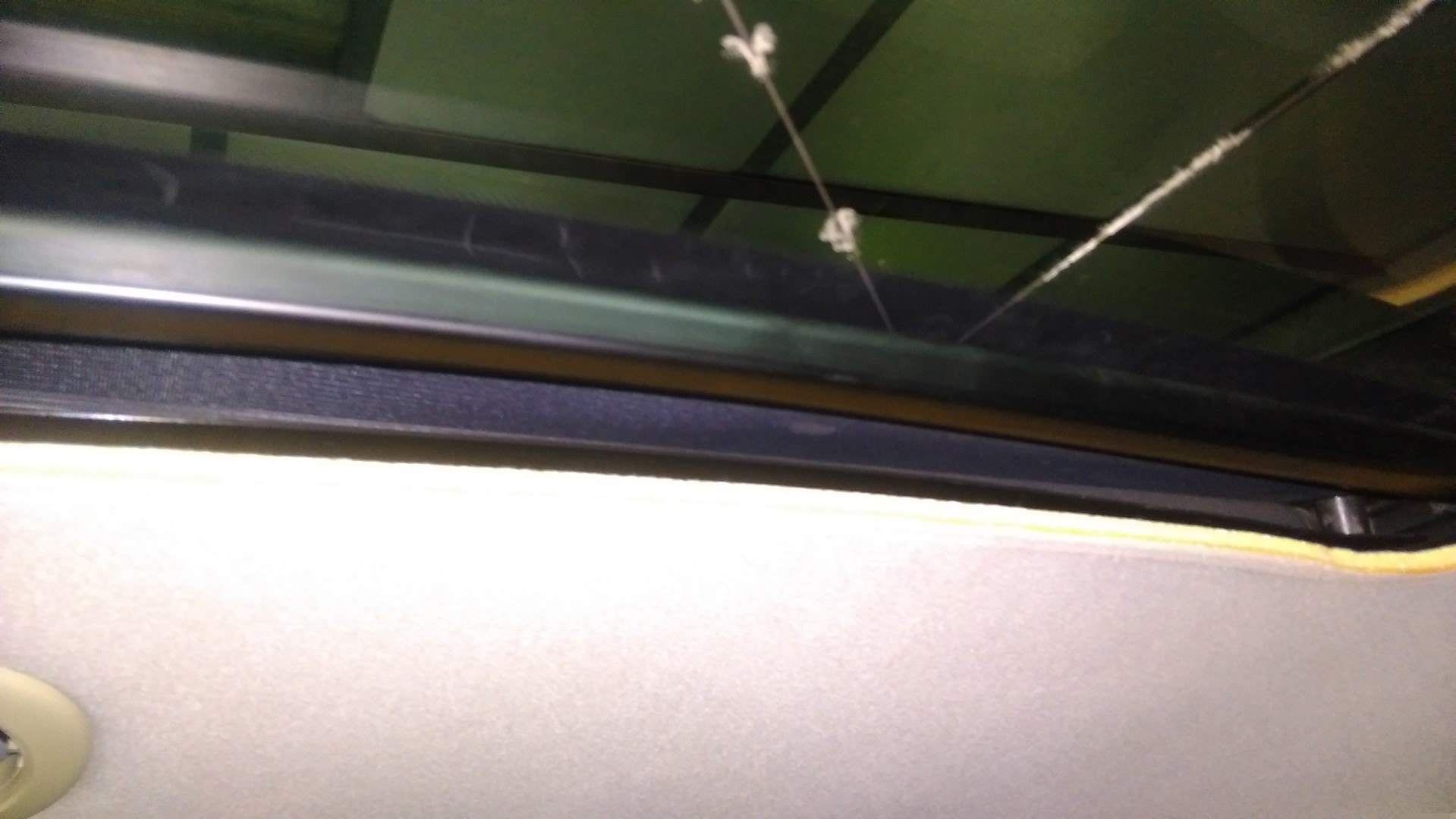

En regardant le point d'attache à la vitre j'ai trouvé un grand fil de fer dans le store qui était raccordé au plot de la vitre :o

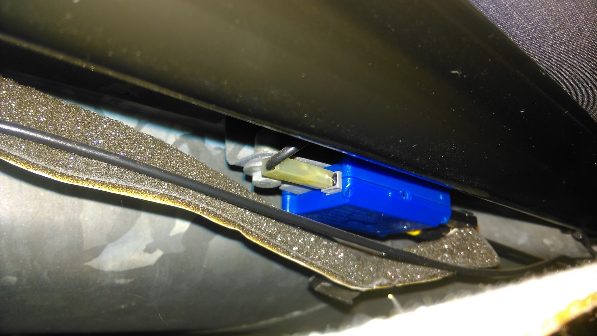

Bon le raccordement de l'antenne est situé au dessus de l'appui tête arrière conducteur, là où converge la pointe du V de l'antenne :
Je retire le joint et voilà le boitier :

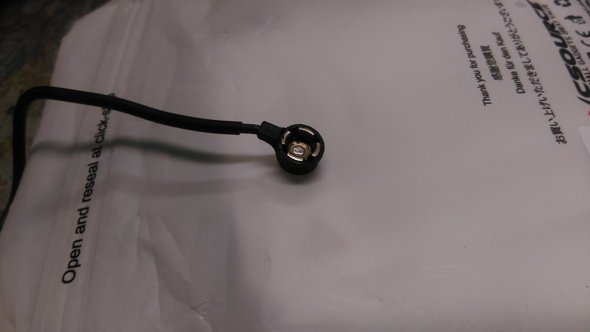

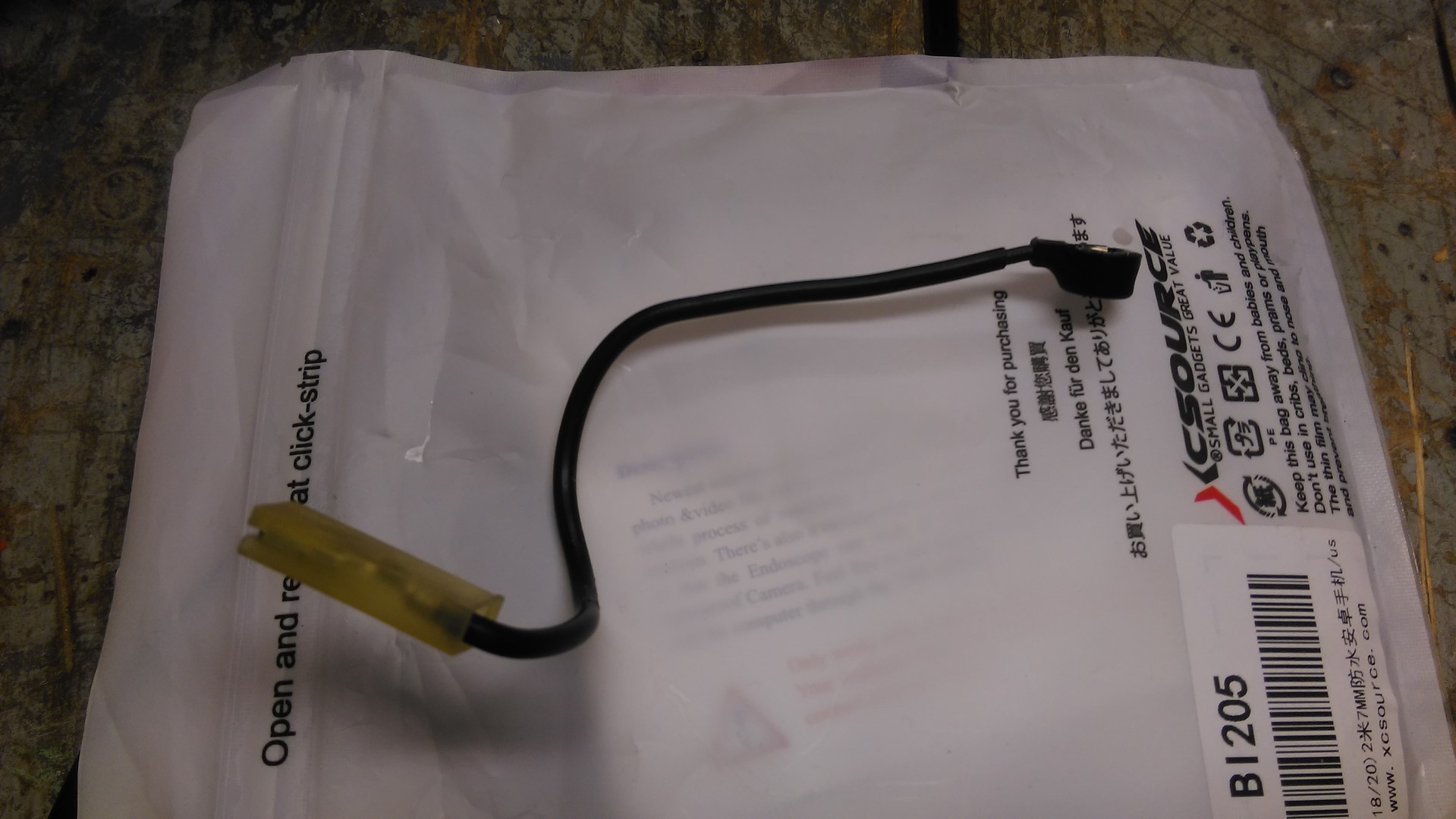

Le branchement est une simple fiche :

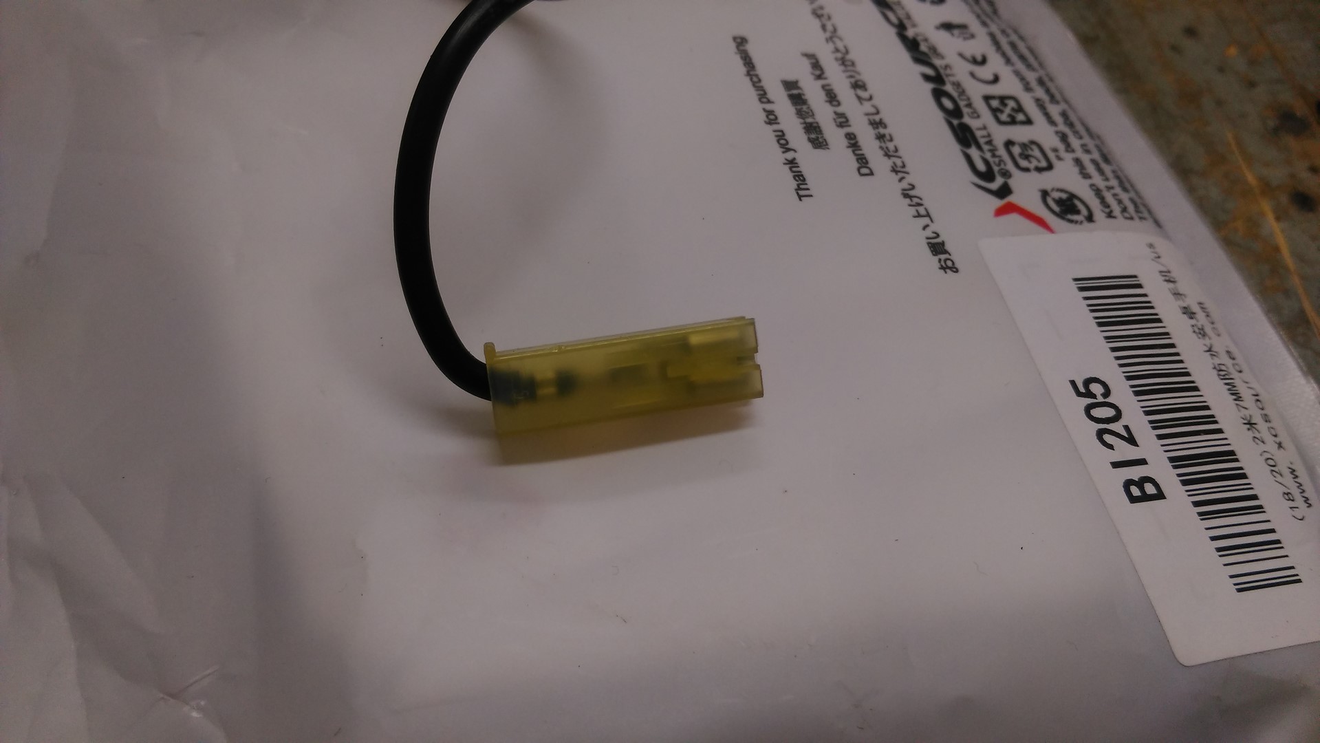

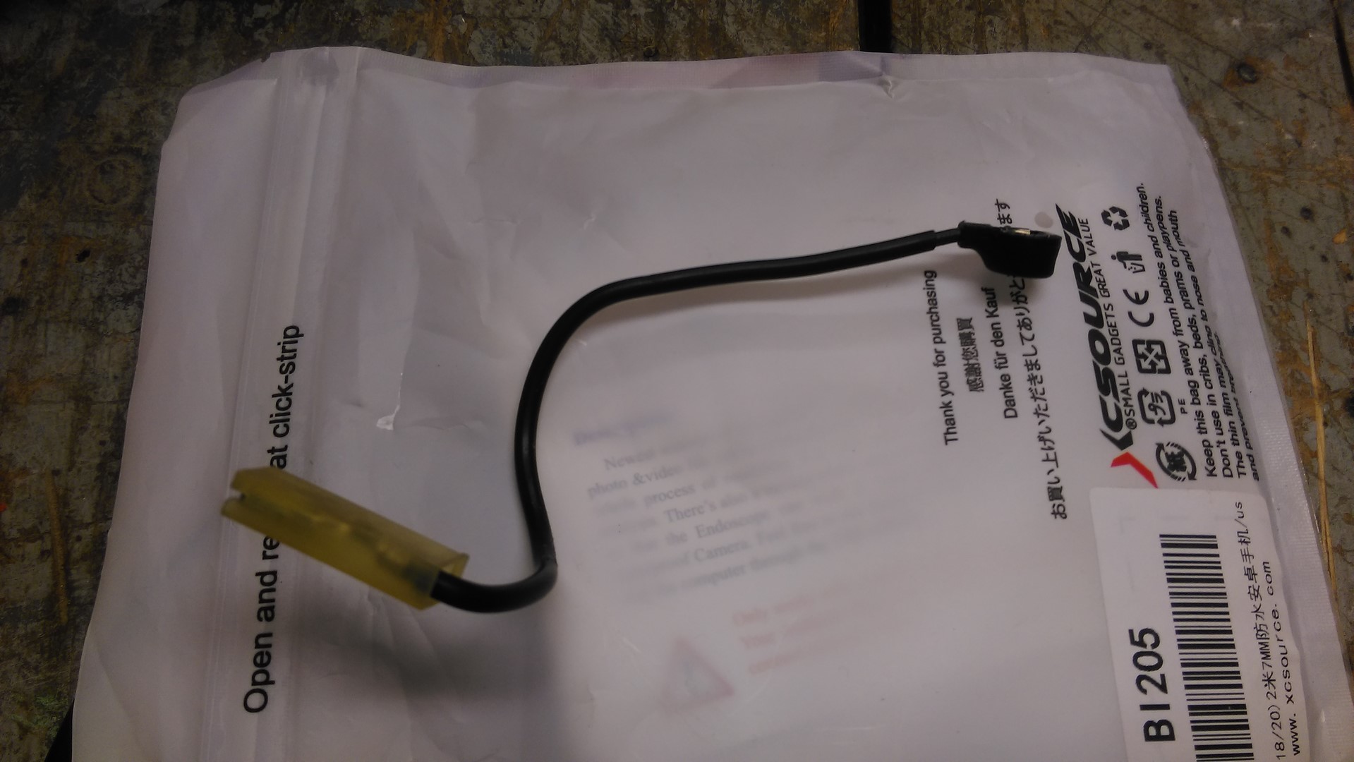

Et de l'autre le branchement sur la vitre :

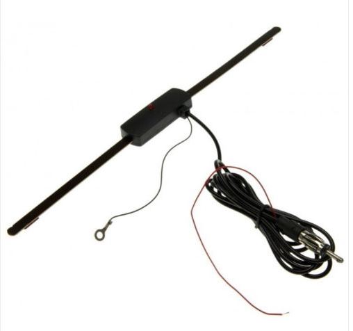

Pour me dépanner, j'ai mis 2 fils dans la voiture et branchement sur le boitier bleu :

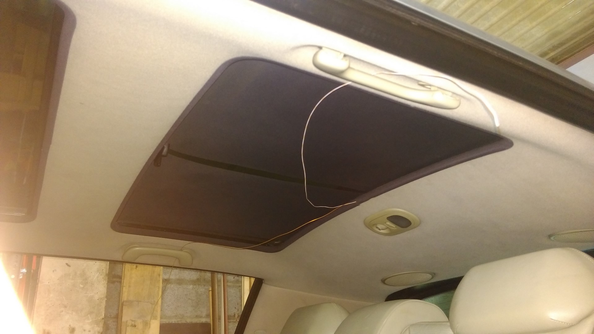

Donc en attendant, j'ai passé un fil sur le côté de la voiture et j'ai un fil de cuivre sur les pare soleil.
Vous avez déjà tenté une antenne mais à l'avant du toit ouvrant.
