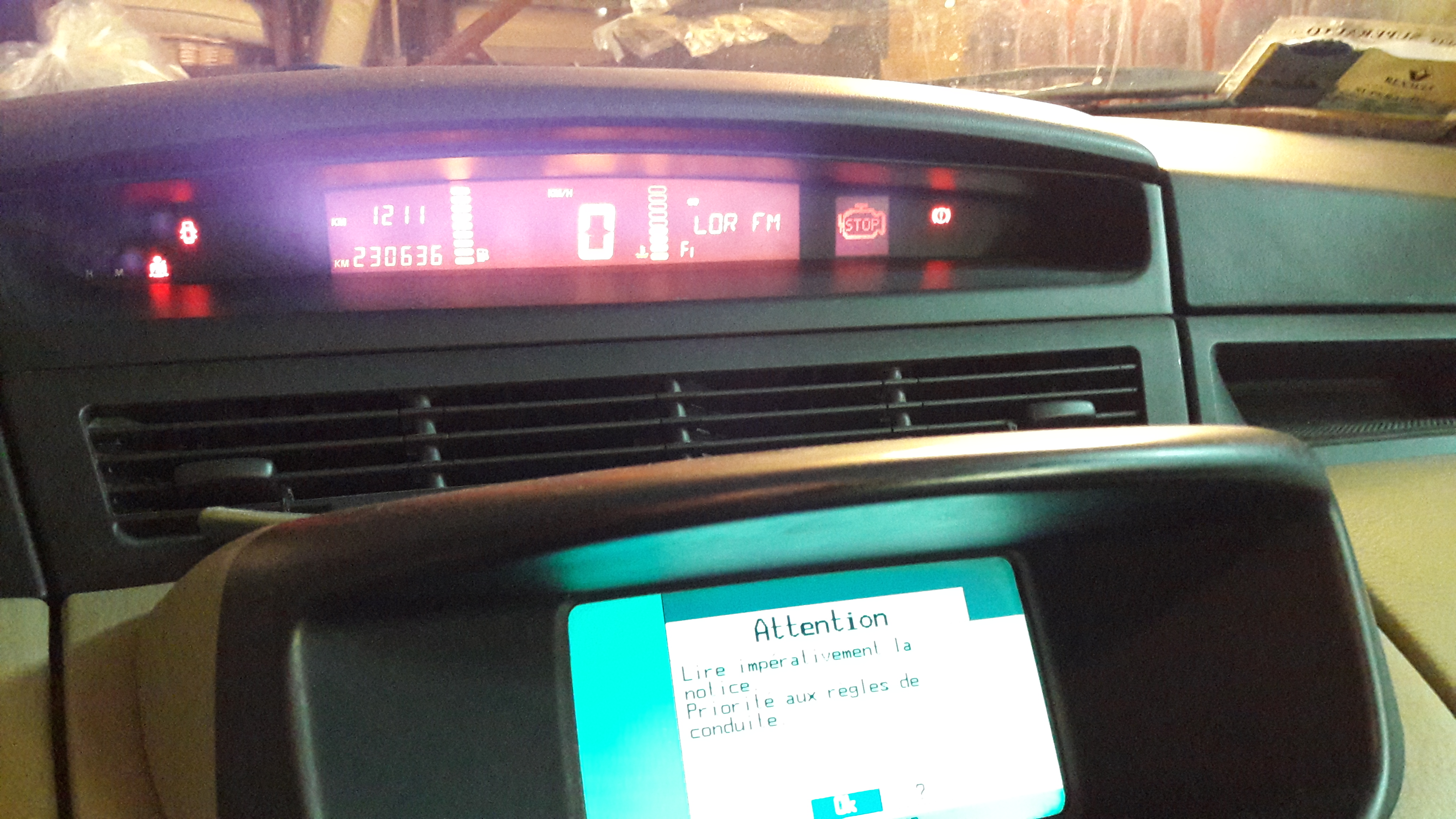

Le moteur se coupe au ralenti après un temps
Quand ça arrive on sent le moteur faire un raté
Ensuite vignette rouge et stop moteur
Un coup de clef et ça repart

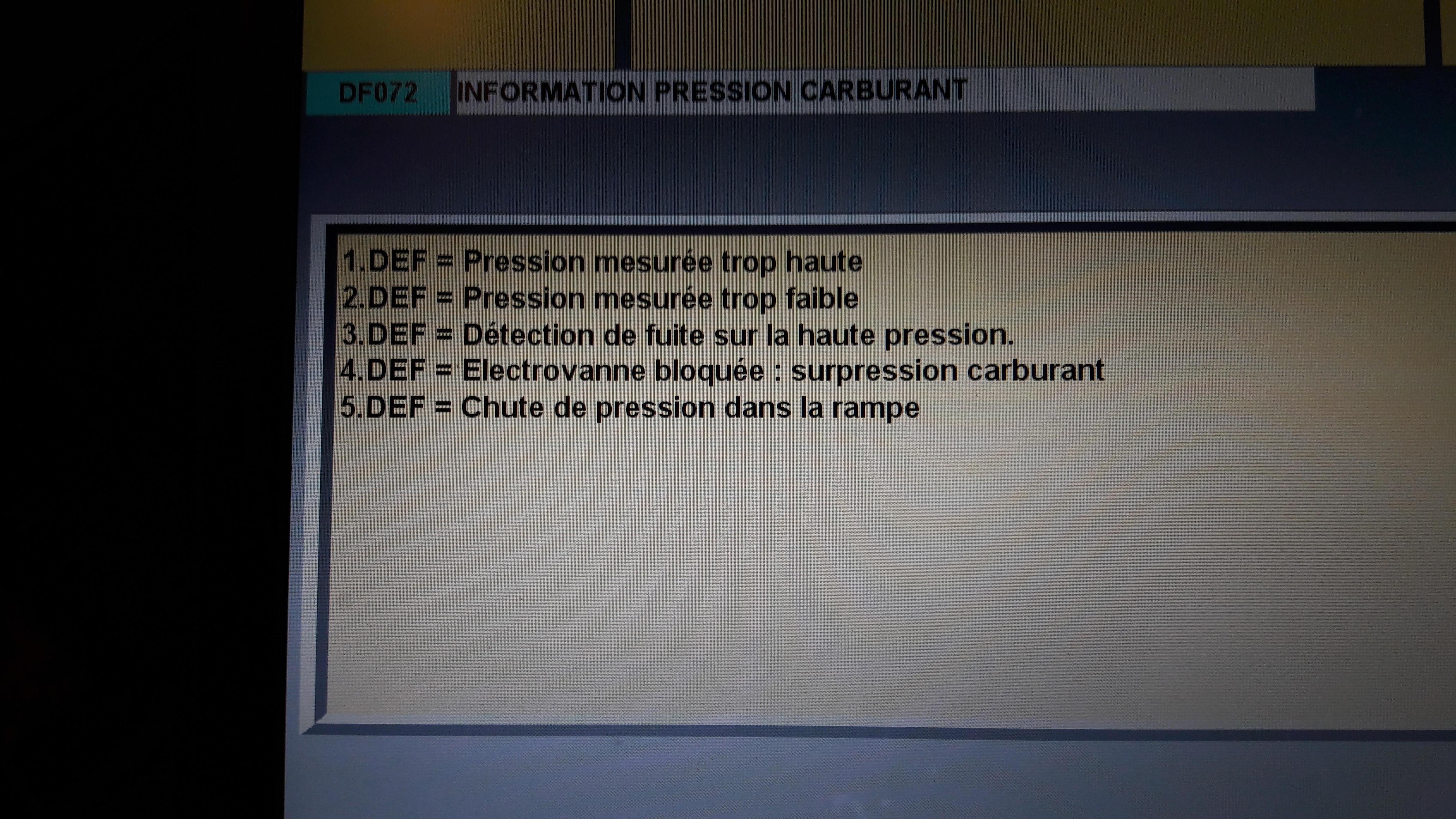

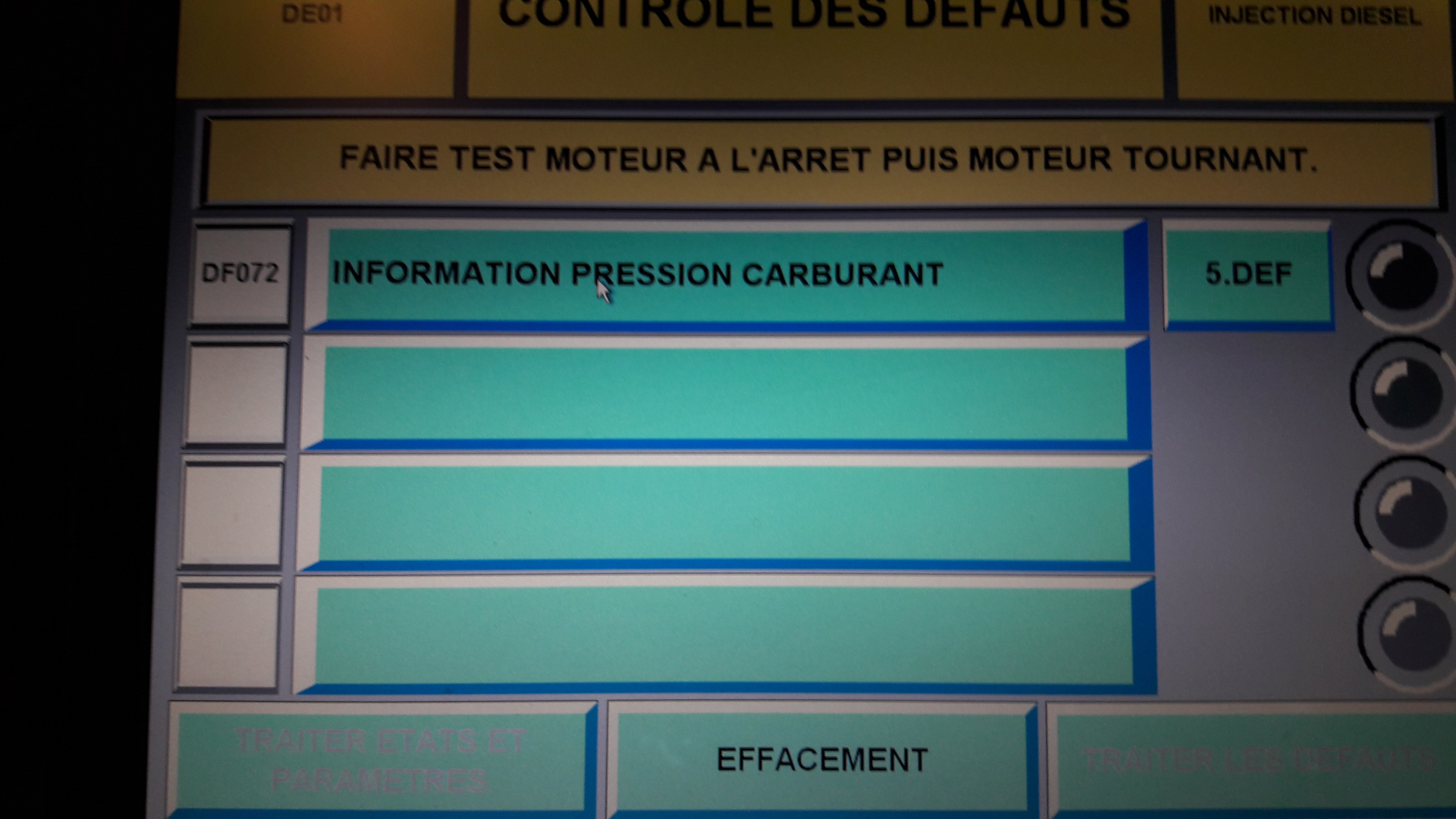

Défaut à la clip perte pression rampe

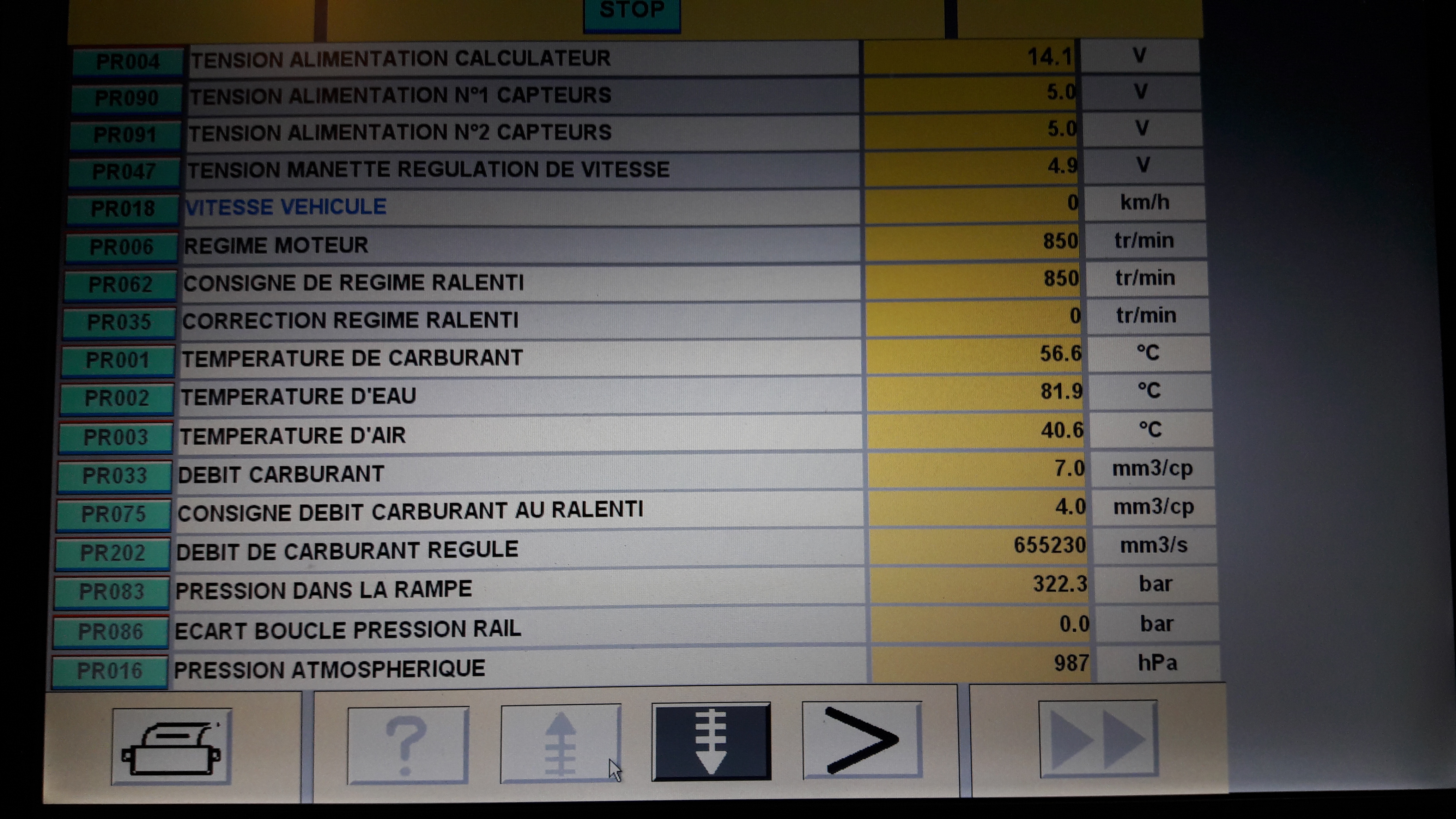

En image
Re: Arrêt moteur au ralenti
Un détail ...
Filtre a carburant ou pompe....
Filtre changé
