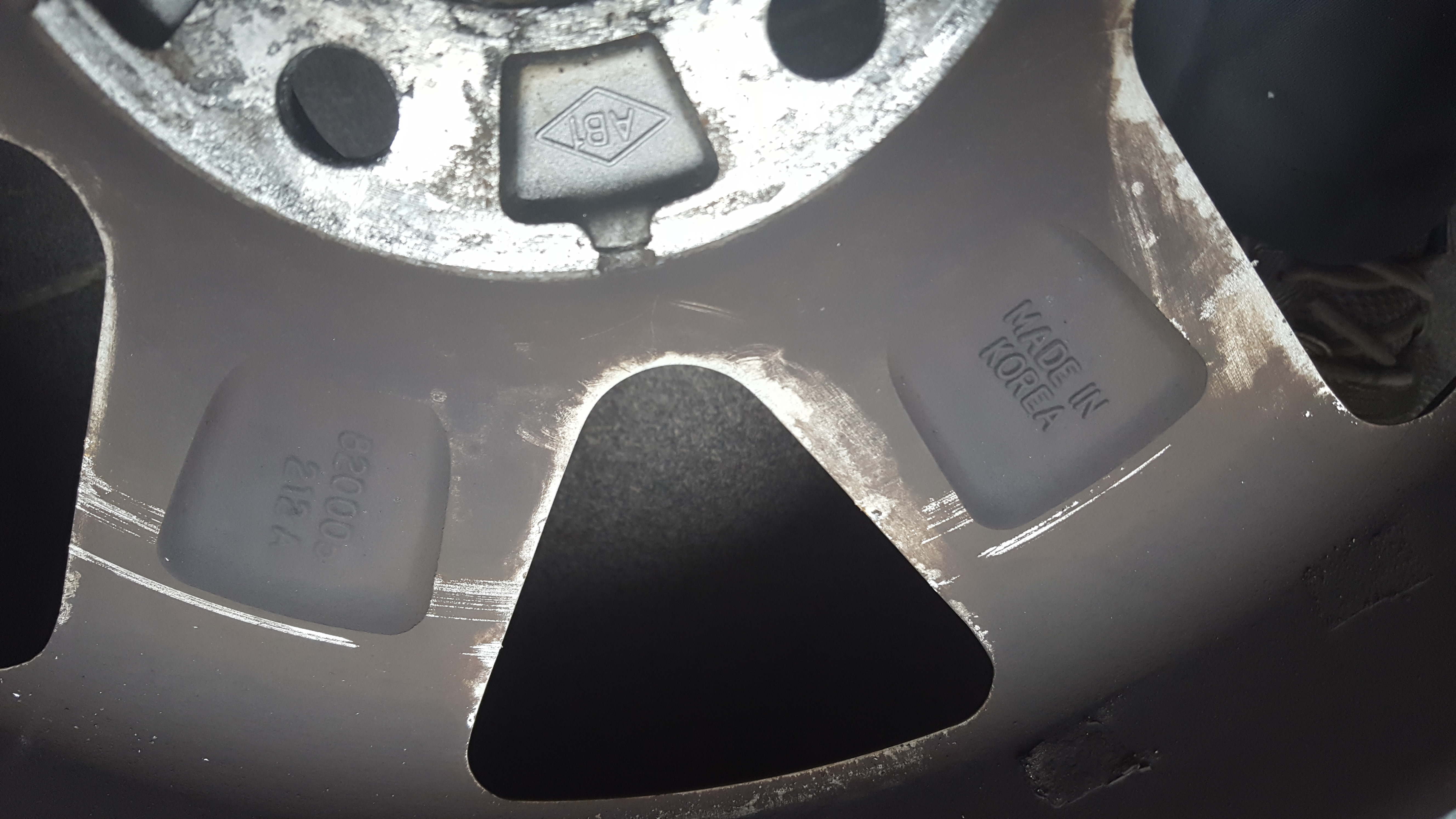

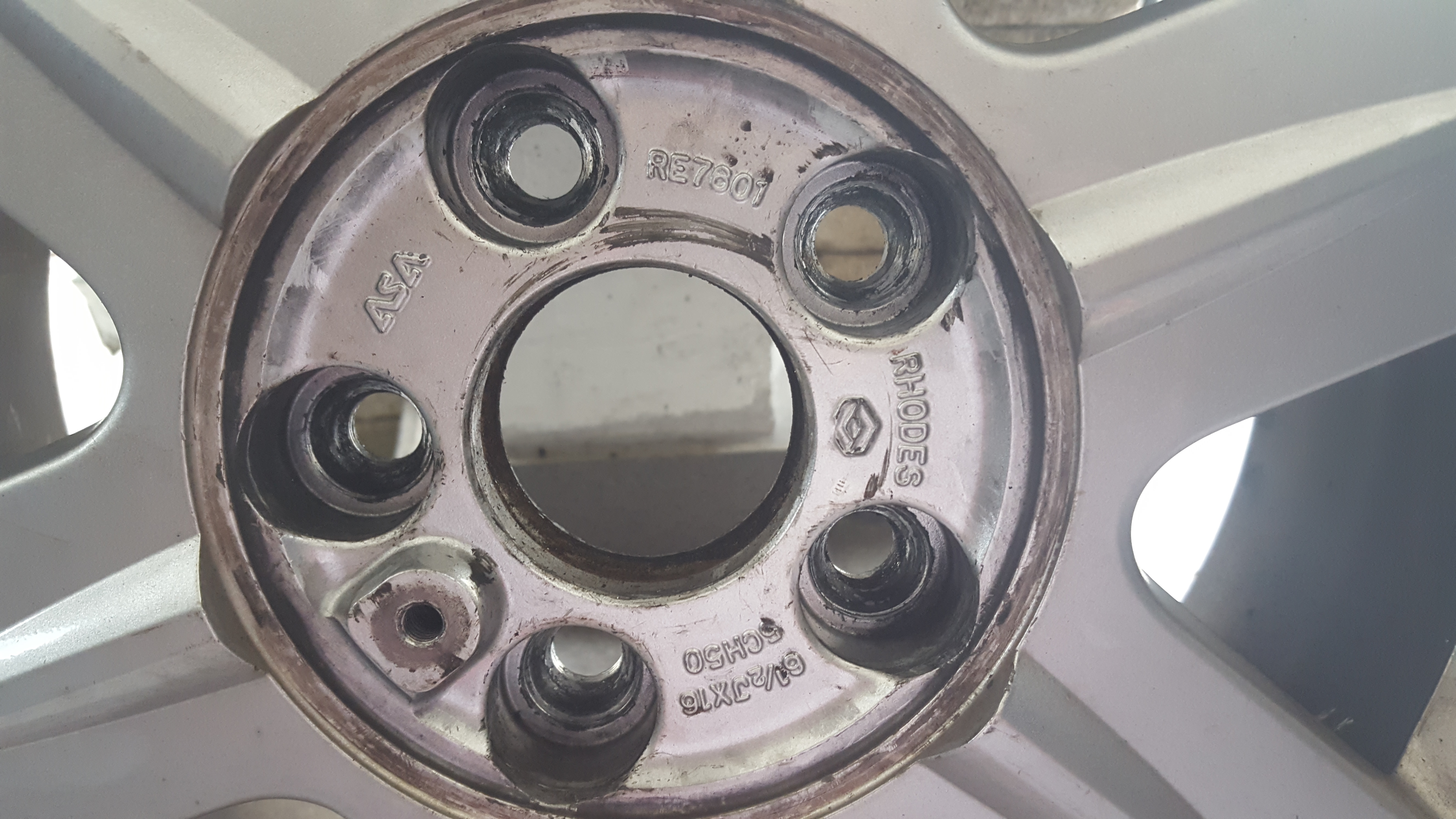

Voilà quelques photos

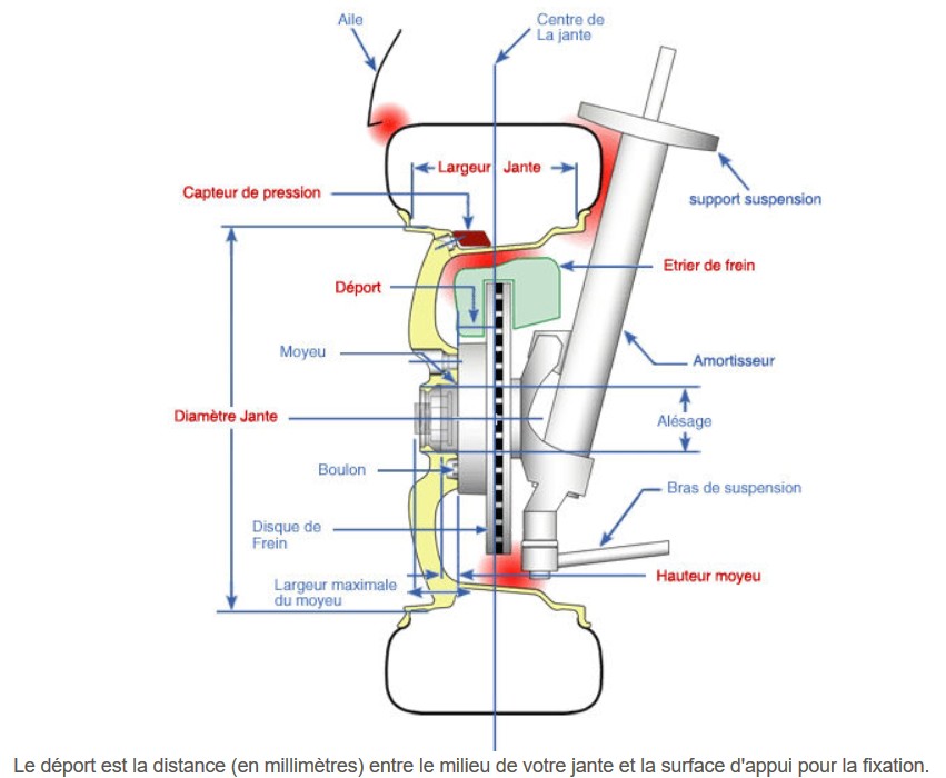

Pas vu d'indication sur le déport, mais il me semble que ce n'est pas "obligatoire", juste une image pour comprendre les indications ...quand il y en a :!:
Me semble aussi, de mémoire, que "nos" jantes d'origines ont un ET de 42 mm (à vérifier car c'est peut-être 50?), donc si moins: l'alliage de la jante peut toucher l'étrier de frein, et/ou les rotules de la direction, les bras de suspension...c'est pas bon ça :mrgreen: .
Si l'ET est trop diminué, la roue peut déborder de la carrosserie: ce qui est interdit :wink: .
A retenir, quand l'ET augmente: la roue rentre vers l'intérieur de l'auto.
-----------, quand l'ET diminue : la roue sort vers l'extérieur de l'auto.

J'avais pas tourné la tête à l'envers :roll: , mais l'indication 5CH50, est bien marquée et pourrait correspondre à l'ET de 50 qu'il est possible de monter, je crois :?: . Donc le souci devait provenir des disques, après une adaptation "exotique", comme tu le mentionnes. Essaie chez "Minedor" pour les caches, peut-être :?:.
Et bon ponçage/peinture :wink: .

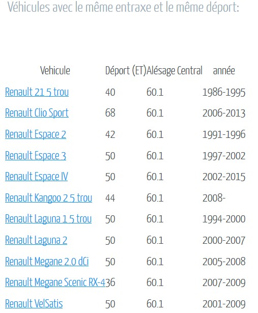

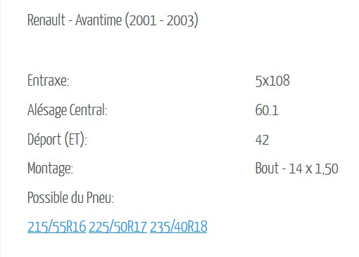

Pour compléter l'info:
avec ces deux documents on voit que seul les jantes de l'Espace2, sont identiques à celles de l'Avantime. Il doit exister une "tolérance" acceptable pour mettre un déport plus grand, que je ne connais pas ,(contrairement à ce qui est mentionné sur le document de compatibilité, qui mérite confirmation :!:) :?.
Pour le "5" c'est le nombre de trous, et le "CH" c'est le type de profil des gorges internes de la jante, lié à sa rigidité(là, je ne suis pas très sûr).
Le tout sauf erreur et ou omission :!: :wink: .

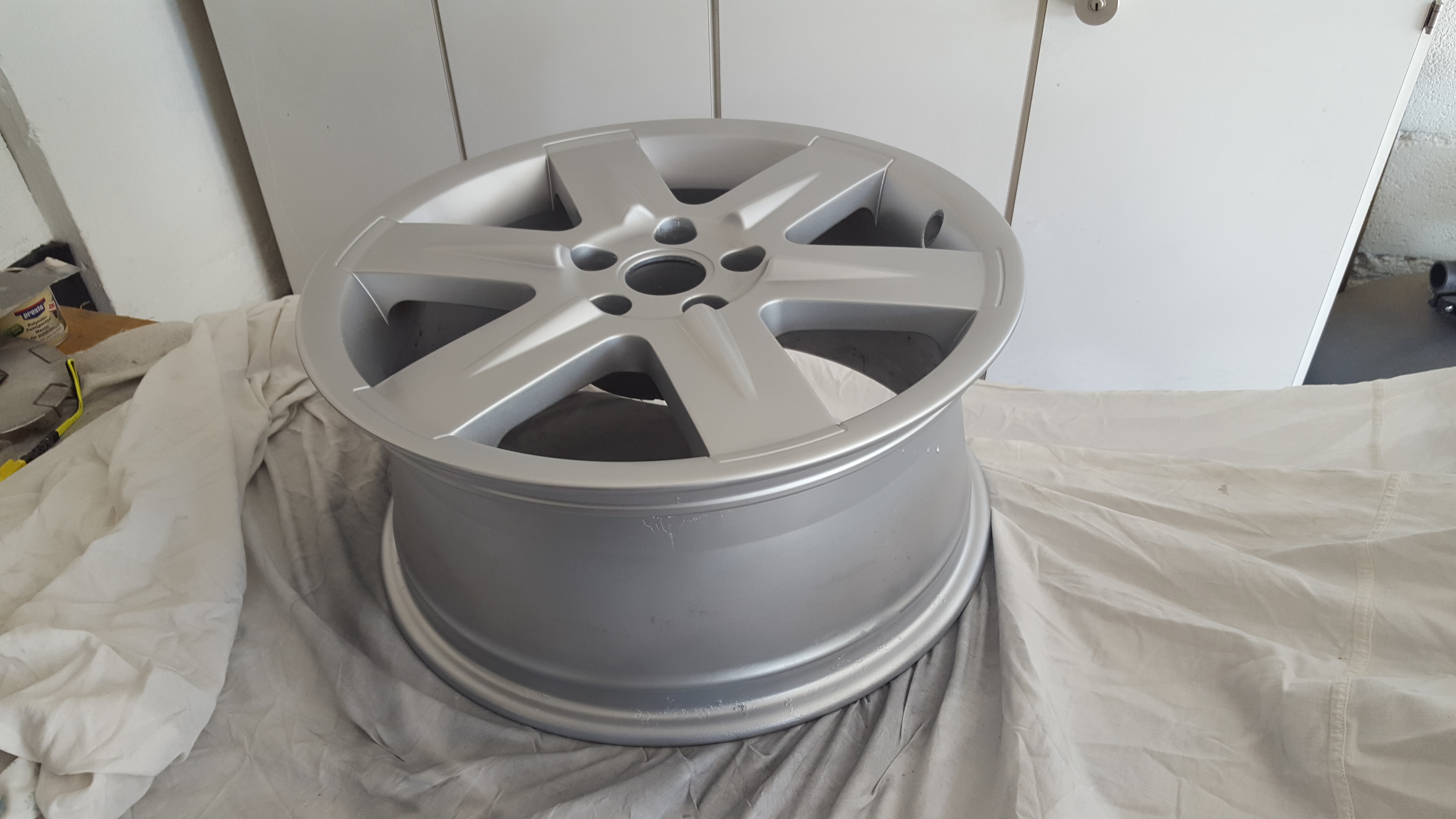

bon ben voila j'ai enfin fini les jantes :mrgreen: :mrgreen:

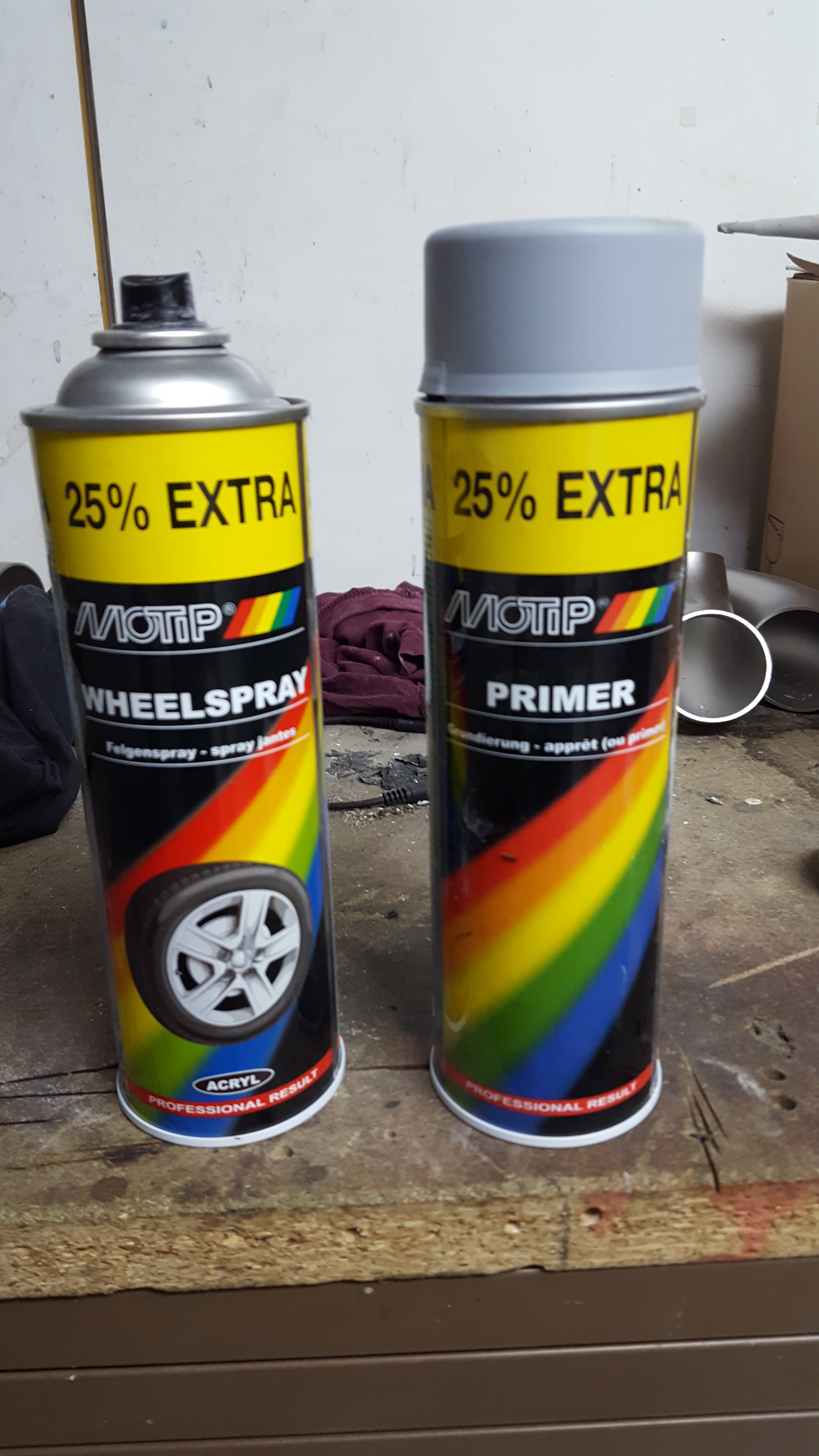

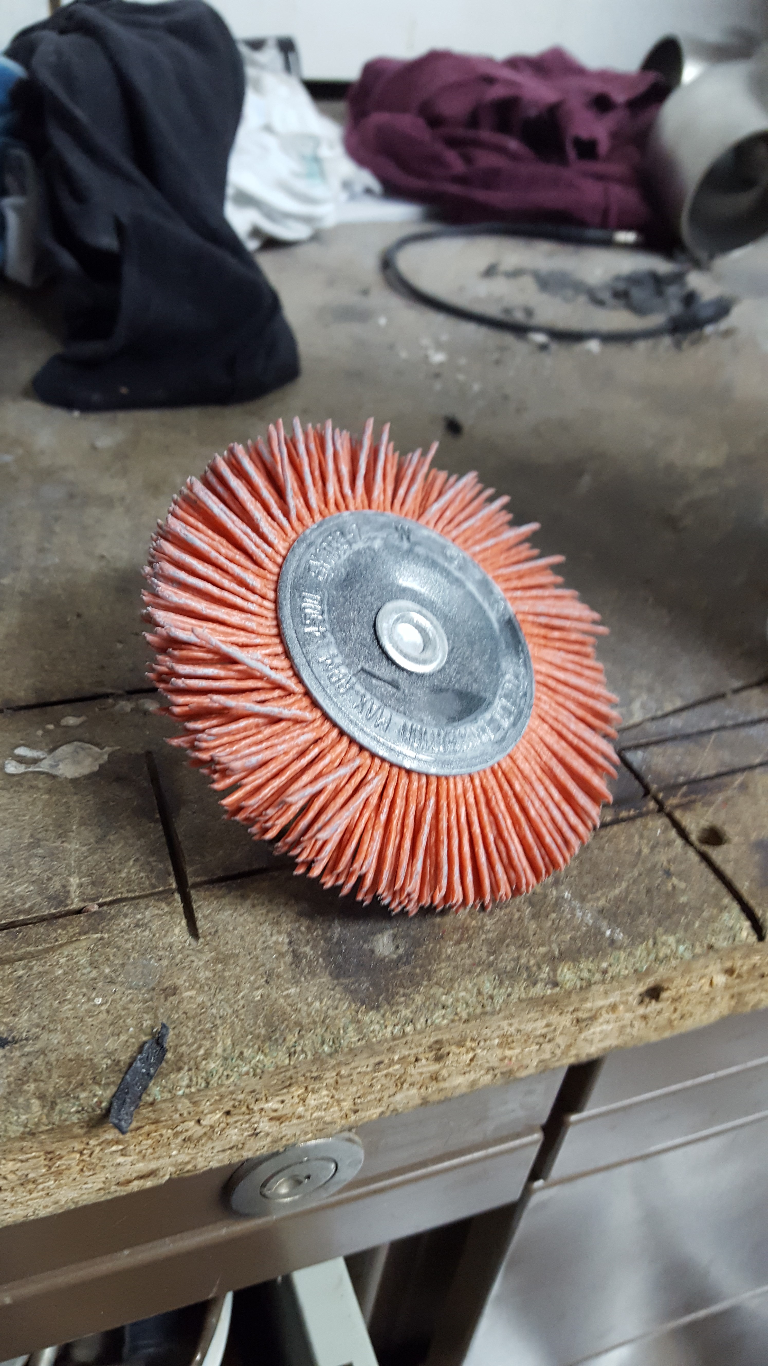

matériel utiliser
bombe de peinture
papier de verre

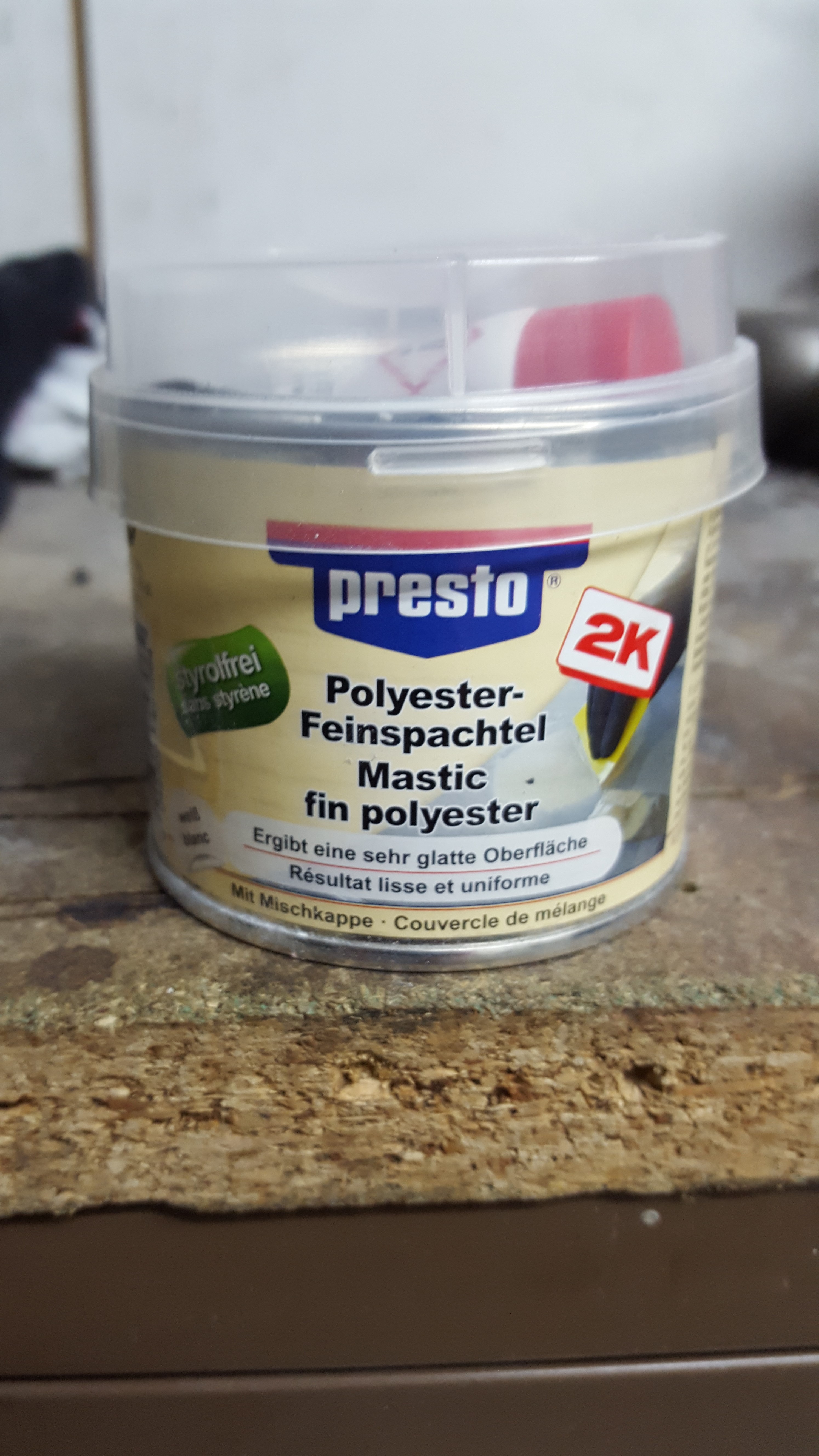

mastic
disque a poncé a mettre sur la perceuse
huile de coude :mrgreen: :mrgreen:
matériel utiliser
matériel utiliser
matériel utiliser
matériel utiliser
matériel utiliser
matériel utiliser

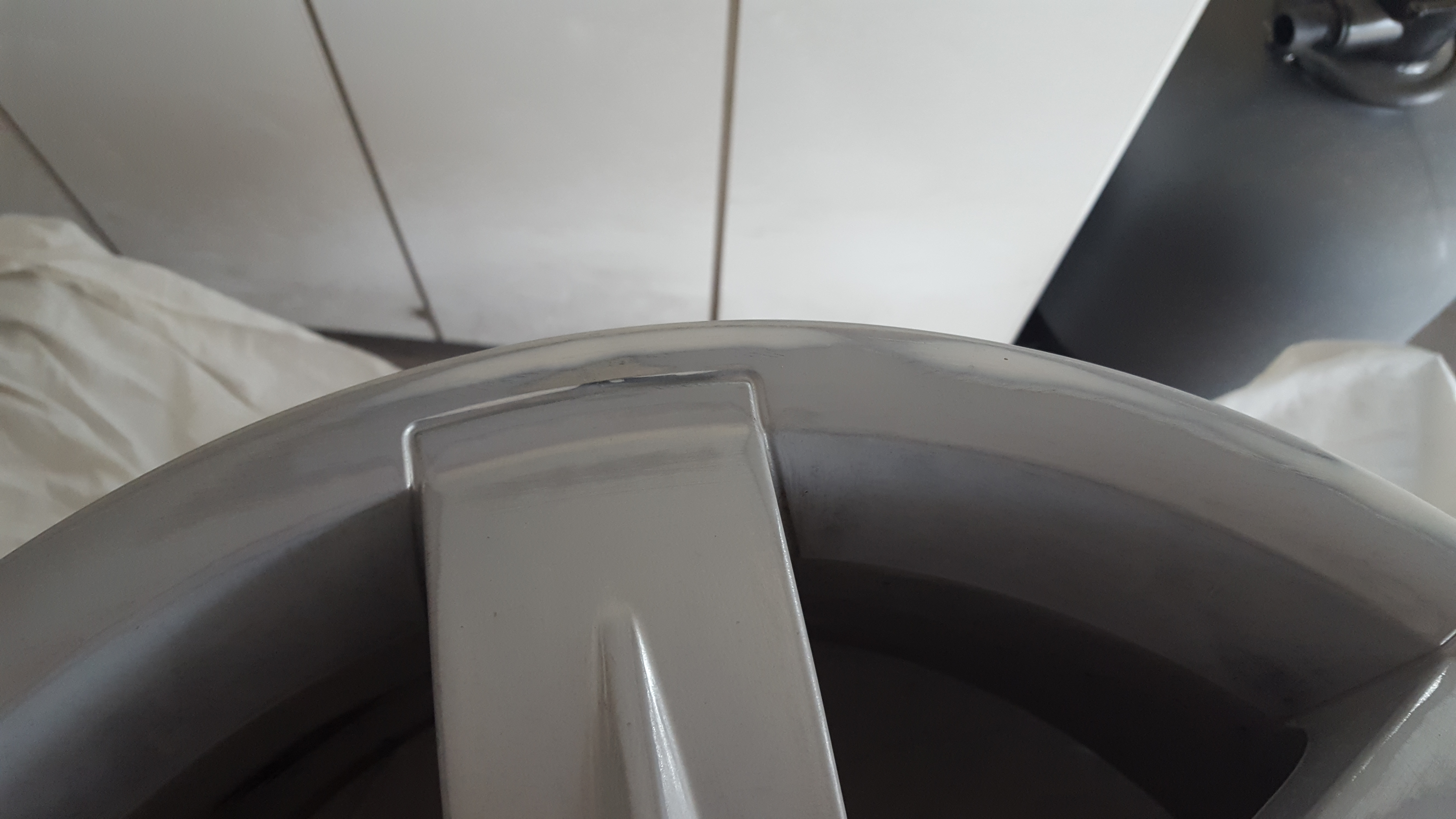

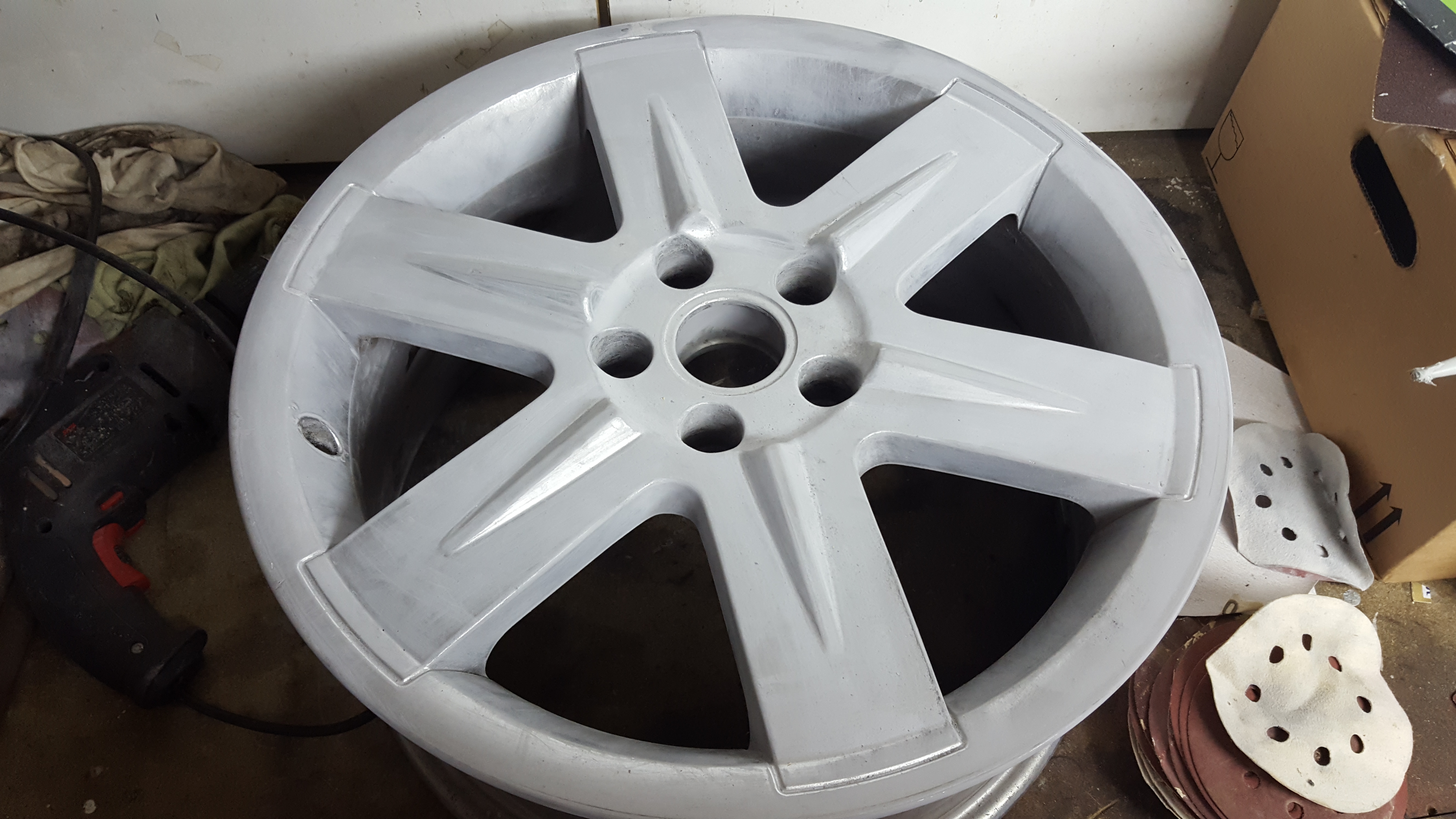

jante poncé
jante poncé

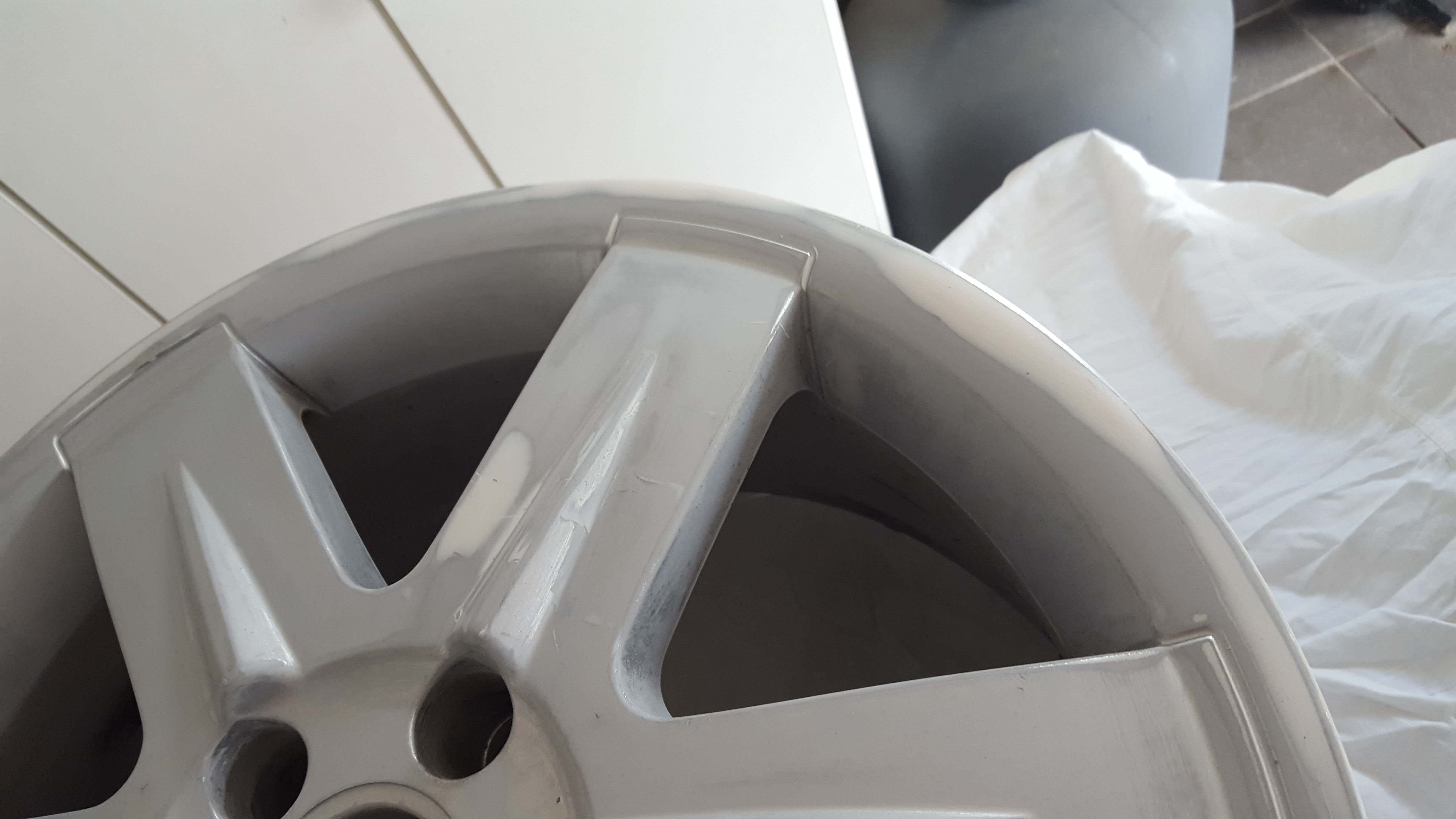

jante mastiqué
jante mastiqué
jante mastiqué
jante mastiqué

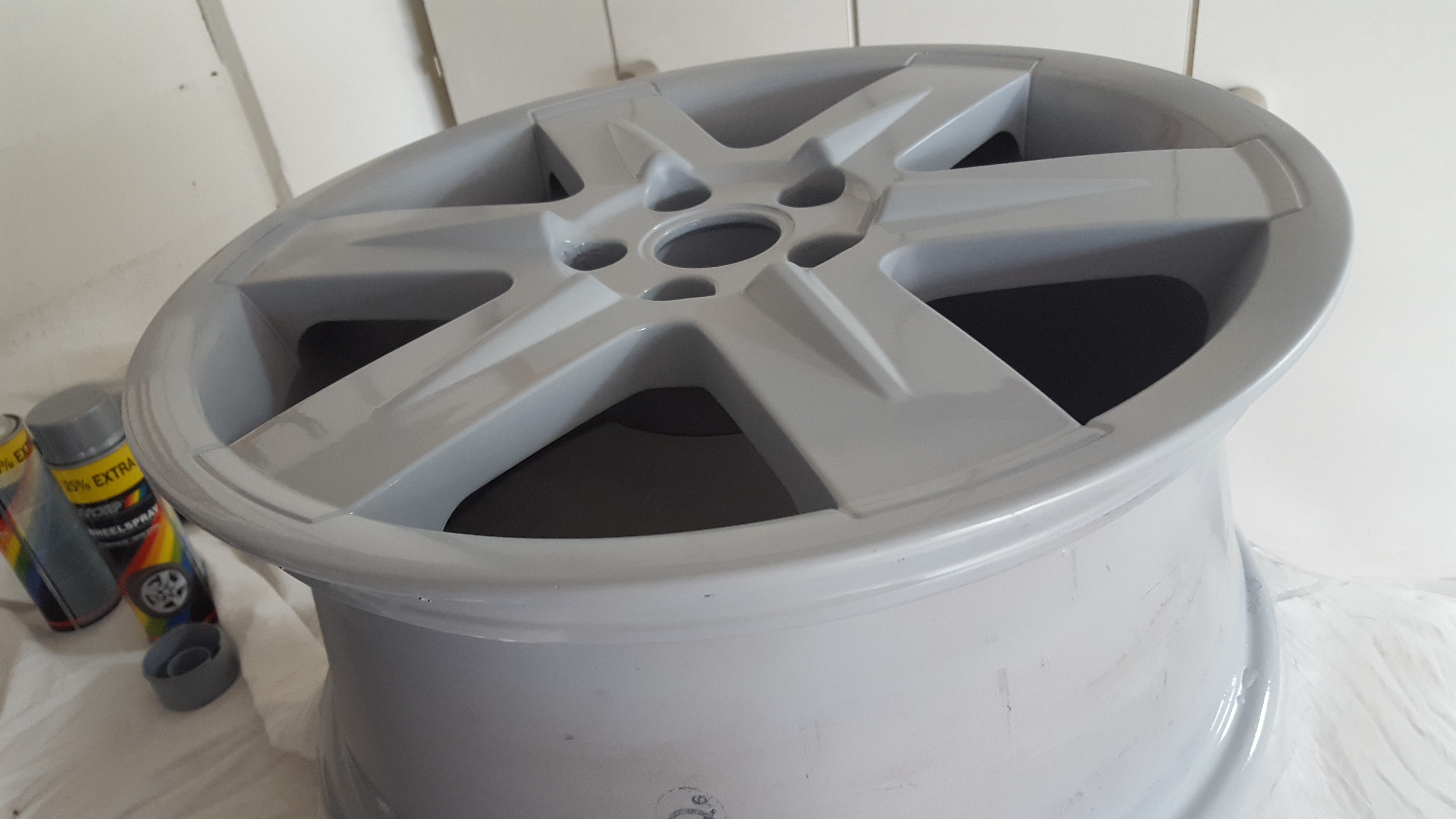

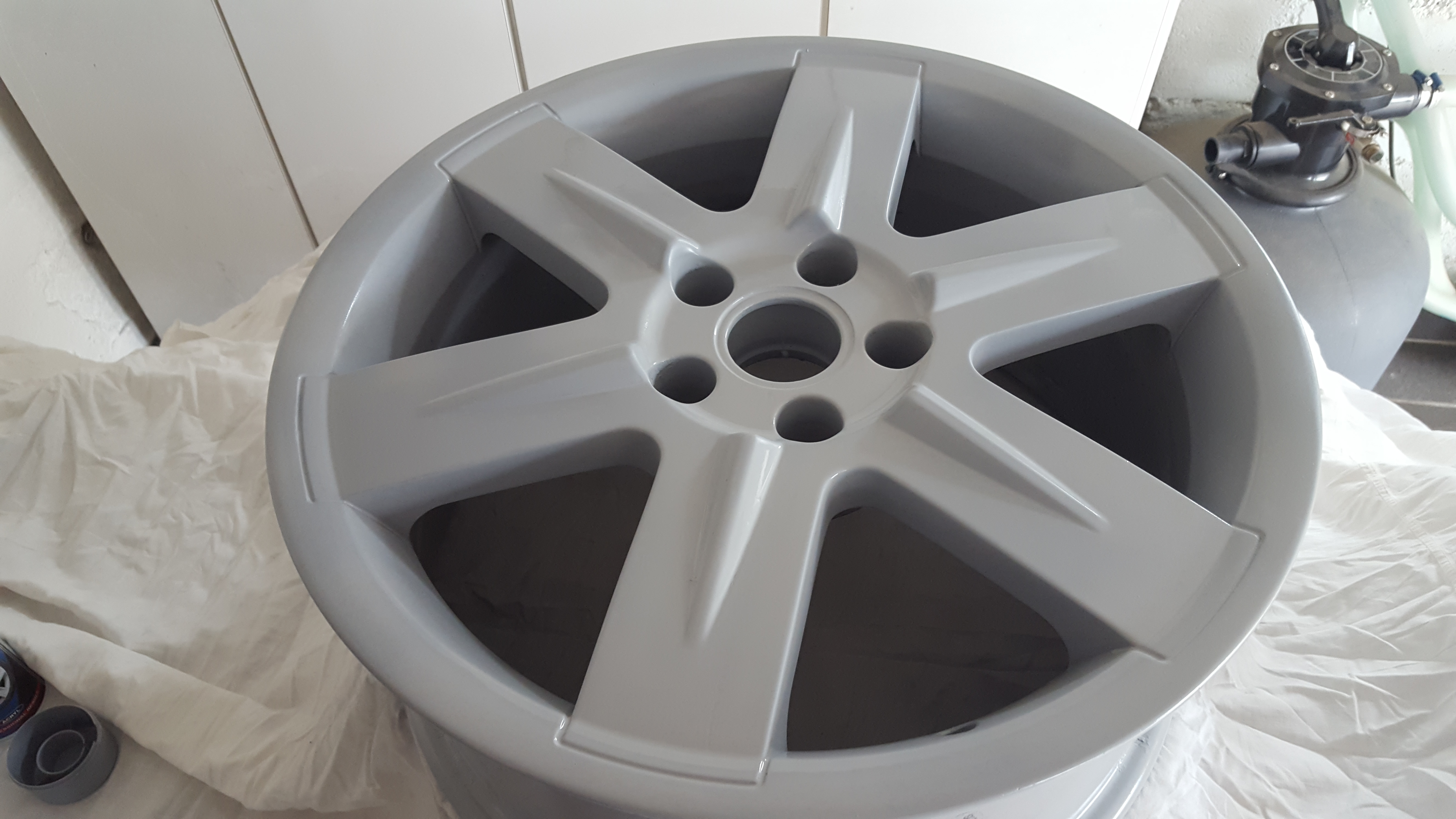

jante apprêté
jante apprêté
jante apprêté
jante apprêté

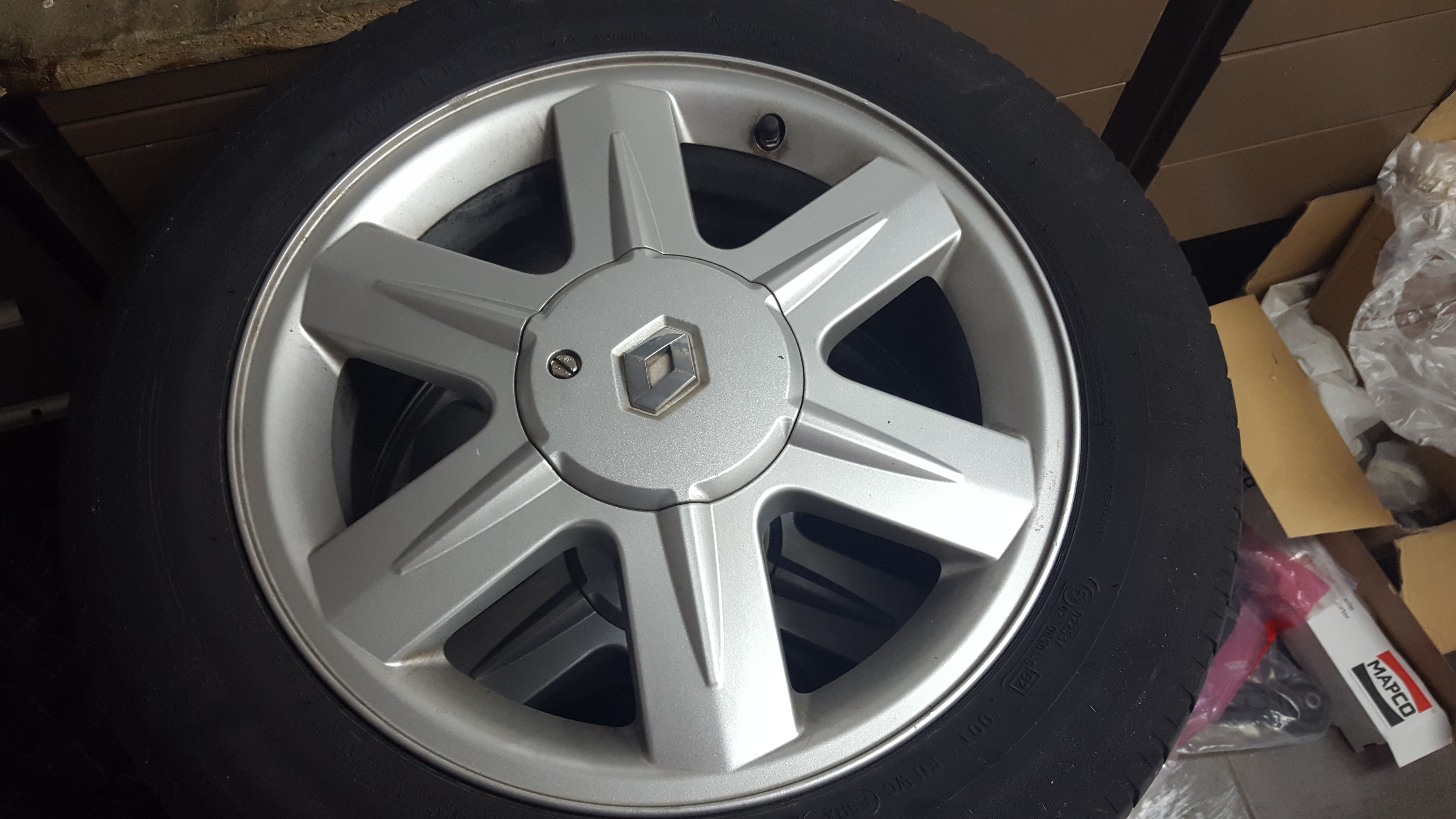

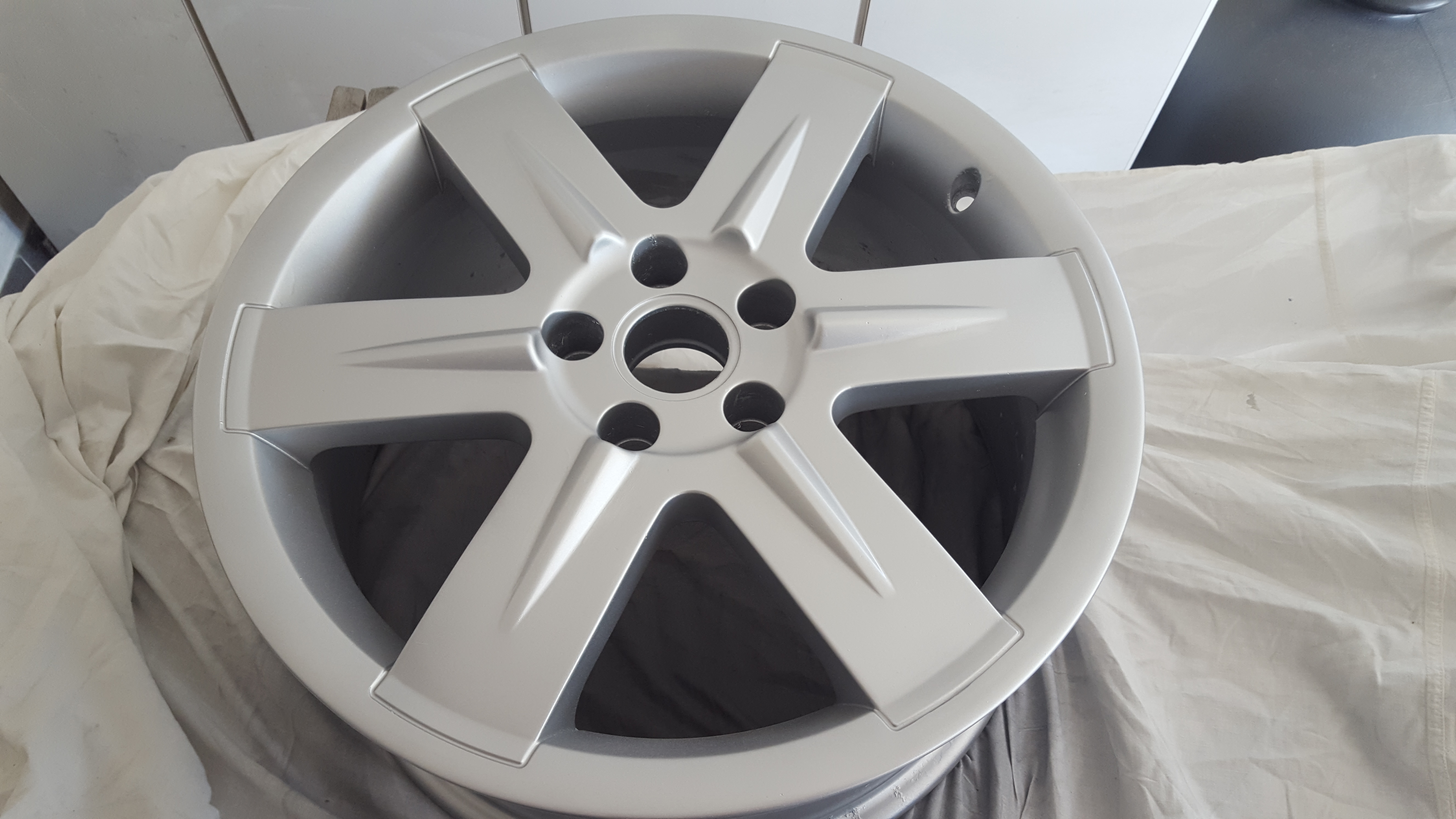

jante fini
jante fini
jante fini
jante fini

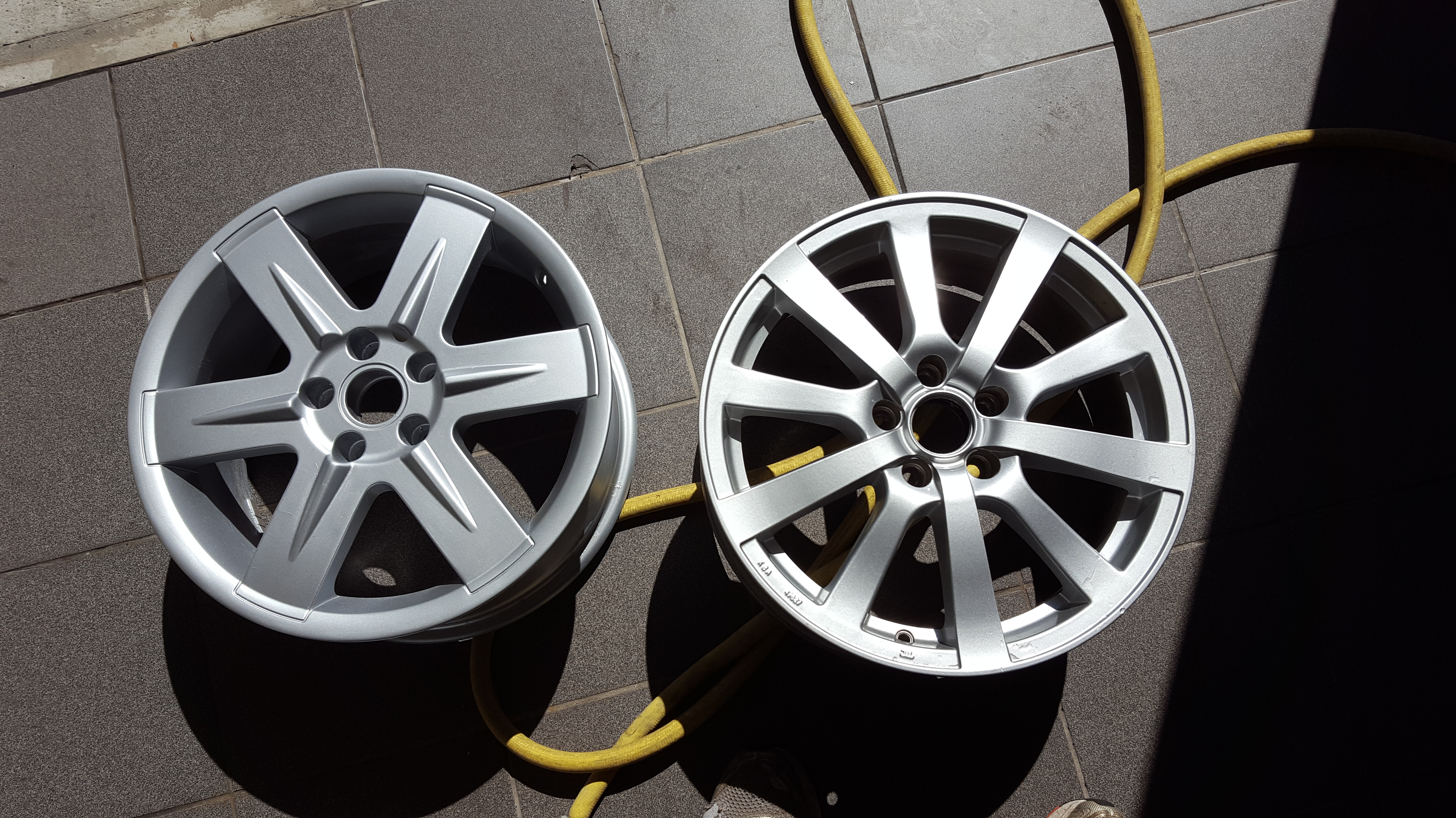

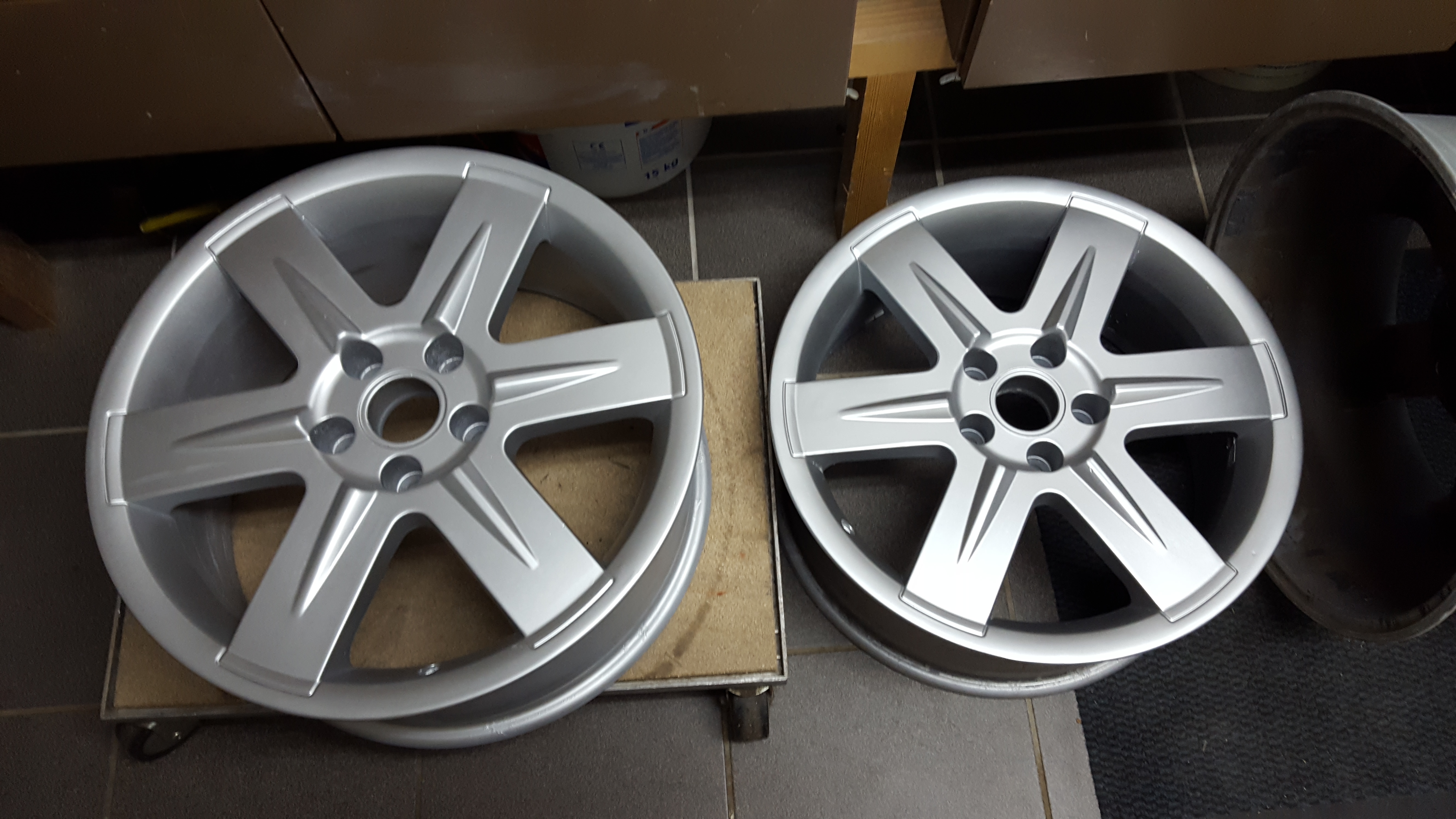

jantes
maintenant que j'ai fini les jantes un collegue m'a proposer des jantes en 17' qui me plaise assez a droite sur la photo
Messages : 1871
Re: renovation jante alu
Les goûts et les couleurs :!: , mais c'est vrai que celles de droites sont très jolies et plus "aériennes" :mrgreen:
Et pour l'ET :?: :lol: .
