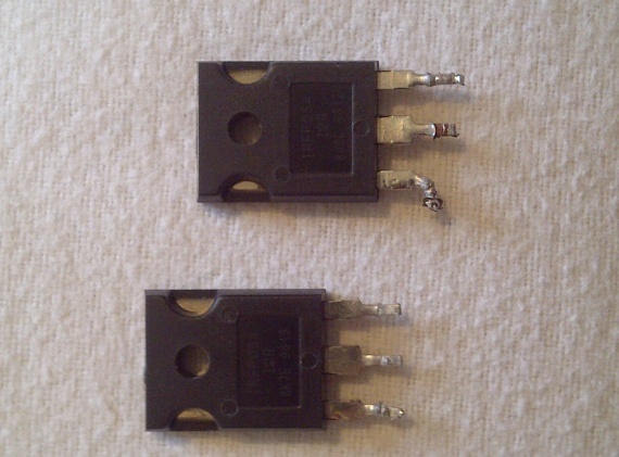

Remplacement des transistors de puissance !
Après démontage du tableau de bord, rien de particulier pour les fans d'avantime, pour les autres de beau tuto sur passion !
J'ai fait quelque tests pour comprendre comment ça marche :
- shunt du connecteur avec deux fils ==> ça marche tout vite ..... yes !!!
- On enlevé le connecteur avec deux fils ==> ça s’arrête .... yes !!
- on rebranche le connecteur avec deux fils ==> ça tourne un peu ..... Pas YES of course, c’était le problème de départ ..... :oops:
J'ai mesuré la tension sur le connecteur à trois fils ( le connecteur de commande) ==> sur le fils du milieu, la tension bouge quand on change le réglage .... YES !!!
Alors la, on passe au chose sérieuse, on ouvre le boitier, c'est collé ..... mais on y arrive avec un peu de patience..... :roll:
on dévisse la vis qui tient les transistors et on décolle le tout du radiateur avec précaution .
A ce stade, j 'ai refait un essais avec la carte dans les mains, essais rapide , voit très rapide car ça chauffe très vite, en mettant en position arrêt avant !!
constat: un transistor reste froid , l'autre chauffe ==> conclusion un est bon, un est mort !!
J'ai tenté le remplacement de un seul, ça marche mieux car à basse vitesse ca permet le réglage , mais comme ils sont différents ( sans doute la raison), on obtient des fonctionnements aléatoires ...... :cry:
donc changements des deux OBLIGATOIRES.
Ma methode :
- dessouder les 2 transistors
- retirer le plastique de protection des connecteurs
- ressouder les transistors anciens à leur place sans le plastique.
- couper le haut des transistors mais garder les pattes soudées aux circuits
- on écarte les pattes soudées, on resserre et on coupe des pattes des nouveaux
- on les soude sur les pattes dans le bon sens .....
- on coupe le plastique à droite et à gauche ....
- on met la patte
- on resserre les transistors avec leur vis et lames de fixation sur le support aluminium
- et on referme le tout, apres avoir fait un test ....
LA CONCLUSION IMPORTANTE " pensez SPAZA HOSPITAL pour vos modules HS " ==> ils sont réparables

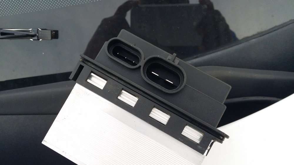

Le connecteur de puissance 2 fils

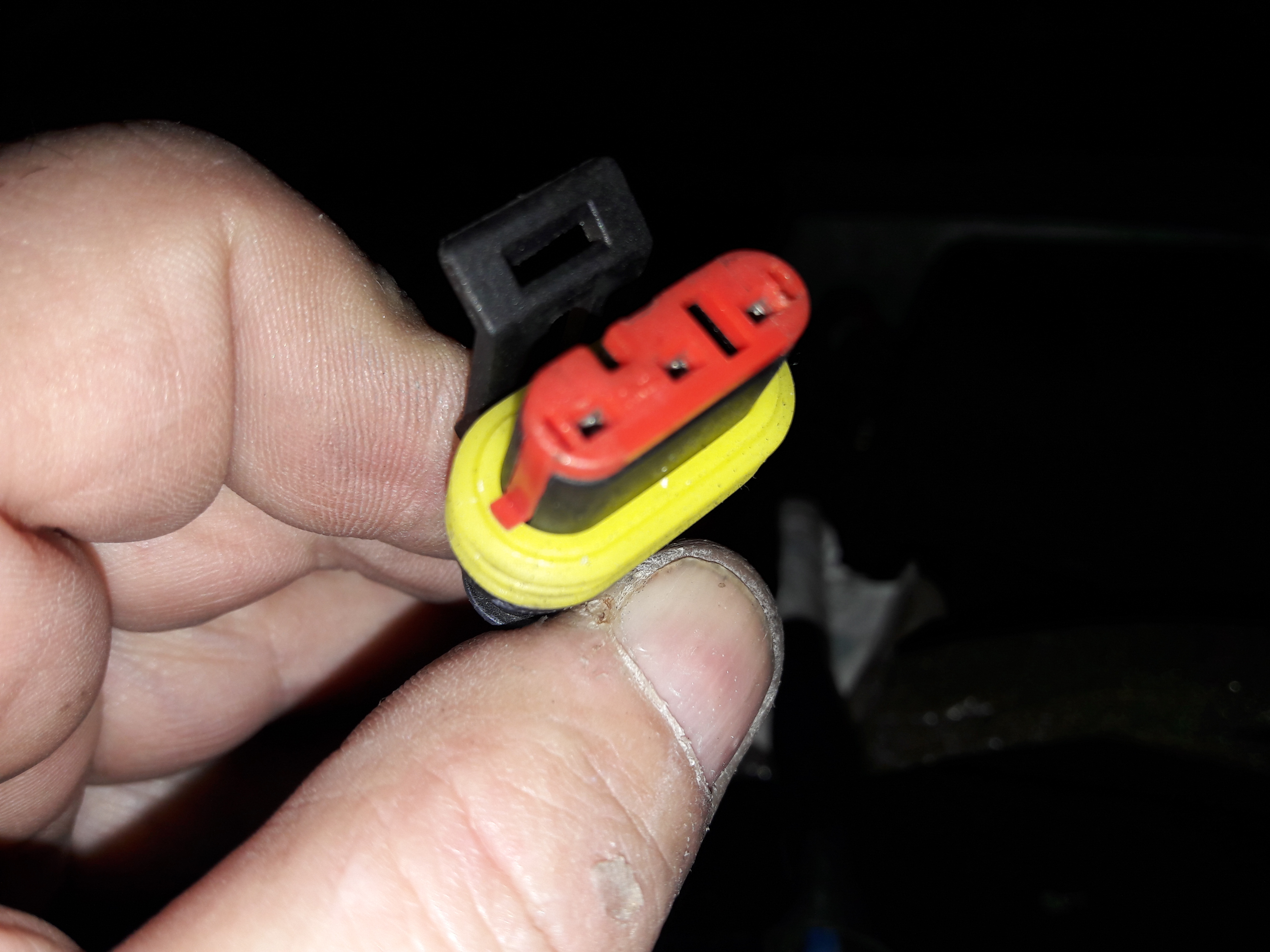

Connecteur de contrôle 3 fils
