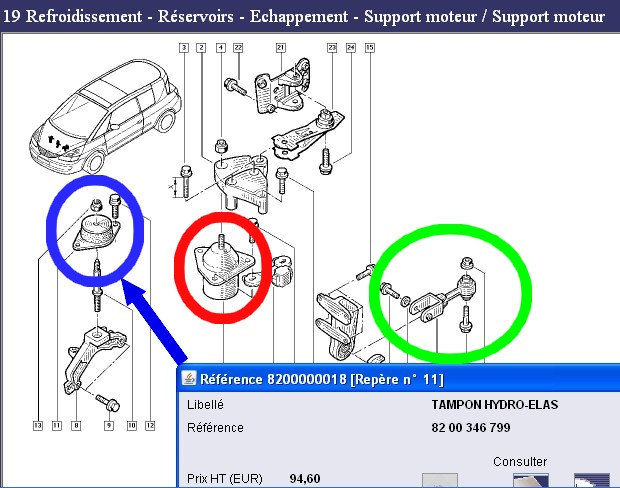

Les supports moteur détériorés augmentent les mouvements du moteur, qui est suspendu sur ces 2 silent blocs (en rouge et bleu sur l'éclaté). On sent distinctement lorsqu'on lâche la pédale la secousse engendrée par le mouvement du bloc.
support boite (bleu)<br />support supérieur (rouge)<br />biellette (vert)
biellette (vert)
Ce mouvement est compensé par une biellette située sous le moteur, à l'arrière (en vert) dont les silent blocs peuvent aussi être détériorés.
En fonction de la position des bruits repérés, vous pouvez vous faire une idée du support malade, en haut coté passager (rouge) ou sur la boite coté conducteur (bleu). Leur prix dissuasif pousse à ne pas tout changer d'un coup. :shock:

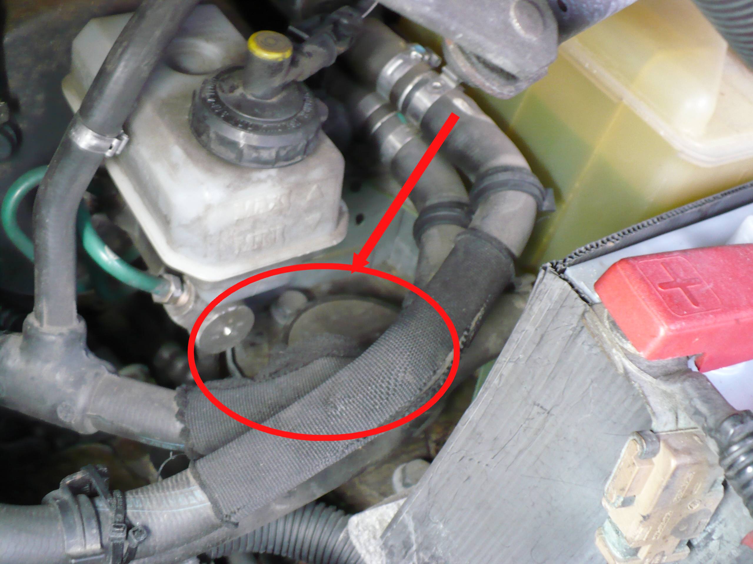

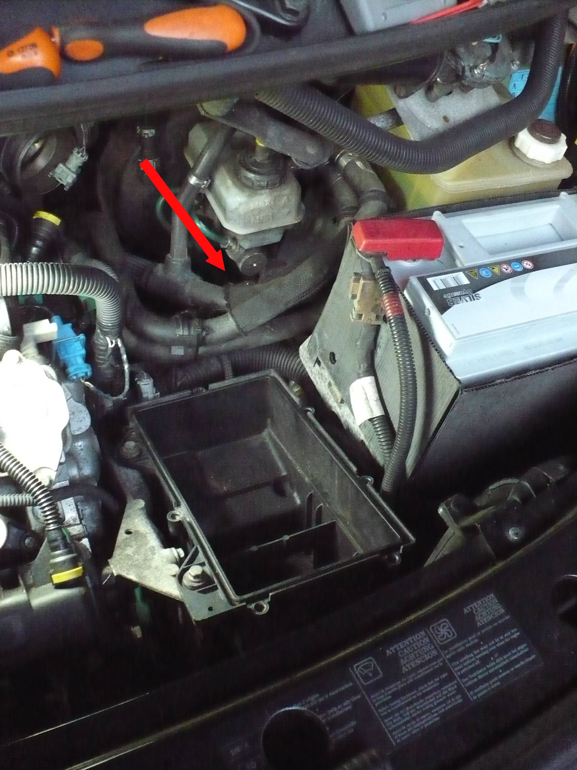

Il est accessible sans trop de difficulté sous le réservoir de liquide de frein.
Là au fond! (boite à air déposée)

Les 2 boulons et l'écrou sont accessibles.

- Déposer le couvercle du filtre à air et sa durite aprés avoir déconnecté le capteur et le retour de la pieuvre (pressez sur son clip jaune)

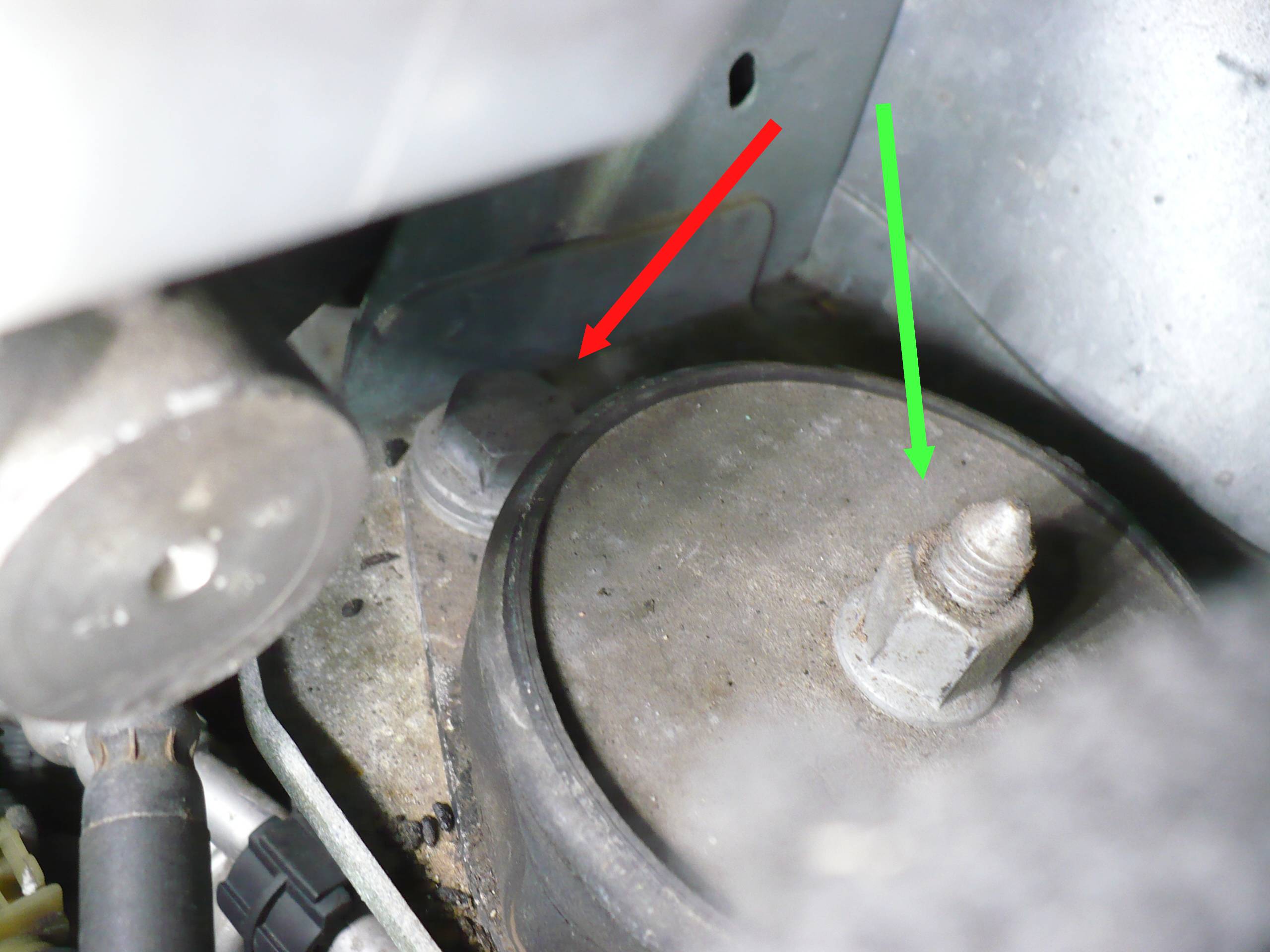

- Défaire les deux boulons extérieurs, sur les ailes (flèche rouge).

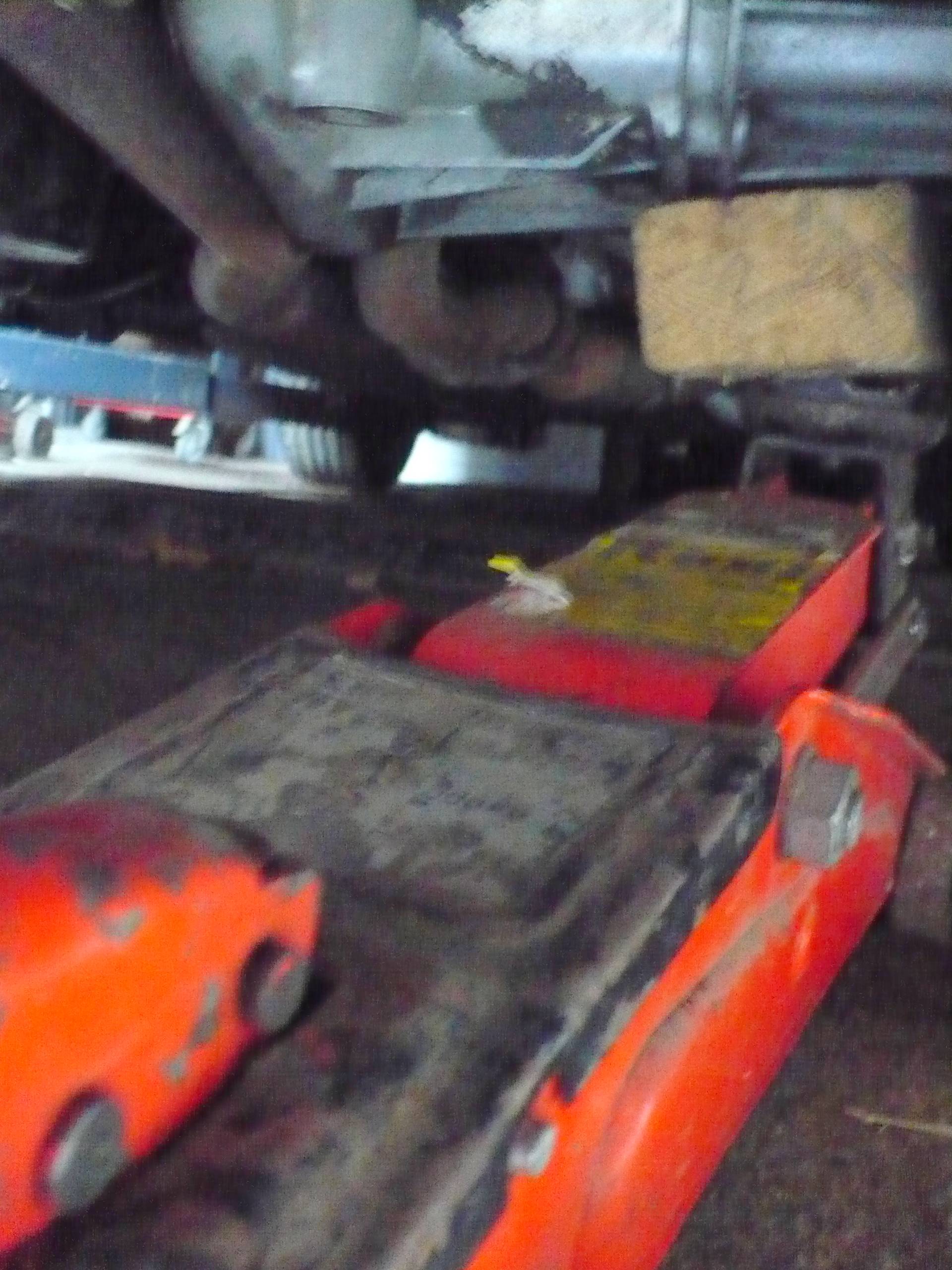

- Soulager la boite avec un cric.
- Déposer l'écrou central (flèche verte)

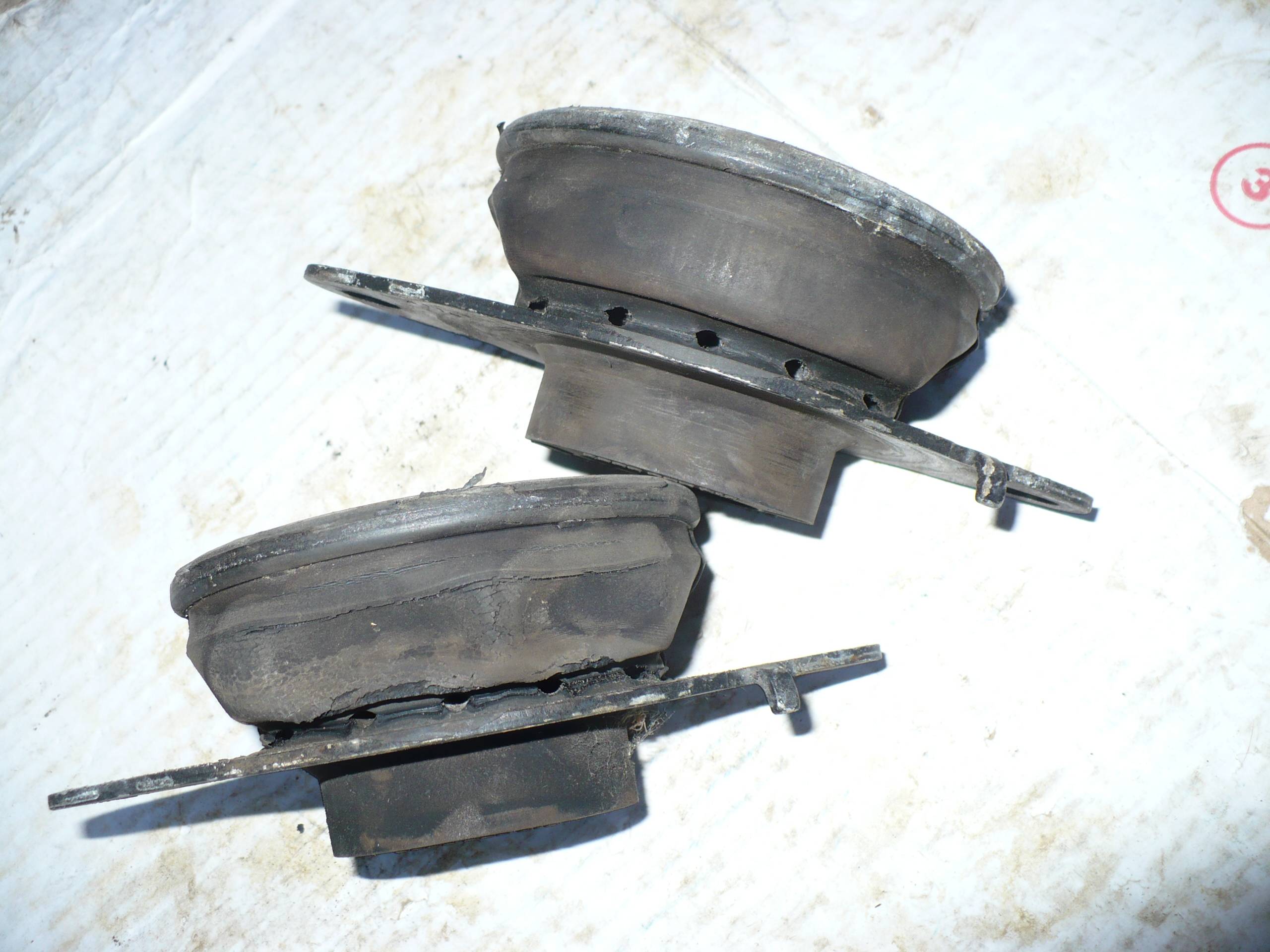

On voit sur le vieux silent bloc (en bas) la détérioration de la partie élastique.

:arrow: Note: La plaque support du silent bloc comporte un détrompeur (visible sur la photo)
Il y a dans le silent bloc une bague plastique à ne pas oublier. :roll:
