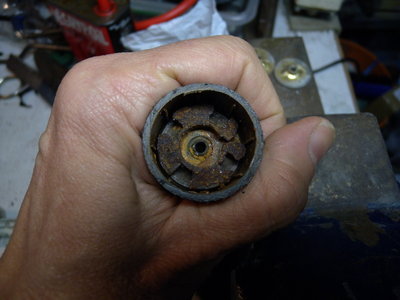

On arrête dès que l'on sent du métal et on démonte les 3 morceaux.
pas mal rouillé et l'axe du moteur bloqué.
apres nettoyage et graissage le moteur tourne. :mrgreen:
on continue le nettoyage

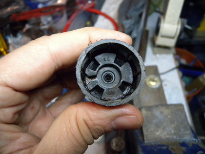

Avant
Avant
Après
Après
On remonte le tout
Remontage par le passage de roue et ça marche....pour combien de temps ?
