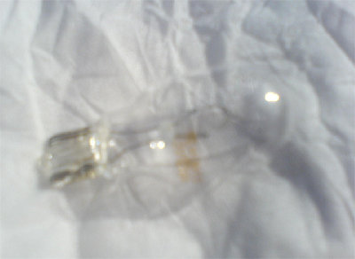

Voilà donc un ampoule H.S. , le feu stop ne s'allumant plus je m'y colle :

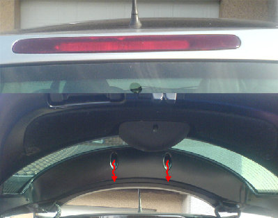

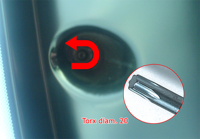

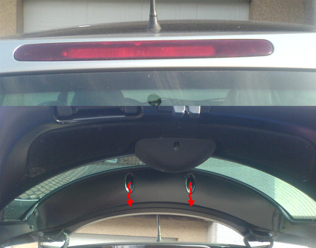

Il faut donc ouvrir le coffre, localiser les 2 vis torx tenant le ''3eme feu stop'' et les dévisser à l'aide d'un torx de diametre 20.

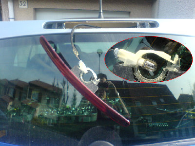

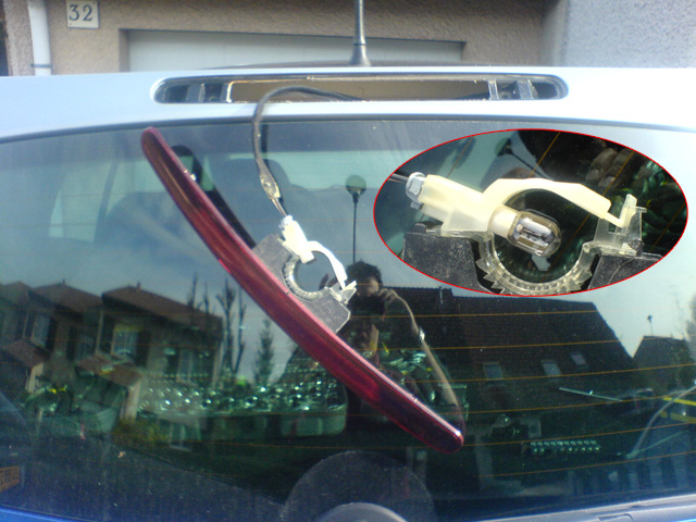

Ensuite, il faut refermer le coffre pour  démonter '' l'optique '' et accéder à l'ampoule :

Et pour finir, ''yaka'' tirer sur l'ampoule et remettre en place la nouvelle :
