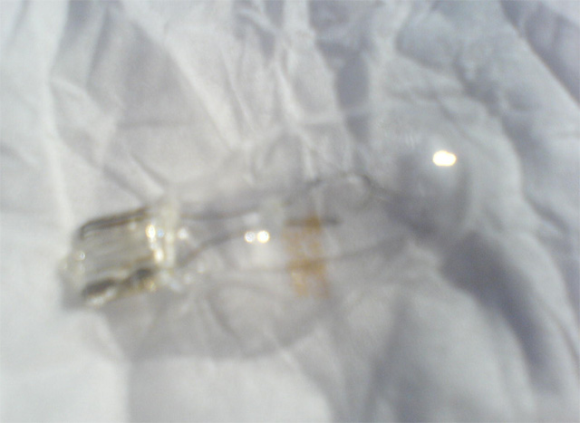

Voilà donc un ampoule H.S. , le feu stop ne s'allumant plus je m'y colle :
Il faut donc ouvrir le coffre, localiser les 2 vis torx tenant le ''3eme feu stop'' et les dévisser à l'aide d'un torx de diametre 20.
Ensuite, il faut refermer le coffre pour démonter '' l'optique '' et accéder à l'ampoule :
Re: 3eme feu stop - changement ampoule
Et pour finir, ''yaka'' tirer sur l'ampoule et remettre en place la nouvelle :
J'ai été obligé d'aller chez Renault chercher l'ampoule car pas trouvé chez Norauto ...

Pour la référence de l'ampoule du 3eme feux Stop : 77 01 049 684
