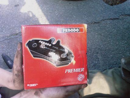

Voici donc les plaquettes neuves, achetées sur le site http://www.pourchier.com (on ne se moque pas du nom) pour un peu moins de 40€ fdp compris fournies avec des nouvelles vis et des nouveaux ressorts anti bruit :

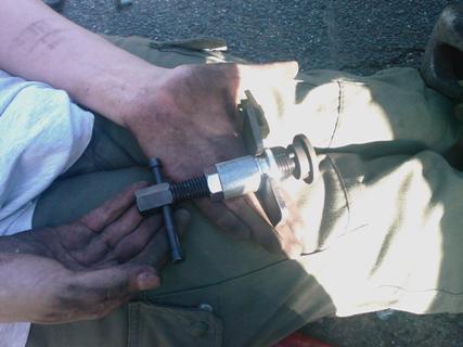

Et le fameux repousse piston trouvé chez norauto sous la référence 229229 pour 24,90€ :
Attention de pas confondre avec l'autre modèle à 6,90€ qui ne fait que repousser le piston. Pour l'arrière il faut pousser et tourner le piston

Comparaison de la plquette la plus usée avec la neuve
Il faut ensuite repousser le piston avec l'outil adéquate :
A noter que sur l'arrière, le piston est équipé d'un système de rattrapage qui tourne le piston en même temps qu'il est poussé. l'outil permet donc de repousser le piston tout en le "vissant" dans son emplacement.

Merci, grace a ce tuto je me suis lance... J'ai achette mes plaquettes directement chez Renault. ref 6025371650 63,72euro HT. C''est plus cher mais dans la boite il y a des vis neuves avec le frein filet necessaire qui va bien. Si ces vis ne son pas changees, il faut mettre du freinloc (Loctite). La boite contient aussi des ressorts anti-bruit neuf (les petites lames qui tienne les plaquettes lorsque l'etrier est enleve). Les plaquettes sont egalement largement chanfreinnees et semblent plus epaisses (a verifier...).
Je confirme que l'outils Norauto va bien mais qu'il faut faire sauter les petit picots de l'adaptateur du cote qui ne nous sert pas pour pouvoir utiliser la plaque fournie, ou alors il doit falloir changer ses plaquettes lorsqu'ells sont usees a moitiee seulement...
