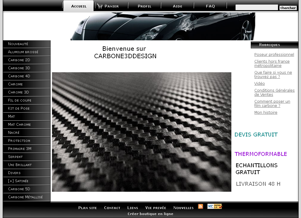

ici : http://www.carbone3ddesign.com/
& FireShot Screen Capture #155 - 'www_carbone3ddesign_com' - www_carbone3ddesign_com.png

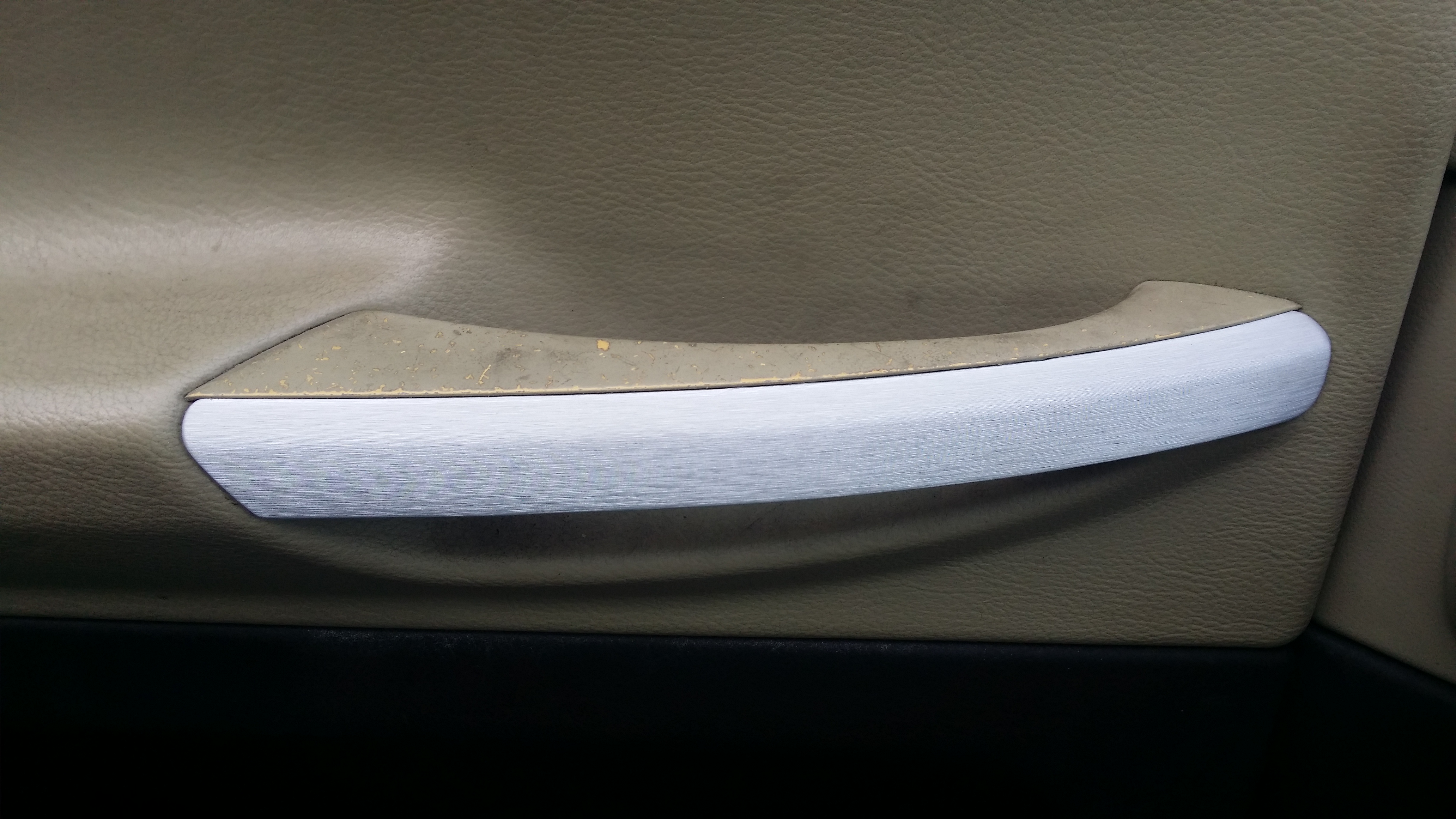

Résultats sur les poignées de porte.
Re: Refection baguettes alu sur Tdb et poignées de portes
Publié : 21 janv. 2015, 15:06
par mac-avant
ça fait trés propre et bien mieux que les baquettes défoncer :wink:
