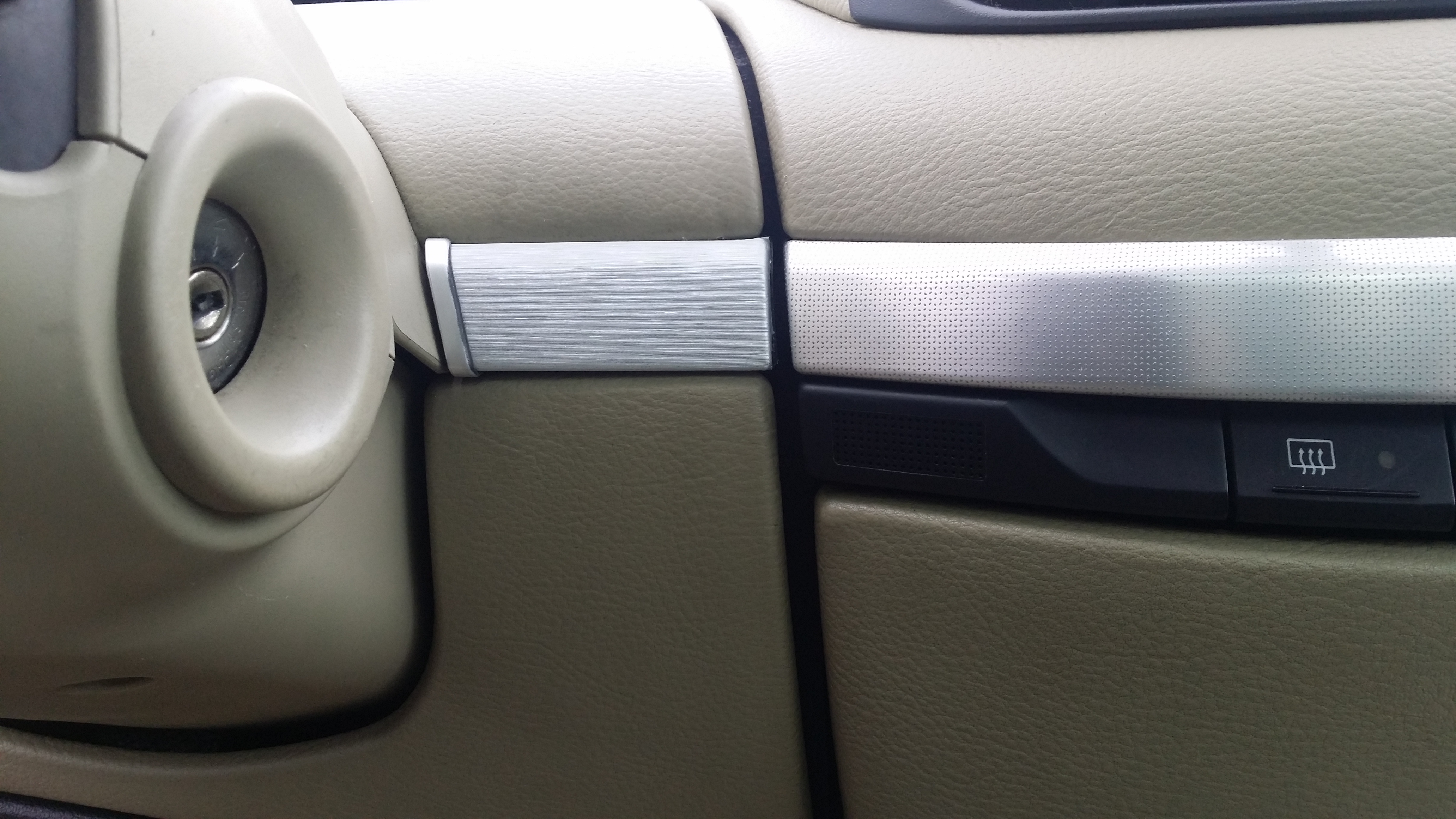

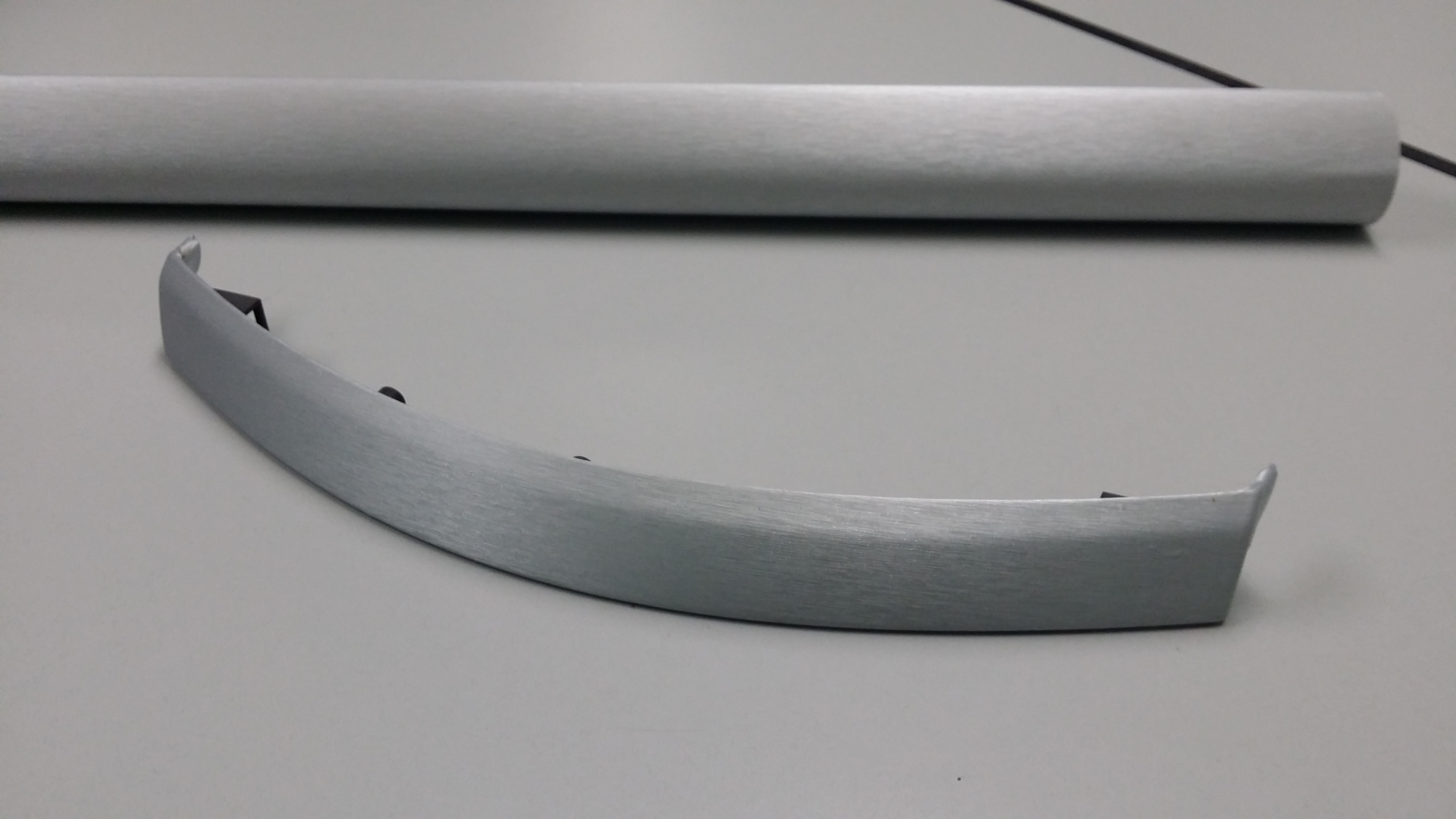

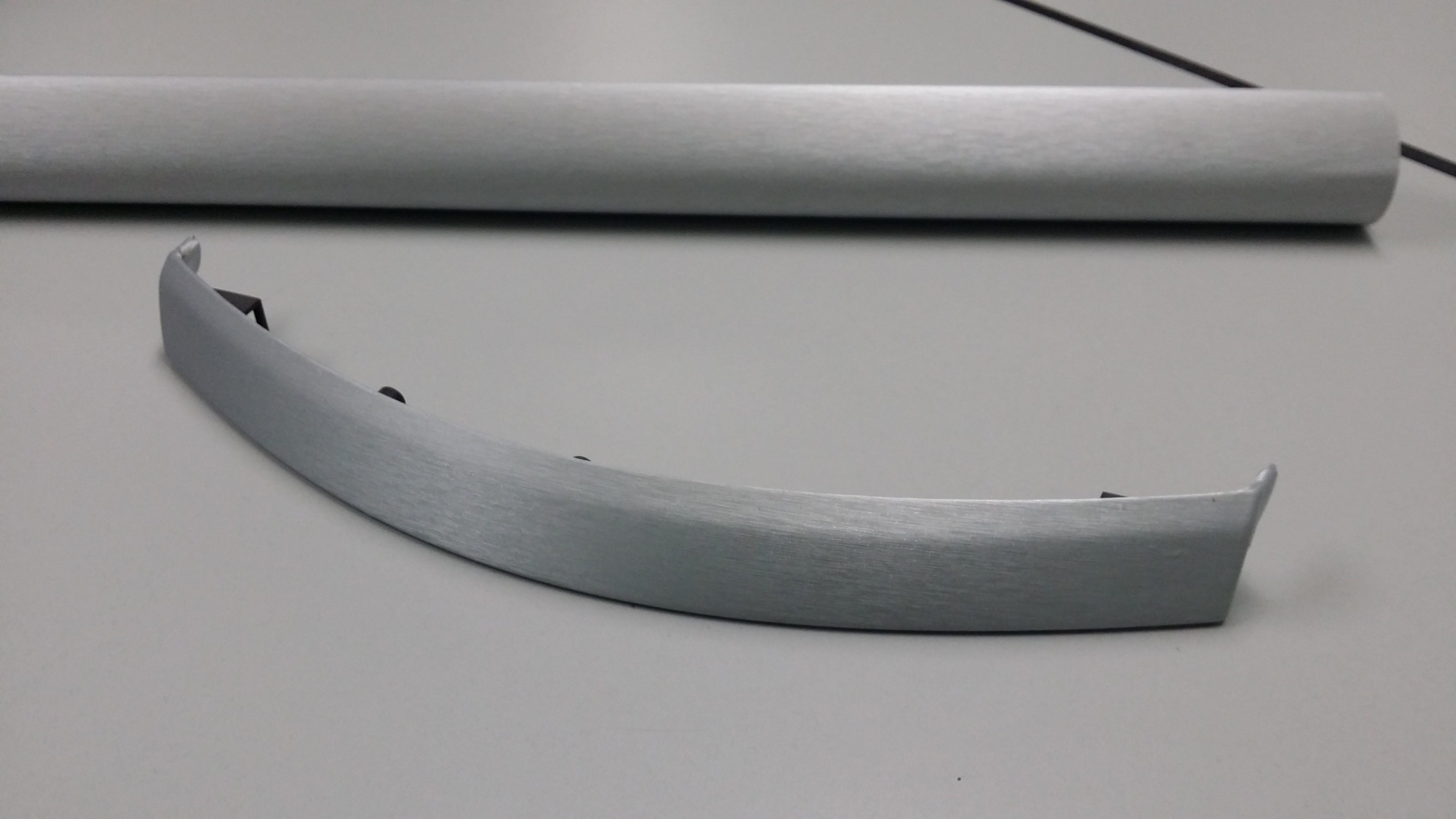

Voici ce que j'ai fait, c'est un essai de covering intérieur sur la baguette alu du tiroir central. J'ai pris du covering alu brossé (15€ la bande de 150x50cm).
J'ai fait un premier essai en posant direct sur l'alu, mais le résultat ne me plaisait pas, on voit les petits picots au travers et la moindre bosse sur l'alu se voit encore plus à cause de l'effet brossé. J'ai donc démonté l'alu qui est embouti sur le plastique et là c'est parfaitement tout lisse.
Il faut juste travailler super proprement, la moindre petite poussière qui se glisse dessous se voit. Avec un décapeur thermique, ça va tout seul et ce produit est vraiment sympa à travailler. Reste à voir pour poser sur la baguette qui fait le tour de la console....

Apparemment ce film est solide, il est garanti pour le passage au karcher et une utilisation sur des parties de carrosserie extérieures. Une fois qu'il a été chauffé il devient vachement dure, on dirait du vrai alu... Alors que chaud, il est tout mou. 8)

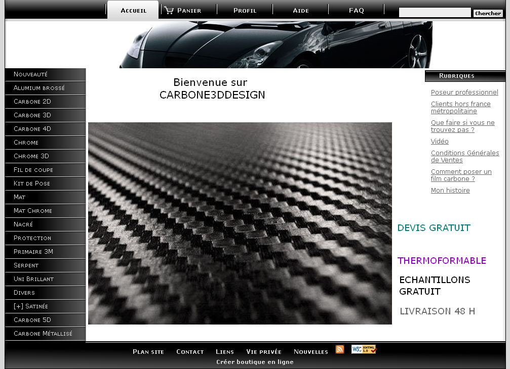

Une référence du covering peut être ?

ici : http://www.carbone3ddesign.com/
& FireShot Screen Capture #155 - 'www_carbone3ddesign_com' - www_carbone3ddesign_com.png

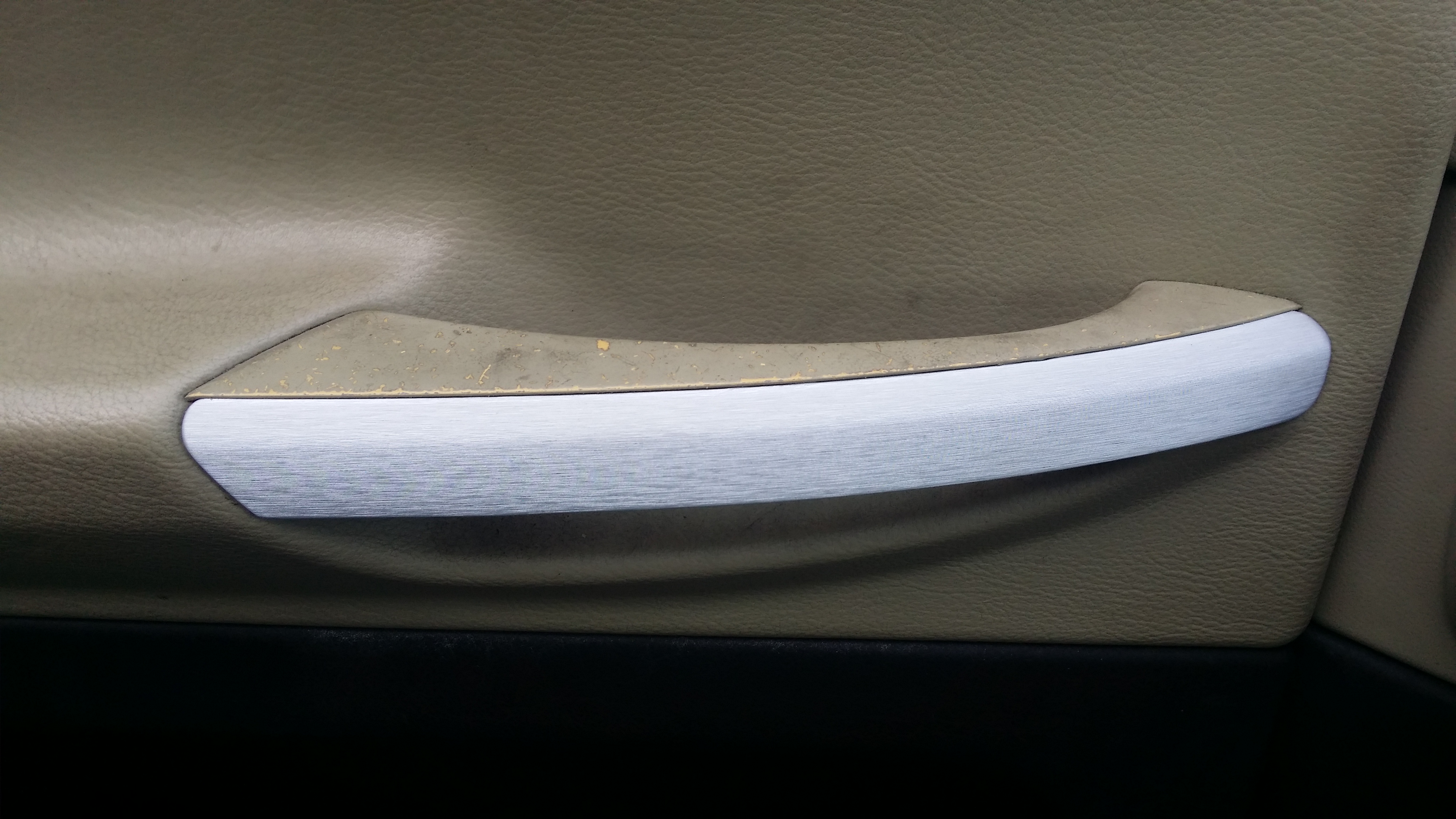

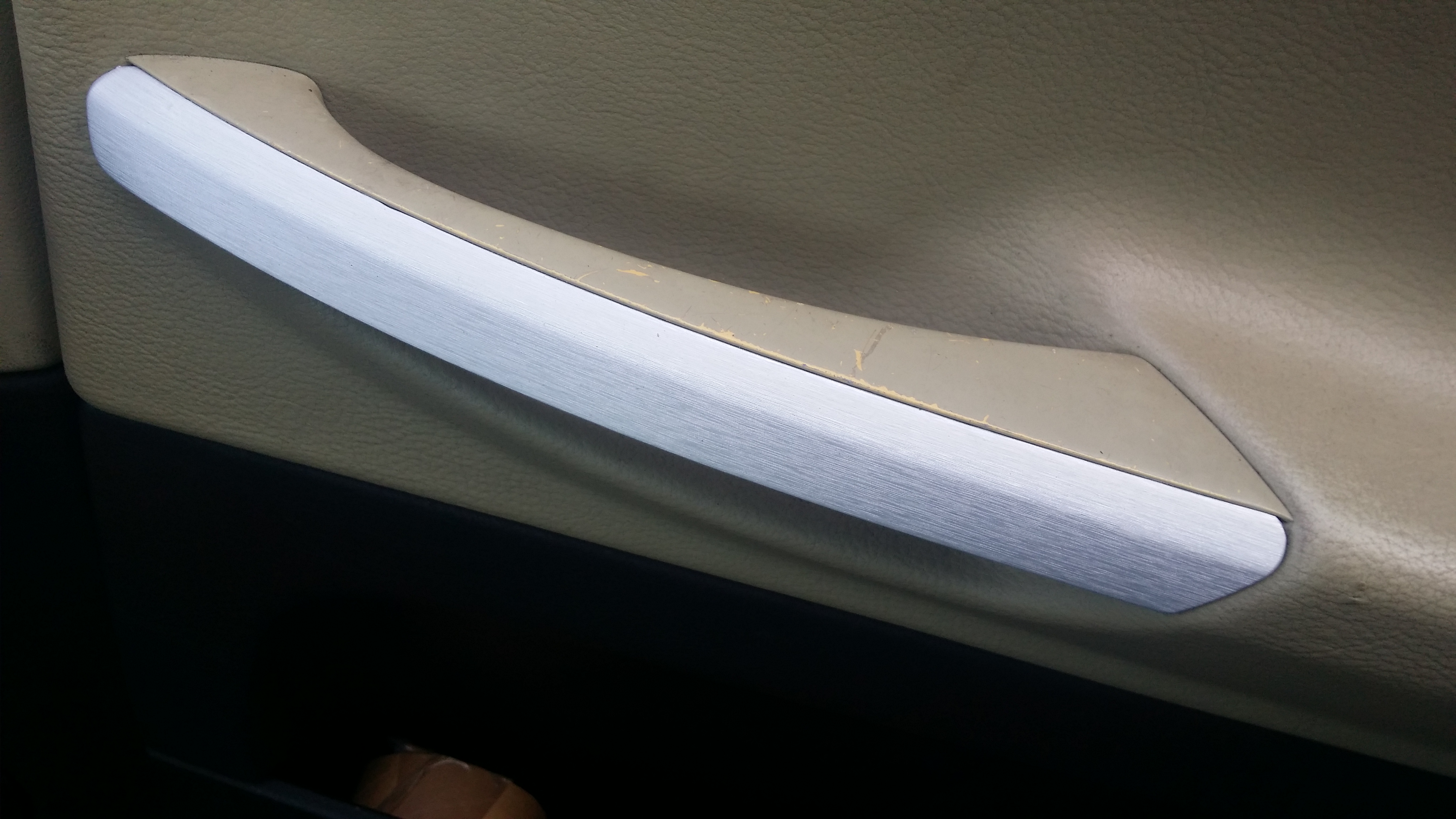

Plaquettes de poignées de portes, que j'ai posé sur la grenouille pour voir ce que ça donne, mais comme je n'ai pas refait la peinture des poignées (pas eu le temps....) ça ne rend pas encore neuf, surtout qu'elle sont bien sales, mais on peu imaginer.... 8) 8) 8)

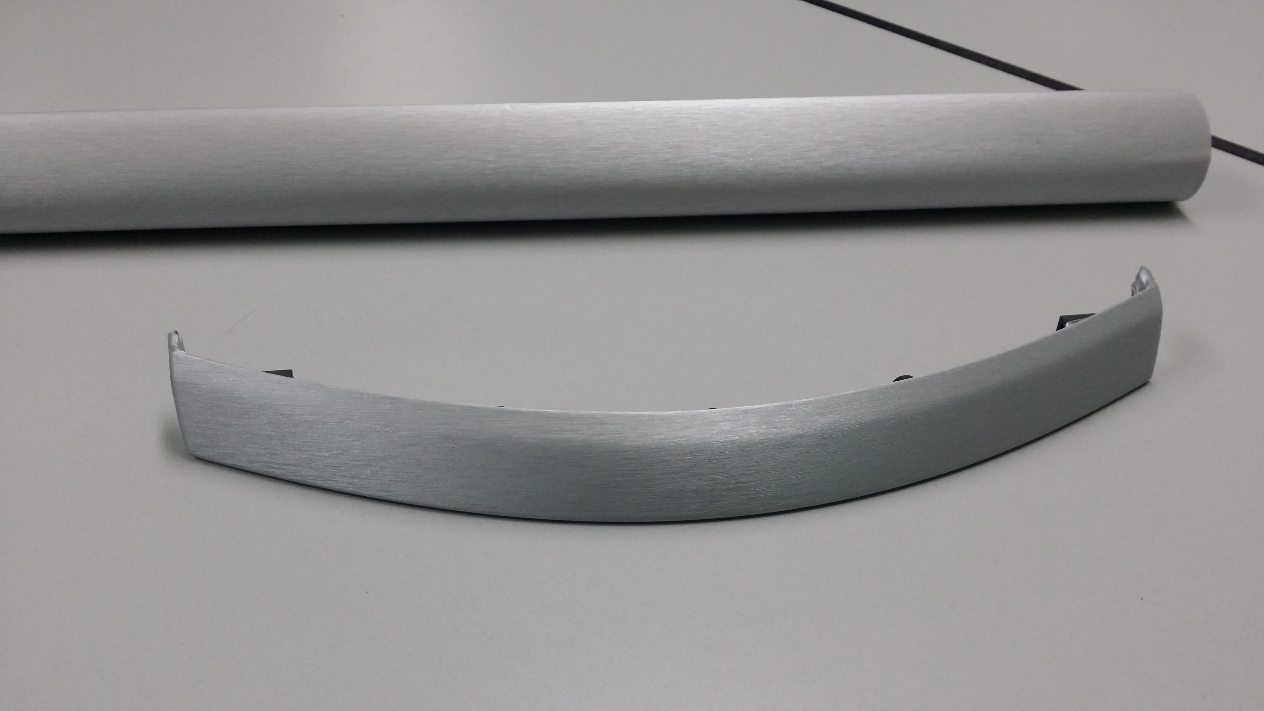

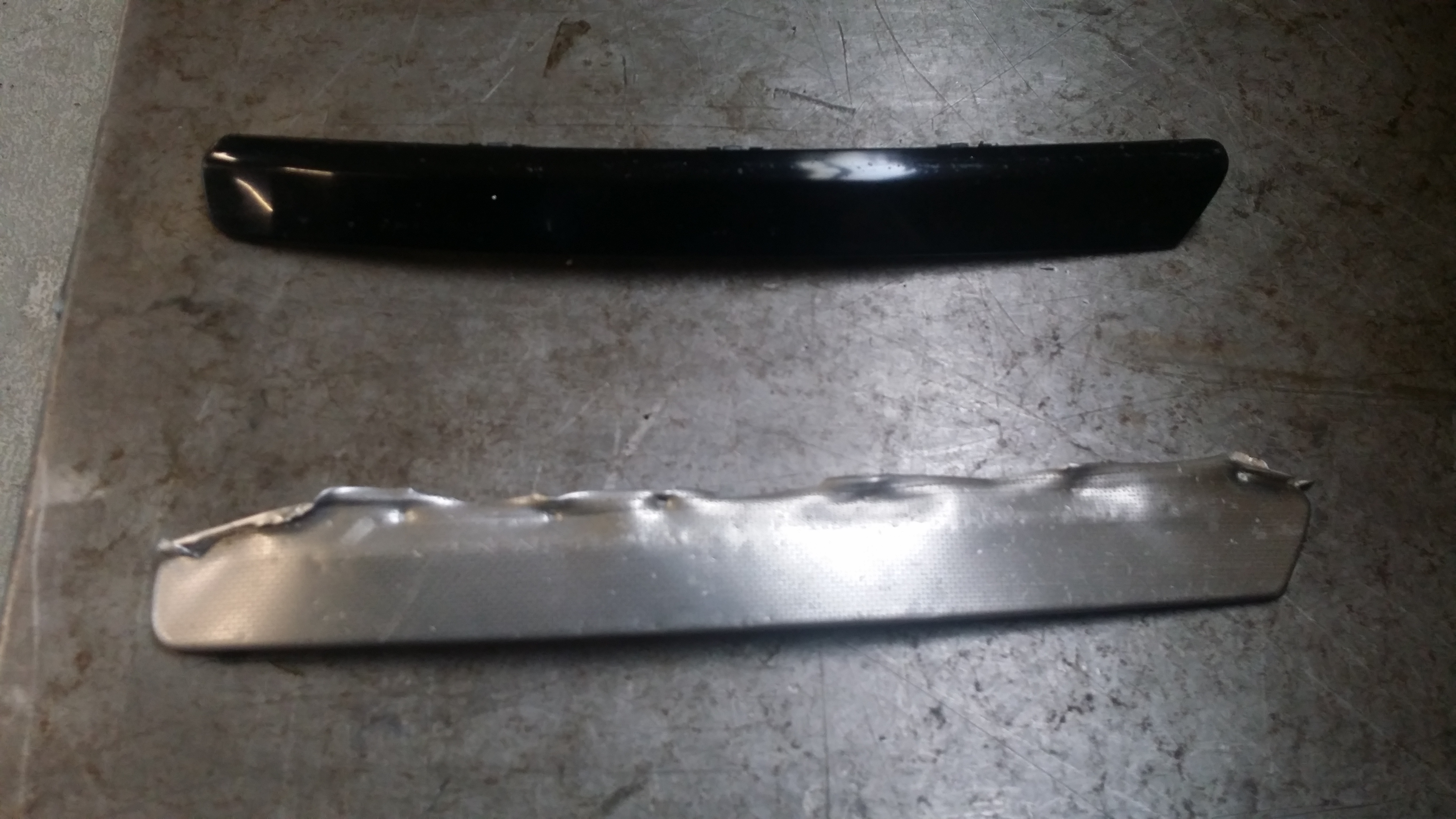

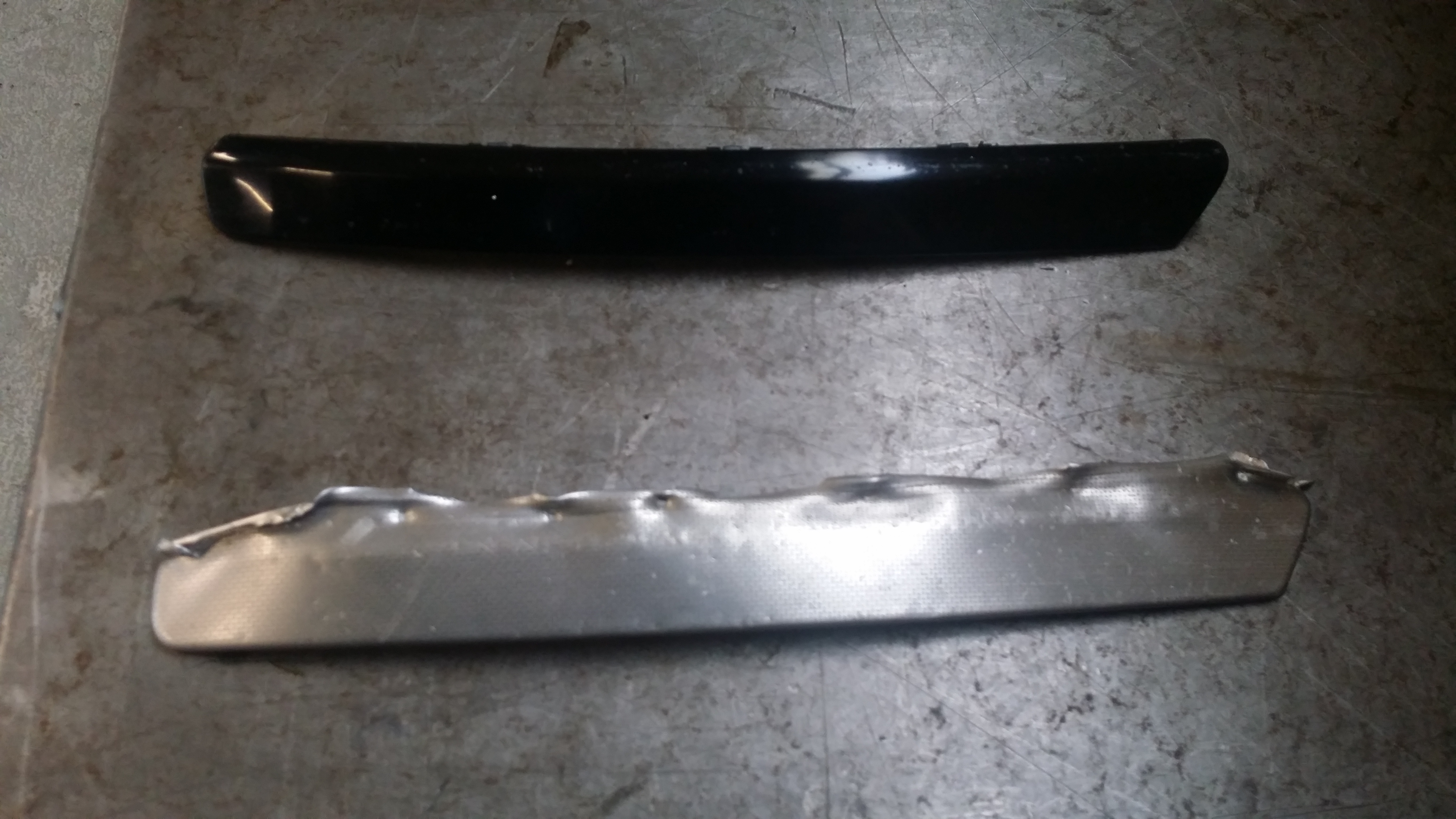

Je mets une photo du démontage avant de poser le film, ça fait peur !!! Je n'aurais jamais osé si je n'avais pas eu cette pièce en double....
Démontage de la partie alu emboutie.... Ça fait peur !!!

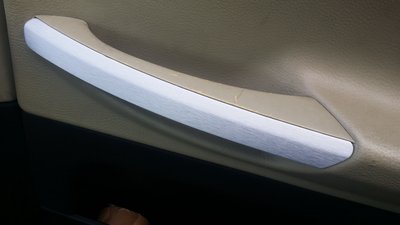

Résultats sur les poignées de porte.

ça fait trés propre et bien mieux que les baquettes défoncer :wink:

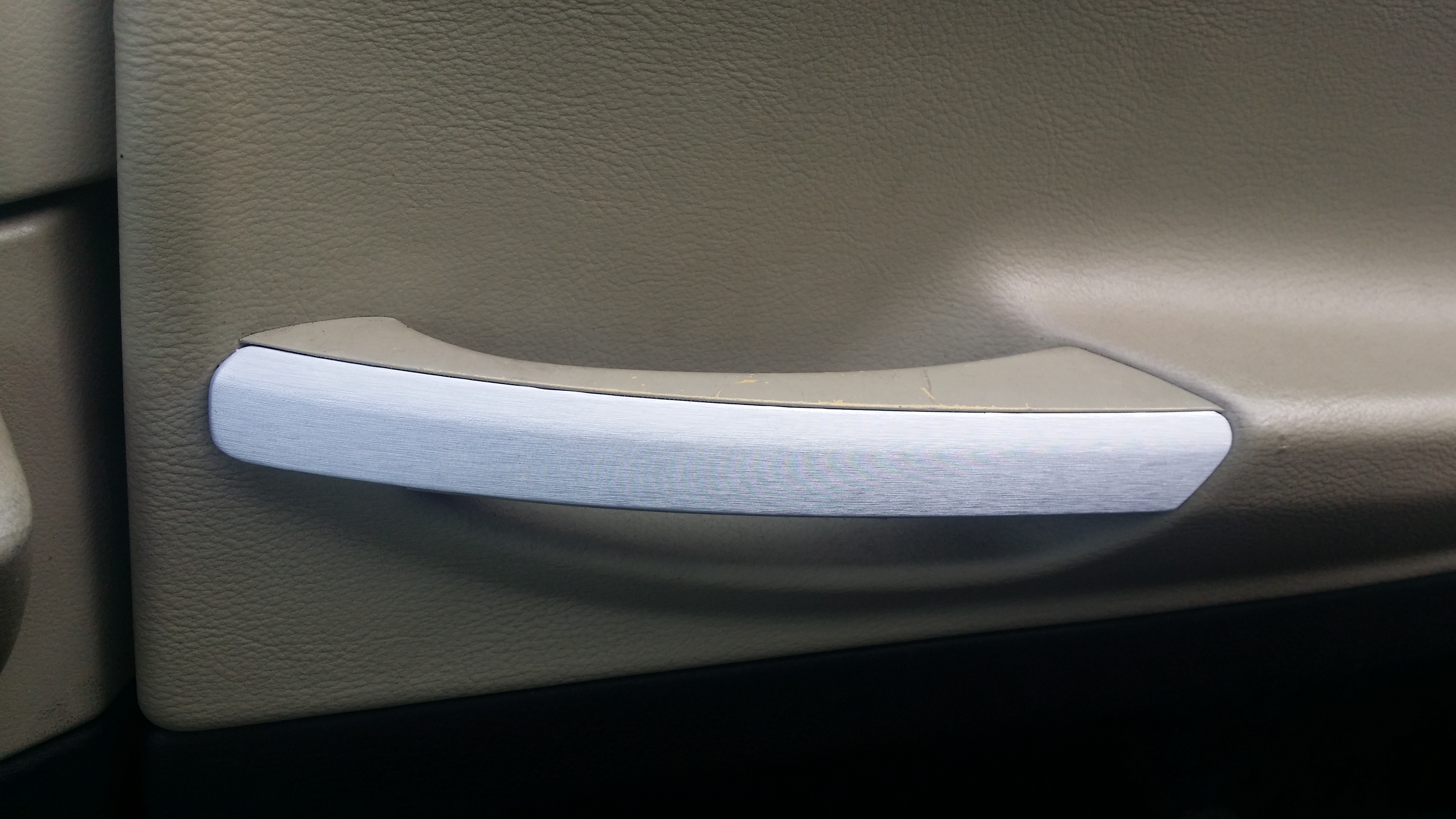

L'autre porte :

Et la petite biroute à droite du volant fait dans une chute, comme ça on voit la différence avec la baguette du couvercle GPS qui n'est pas encore faite !!! :wink:
Pour être perfectionniste, pour celui là, il faudrait faire mieux à droite et repeindre le petit enjoliveur plastique de gauche en gris, car il a un peu déteint...
