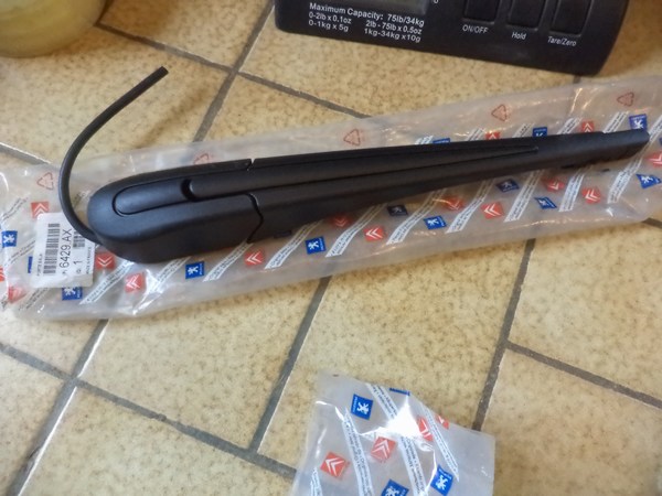

Bras arrière de ?
PEUGEOT 807 (2002-)
PEUGEOT 806 (1994-2002)
CITROEN EVASION/SYNERGIE (1994-2002)
FIAT ULYSSE (1994-2002)
LANCIA ZETA (1994-2002)
CITROEN C8 (2002-)
FIAT ULYSSE (2002-)
Numéro de pièce OE :
6429.AX
Couleur principale: Noir
Matériau: Plastique / Metal
Longueur:350 mm avec balais ?
Qu'en dîtes-vous ?
PEUGEOT 807 (2002-)
CITROEN C8 (2002-)
FIAT ULYSSE (2002-)
6429.AX
Qu'en dîtes-vous ?
Dernière modification par murena57 le 28 juil. 2017, 23:40, modifié 1 fois.
Re: Compatibilité bras essuie glace arrière.
Il comporte le gicleur sur le bras/balais pour cette raison que j'avais pensé à ce candidat.
Personne pour tester ?
Mathieu
Mathieu
murena57 a écrit : ↑21 juin 2017, 21:29 Bras arrière de ?
PEUGEOT 807 (2002-)
CITROEN C8 (2002-)
FIAT ULYSSE (2002-)
6429.AX
Qu'en dîtes-vous ?
Quelqu'un a t'il testé ce bras ?
J'ai actuellement le gicleur monté sur le bras de l'essuie-glace arrière de cassé.
Gabriel

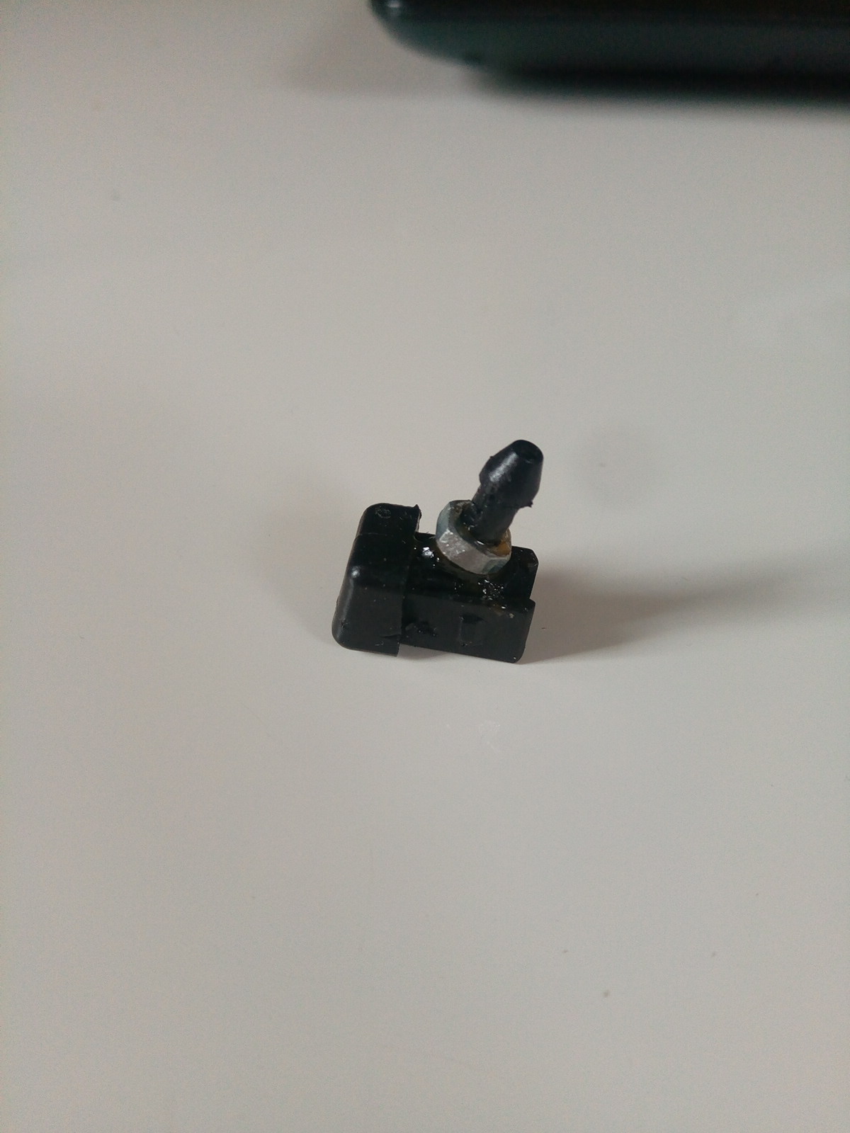

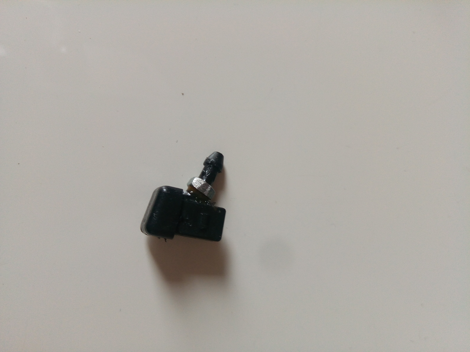

Cassé pour cassé, je me suis lancé dans la réparation du gicleur du bras arrière de l'essuie glace arrière de mon Avantime.
Pour rappel, la buse s'était sectionnée sur l'entrée d'eau
J'ai utilisé un petit boulon que je l'ai élargi avec un foret, puis limé deux côtés(pour le rendre plus petit).
Avec l'aide d'une Dremel j'ai retiré un peu de matière sur le gicleur, histoire que mon boulon puisse se maintenir correctement une fois collé.
Présentation des 3 pièces ... parfaites... avant le passage à la colle bicomposant pour l'assemblage.
C'est remonté et cela fonctionne....le plus longtemps possible j'espère...
Mais mieux que des discours... deux photos.
J'avoue, la finition n'est pas à la hauteur du travail de certains capitaine d'Avantime.
Mais, là ou la pièce est située....
Pour celui du c8 (Merci fx)
A vérifier
A vérifier
44 cm depuis axe de rotation et bout essuie glace
