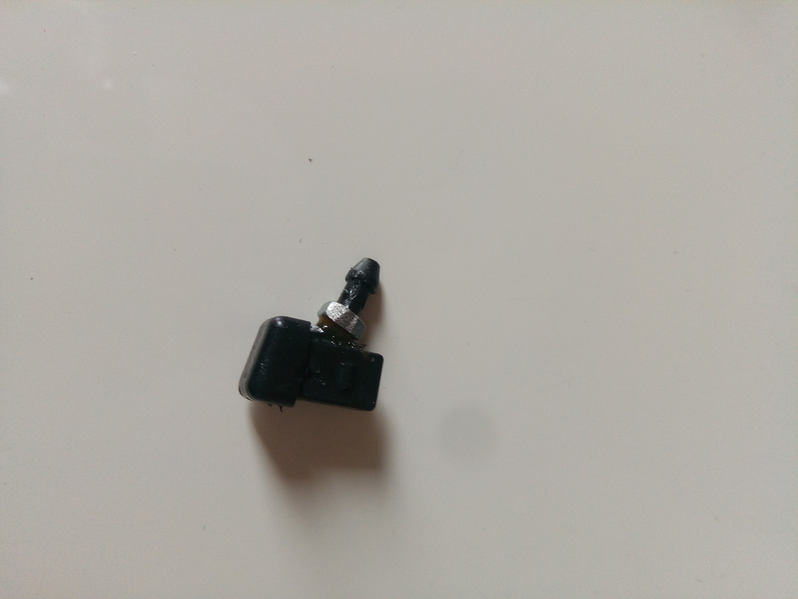

Cassé pour cassé, je me suis lancé dans la réparation du gicleur du bras arrière de l'essuie glace arrière de mon Avantime.
Pour rappel, la buse s'était sectionnée sur l'entrée d'eau
J'ai utilisé un petit boulon que je l'ai élargi avec un foret, puis limé deux côtés(pour le rendre plus petit).
Avec l'aide d'une Dremel j'ai retiré un peu de matière sur le gicleur, histoire que mon boulon puisse se maintenir correctement une fois collé.
Présentation des 3 pièces ... parfaites... avant le passage à la colle bicomposant pour l'assemblage.
C'est remonté et cela fonctionne....le plus longtemps possible j'espère...
Mais mieux que des discours... deux photos.
