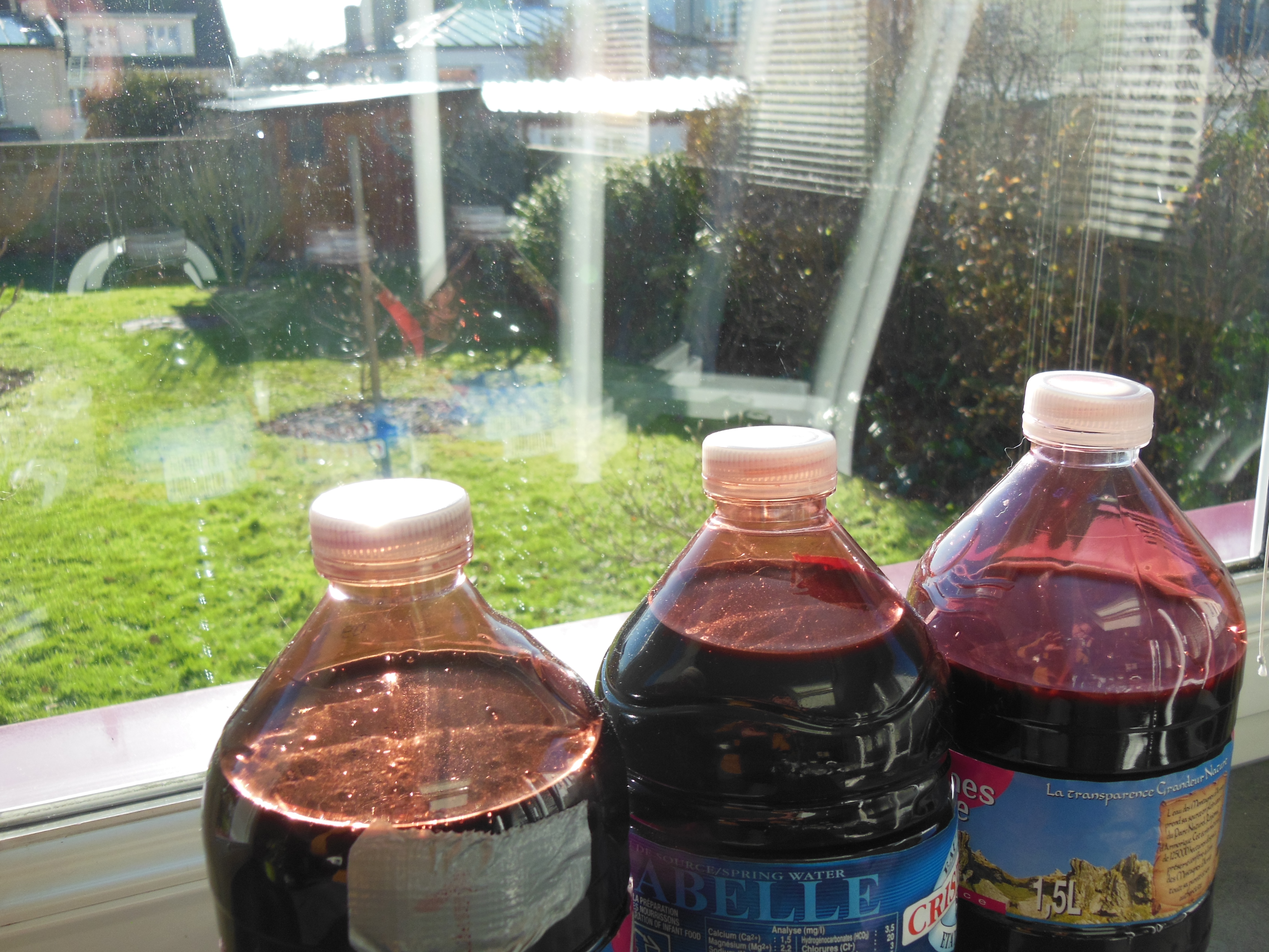

Voilà, la vidange de la boite est faite, avec pour support les tutos qui vont bien : :wink:
c'est à dire vidange en 3 tiers par dépose de la jauge à plusieurs kms d'intervalle.
Pourquoi l'avoir fait? : :?:
Parce que:
-un bruit (comme un grognement au démarrage et changement de vitesse) :x
-à titre préventif (114000kms) :)
-parce que c'est pas compliqué : :)
vous trouverez ci dessous les bouteilles d'huile vidangées à l'issue des trois vidanges. Notez la variation de couleur, du Coca vers la grenadine (ceci dit, j'en boirai pas!) :roll:
Notez également le joli jardin en arrière plan avec son magnolia récemment planté...(bon, ça, on s'en fout.......) :arrow:
Donc 3 vidanges à plusieurs dizaines de kilomètres d'intervalle, avec au final une boite souple, mais toujours le grognement!.... : :?
j'ai regardé sous le capot: pas de sanglier. Juste 210 chevaux! :shock:
mècékoidoncalor?.... :oops:
Mis le vaisseau roues avant sur chandelles, quelques coups d'accélérateur très léger, et changement de rapport mode manu et auto, et là, le monstre sort du terrier en grognant: silent bloc haut arrière fatigué. :P
un coup de graisse silicone en bombe, et hop plus de bruit!!!! :lol:
j'm'en va faire un p'tit tour chez Oscaro pour voir si c'est dispo :?:
les 3 huiles
les 3 huiles
