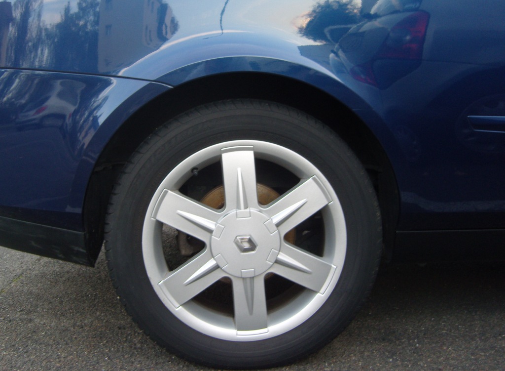

quand je regarde mon avantime, je le trouve déséquilibré au niveau de la hauteur de caisse du train arrière.
du coup, j'ai fait mes mesures depuis le bout du point arrièree d'encrage de cric sur les 2 cotés et je me retrouve avec les résultats suivants: 20 cm coté passager, 22 cm coté pilote...
déjà, il y a une différence, mais de plus, je trouve que même 20 cm, c'est déjà très haut par rapport à une autre avantime...
je précise que ce phénomène est arrivé progressivement.
je me suis mis sous la voiture, je n'ai détecté aucune fuite d'amortisseur et aucune craquelure sur les caoutchoucs des points de fixations et bras.

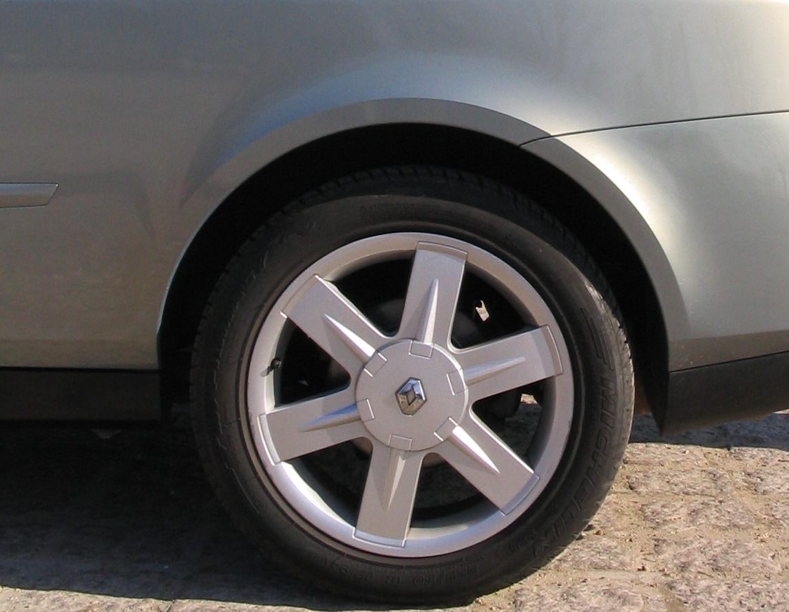

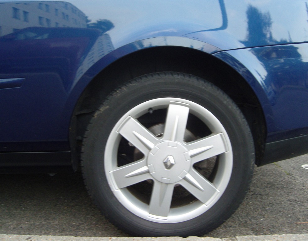

voici les photos, qu'en dites vous ?
coté conducteur de mon ancien steppe
coté conducteur
coté conducteur
coté passager
coté passager

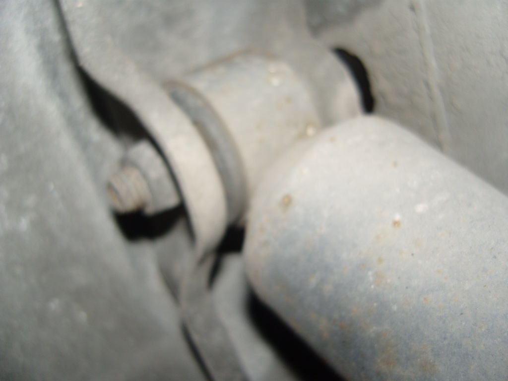

réglage de l'amortisseur si koni ?
Etat de l'ancrage inférieur de l'amortisseur et de son silent bloc ?
Re: hauteur de caisse
amortisseurs d'origine, jamais changé.
quant au silentblocs du haut comme du bas des amortisseurs, je n'ai observé aucune craquelure.

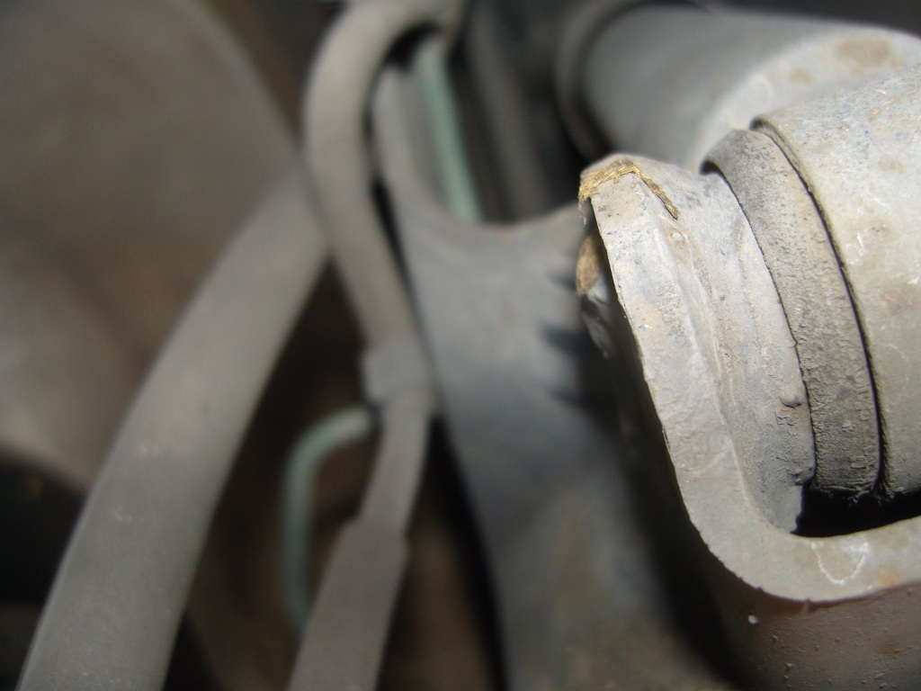

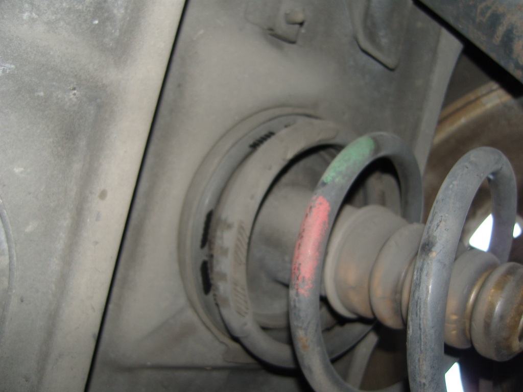

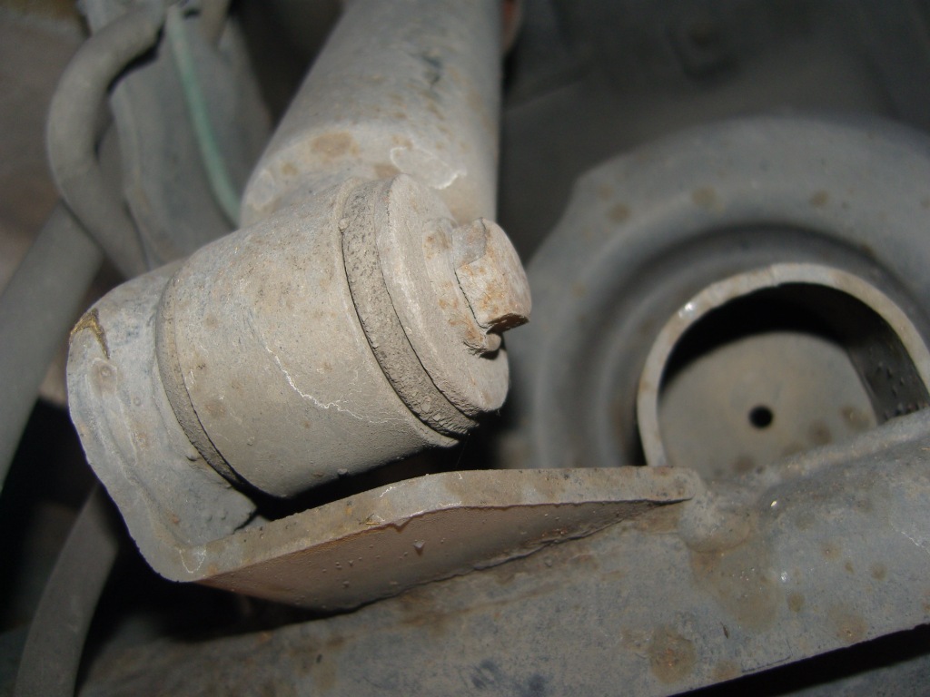

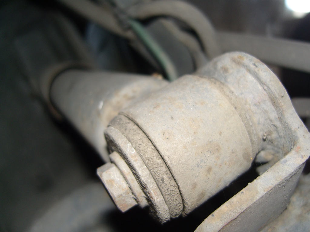

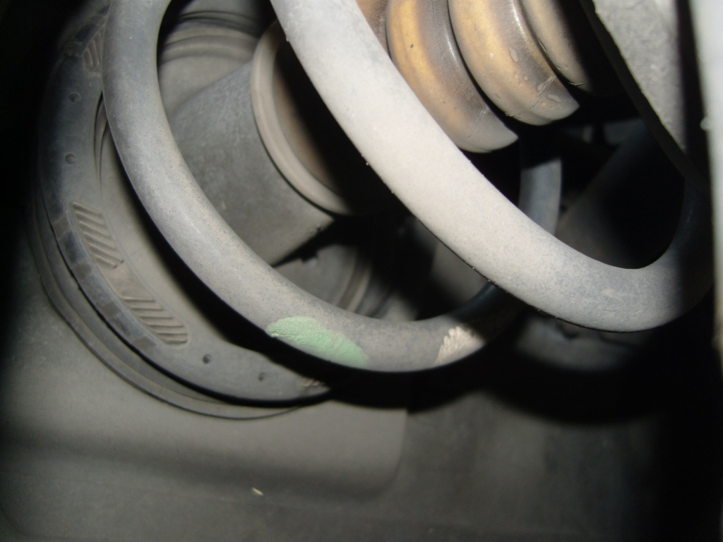

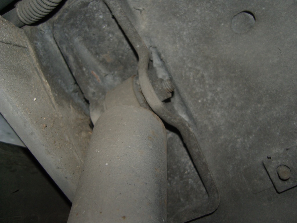

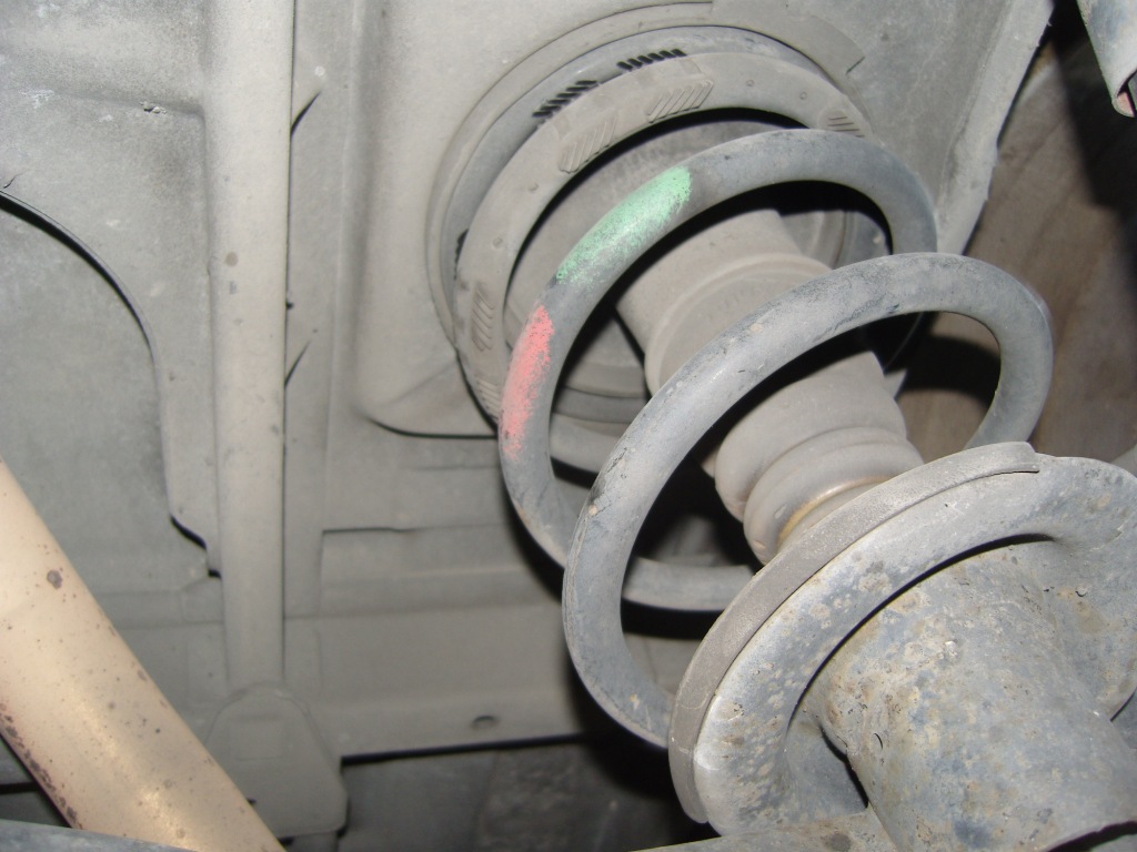

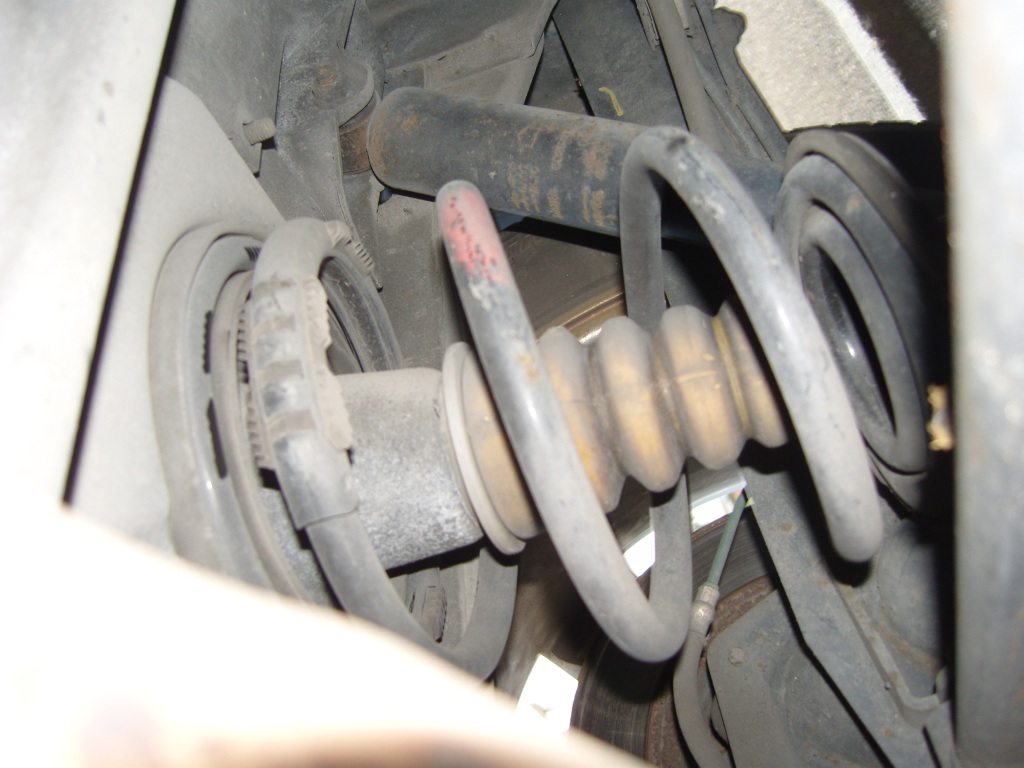

voici les photos du train arrière... j'ai fait ce que j'ai pu vu que je n'ai pas de pont...
je n'ai décelé aucune différence, ci ce n'est évidement la hauteur différente...
coté normal
coté normal
coté normal
coté normal
coté normal
coté normal
coté déréglé
coté déréglé
coté déréglé
coté déréglé
coté déréglé
coté déréglé
coté déréglé
coté déréglé
coté déréglé
coté déréglé
coté déréglé
coté déréglé

Et si c'était plutôt à l'avant droite que ça s'affaissait ? Par exemple un problème de ressort cassé. Tu aurais probablement ce même symptôme...

je précise que j'ai compté les spires sur les ressorts arrières. il y en a bien 5 des 2 cotés. les marquages d'usine sont encore présent donc il sont d'origine et ils semblent être dans un état normal.

Pourquoi pas un ressort AR fatigué :?: . Pour lever le doute sur un châssis faussé, démontage des deux ressorts et vérif en les posant l'un à coté de l'autre, si identique en hauteur donc en longueur, reste une vérif sous charge de chacun en longueur aussi (presse hydraulique). Si différence, ce sont les ressorts, si RAS c'est du coté châssis.
Autrement en permutant les ressorts (si c'est possible) le défaut de hauteur devrait changer de coté, pour confirmer si cela vient d'un fatigué :!:.
Pas impossible, cela m'est arrivé, le véhicule transportait toujours des sacs de 50kg dans le coffre et toujours la même personne au volant d'une centaine de kg .
Si rien du coté ressorts, vérif des hauteurs de caisse, sur les points de mesures du MR 350 E0 §7 , 408mm je crois, en pensant aussi aux articulations élastiques qui doivent être en bon état et serrées sous charge :arrow: .

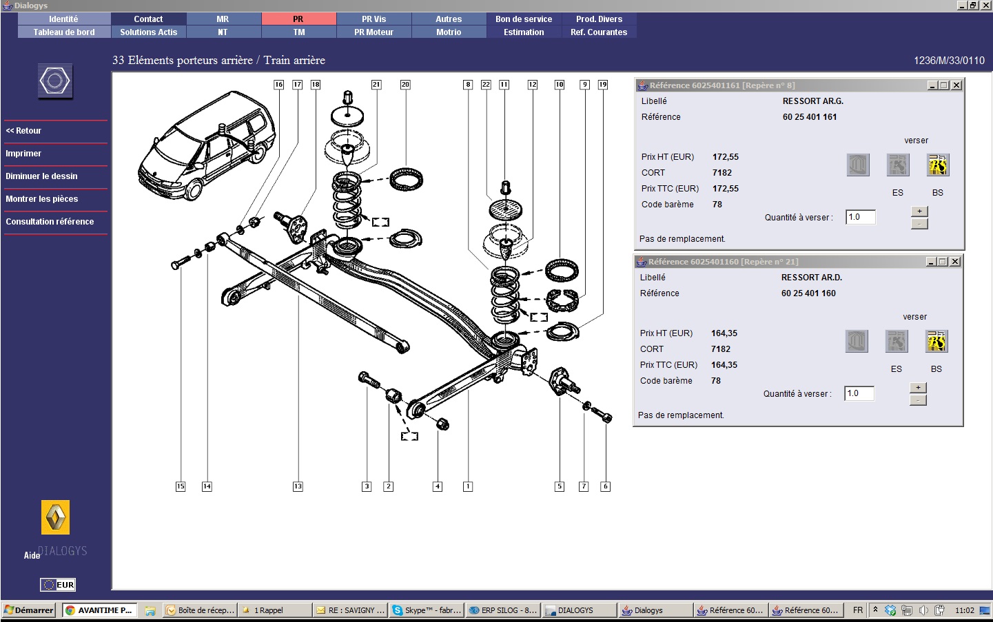

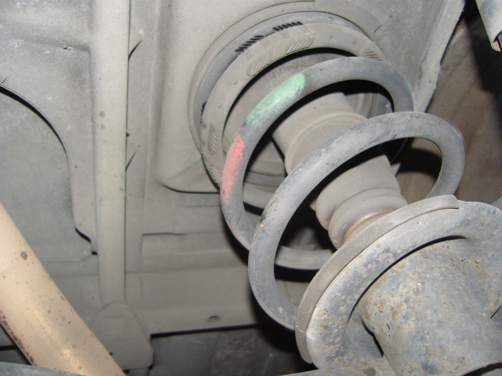

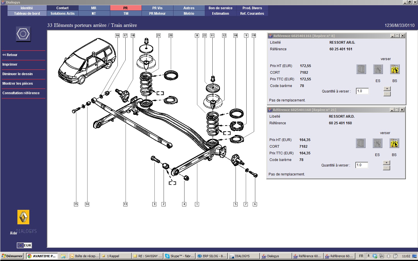

Attention, les ressorts AR ne sont pas les mêmes de chaque côté ..... Sauf erreur.....

Sinon éventuellement un barre Panhard qui grippe sur les palier.... :roll:
Vu que tu as les 2 mêmes couleurs de ressorts....
Messages : 1872
Si les deux ressorts sont différents, c'est une bizarrerie de plus sur nos vaisseaux, et il faut faire confiance à ceux qui savent. Il n’empêche, l'inversion étant à priori facile, j'essaierai pour voir si l'anomalie change de coté :wink: .
