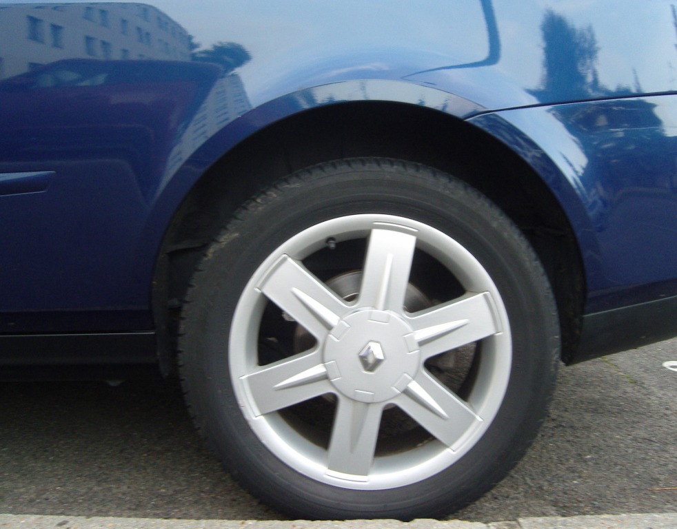

quand je regarde mon avantime, je le trouve déséquilibré au niveau de la hauteur de caisse du train arrière.
du coup, j'ai fait mes mesures depuis le bout du point arrièree d'encrage de cric sur les 2 cotés et je me retrouve avec les résultats suivants: 20 cm coté passager, 22 cm coté pilote...
déjà, il y a une différence, mais de plus, je trouve que même 20 cm, c'est déjà très haut par rapport à une autre avantime...
je précise que ce phénomène est arrivé progressivement.
je me suis mis sous la voiture, je n'ai détecté aucune fuite d'amortisseur et aucune craquelure sur les caoutchoucs des points de fixations et bras.
voici les photos, qu'en dites vous ?

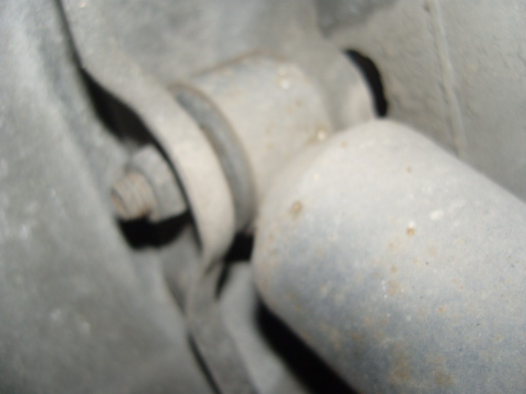

réglage de l'amortisseur si koni ?
Etat de l'ancrage inférieur de l'amortisseur et de son silent bloc ?
Re: hauteur de caisse
amortisseurs d'origine, jamais changé.
quant au silentblocs du haut comme du bas des amortisseurs, je n'ai observé aucune craquelure.

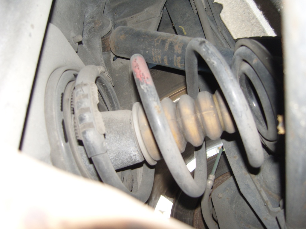

voici les photos du train arrière... j'ai fait ce que j'ai pu vu que je n'ai pas de pont...
je n'ai décelé aucune différence, ci ce n'est évidement la hauteur différente...

les 2 cotés sont symétriques en hauteur à l'avant... j'y avais pensé bande de malinoux !
je précise que j'ai compté les spires sur les ressorts arrières. il y en a bien 5 des 2 cotés. les marquages d'usine sont encore présent donc il sont d'origine et ils semblent être dans un état normal.
