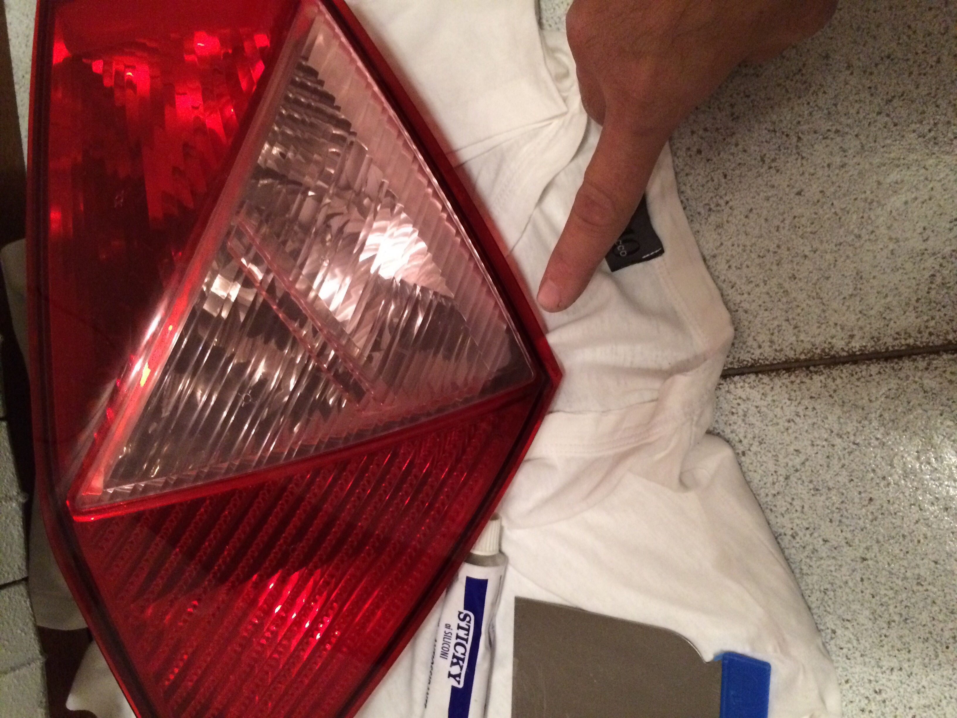

Acqua in Gemma??
Mi entra acqua avete soluzioni???
Traducteur AP a écrit :
Eau dans feu arrière?
J'ai de l'eau qui rentre dans mon feu AR, avez vous une solution ?

faut voir par ou l'eau rentre.
Solutions possibles:
- colle bi-composant (style Araldite). Il y a la version transparente, séchage en 5 min.
- silicone.
- cyanoacrylate (super glue)

essayez plutôt une colle pour le plastique dur (genre pour Lexan): on les trouve dans les magasins de modélisme, Revell Contacta par exemple.
Le doseur est très fin et pourrait passer.

Le joint pour salle de bain transparent ( appelé joint silicone ) ne peut être qu'une solution provisoire,
car dans le temps il a tendance à ce décoller si l'on mets une faible épaisseur comme ce sera le cas pour les blocs éclairages .
Tu peut mettre le tube entier mais là ce serait pas très heureux

fais un autre trou pour que l'eau s"évacue.....

Sicuro ,spaza appena posso foto con metro per misurazioni dirette con foto,
Ora da due settimane la soluzione è stata applicata in auto in sosta sotto pioggia freddo ect,
L'acqua finalmente non rimane piú dentro,quindi esce regolarmente dal faro,
Certo,il faro riceve ancora acqua che entra comunque però é una soluzione provvisoria per non avere problemi elettronici,
