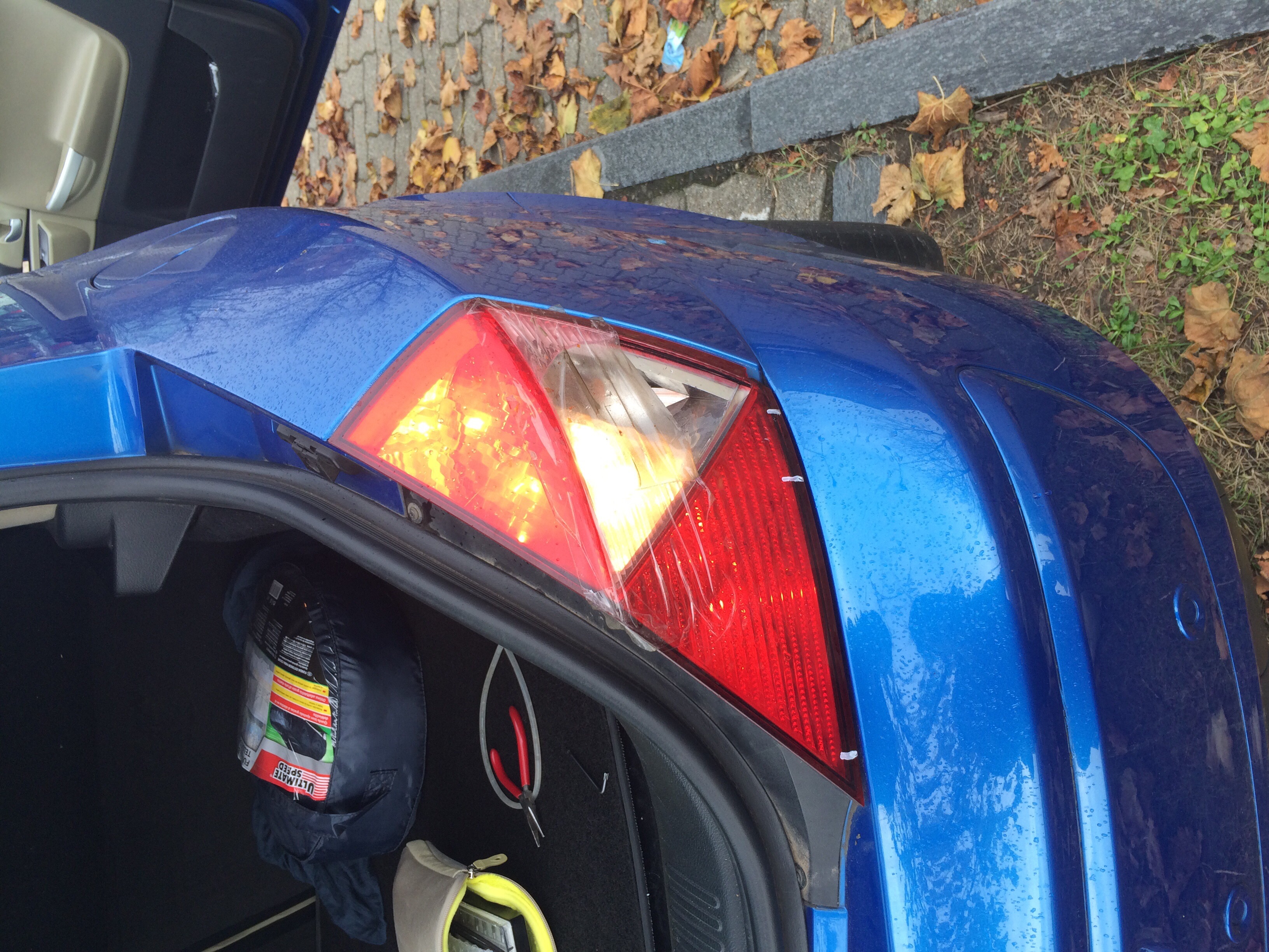

Acqua in Gemma??

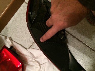

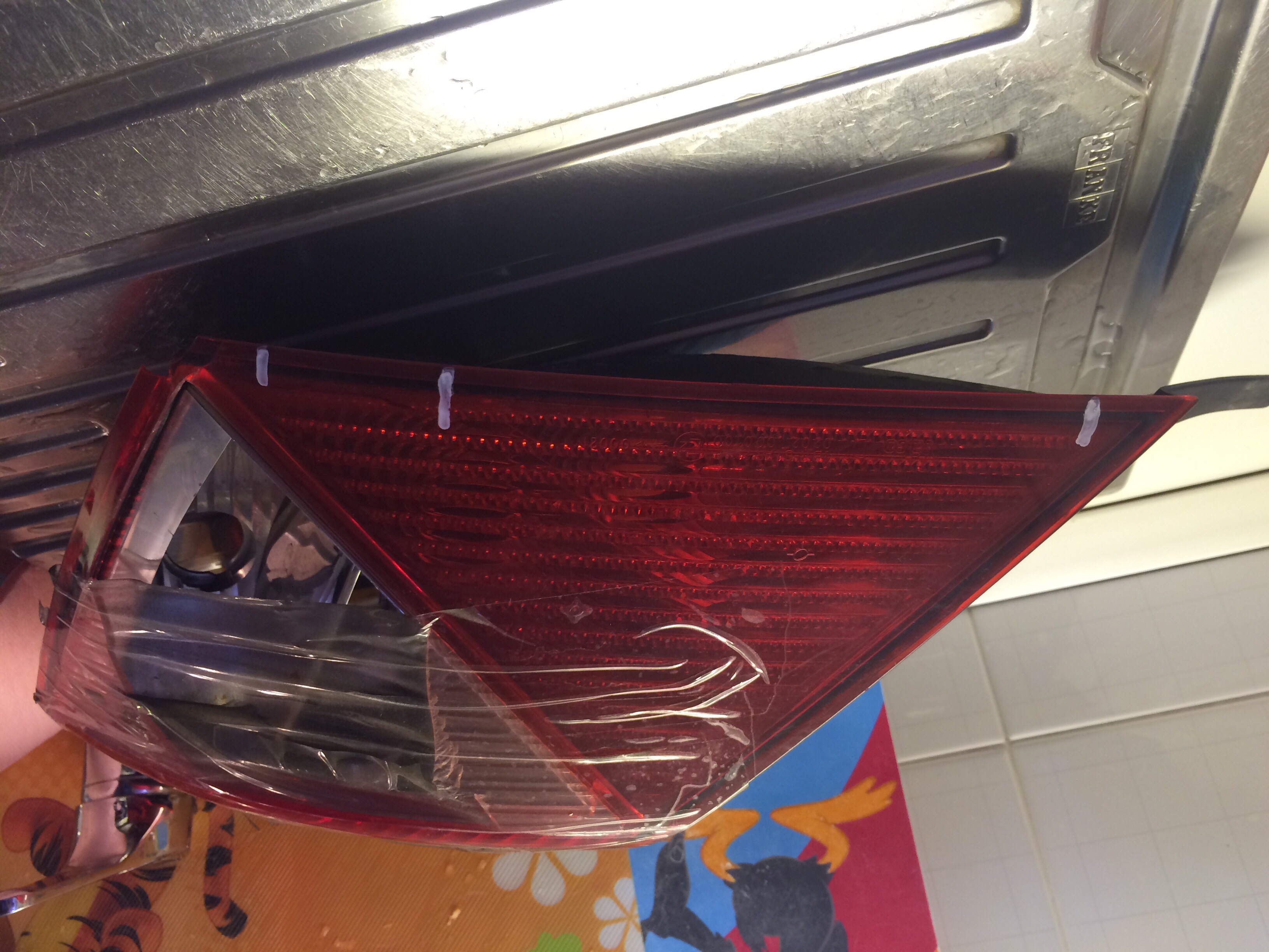

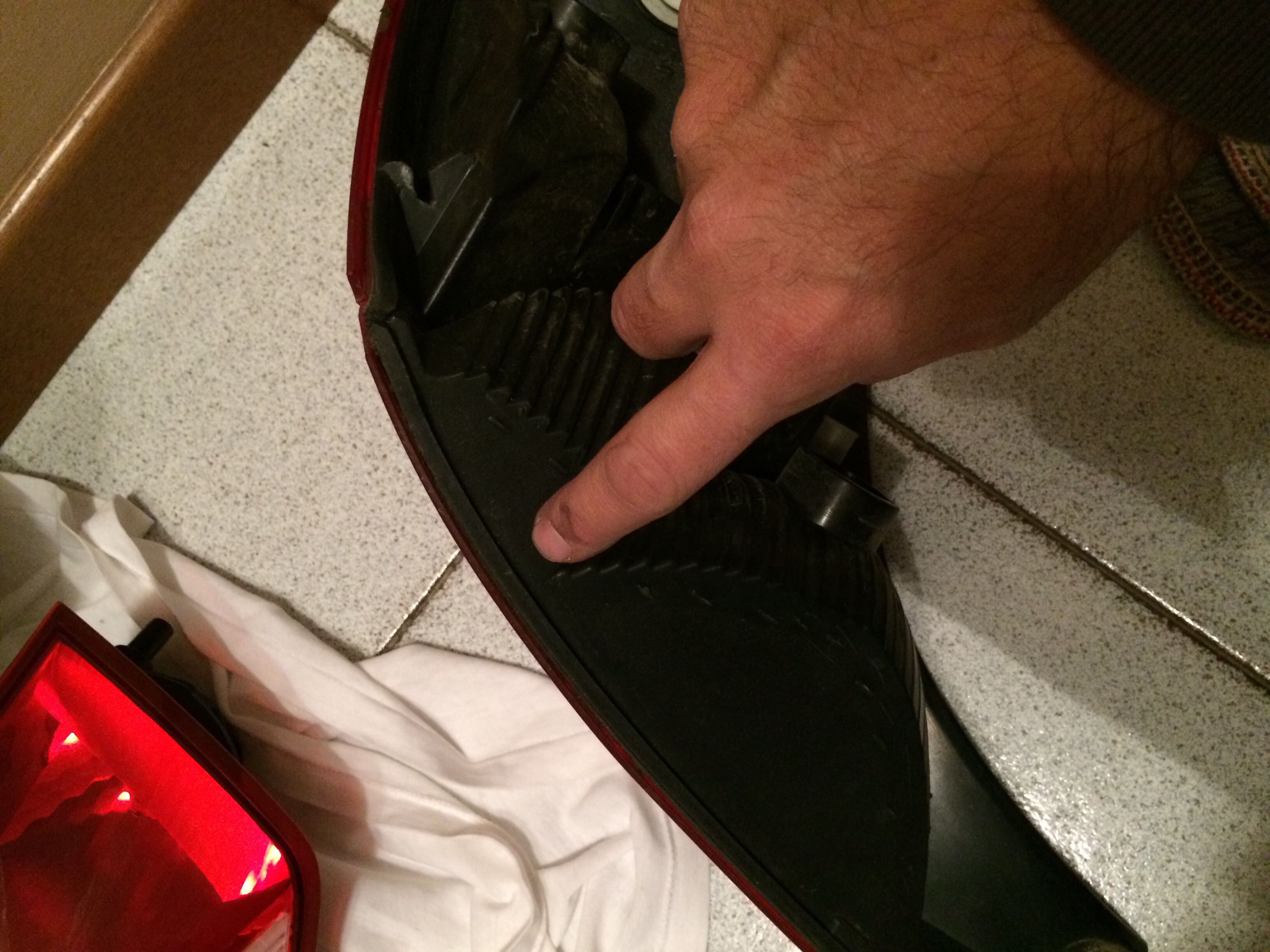

Mi entra acqua avete soluzioni???
Traducteur AP a écrit :
Eau dans feu arrière?
J'ai de l'eau qui rentre dans mon feu AR, avez vous une solution ?

Belle photo :mrgreen:
BeZyaH
Messages : 544
Re: Entrée d'eau dans feux AR ( )
Message par BeZyaH »
moui, joli doigt.... :lol: :lol: :lol: :lol: :mrgreen: :mrgreen: :mrgreen:

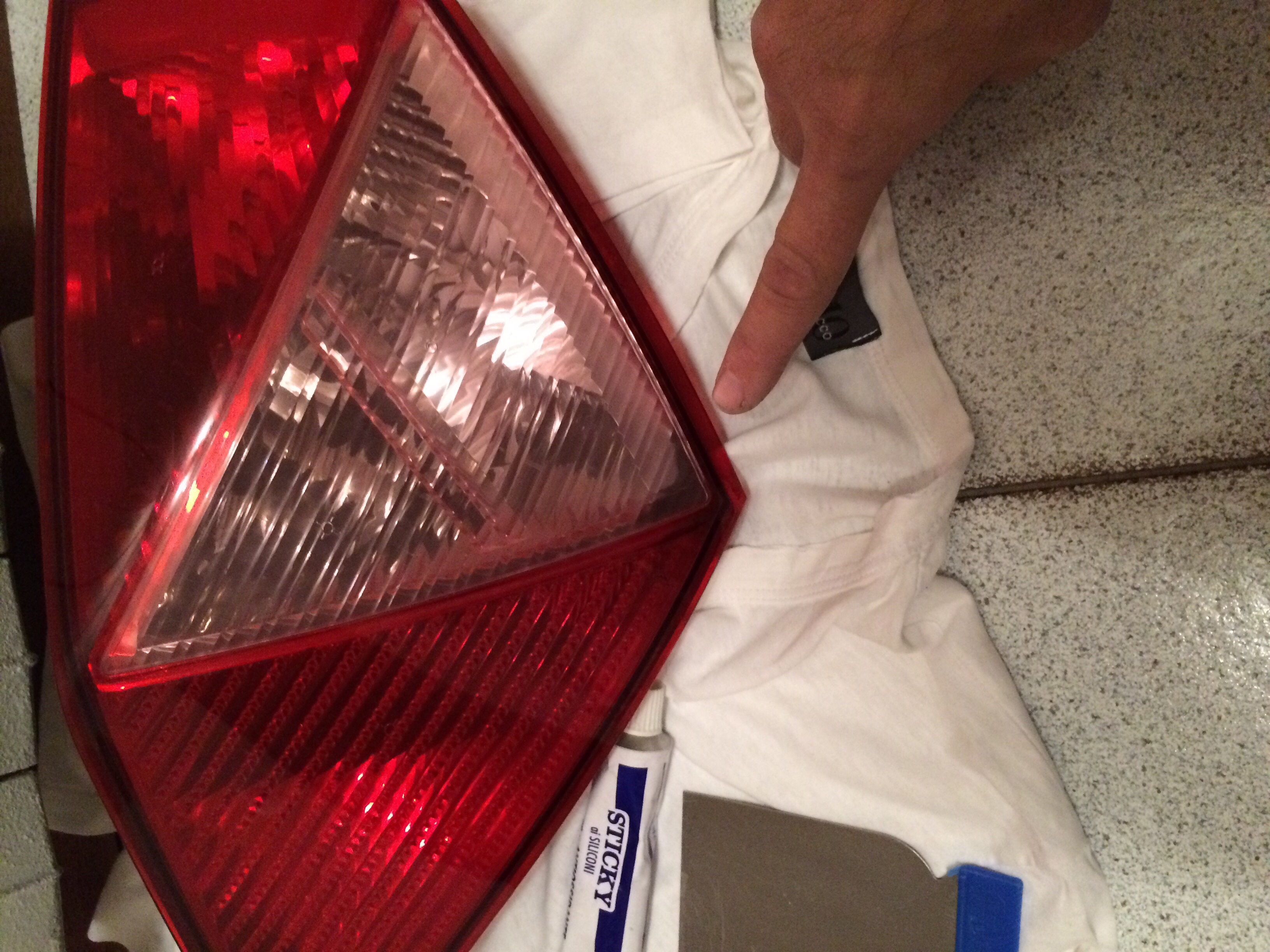

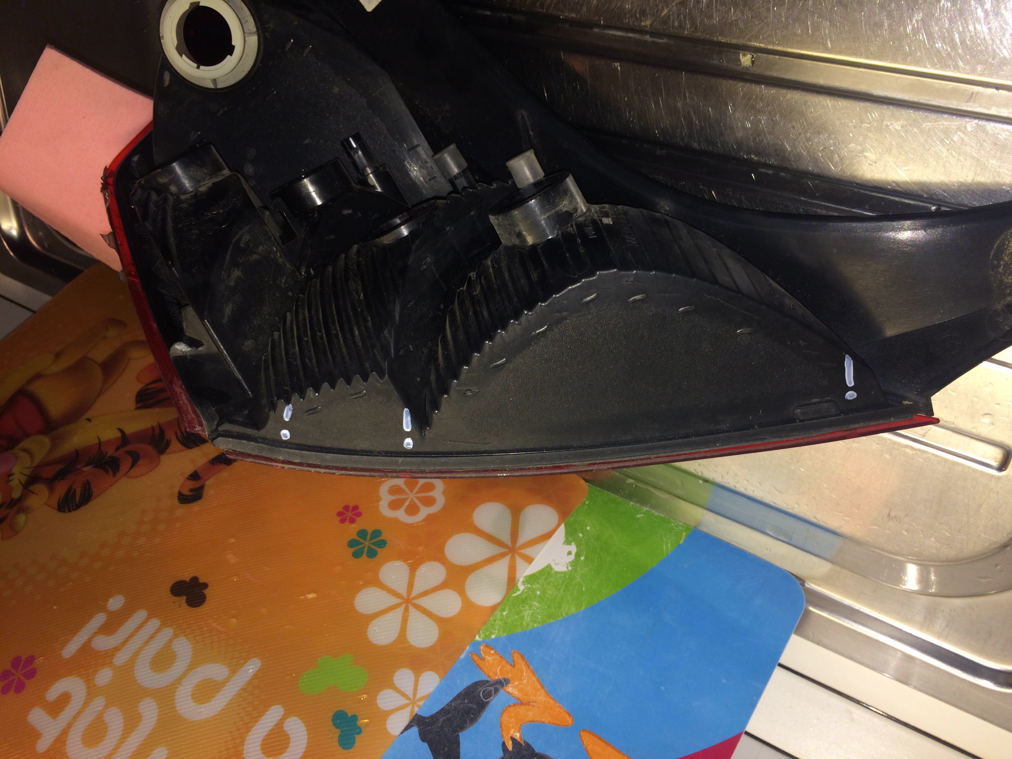

faut voir par ou l'eau rentre.
Solutions possibles:
- colle bi-composant (style Araldite). Il y a la version transparente, séchage en 5 min.
- silicone.
- cyanoacrylate (super glue)

essayez plutôt une colle pour le plastique dur (genre pour Lexan): on les trouve dans les magasins de modélisme, Revell Contacta par exemple.
Le doseur est très fin et pourrait passer.

colle bi composant ou joint de salle de bain transparent.
Messages : 840
yenyen92 a écrit :colle bi composant ou joint de salle de bain transparent.
Le joint pour salle de bain transparent ( appelé joint silicone ) ne peut être qu'une solution provisoire,
car dans le temps il a tendance à ce décoller si l'on mets une faible épaisseur comme ce sera le cas pour les blocs éclairages .
Tu peut mettre le tube entier mais là ce serait pas très heureux :oops:

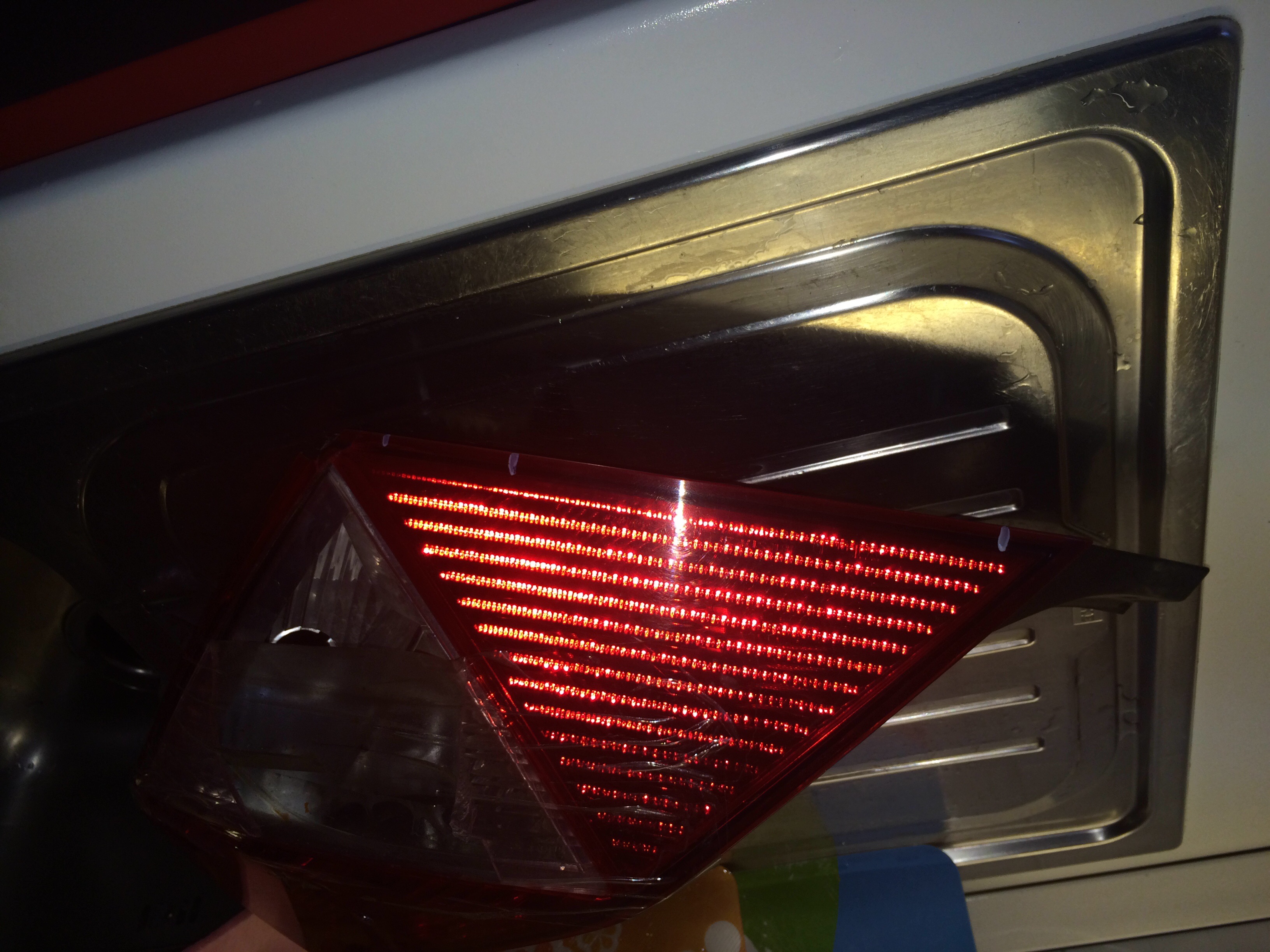

fais un autre trou pour que l'eau s"évacue.....

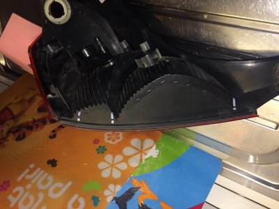

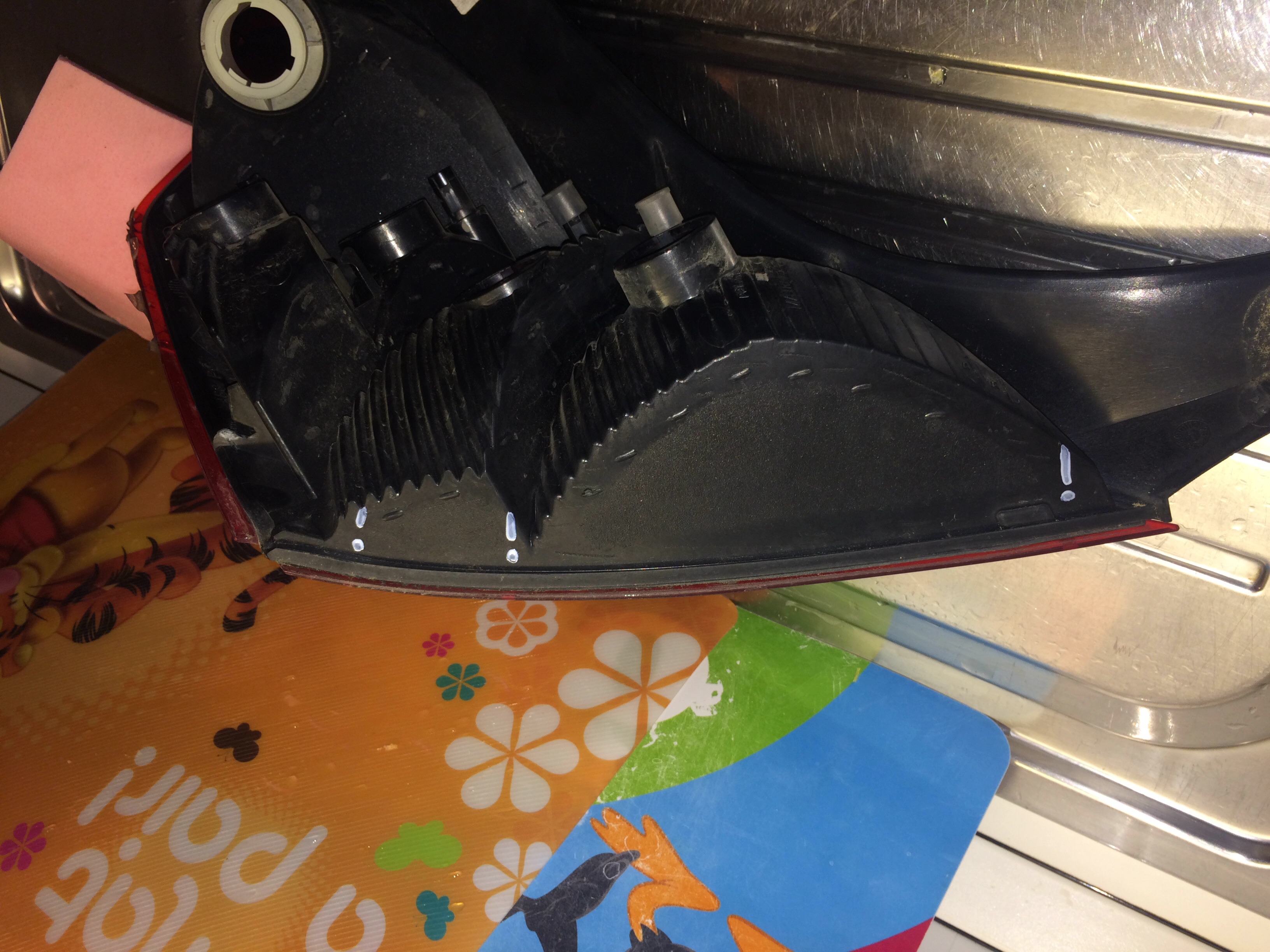

Test One...
Videos now

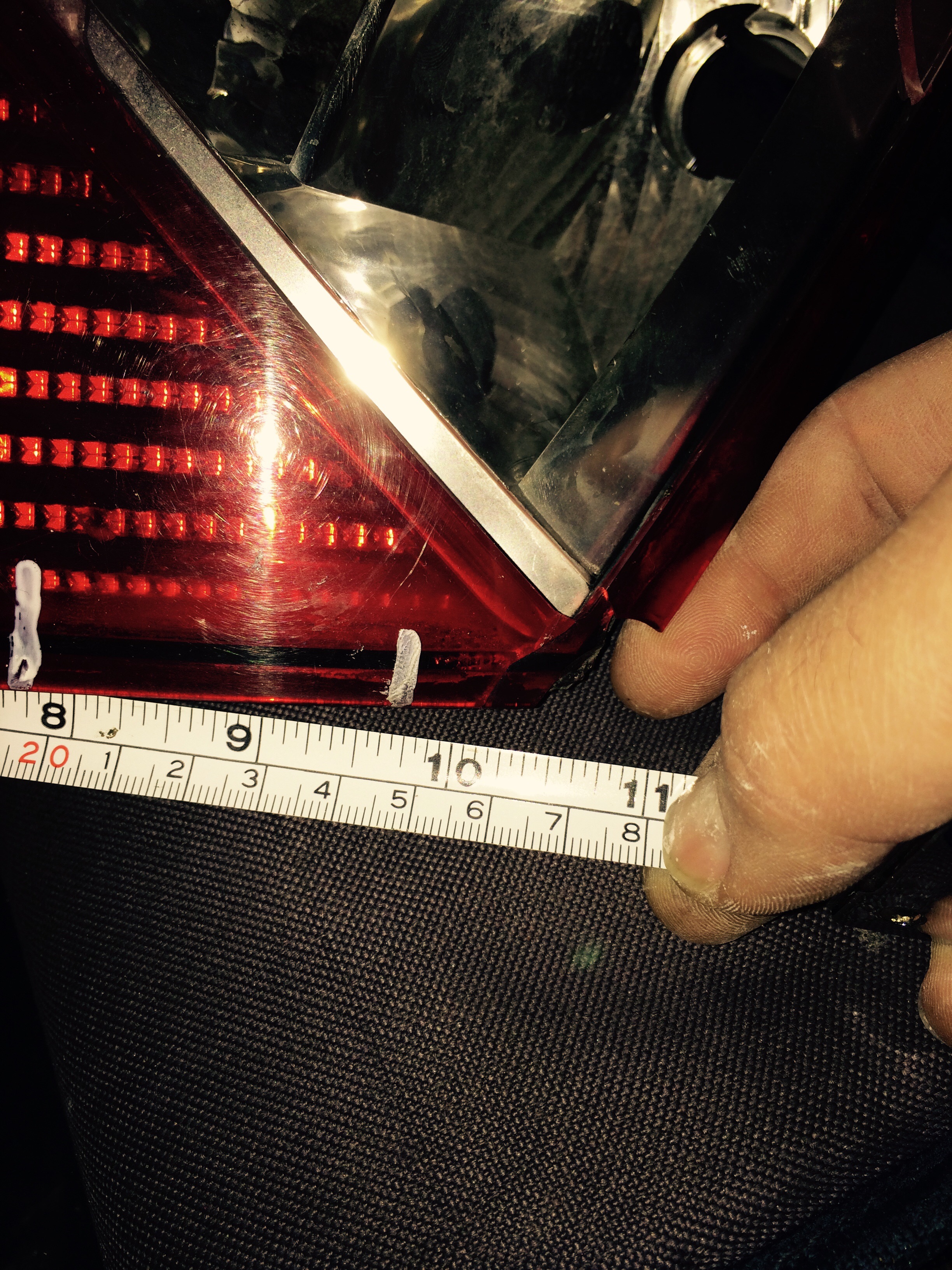

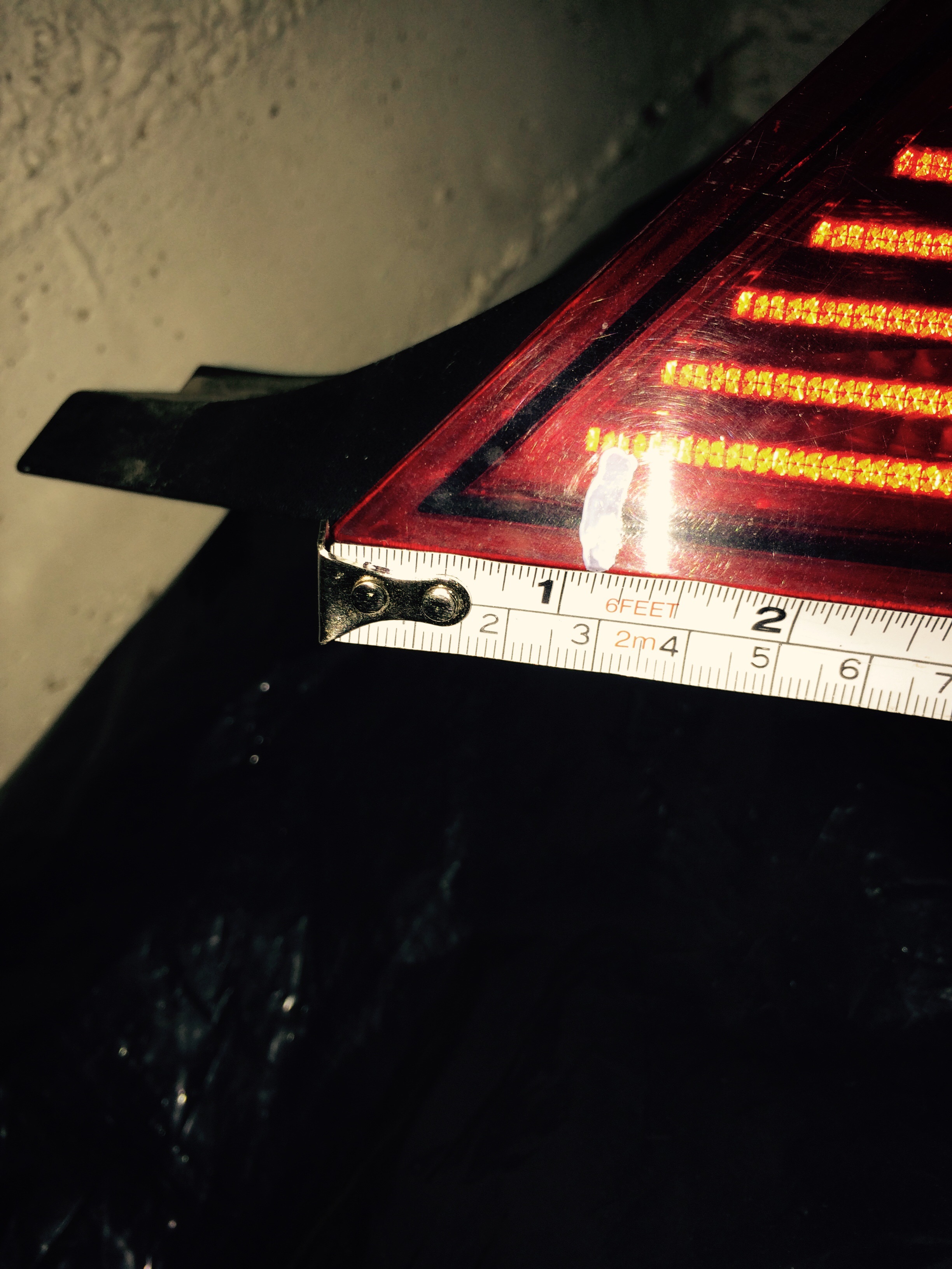

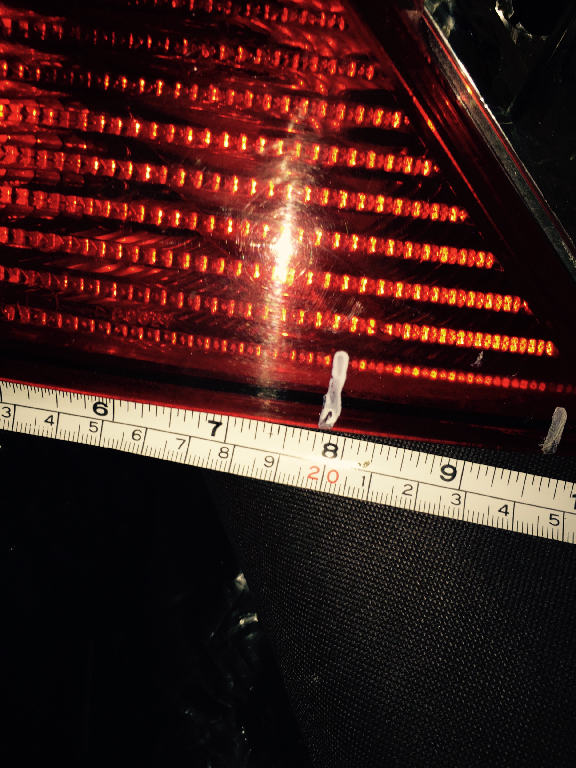

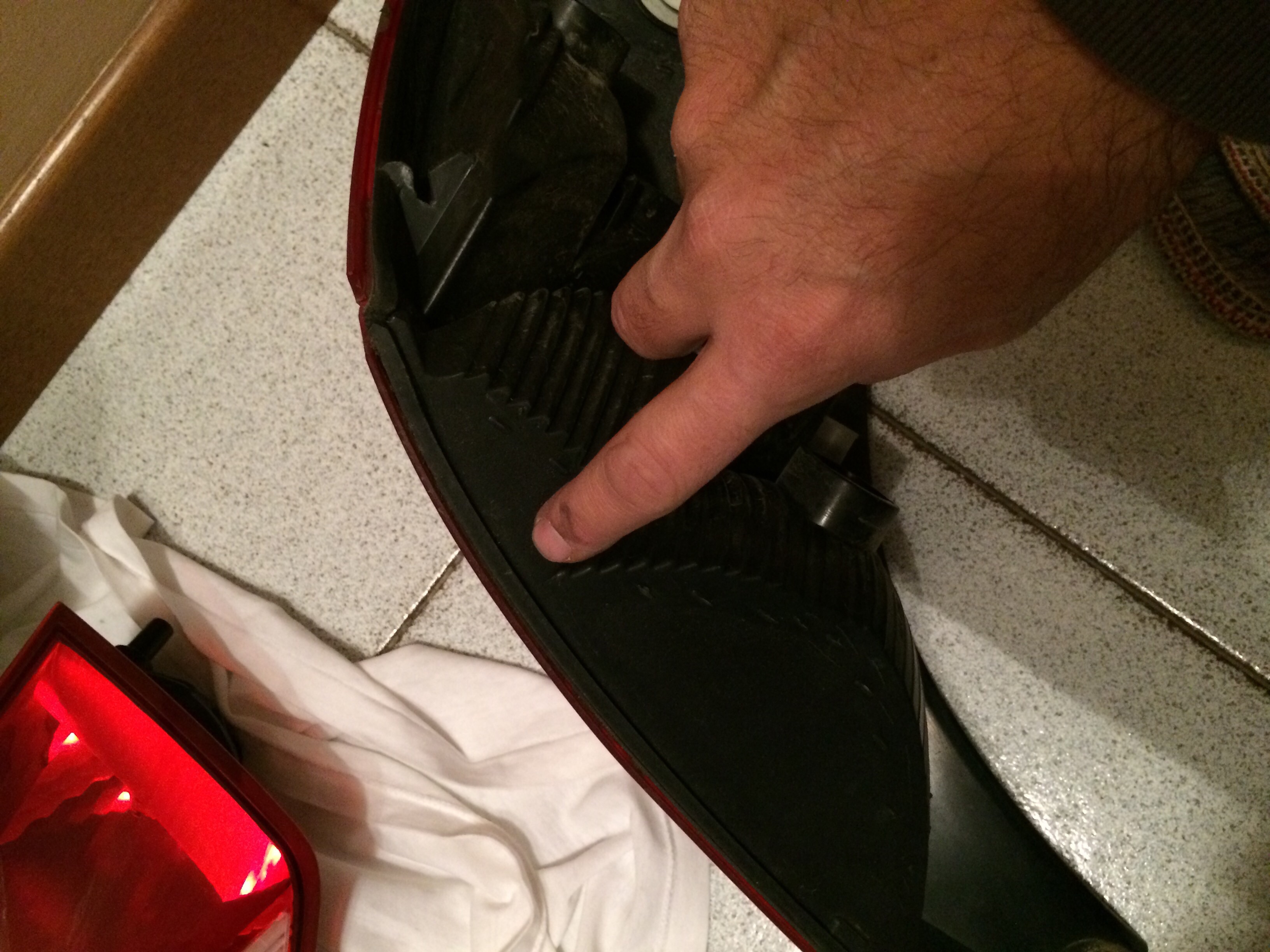

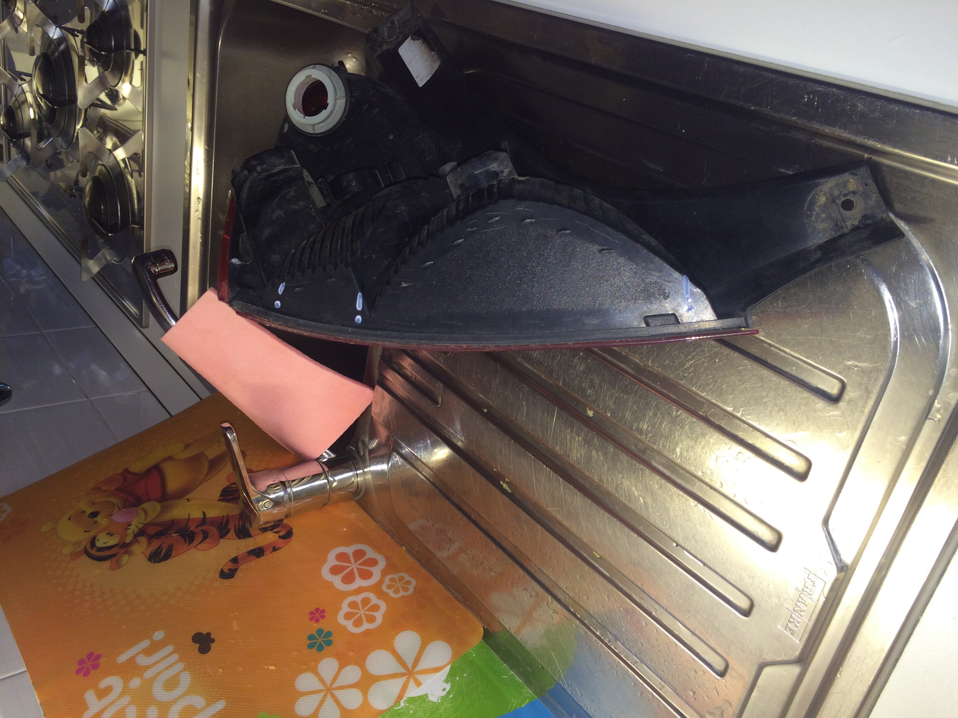

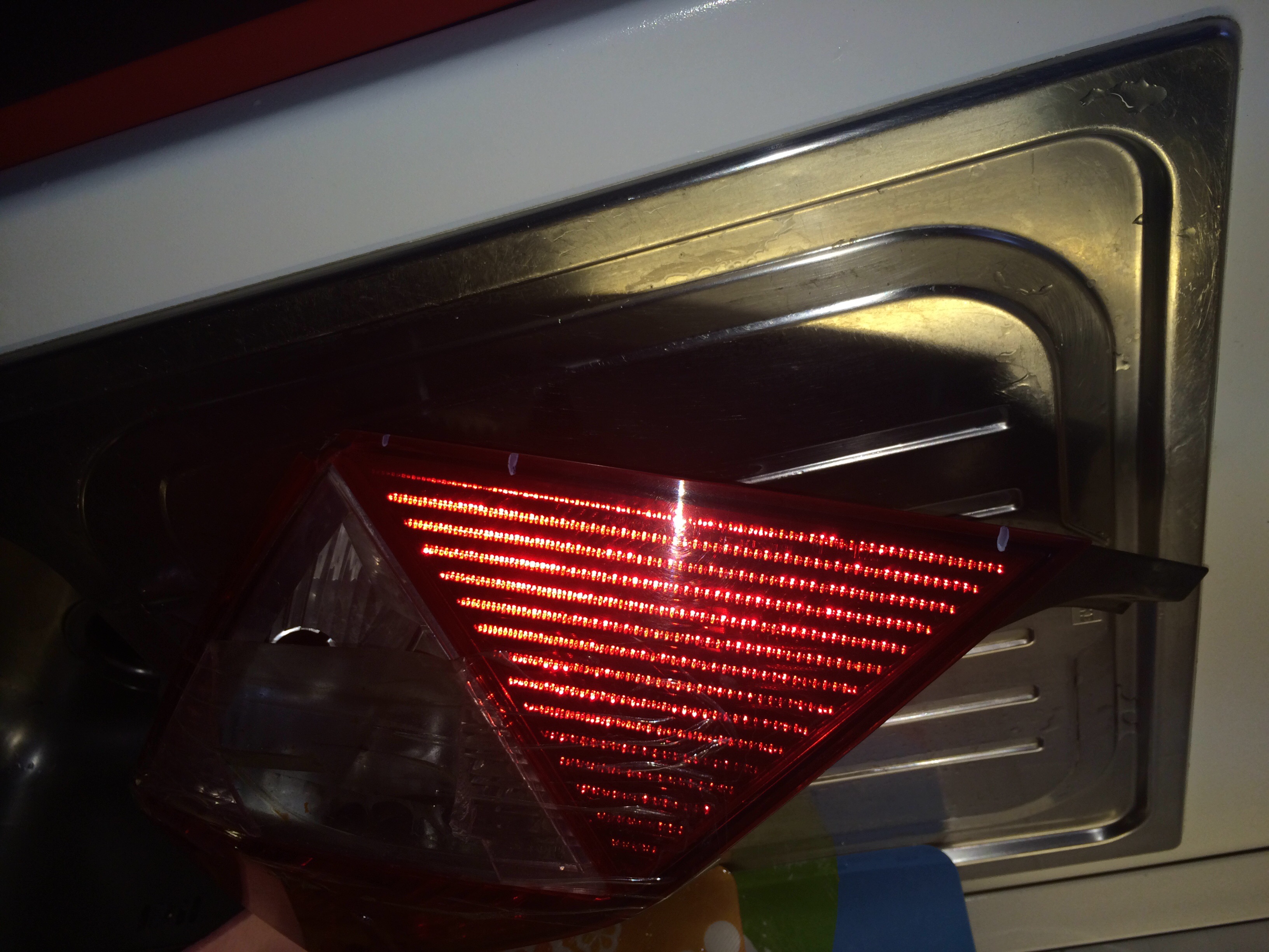

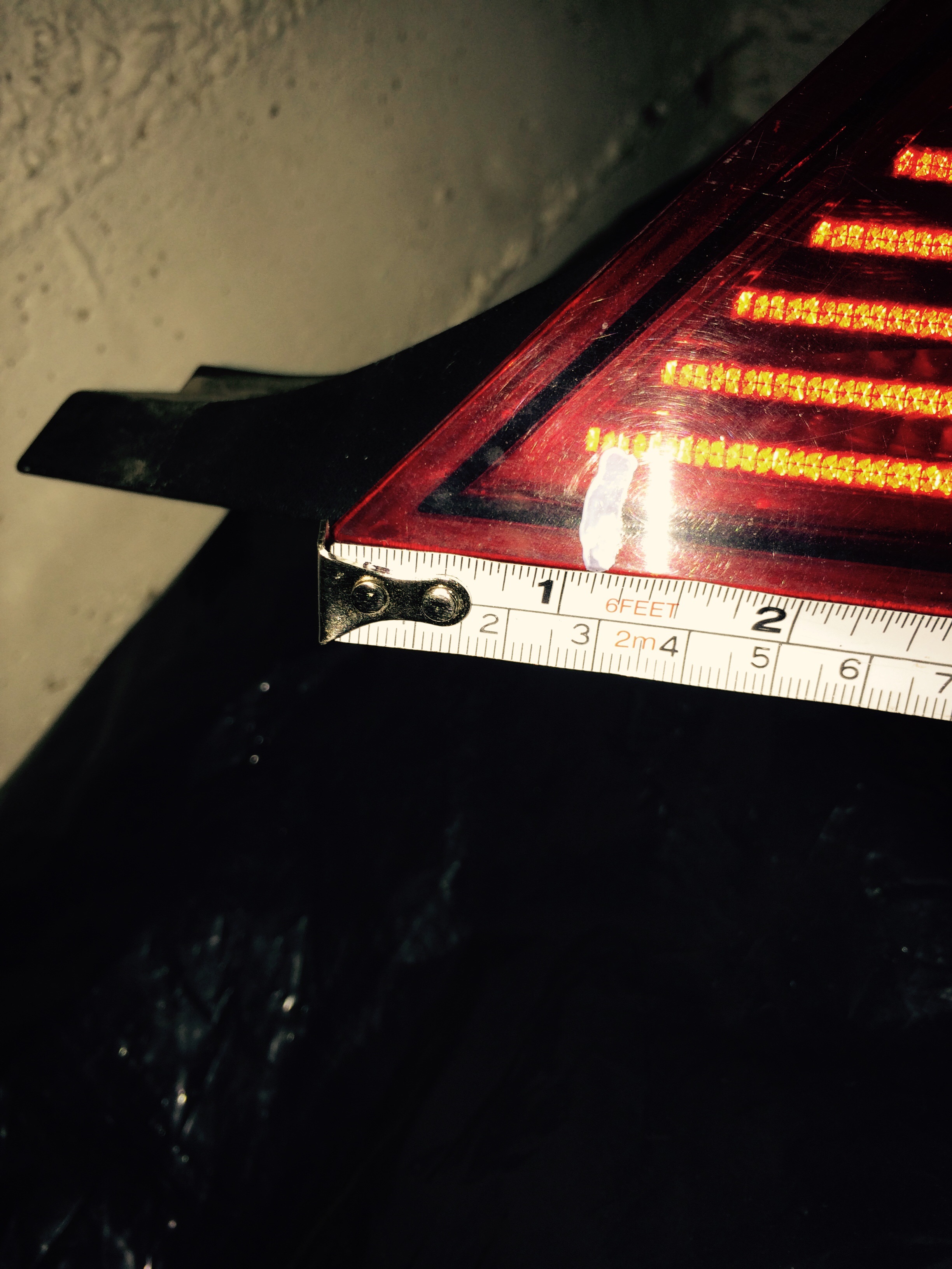

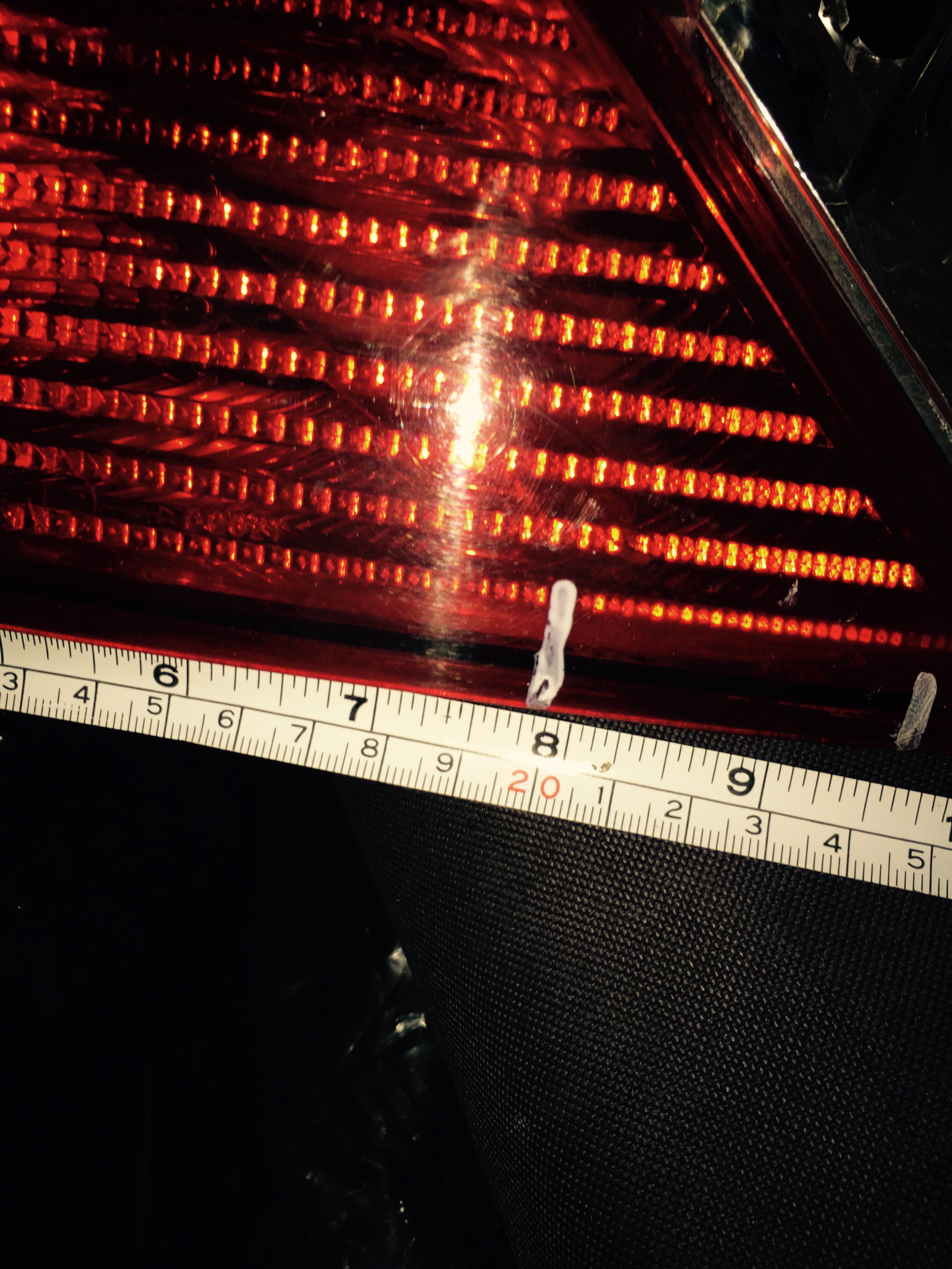

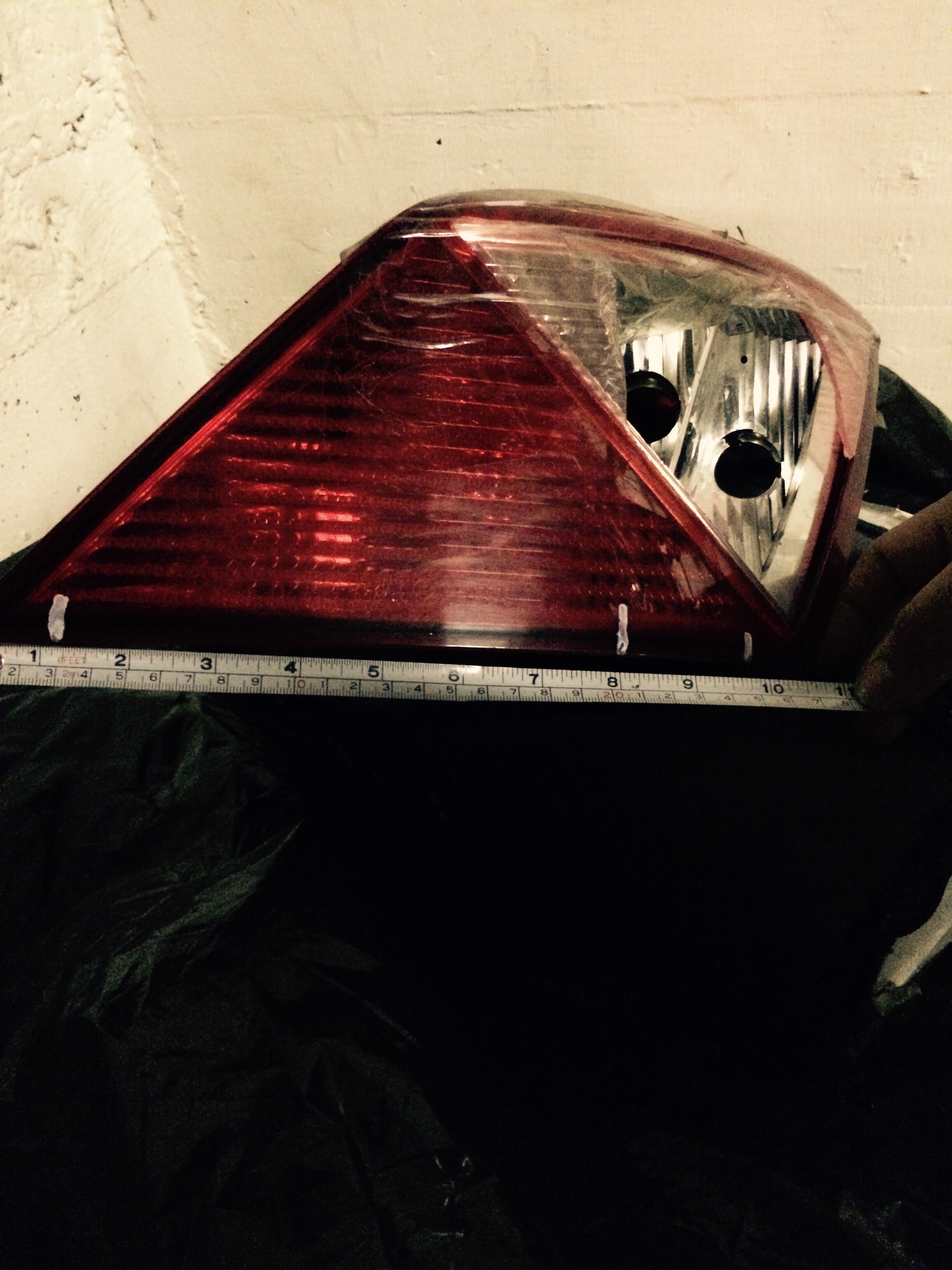

Donc, la solution de italo, c'est faire des trous si j'ai bien tout compris .... :roll:

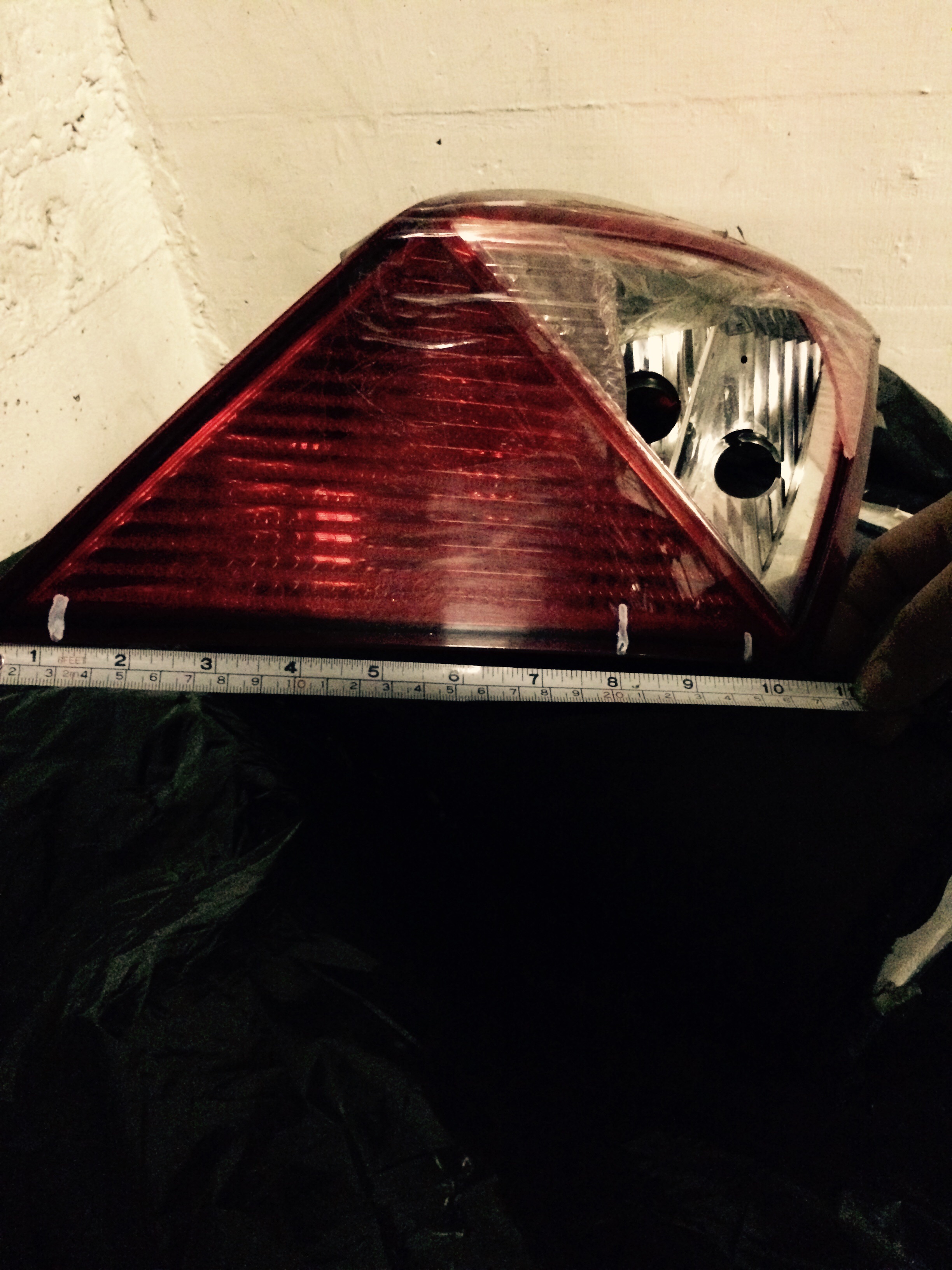

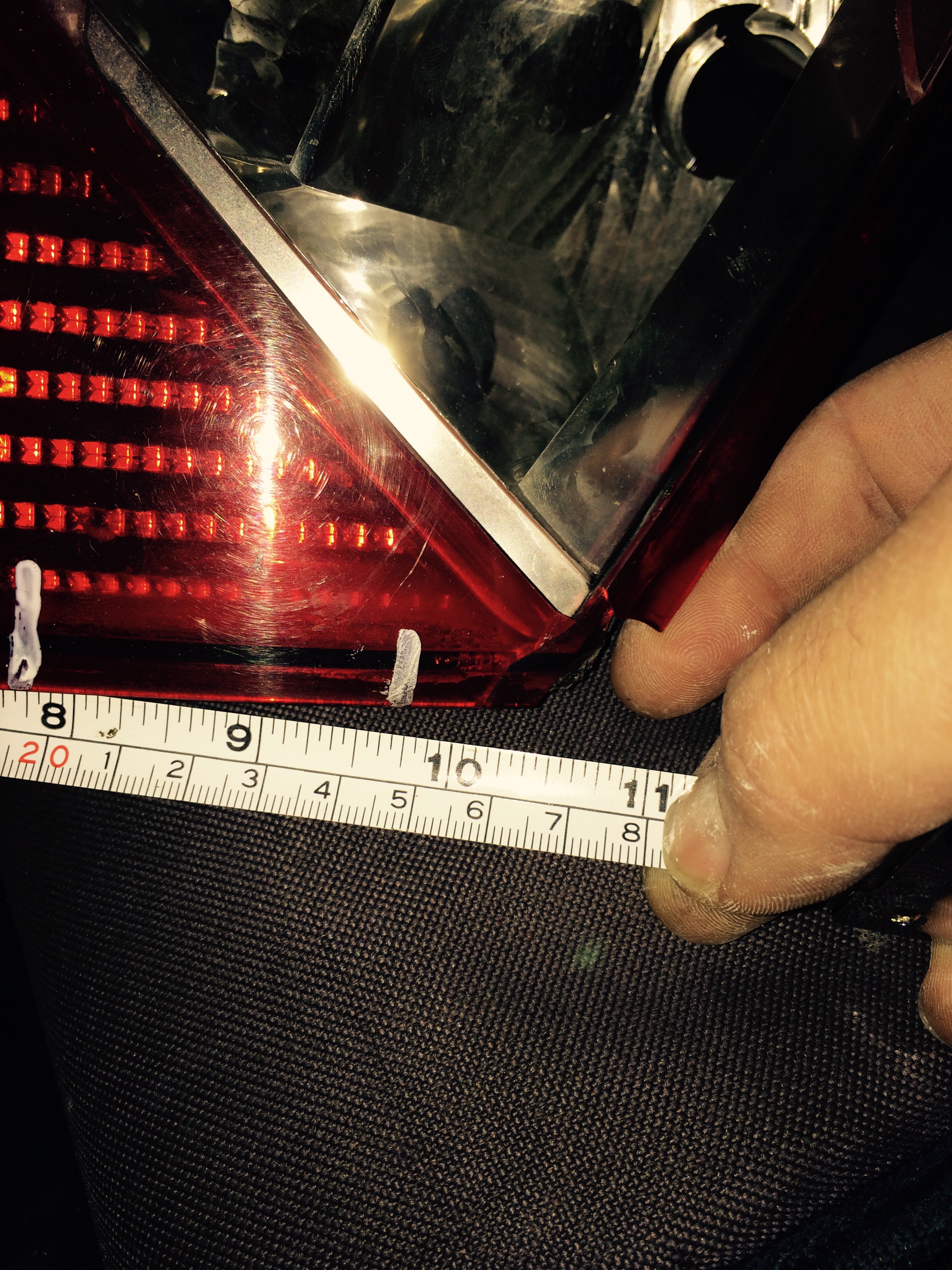

Italo dacci un po di spiegazioni sul le tue Foto e video e le misure per fare i fori .....
Ce que tu ne peux contenir, tu l'évacue.....bien plus simple !!!

italo1
Messages : 522
Message par italo1 »

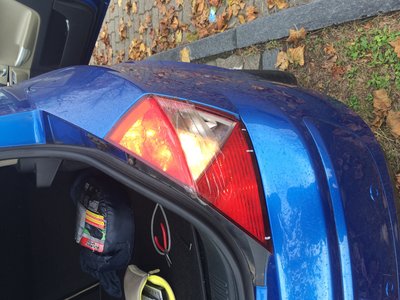

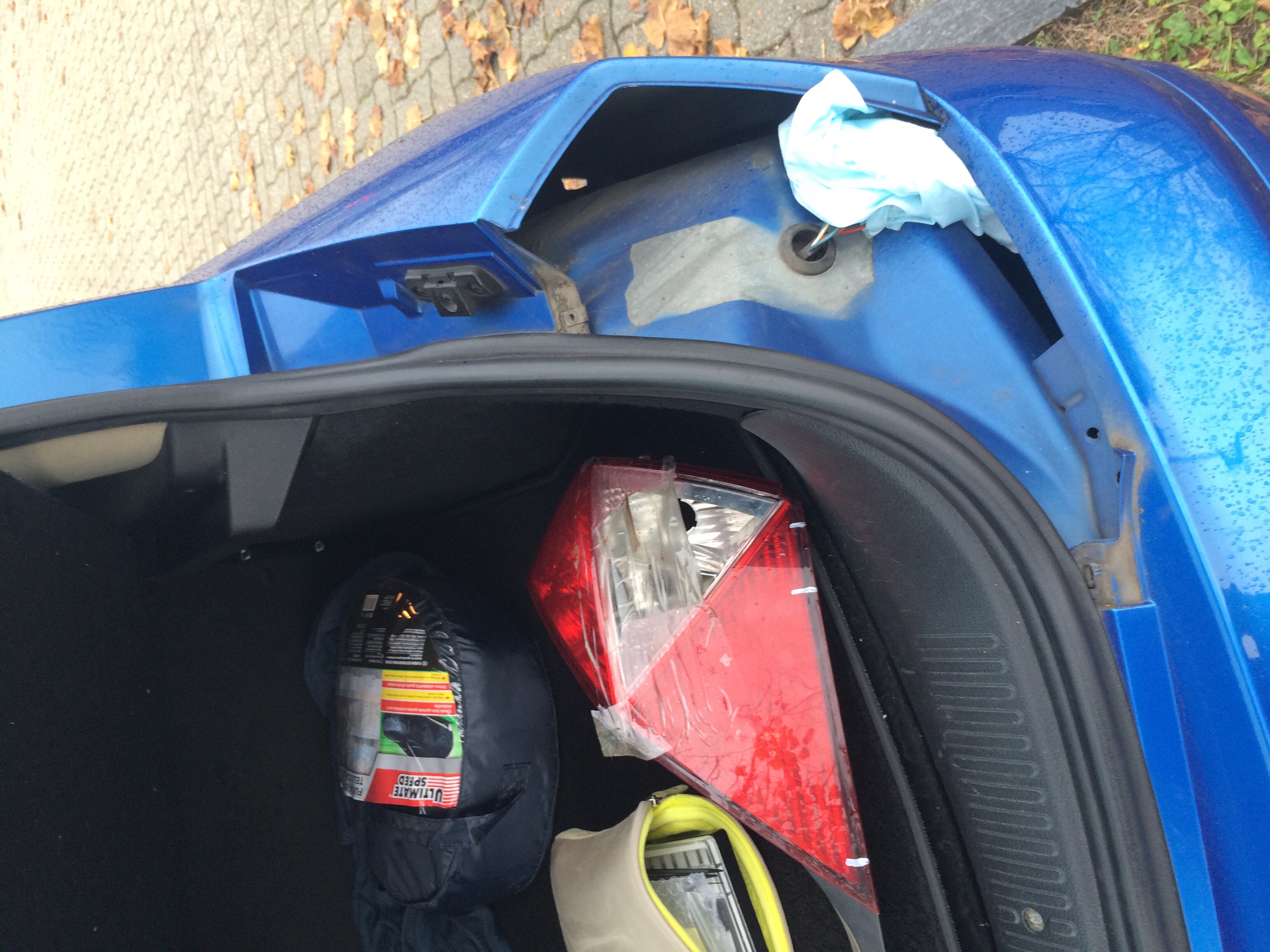

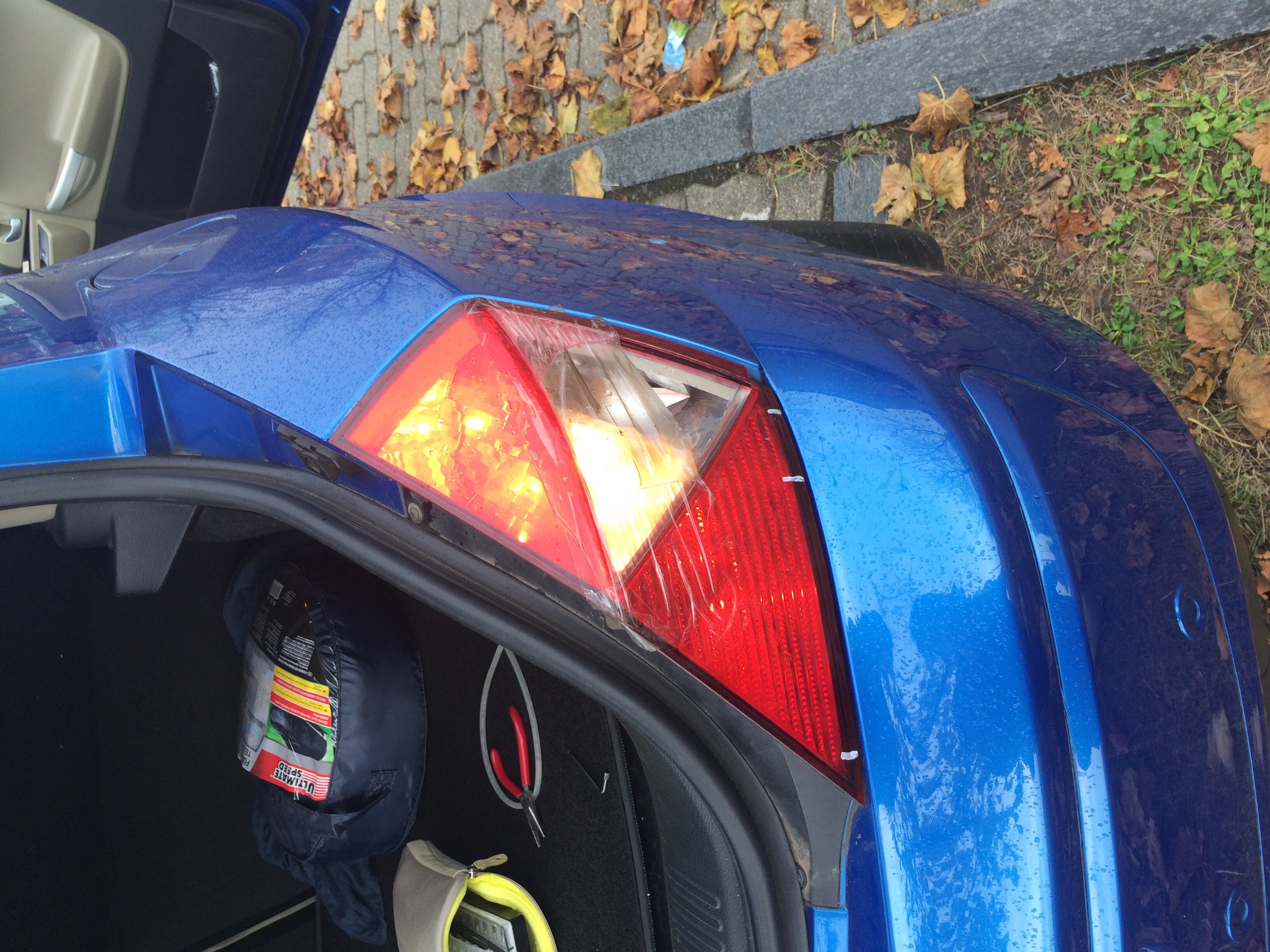

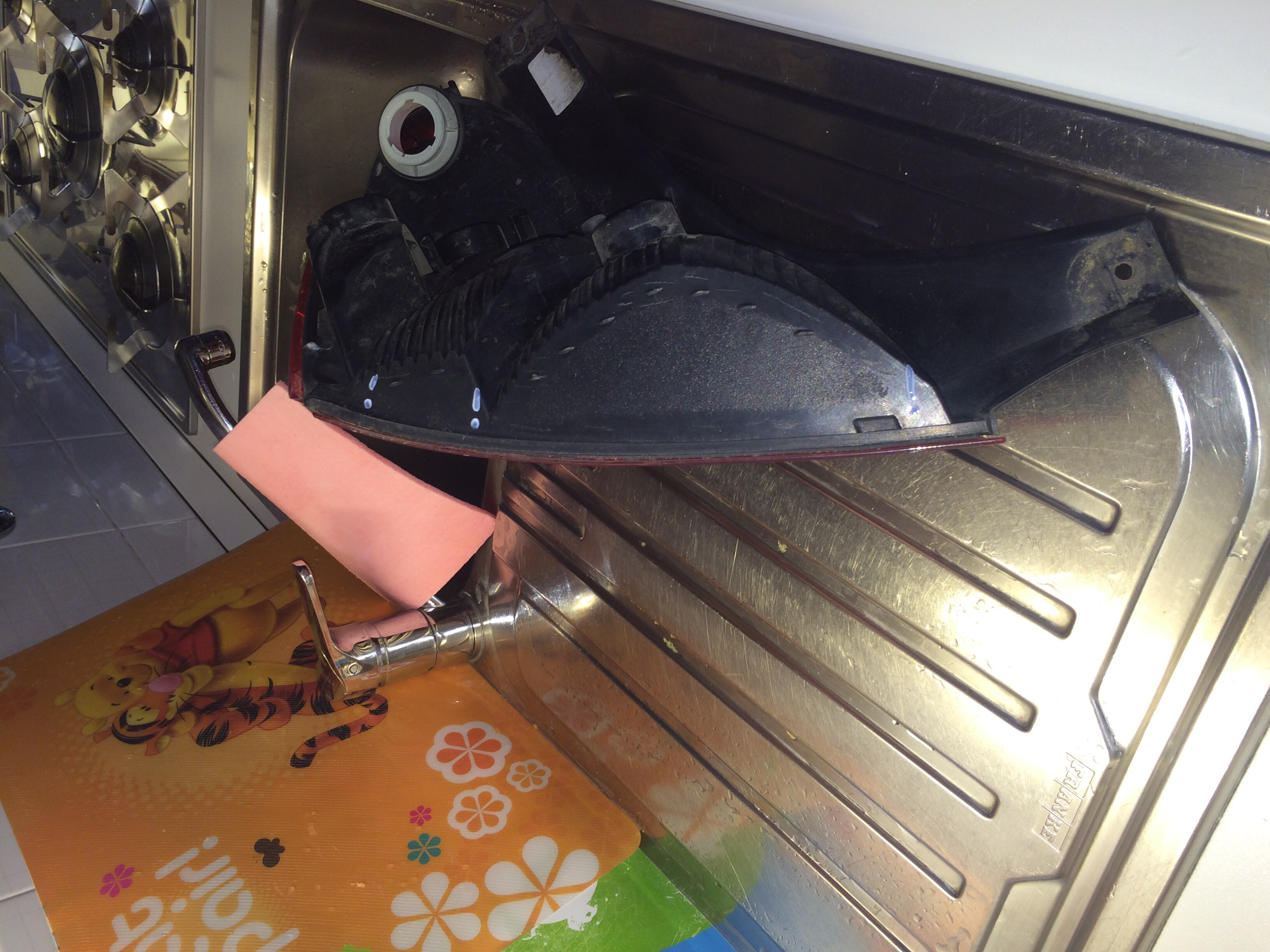

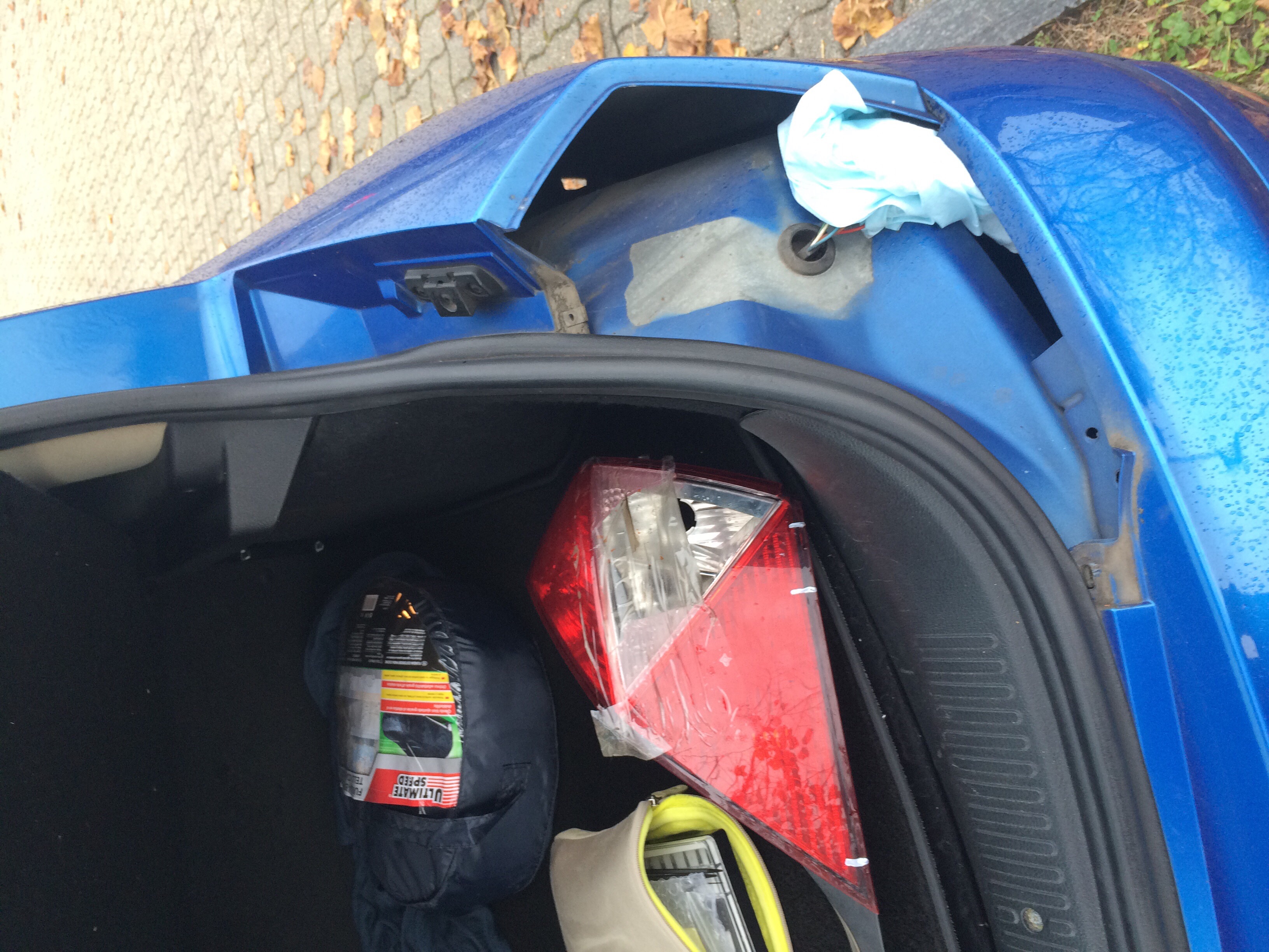

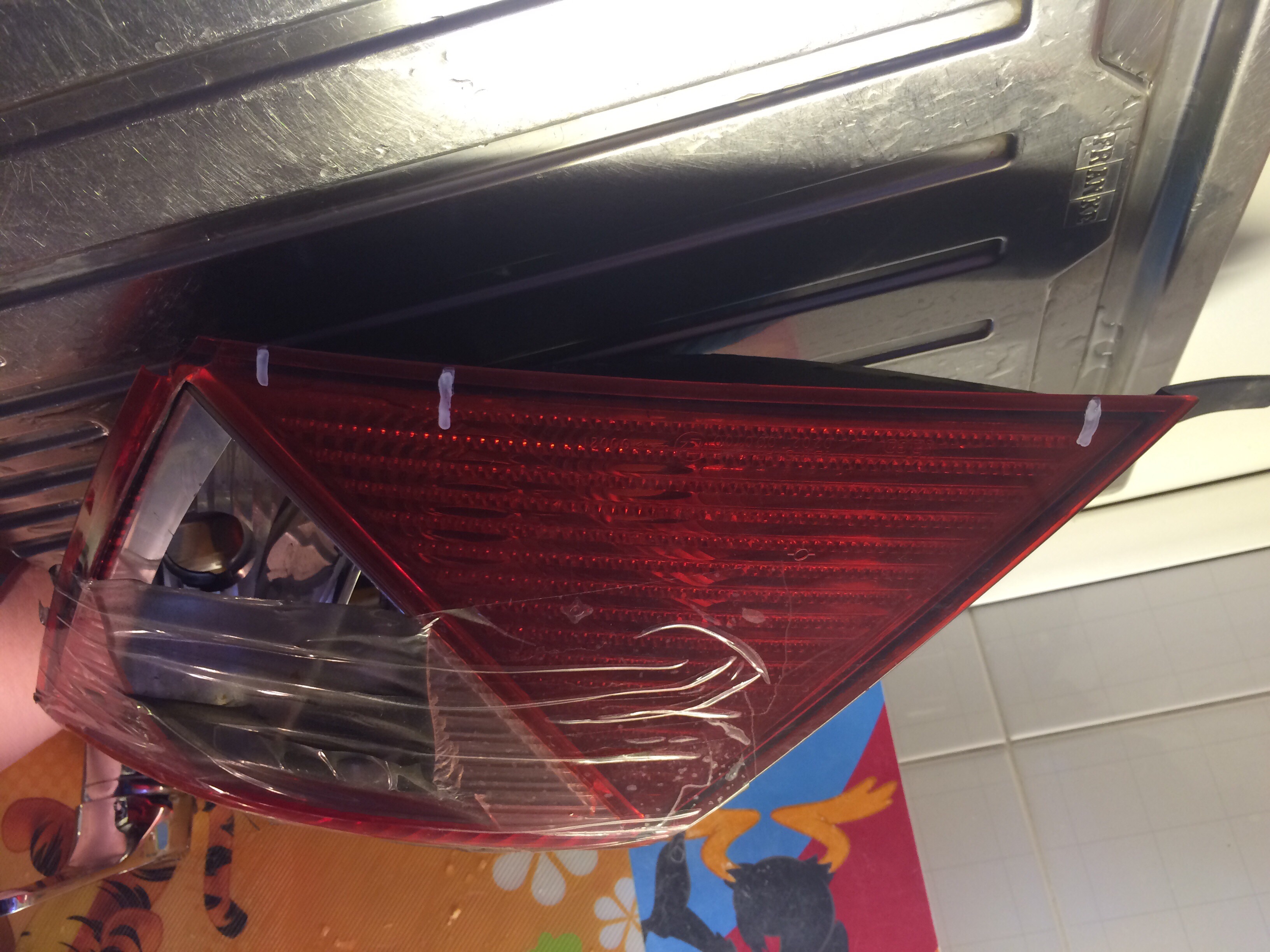

Sicuro ,spaza appena posso foto con metro per misurazioni dirette con foto,
Ora da due settimane la soluzione è stata applicata in auto in sosta sotto pioggia freddo ect,
L'acqua finalmente non rimane piú dentro,quindi esce regolarmente dal faro,
Certo,il faro riceve ancora acqua che entra comunque però é una soluzione provvisoria per non avere problemi elettronici,
Sicuro in futuro mi servirà gemma nuova o usata,se qualcuno ha ricambio economico ben volentieri pago,.,l
