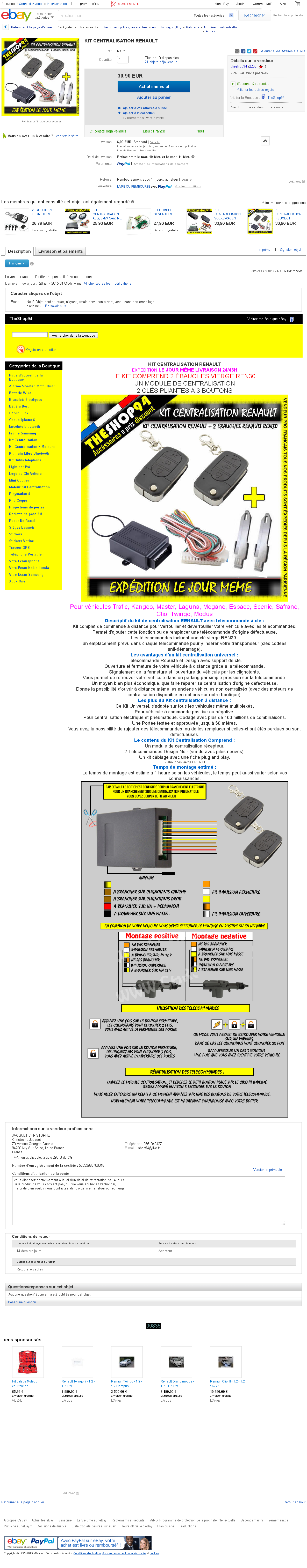

Finalement j'ai trouvé ça :
http://www.ebay.fr/itm/KIT-CENTRALISATI ... 6499&rt=nc
Pour 30€, un kit centralisation à connecter sur le bouton de la console et deux ébauches de clefs Renault à faire reproduire.
Le montage semble simplissime (je n'ai pas encore fait, je viens de le recevoir) et il y a un emplacement dans la coque pour la puce RFID qui permettra de n'avoir qu'un seul boitier télécommande + démarrage.
Voilà! Bien sûr, il faut les puces RFID dont on parle plus haut (copiables pour 60€) mais c'est une solution, pas tout à fait d'origine qui évite de se retrouver sans télécommande ou avec une ardoise Rono à faire tousser grave. :D

Rien à voir avec l'Avantime, mais pour remplacer la télécommande du Range qui ne fonctionnait plus très bien, j'ai installé un kit comme celui-ci, ça fonctionne très bien. Il faut en revanche bien faire attention de le brancher sur un plus permanent car au départ je ne l'avais pas fait, et lorsque la temporisation coupait le 12v sur le fil sur lequel je m'étais repiqué, ça ne fonctionnait plus.
Ce qui est intéressant sur ce kit, c'est que la clé est pliable, confortable lorsqu'on la met dans la poche.
Le moins de ce kit, c'est que sur le Range, ça passait outre le système global de fermeture centralisée, du coup, la condamnation des portes après départ n'était plus active.
