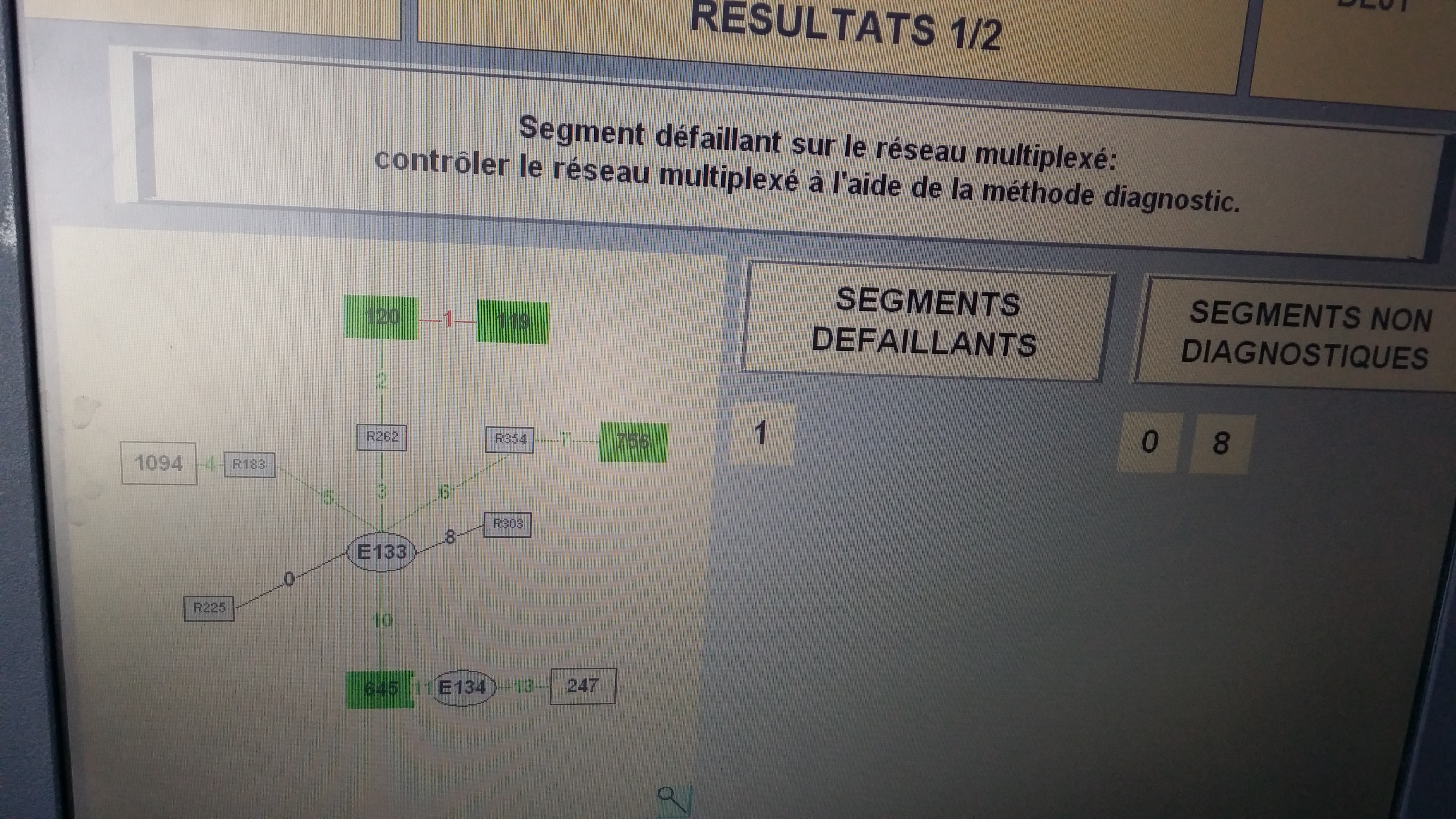

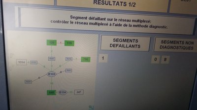

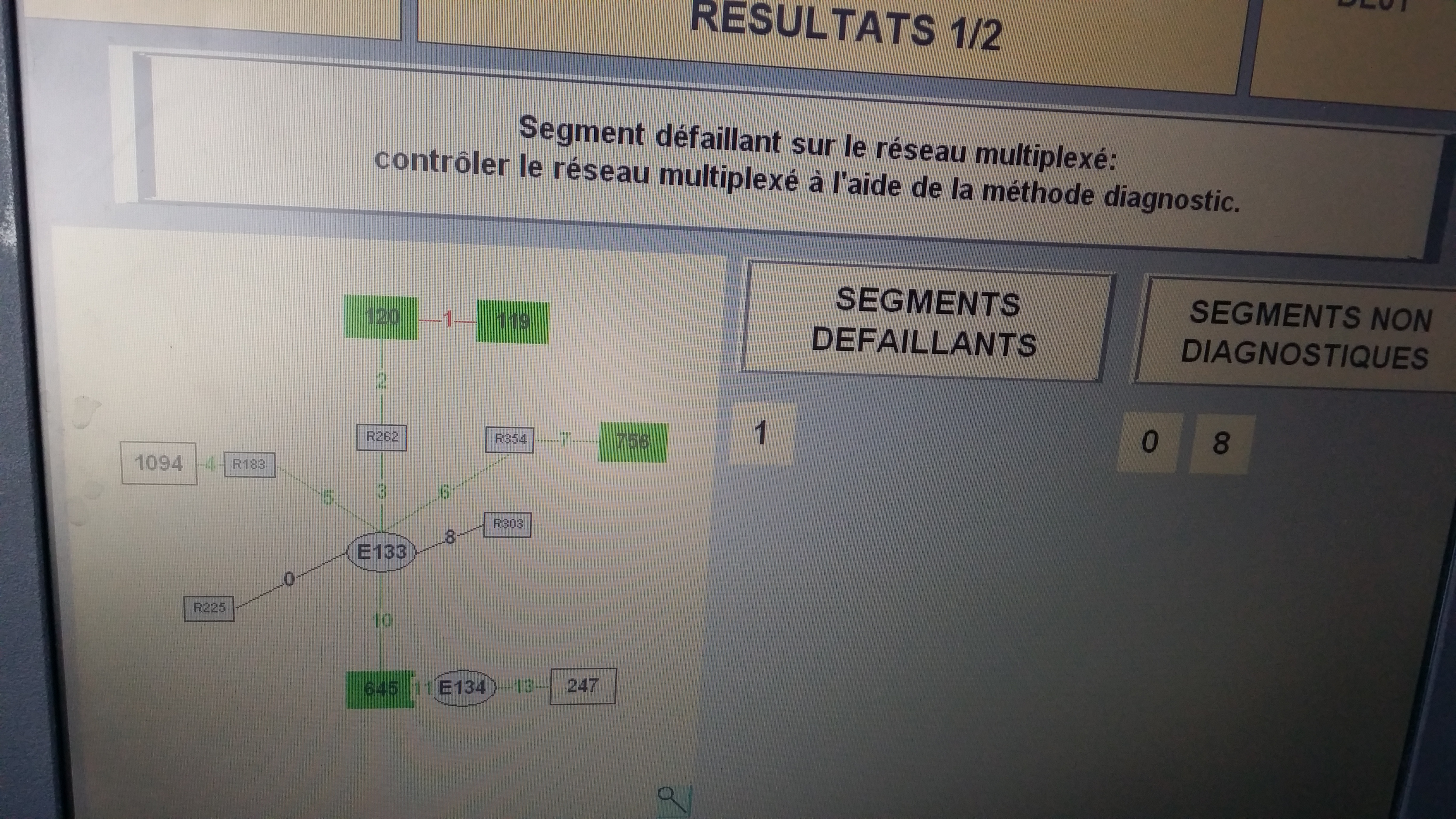

J'ai une panne alternative qui se présente de plus en plus, j'explique :
A la mise du contact, bip et voyant défaut électronique (ta mère !!!), c'est à dire qu' à la place du OK, j'ai mon électrocardiogramme !!!!
Le moteur démarre nickel et quand je passe en D, soit l'afficheur de la BVA au compte tour reste sur P soit il n'affiche plus rien, que le compte tour. Mais dans tous les cas la voiture roule, mais en 3ème uniquement et je vous dit pas le travail du convertisseur qui doit faire démarrer la voiture en 3ème. Ensuite, à 90km/h ça fait en gros 3000tr/mn en stabilisé et dès qu'on appuie sur l'accélérateur, le moteur prend beaucoup de tour... Donc pas de verrouillage de la 3ème.
A la CLIP : Le réseau multiplexé annonce un défaut d'un noeud entre le calculateur 119 et 120 (si quelqu'un sait qui ils sont...???? Voir Photo) et le diag BVA donne DF084 : Réseau Multiplexé et DF110 : Emission Multiplexée injecteur. En Diag ABS/ABR : DF097: émission multiplexée BVA absente
Voilà, c'est tous les symptômes !!! J'attends vos réflexions...

Re: Problème BVA Multiplexage
119 : UNITE DE CONTROLE ELECTRIQUE BOITE DE VITESSES AUTOMATIQUE
120 : UNITE DE CONTROLE ELECTRIQUE INJECTION
Il faut vérifier la liaison que j'ai cerclé en rouge dans le schéma joint : 0071_A4.pdf ...à noter que cela peut être aussi une panne d'un des 2 calculateurs
Bonnes recherches
Bonnes recherches

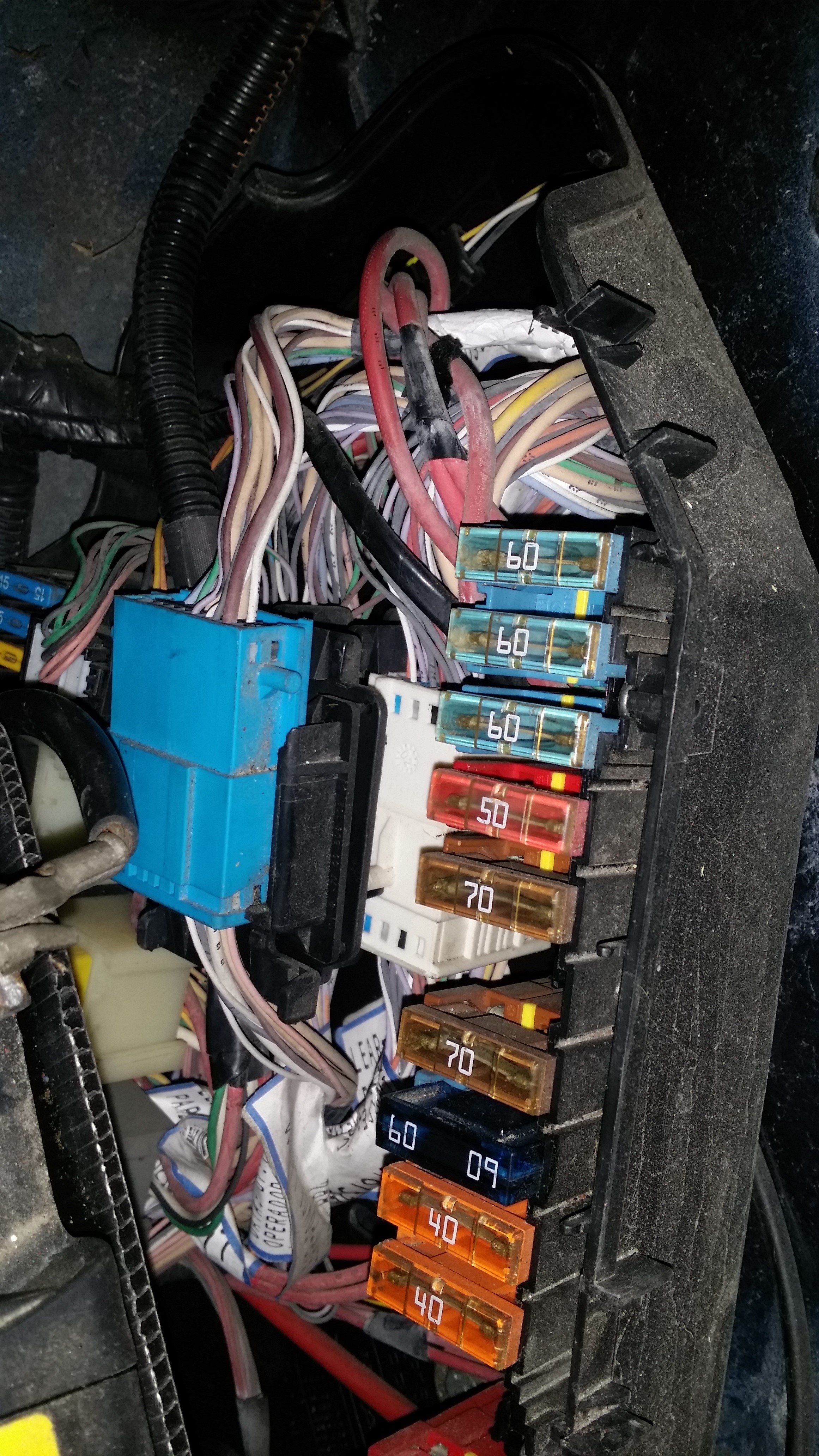

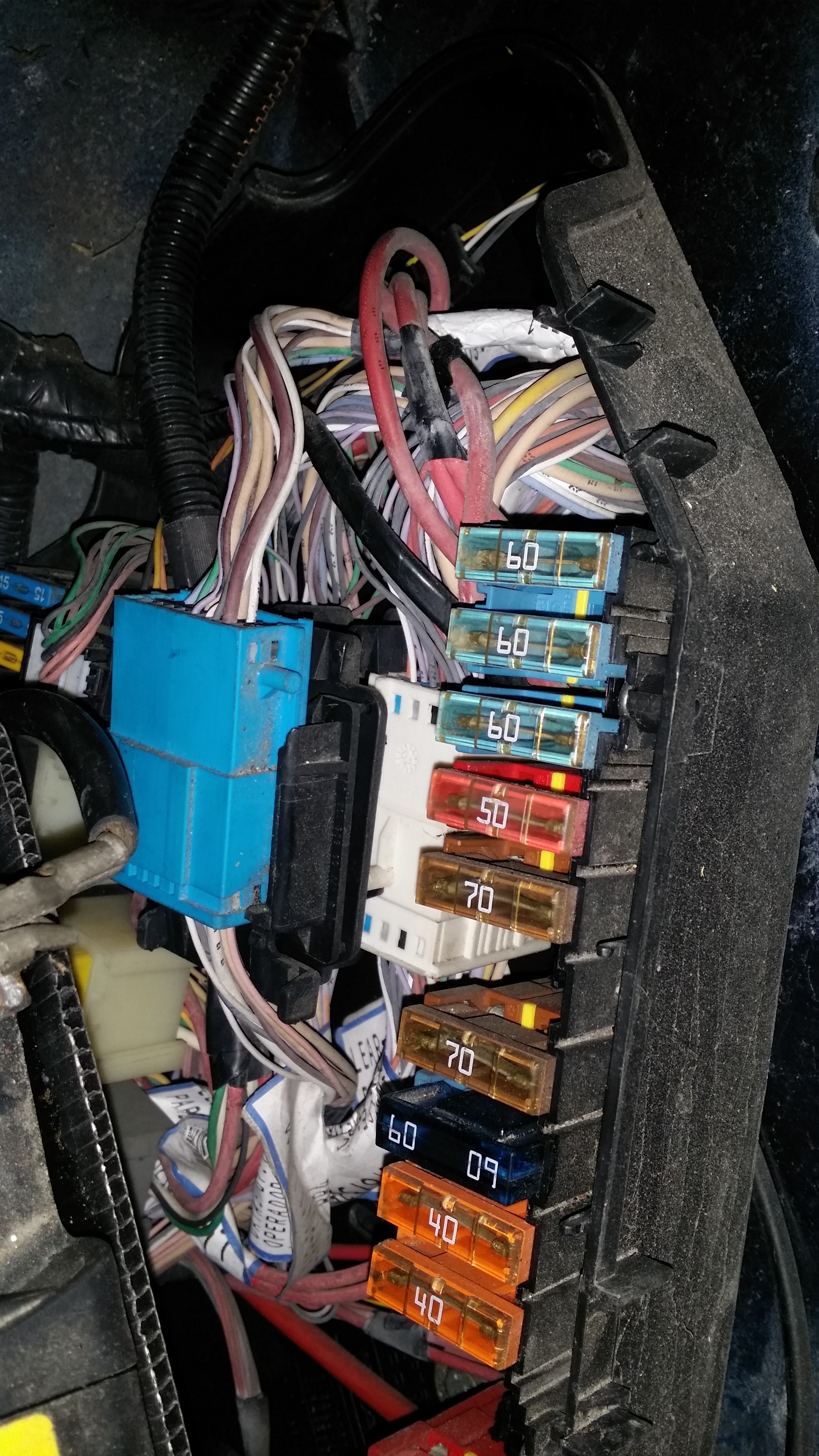

Alors, j'ai commencé par les fusibles pour être sûr et là, bingo, un maxi fusible du compartiment moteur (60A à priori ou 09, mais ça m'étonnerai....), j'ai cherché dans le manuel ,pas d'explication sur ce fusible, c'est réservé à un agent Reno, alors là j'ai encore plus peur...
Rien trouvé dans les MR, je vais encore demander l'aide de Fanch77.... Tu m'as l'air d'avoir les schémas électriques. Si tu peux me les mettre dans la dropbox ou me trouver à quoi sert ce fusible (c'est le seul avec écrit 60 dans les 2 sens sur la photo.... en bleu foncé)

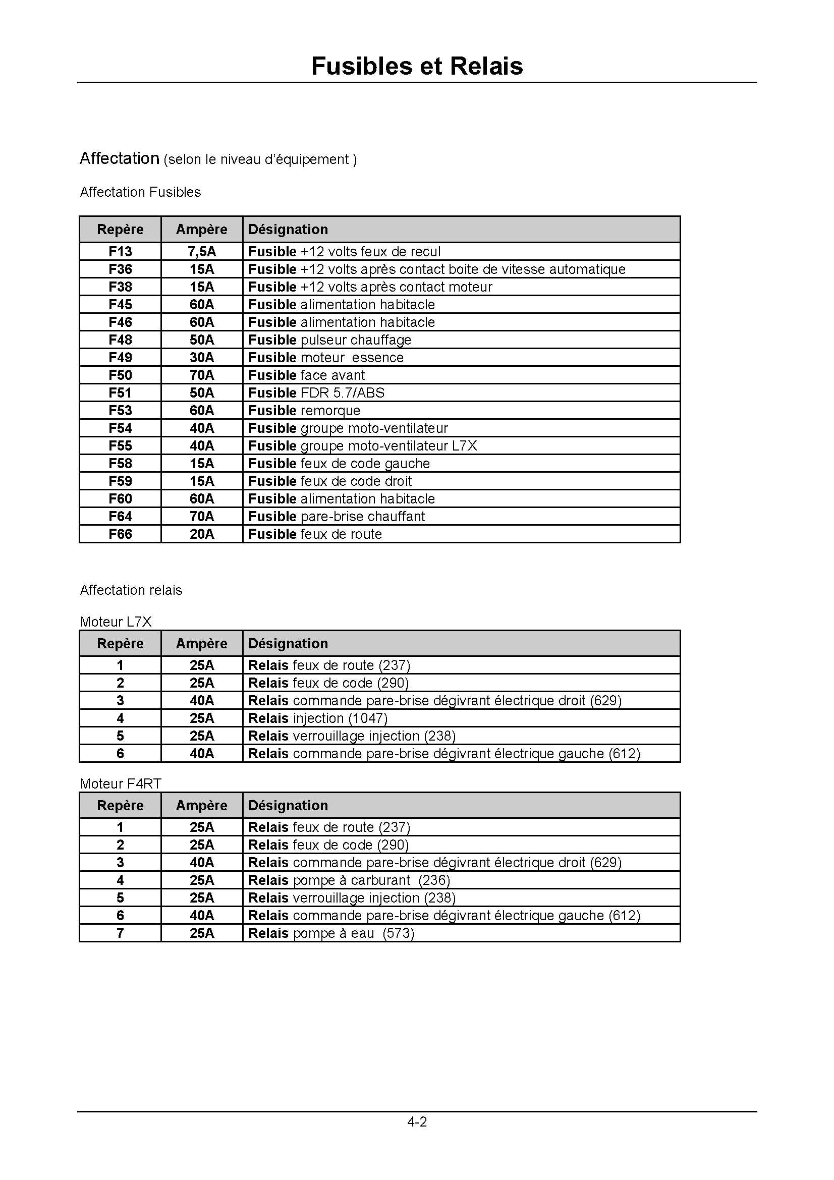

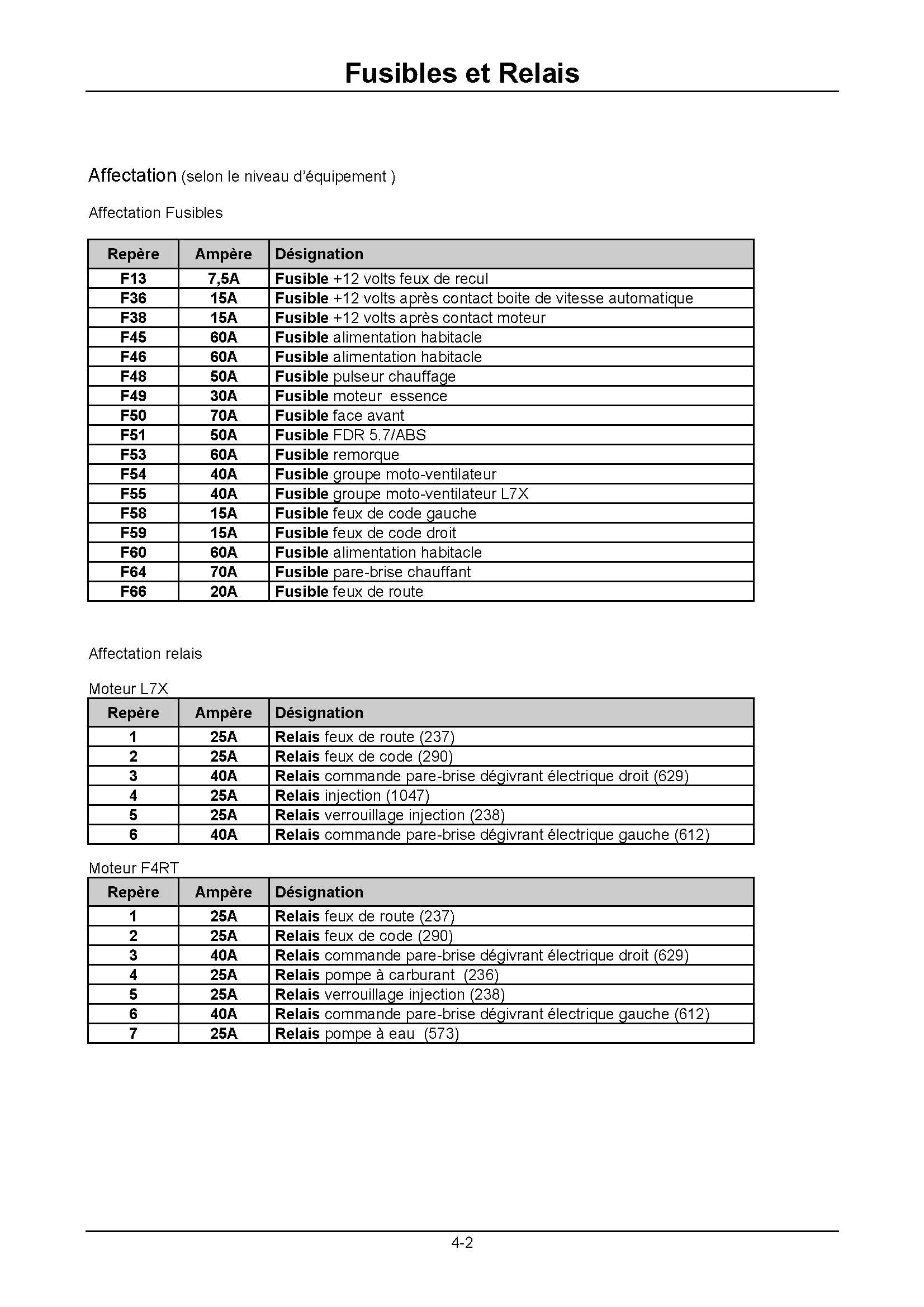

J'ai retrouver ma NT8197A avec les schemas électrique !!!
A priori, le fusible est celui de FDR 5.7 ABS et devrait être un 50A.... Peut-être que ça veut dire que c'est le calculo ABS qui a un pb.... bizarre cette affaire... Mais où est-il ?

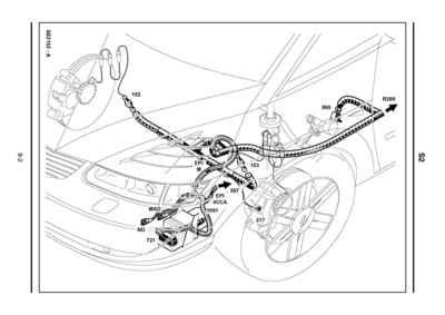

- Fanch77
- Messages : 508
Re: @ Problème BVA Multiplexage ( )

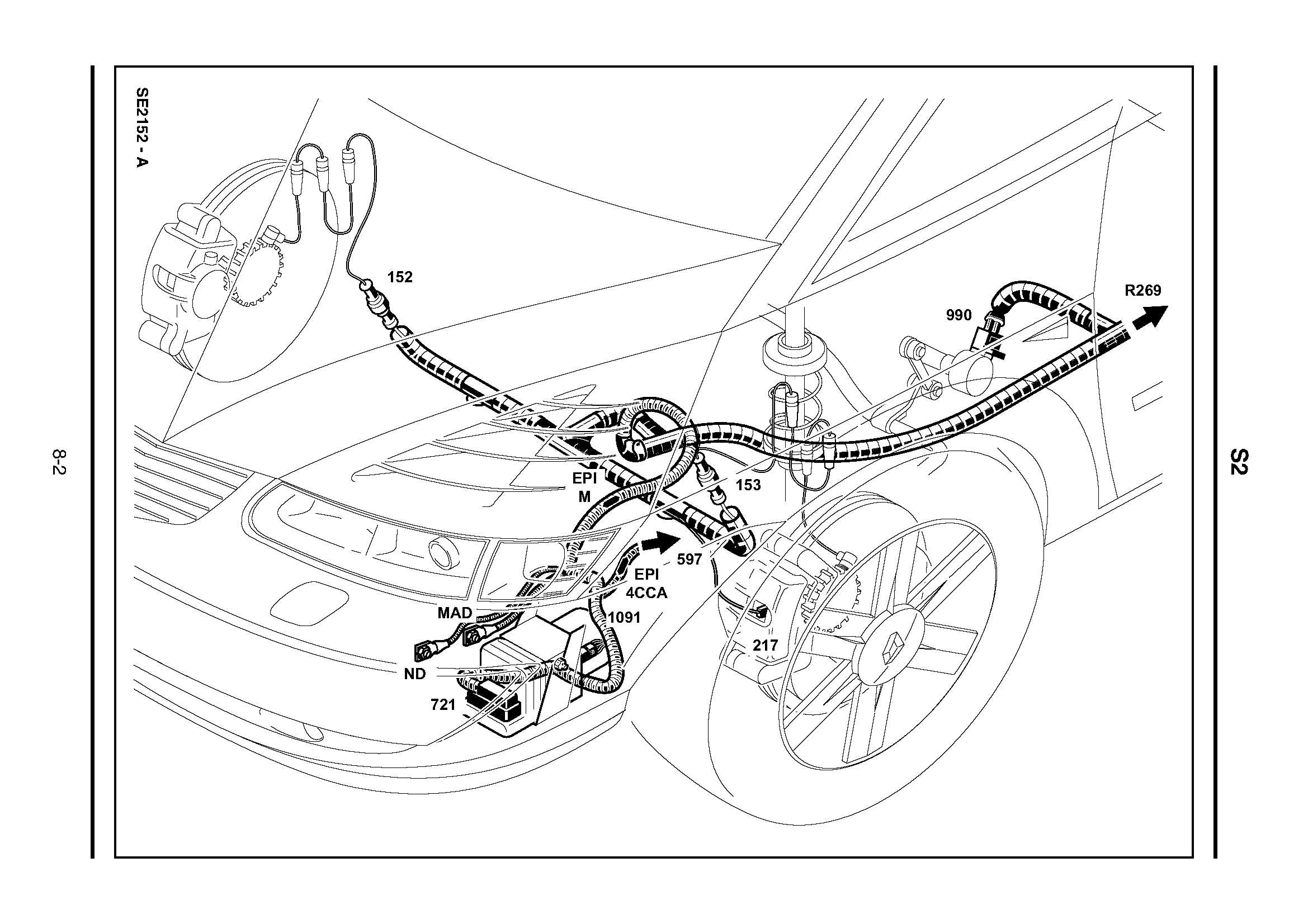

J'arrive trop tard tu as déjà retrouvé tes schémas ...C'est bien un 50A qui devrait être là ...
Pas facile d'accès le boitier ABS (721 dans le schéma) :

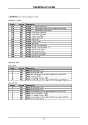

- Messages : 878
C'est bizarre mais avant que vous ne parliez d'attelage, j'allais demander si ce fusible de 60A n'était pas celui du 12V de puissance de l'attelage justement !
Il me semble que c'est celui qu'on ajoute quand on installe l'attelage.
Si tu l'enlèves, tu ne dois plus avoir de 12V sur la prise.
Si c'est bien le cas, il n'y a probablement pas de corrélation entre ce fusible HS (peut-être dû à l'eau quoi que ça serait étonnant qu'il pète pour cela, peut-être est-il HS depuis bien plus longtemps...) et ton problème de BVA.
Quant à changer ton calculo moteur avec celui de ton père, pas la peine d'y penser, cela ne fonctionnera pas, il y a un code unique entre lui et le calculo d'habitacle pour permettre le démarrage.
Attention également au calculo de BVA que tu pourrais acheter, il peut y avoir un logiciel qui dépend du véhicule, par exemple différent entre Laguna et AVT, à moins que cela ne se configure (à voir avec la clip).

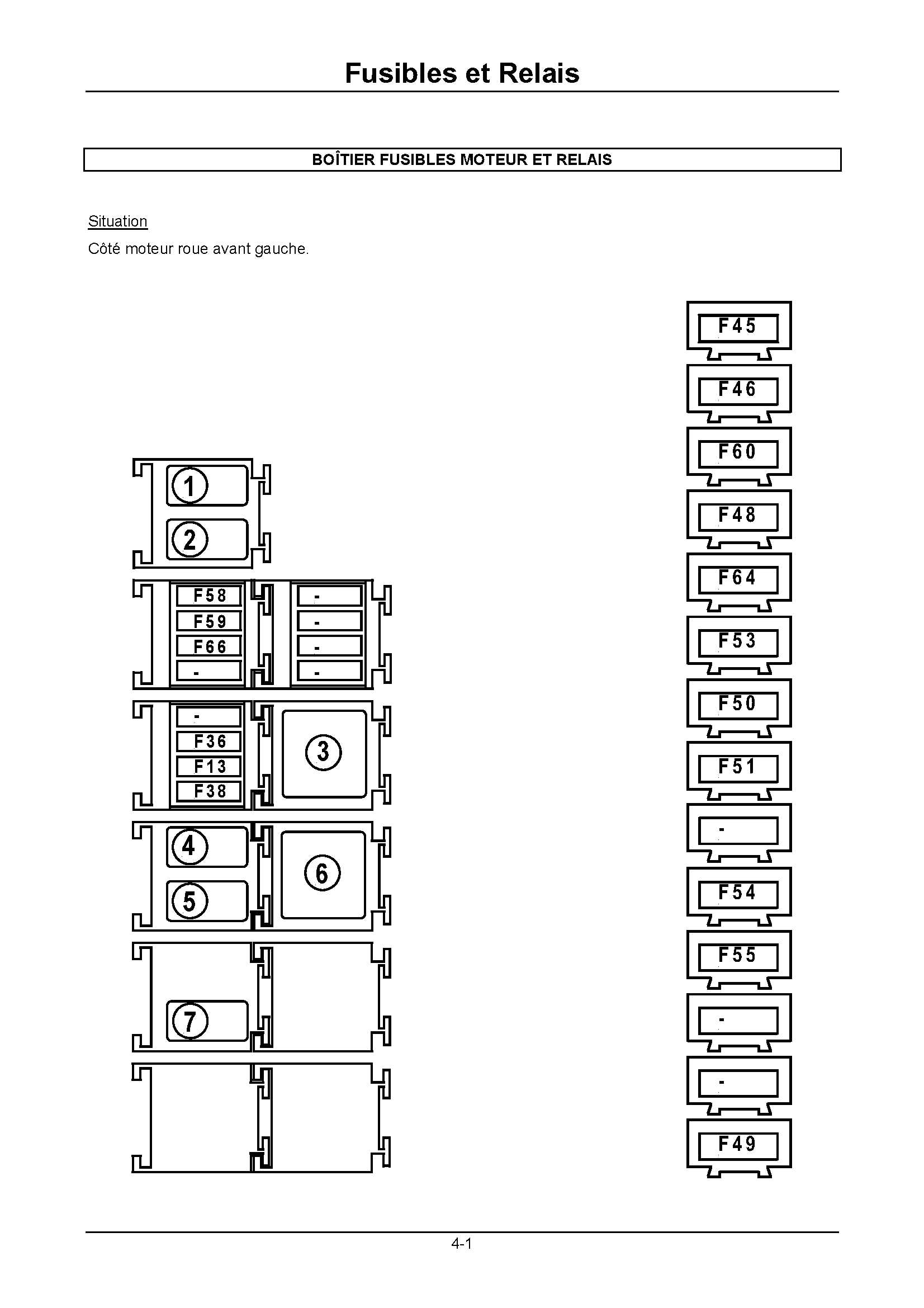

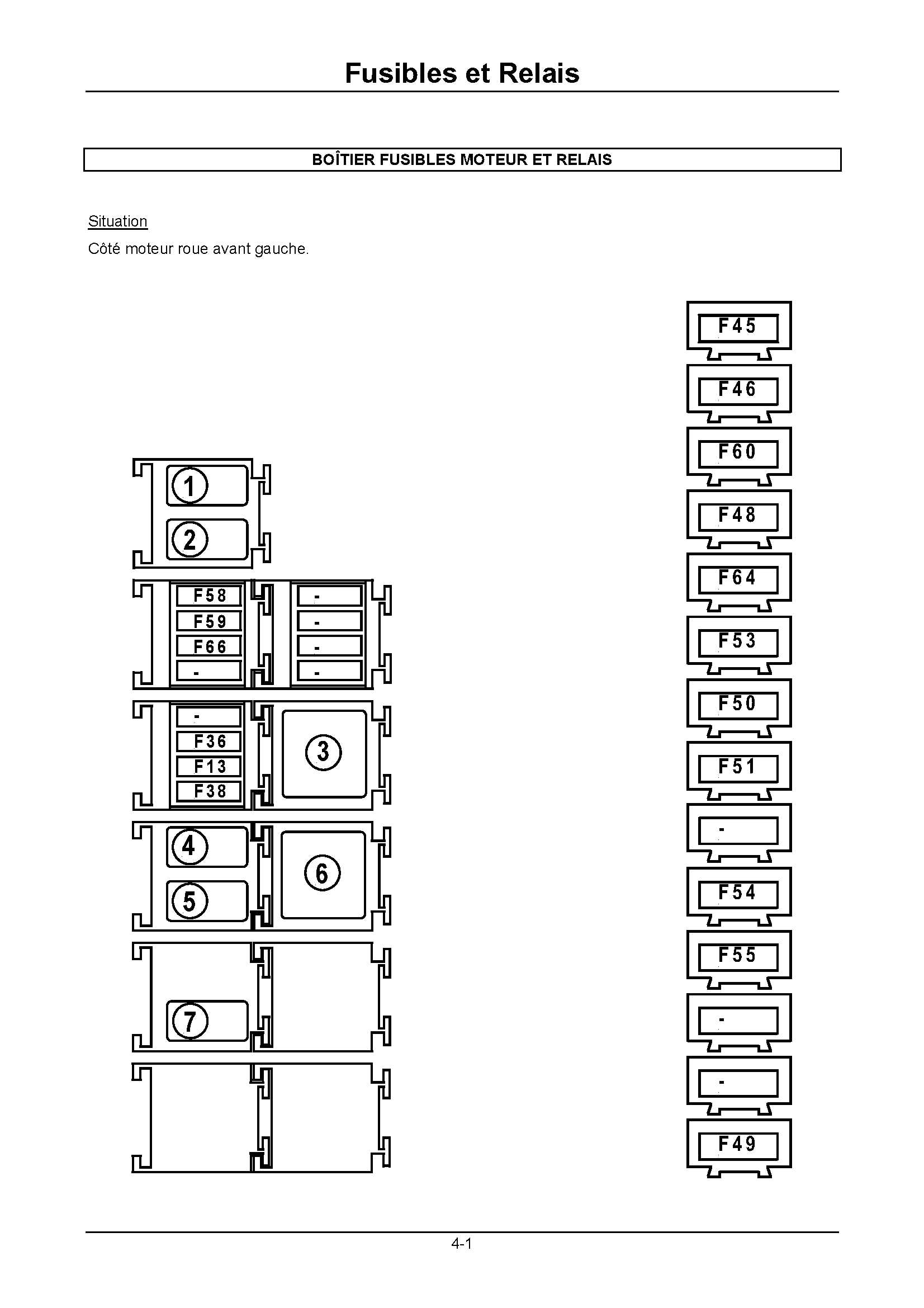

Normalement le fusible de l'attelage (F53) se situe entre les 2 de 70A (F50 et F64) et sur la photo de Brio il n'y a pas de fusible ? Le fusible de 60A est apparemment en lieu et place du fusible ABS (F51) :
- Messages : 878
En fait tu mets les fusibles où tu veux...
la partie droite des fusibles (sur la photo) s'enfiche sur un "bus barre" relié au + de la batterie et la partie gauche part généralement sur un câble vers l'utilisation.
Le fusible de l'attelage est posé généralement en seconde monte et il est placé par le monteur. S'il ne l'a pas mis dans le bon trou du bus barre, ce n'est pas grave, mais ça ne correspond plus au schéma.
Après, est-ce que tu as pris le bon schéma (la bonne NT) ? Il y a peut-être eu des modifications au niveau de l'emplacement des fusibles entre les différentes NT.
