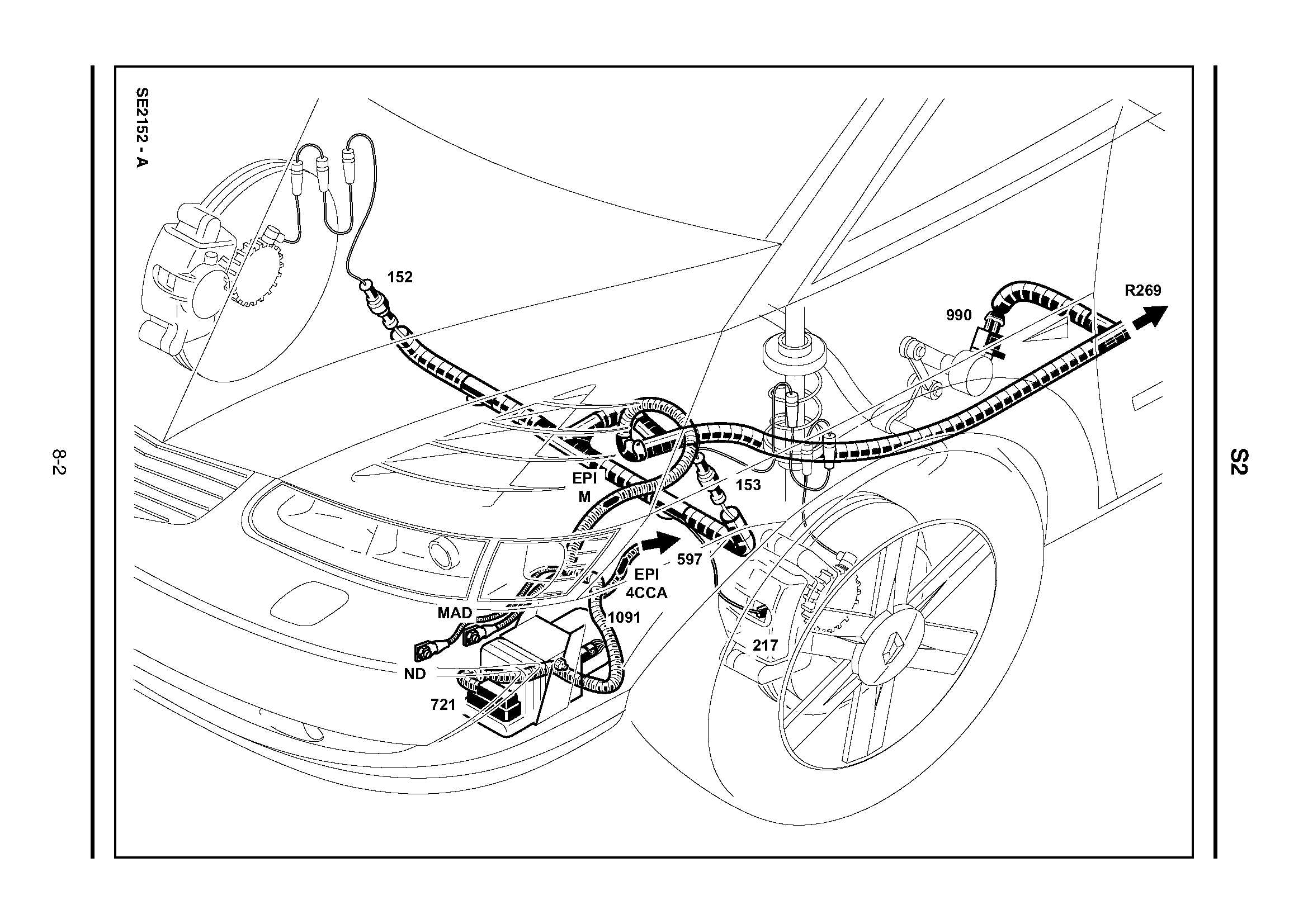

J'arrive trop tard tu as déjà retrouvé tes schémas ...C'est bien un 50A qui devrait être là ...
Pas facile d'accès le boitier ABS (721 dans le schéma) :
