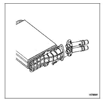

alors voila ce que j'ai trouvé par hasard en cherchant à comprendre doite gauche et demontable
& mr.jpg (12.76 Kio) Consulté 15381 fois
Celui qui semble correspondre pour droite et gauche
ref 6025370414/6025370415
http://www.oscaro.com/radiateur-de-chau ... 0285-467-p
Celui donné par oscaro en cherchant avantime ??
Si je suis les références celui de DROITE pas démontable ?
Si je regarde le dessin plutôt celui de gauche ?
Et sa taille est différentes ?
DIALOGYS sauf erreur :
GAUCHE
DROIT
Docteur Bio77 ..... au secours
Patnad si celui droit gauche va bien, J'en achète un et c'est pour celui qui en a besoin en premier ?
Re: [FICHE N°114] Remplacement aérotherme chauffage droit
Publié : 24 nov. 2014, 08:42
par brio77
Ben, je ne comprends pas ton problème, achète le NRF réversible, il est à 45€ et va très bien, c'est celui que j'avais acheté.... :roll:
Signé Docteur Bio77-E85 :mrgreen:
Publié : 24 nov. 2014, 08:48
par Spaza
Oui, je vais donc prendre celui la, mais comment l'as tu trouvé sur oscaro, je suis tombé dessus par hasard !
