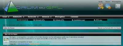

Je ne suis pas spécialiste, mais inscrit sur le forum du GPL... Inscris-toi et regarde si tu trouves pas l'origine de ton problème en l'y expliquant... En regardant un peu pour toi, je te conseillerais de faire ces nettoyages...
Pour le distributeur, je sais pas si c'est le même que toi, mais voici un tuto : NETTOYAGE DISTRIBUTEUR GPL XANTIA
Tes bougies, c'est quoi ?
Au passage, pour info, un site de vente de pièces GPL : http://www.autogasetneo.be/fr/webshop/
