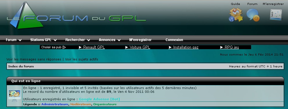

Je ne suis pas spécialiste, mais inscrit sur le forum du GPL... Inscris-toi et regarde si tu trouves pas l'origine de ton problème en l'y expliquant... En regardant un peu pour toi, je te conseillerais de faire ces nettoyages...
